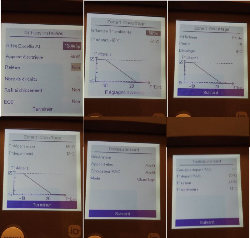

Il faudrait peut être faire d'autres essais comme
controler le reglage sur le circulateur de la PAC l'augmenter probablement
Voir comment est réglée ta regulation sur l'influence de la sonde d'ambiance 1..100% (Para 750)
à 50% idéal avec sonde d'ambiance si tu es à 100% elle ne fonctionnera que en fonction de la T° amb
sans s'occuper de la loi d'eau.(dans tes relevés la T°amb à l'air d'être atteinte)
Sur 1% tu n'es que en loi d'eau
Essaies sur 1% avec une pente de 1.5 voir si elle tourne plus longtemps

J’avoue ne pas être rentrer aussi « profondément » dans la configuration de la machine.
Ces paramètres sont réglables sur toutes les PAC ?
Atlantic pour la mienne.

Normalement vous devriez avoir la doc:
Page 50 et 51.
https://www.atlantic-pac-cha[...]lia-ai.pdf.
On ne règle pas la T°C retour mais la T°C sortie PAC par l'intermédiaire de la loi d'eau .
Par exemple une pente de 1.25 correspond à:
- Environ 45°C sortie PAC et autour de 40°C en retour (généralement un deltaT de 5°C) à 0°C extérieur.
- Environ 55°C sortie PAC à -10°C.
Page 32 : il faut régler le circulateur entre 5 et 8 (partie gauche avec variation de la hauteur manométrique) suivant les pertes de charges du circuit.

nerixs a écrit:Concernant les radiateurs type 22, peut-on les considérer comme des bases températures ?
Combien mettriez-vous en valeur de loi d’eau ?
Actuellement vous avez quelle loi d'eau?
Quelle est l'influence de la T°C ambiante en % sur la loi d'eau? (page 54)
Avec une ambiance de 20°C:
Quelle est la t°C sortie PAC quand il fait 0°C ou -5°C (page 60 dans tableau de bord)
Quelle est la T°C entrée radiateur (le plus loin) lorsqu'il fait 0°C ou -5°C?

Voici quel que photos des paramètres de la PAC.
Dite-moi si il vous faut autre chose.

Membre super utile Env. 2000 message Ales (30)
La T°C départ PAC et retour à 13°C extérieur de 23 ou 24°C indique une PAC à l'arrêtHappy
Il faut relever (ou photo) lorsque la PAC est en fonctionnement (si possible en fin de cycle, juste avant quelle s'arrête.)
Lorsque vous aviez relevé 46°C, quelle était la T°C extérieure?
