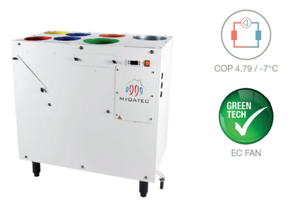

J'ai retenu 2 fournisseurs:
Geco et mydatec.
Geco me propose la Pichler trend PKOM4  (Ballon d'eau chaude intégrés à la VMC) pour 16k€ avec le réseau complet.
Mydatec me propose la SMART V300 + puits canadien + ballon ECS pour 16k€ et le réseau complet.
Ma première contrainte et de trouver la VMC qui sera en mesure de pouvoir être performante en froid, car lors des canicules il faut impérativement qu'elle soit en mesure de rafraichir la maison, et également quand j'accueil du monde et ceux peut-importe la saison.

ma réponse arrive un peu tard... Je suis plongé dans la même réflexion, et j'ai fini par aboutir aux conclusions suivantes :
- j'ai exclu la solution MyDatec parce que leur VMC thermodynamique n'a pas d'échangeur statique (autrement dit, elle fonctionne seulement en mode thermodynamique, donc on perd tout l'intérêt d'une VMC DF en demi-saison)

Mydarec à Bannir pour la raison que vous avez soulevé de plus sans le puit canadien elle peine.

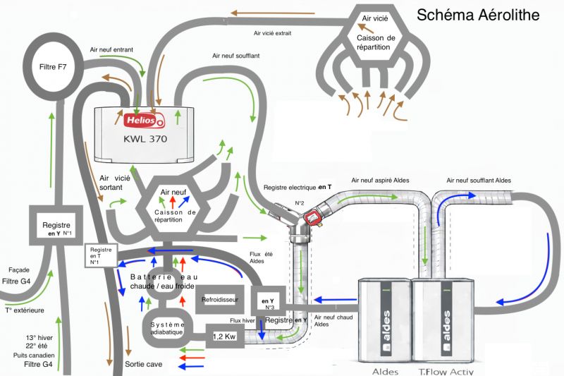

Bonsoir, j'ai fait concevoir ma maison passive en 2014 d'après les normes Passivhaus. Etant près de Montpellier, je me rends compte que ma construction doit passer par un système de refroidissement. Notre VMCDF est une Hélios 370 KWL, elle ronronne comme un chat depuis sa mise en service accompagnée par son puits canadien. La maison fait 120 m2 et a été équipé cette année de 9kwc de photovoltaïque et d'une prépa V2H. Pour que tout cela fonctionne il faut que la maison soit étanche, avec une ITE et sans pont thermique. Triple vitrage selon les préconisation....comme le reste d'ailleurs. L'hiver c'est le pied car il me faut très peu de chauffage, mais l'été, depuis deux trois ans la maison passive n'arrive plus à tenir lors des canicules.
Donc la solution que je vais utiliser est celle-ci:
Une batterie 3 rangs en CWK 200-3-2,5 et un groupe froid eau glacée à 5 degrés installée dans la cave en-dessous de ma zone technique interne à la maison. Il y aura quand même 10 m de conduite eau glacée (5 aller et 5 retour). L'ensemble doit être capable d'agir et d'être efficace sur les plages de 100 à 300 M3/h. Pour le chauffage une simple batterie électrique de 1,2 KW fait largement l'affaire. Mais pour le refroidissement je ne sais pas car incapable de faire les calculs pour définir la puissance du groupe froid.
C'est une technique surtout utilisée dans les bâtiments industriels, mais pourquoi pas pour son chez soi.
Il me faudrait un groupe froid avec une sonde de température et réglable, KWL LTK (X2).
Je pense au point de rosée avec une évacuation des condensats qui sera connectée avec l'existant (celle de la VMCDF.
Tout cela se calcule et je ne souhaite pas faire cela au jugé. Peut-être qu'une personne du forum (un frigoriste ou autres) serait en mesure de m'indiquer quel puissance du groupe froid j'ai besoin...
Le problème est que la capacité thermique spécifique de l'air est faible ; il faut donc déplacer beaucoup d'air pour obtenir une différence de température significative. Le système d'un bâtiment industriel est conçu pour cela, mais ce n'est pas le cas dans une maison passive.
En hiver, une petite quantité de chaleur est suffisent pour maintenir la température d'une maison passive, mais en été l'air ne ferait également qu'une petite différence - quelques degrés peut-être, si les gaines sont déjà bien isolés et le VMC fonctionne à haute vitesse.
Si les techniques passives (brise-soleil, etc.) ont déjà été utilisées, la clim est probablement la solution la plus adaptée comme amélioration. Dans une maison neuve on pourrait envisager d'installer un plancher rafraîchissant.
Personnellement, je ne choisirais pas un appareil tel que le PK0M4 ; je préférerais séparer le chauffage de l'eau et du bâtiment.

Accompagnement fait par mon assistant IA Ihmotep. D’après les règles mathématiques, les capacités de notre maison passive. C’est parfaitement possible. Le placement de ces éléments restent fondamentaux.
Je suis entrain d’adapter l’ensemble avec un automate qui pilotera certains registres et vannes électronique. Un dispositif de sondes CVC servira comme collecteur de données.
Le gain est de quatre à cinq degrés l’été, c’est suffisant lors des canicules.
Oui, réduire la température de l'air de 4 ou 5 °C ferait une différence utile
Personnellement, j'hésiterais à utiliser de l'air si froid en raison du risque de condensation dans et sur les gaines. Mais, en trichant à l'aide d'une calculatrice en ligne (pas en français) et avec un volume d'air de 300 m³ par heure (5 000 l/m), la puissance de refroidissement serait de l'ordre de 2 500 à 3 000 W, en fonction de la température et de l'humidité de la canicule, avant de prendre en compte les pertes de distribution.
Membre utile Env. 700 message Herault
Pas d'inquiétude pour le point de rosée d'après nos calculs, la batterie a un système d'évacuation des condensats le cas échéant...

passivhaus34 a écrit:Pas d'inquiétude pour le point de rosée d'après nos calculs, la batterie a un système d'évacuation des condensats le cas échéant...
C'est bien (et normal), mais c'est plutôt la condensation sur la surface des gaines qui m'inquiète.
Si de l'air à 5 °C est pompé à travers une gaine, sa surface sera refroidie (évidemment). Mais, par exemple, si l'air entourant la gaine est à 30 °C avec une humidité relative de 40 %, il est bien possible que l'air à l'intérieur refroidisse sa surface en dessous du point de rosée (14,9 °C), provoquant de la condensation et des gouttes.
Pour comparaison, la température minimale pour un plancher rafraîchissant est de 18 °C, afin d'éviter cette possibilité.
S'il n'est pas possible d'isoler les gaines, c'est quelque chose à surveiller. Il peut être nécessaire de moins refroidir l'air en cas de problème. Mais c'est une installation intéressante et j'espère découvrir vos résultats en temps voulu.
L'air est au minimum à 14° l'hiver et 24° l'été caniculaire grâce au puits canadien. C'est à partir de ces données (moyenne sur 10 ans) que les différents capteurs informent le système adiabatique, le refroidisseur, la batterie à eau chaude ou eau froide via une vanne électronique à 3 voies, et éventuellement l'air de la PAC Aldes qui fournit de l'eau chaude. Les circulateurs sont également connectés. Type de matériels sélectionnés pour connecter l'ensemble ci-dessus.
