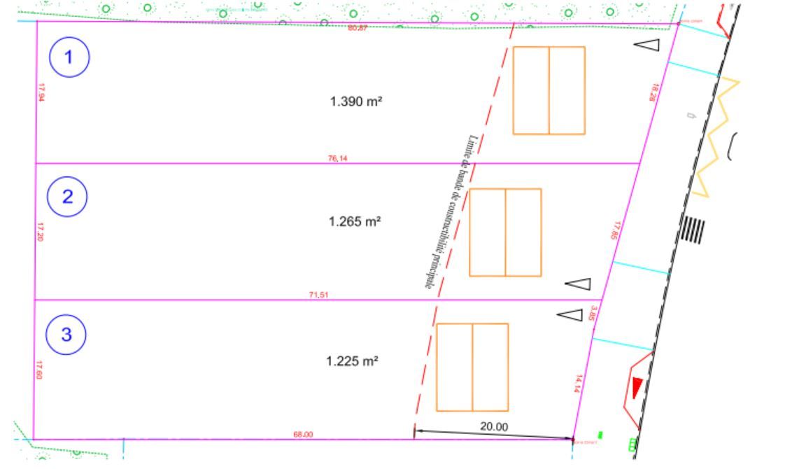

Le PLUi fixe des règles topologiques, mais il fixe aussi des règles qualitatives
Les voilà
Votre terrain entre dans le cadre du paragraphe 4, ça a déjà été dit.
Mais votre côté de rue, lui, entre dans le cadre du paragraphe 3
La voilà mise en évidence, la séquence urbaine significative dont  l'organisation morphologique particulière ne correspond pas à la règle, je l'ai matérialisée sur l'extrait du cadastre
Vous auriez pu jouer sur cet article pour demander une implantation largement au delà des 20 m, en alignement avec les quatre autres maisons au Sud.
Je ne dis pas que ça aurait été accepté, mais il aurait au moins fallu demander. Mais comme votre cst n' a pas lu le PLUi....
Edit:  L'autre côté de la rue en face ne respecte pas la règle non plus, quatre maisons alignées à environ 19,00/20,00 m de la voirie

On aurait pu effectivement.
Mais une fois de plus, nous sommes limités à la zone en cyan pour l'implantation. On est donc obligé de la placer proche de la rue.
L'arrière du terrain est pourri. => Micro pieux. (on n'a pas 50k supplémentaires)

Mais vous êtes limitée par cette zone par qui ? Par quoi ?
C'est juste que c'est l'étude d'un précèdent projet non ?
Pourquoi vous pouvez pas vous décaler ?
C'est illogique votre histoire .
En plus dans la vue satellite, on comprend l'utilité du recul, en regardant ce qu'on fait les autres ,  en plus de respecter l'alignement : en facade de la rue, vous aurez qu'un chemin d'accès piéton, et un chemin voiture, vous pourrez respecter la végétalisation a plus de 51%....
C'est une blague, là hein.
Alors comme ça seule la zone en cyan ne nécessite pas de micro pieux, c'est la seule zone sur les plus de 1200 m² comme ça, tout le reste est pourri, sur la foi d'une mystérieuse étude de sol précédente qui n'est pas visible, mais qui vous a été affirmée par un commercial dont vous mettez vous même la compétence et la probité en doute, cette zone au delà des 20 m n'ayant certainement pas été sondée, puisqu'une étude G2 ne se fait qu'à partir du projet d'implantation.
Vous comptez nous raconter le Petit Poucet pendant encore combien de pages, constructionyv ?
Hum ?

Ben oui il faut être naïf pour boire les paroles de ce MR le commercial.
Oui nous sommes limités par l'étude de sol d'un précédent projet.
Notre étude de sol à nous exige les micropieux.
J'ai mis en ligne notre étude de sol :
https://drive.google.com/file/d/1BeD_XreyU_rtGLX9utIDStHE1a7[...]7FIL6Z/view?usp=sharing
On attend celle de l'ancien projet (apparemment confidentiel), mais on ne peut pas signer ce projet sans l'avoir. Je vous le promets.

Il suffit de jeter un oeil dessus pour voir que cette étude a été réalisée sur l'ancien projet d'implantation, celui avec le décroché à gauche.
Et donc on attend avec impatience la bonne étude, celle qui correspond à la zone en cyan.
Et on ne voit toujours pas comment vous pouvez affirmer que le terrain est pourri et nécessiterait des micro pieux au delà de la zone des 20 m

Oui nous attendons l'étude de sol du précédant projet, on ne signera rien sans cette étude.
La mairie nous a confirmé qu'on ne pourra pas aller au delà de la zone de constructibilité en rouge.
plan de masse, limite de constructibilité
Que proposez-vous ?
Qu'on fasse 20 hypothèses d'implantation et 20 études de sol pour voir celle qui ne nécessite pas de micropieux ?
Ou alors y a-t-il d'autres moyens d'optimiser et faire une seule étude sur toute la zone ?

1) Inutile, je viens de lire l'étude de sol in extenso, ces terrains sont en fait l'emplacement d'une ancienne carrière remblayée. Et c'est de ce rapport qu'est tirée la vue de 1960, je me demandais ce que ça venait faire dans votre présentation du terrain, je sais d'où ça vient, maintenant.
ça veut clairement dire que sur toute cette ancienne emprise, ce sera probablement même punition, même motif, vous n'échapperez pas aux micro pieux ( ou aux pieux pas micro, c'est une éventualité qui n'est pas écartée dans le rapport : "fondations profondes (type pieux, micropieux) ancrées en profondeur"
2)
faites une prière à St MFC, je ne vois qu'un miracle pour que cette zone puisse servir d'assise à une construction avec fondations ordinaires.
voilà la nouvelle implantation superposée à l'ancienne.
pas besoin de chausser ses trifocales pour voir que ce déplacement ne change rien au schmilblick, la plus grande partie de la construction reste sur des zones de sondages défavorables
Et s'il n'y avait que ça... le rapport est alarmant sur les précautions drastiques à prendre pendant les terrassements ( chapitre 7.3 et 7.6 Préconisations générales )
Bref, ça ne devra pas être confié à des rigolos
Et on comprend pourquoi MFC se défausse de ce travail en en laissant la responsabilité au maître d'ouvrage.
