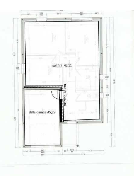

N'écoutant que mon bon coeur légendaire ( ), je fais voir quand même le schéma qui permet d'avoir des HSP cohérentes partout, et sans rien changer à la hauteur d'implantation de la maison, sauf pour la terrasse qui est 15 cm plus basse.
- on abaisse l'ensemble dalle/plenum de l'étage de 15 cm, ce qui fait passer les HSP du garage et de la pièce de vie à 2,55 m chacune
- on abaisse la dalle des chambres de 18 cm, ce qui fait passer la HSP à 2,46 m
=> la dalle des chambres étant 18 cm plus base que la dalle du garage, il faut une marche pour y accéder
Mais encore une fois, pour mettre ça en musique, il faudrait le plan du RdC pour savoir comment (et où) s'articule cette liaison, et en particulier ou se trouve l'escalier.

Merci pour les plans
je suis en train de voir ça, mais ça devrait coller en abaissant la dalle chambres/entrée de 23 cm, avec la marche au niveau de la porte de communication garage, porte qui devrait ouvrir dans le garage, et pas dans le couloir.
le sol fini  passerait au niveau 54,11, soit 18 cm sous le niveau du garage qui est à 45,39 => marche de 18 cm
avec la dalle de l'étage abaissée de 15 cm, on gagne 8 cm de HSP dans les chambres, et donc on passe à 2,51 au lieu de 2,43
Attention, tout ça, c'est du calcul à qq cm près, c'est au constructeur de régler ça

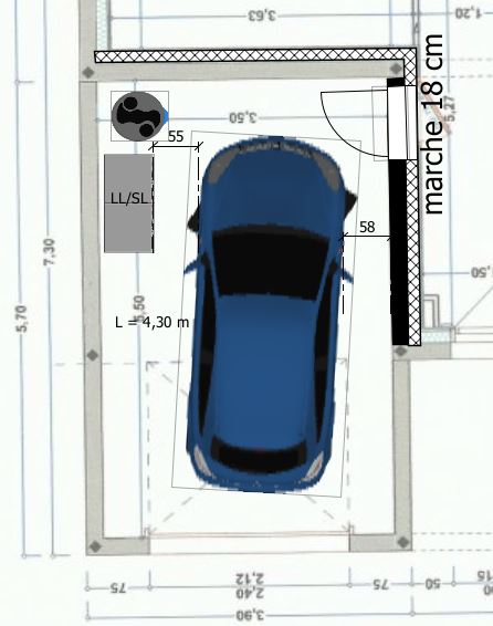

Et voilà ce que ça donnerait, à qq cm près, la différence de niveau des sols du RdC
La dalle du garage étant 18 cm plus haute que le sol de l'entrée, la porte doit ouvrir côté garage

disons que nous nous étions positionnés sur ce lot au départ du projet.. et nous avions cette inquiétude. Qd le lot a été libre, nous avons essayé de faire au mieux
Je ne suis pas sur place, donc je préfère ne pas être trop affirmatif
Mais il me semble que reculer la construction à 6 m de la voirie ne causerait aucun préjudice au lot 3 ( ce dont vous n'êtes d'ailleurs absolument pas obligé de tenir compte ), et par contre vous permettrait non seulement de pouvoir entrer et sortir du garage sans manoeuvre sur la route, mais aussi de positionner  les places de parking obligatoires côte à côte devant le garage, et pas sur le côté Est.
Par contre, il faut voir ça avec votre constructeur, car ça aura un impact du le TN moyen.

Les basses contingences de la vie domestique
Dans les plans, rien n'est noté pour
- le ballon d'eau chaude
- machine à laver et sèche linge éventuel
Si c'est prévu dans le cellier, pourquoi pas pour le ballon.
Mais ML/SL à l'étage, ça n'est pas fonctionnel: le linge sale est au RdJ, et idem pour le rangement quand il est propre
ML/SL seraient mieux en bas... et pas dans le fond du garage: avec 5,50 m de long, si on met les machines au fond en largeur, il ne reste plus que 4,80 m pour la voiture, et si machines sur le côté, il ne reste que 2,80 m en largeur
Est ce qu'elles sont prévues dans la SdB, dans le renfoncement à côté de la douche ?
Si oui, dans ce cas, il vaudrait mieux prévoir une porte d'accès extérieur, à la place de la fenêtre de 50 x 95
Et la SdB mériterait d'être agrandie, les chambres sont déjà bien grandes comme ça, non ?

Quand même, je me perds en conjectures sur l'impérieuse nécessité des 3 cm dans les 4,33 m

Oui pour les 3 cm ça nous a fait sourire aussi
tt le système ballon machine est ds le garage
nous souhaitons une tte petite maison...pour nos vieux jours sans nos 5 enfants...

Ballon machine dans le garage, ça va être trop court ou trop étroit
voiture compacte 4,30 m de long
ça irait avec le ballon seul.

On ne mettra jamais nos voitures ds le garage...il est prévu pour le bateau ( petit bateau) pour aller à la pêche...Wink
fandislano a écrit:On ne mettra jamais nos voitures ds le garage...il est prévu pour le bateau ( petit bateau) pour aller à la pêche...Wink
Mon coeur de marin du jeudi se retourne et palpite à 100 plus/mn
Il faudra bien viser pour passer la porte de 2,4 mètres de large en marche arrière et en descente. Un semi rigide de 4,5 à 5 mètres de long fait en moyenne 2,10 mètres de large.
Mais surtout la longueur de 5,5 mètres.
Même si le cul du bateau dépasse de la remorque, la longueur du timon est critique. Et si moteur hors bord est relevé ça augmente encore la longueur de l'attelage.

On me présente un plan avec une pièce notée garage, ça n'est pas précisé que c'est un garage à bateau/niche
Donc je donne des conseils et je prends le temps de me fendre de schémas pour une voiture pour vieux.
Mais donc si le bateau rentre en marche arrière avec le ballon et machine à laver sèche linge plus la panière à chienchien, tant mieux.
