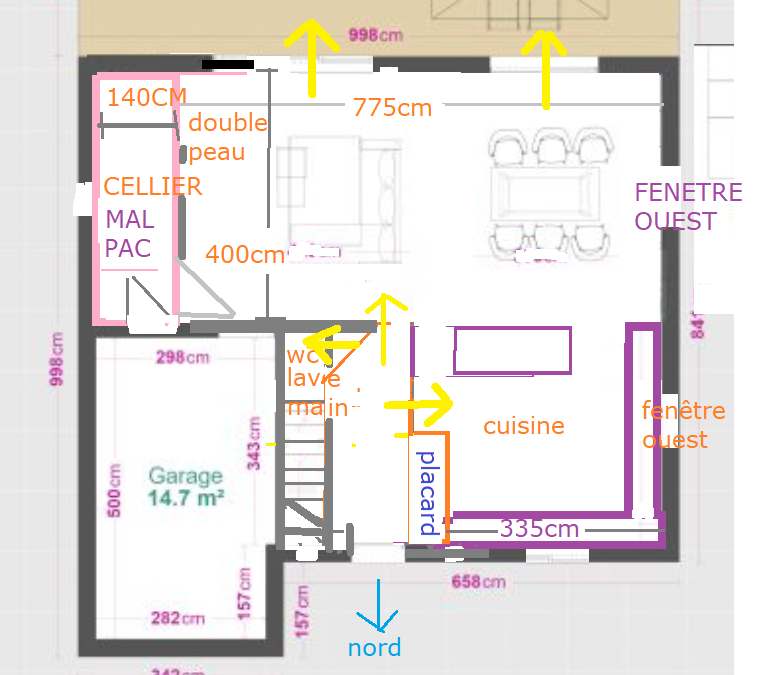

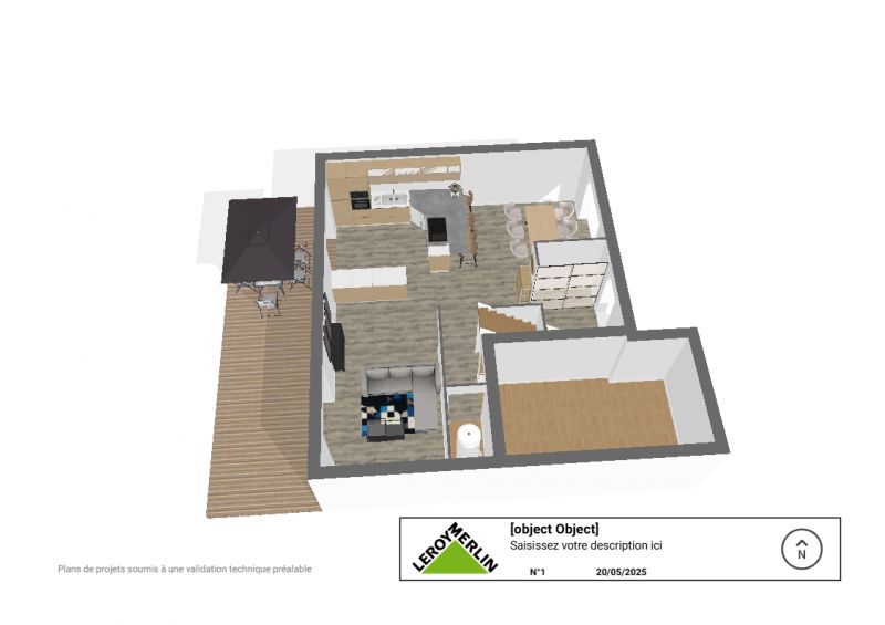

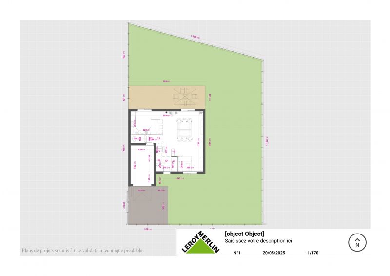

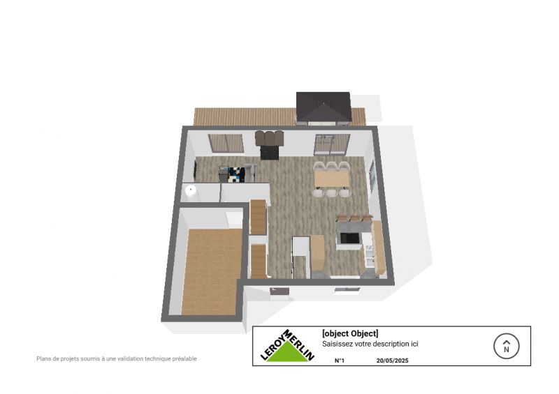

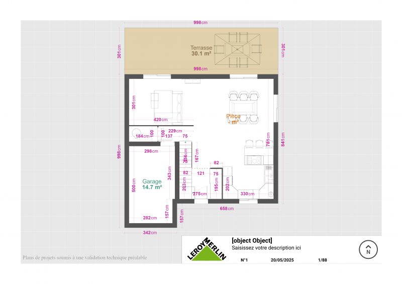

J'aimerai vos avis concernant l'emplacement de la futur cuisine.
Je vous joints le plans.
Je n'arrive pas à me décider car parfois, la cuisine est loin de la terrasse, 'autre grand espace entre le salon et la salle à manger ou pas assez de meubles de rangement ou petit salon.
Je suis perdue, j'attends vos conseils. Merci

Est ce que votre plan est bien orienté par rapport au nord ? Terrasse plein nord ?
LaTeam, Architecte HMONP
Env. 90 message Loiret
LaTeam a écrit:Est ce que votre plan est bien orienté par rapport au nord ? Terrasse plein nord ?
Non, terrasse plein sud

C'est une volonté d'avoir aucune ouverture sur l'ouest ?
Pour moi salon et salle à manger côté sud
Pourquoi ? les pièces à vivre ont besoin de lumière naturelle +++ lorsque vous allez mangez le samedi midi et que la température ne le permet pas, vous avez envie d'avoir de la lumière donc côté terrasse
je ferai 2 ouvertures côté ouest une pour la salle à manger et l'autre pour la cuisine
(attention au dessin de la façade, une cohérence, une régularité, j'apprécie pas les dessinateurs/constructeurs qui font la fenetre à wc, la fenetre à sdb, la fenetre à chambre, la fenetre à salon, la fenetre à cuisine W00t )

C'est le constructeur qui propose la maison ainsi, il y aura obligation de mettre une fenetre côté Est que si je met une fenêtre au lieu d'une porte fenêtre.
Côté ouest c'est le terrain des voisins, si il colle leur futur maison, ça ne va rien donner de bon.
C'est dans un futur lotissement,   vu la hauteur de la maison je ne peux pas la mettre au milieu du terrain sonc obligé de la coller limite du terrain du voisin et la zone d' implantation du voisin est de mon côté même qi je ne sais pas à l'avance si il va coller sa maison ou non🤷🏾‍♀️.
Je n'ai pas compris l'histoire des fenêtres mais le constructeur à mit ainsi et ne bouge rien malheureusement.
Mais bon je trouve que la facade, ça va,non?

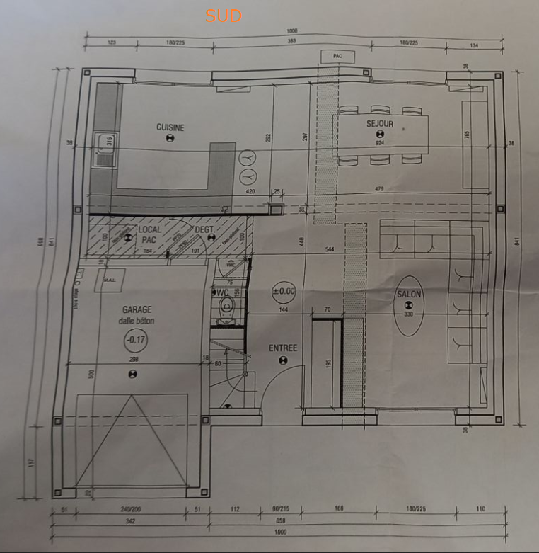

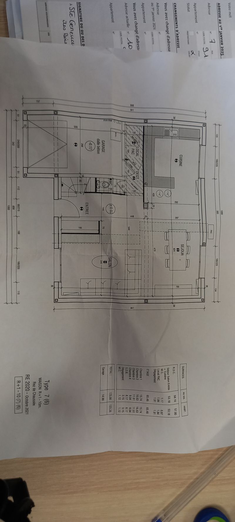

Je n'ai pas tout compris, vous n'avez pas des plans "juste" du constructeur ?
Votre plan masse est donc faux ?
Dans l'une des propositions vous avez une fenêtre à l'ouest pourtant...
et j'en sais rien si vos façades sont esthétiques ou non car vous n'avez pas fourni de plan de façades
incompréhensible : "il y aura obligation de mettre une fenetre côté Est que si je met une fenêtre au lieu d'une porte fenêtre"

Désolé, je ne connais pas les termes mais le commercial m'a dit que si je retire une baie vitré pour une fenêtre120x125 ,  je dois rajouter une baie vitré ailleurs, unique sur les pignons droit ou gauche. Voilà,  j'espère avoir était plus compréhensive.
Je vous met le plan du constructeur, initial.

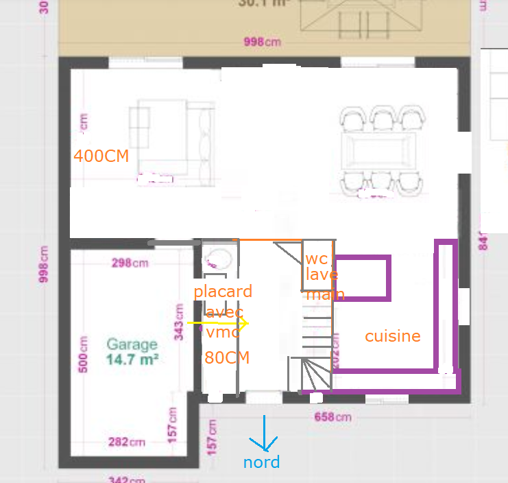

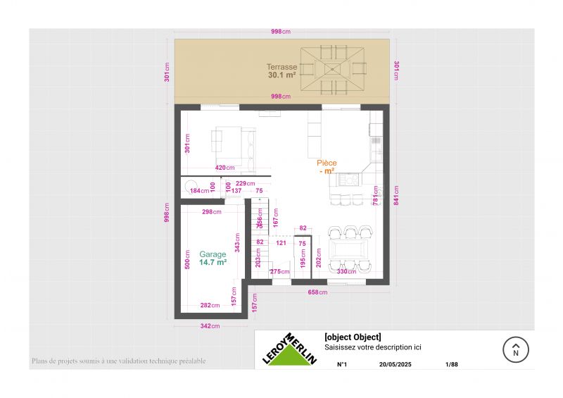

Bon si on peut rien changer hormis la cuisine de place
je mettrais cuisine nord proche entrée pour pas traverser salon + salle a manger avant de ranger les courses
+ je préfère manger / me détendre vu sur le jardin côté lumière côté sud que faire la cuisine / vaisselle

LaTeam a écrit:Bon si on peut rien changer hormis la cuisine de place
Alechant, vu ainsi.
Même si ça fait une petit cuisine avec moins de rangement?

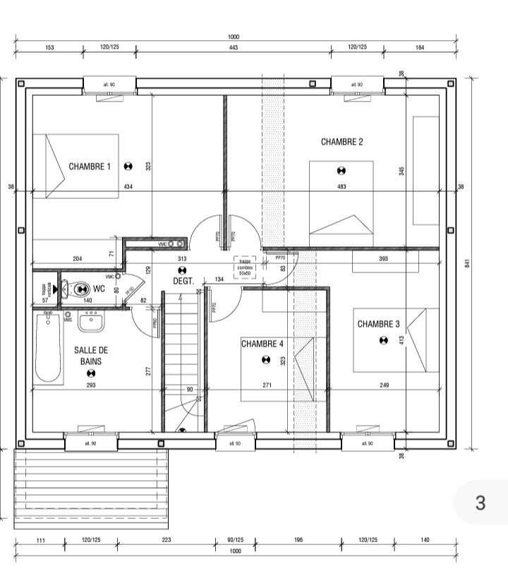

peux tu montrer aussi le plan de l'étage ?

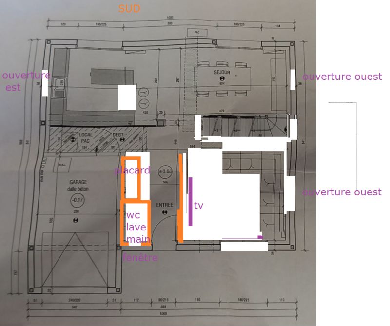

une suggestion à l'arrache (cf message suivant ) pour agrandir le salon .
Je ne vois pas bien l'agencement de la pièce avec la PAC ;
la maison serait à quelle distance de la limite ouest ?

excuse moi d'essayer de trouver des solutions aux problèmes soulevés par le plan de MickaetMaureen .

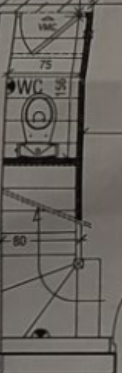

Comme le wc sans lave-main ,ni fenêtre ,  avec la porte ouvrant vers l'intérieur , de seulement 75 cm de largeur  qui apparemment ne choque personne , à part moi . La porte fera quelle largeur ?
Est ce que tu as vu d'autres constructeurs MickaetMaureen  et as tu vérifié la réputation de celui_là  ?
Ton canapé fait quelles dimensions ? Car sur le plan constructeur , il parait énorme .

Comme la nuit porte conseil  , j'ai réfléchi à déplacer l'escalier entre cuisine et salle à manger .
Le wc serait  dans l'entrée avec fenêtre, lave-main( ce n'est pas ruineux et pour l'hygiène, c'est beaucoup mieux ) et porte ouvrant vers l'extérieur pour y faciliter le ménage, la circulation et l'évacuation d'une personne en cas de malaise .
Si c'est possible d'ouvrir à l'est , tu pourrais avoir une fenêtre est dans la cuisine + 1 PORTE vitrée pour l'accès à la terrasse .C'est pratique l'accès direct  cuisine- terrasse pour les repas à l'extérieur .
Peux tu préciser l'agencement du local PAC ? 100CM c'est trop étroit pour un cellier ; 130 cm serait vraiment un minimum .

largeur/porte wc/wc sous escalier tout ça est à affiner car en effet la c'est pas acceptable

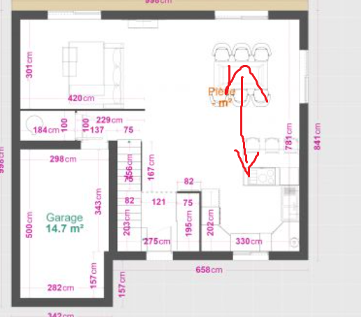

LaTeam les courses , on les fait une fois par semaine ; les allers-retours cuisine-terrasse pour mettre la table, servir les repas et débarrasser  , c'est beaucoup plus souvent quand il fait beau et avoir la table près de la cuisine, ça permet de suivre les conversations depuis la cuisine sans en être isolé par la distance .

Vous trouvez la salle à manger trop loin de la cuisine ? (voir image) même si l'agencement de la cuisine ne va pas, mais c'est cette solution qui est la plus agréable à vivre
Si on résonne comme vous le faites, on peut mettre les pièces n'importe comment, nous sommes pas dans du tertiaire à faire 10 aller retour par jour dans une pièce.

j'ai bien compris, on mange combien de fois en extérieur ? faire 3m de plus pendant les beaux jours est ce vraiment problématique ?
Vous proposez une solution ouvert à l'ouest, à l'est alors qu'on nous fait comprendre qu'il est quasi impossible d'ajouter des ouvertures sur ces deux façades là + que la vue n'est pas génial
"avoir la table près de la cuisine" et vous nous proposez une cuisine semi fermée avec un escalier au milieu W00t (même si vous parliez de la table extérieur, on mange 3x plus souvent à l'intérieur qu'à l'extérieur et je viens de Toulouse...)
Je préfère avoir salon-salle à manger ET cuisine donnant sur mon jardin, ma terrasse, mon sud mais parfois il faut faire des choix, je privilégie les moments en famille et entre amis que mon moment où je peux être ""isolé"

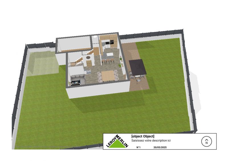

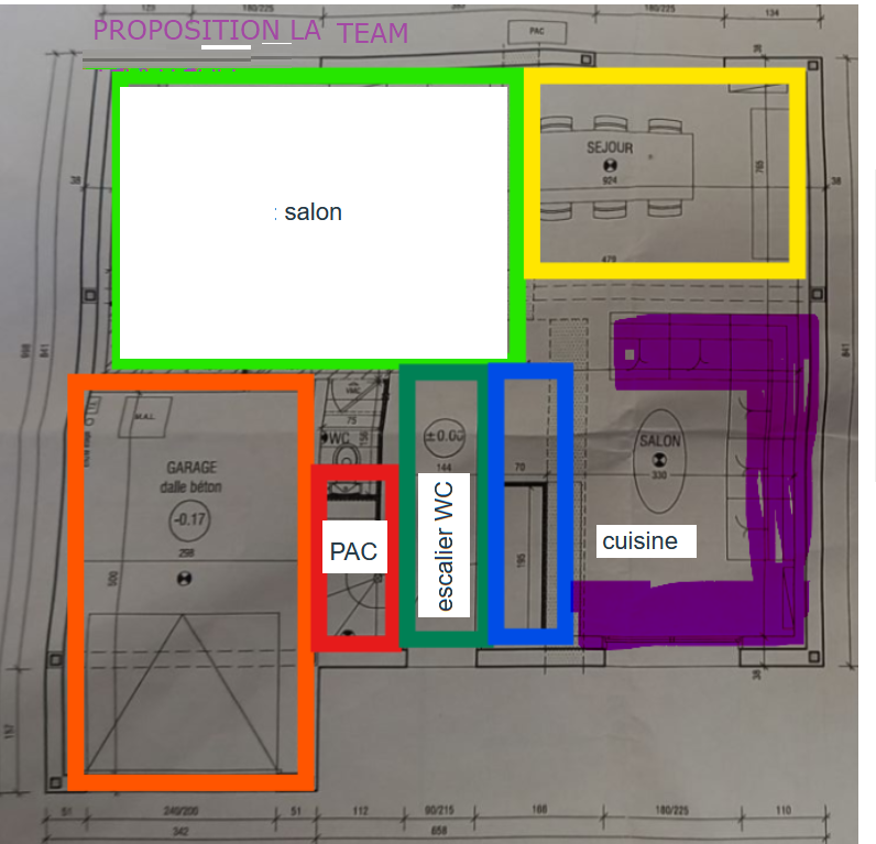

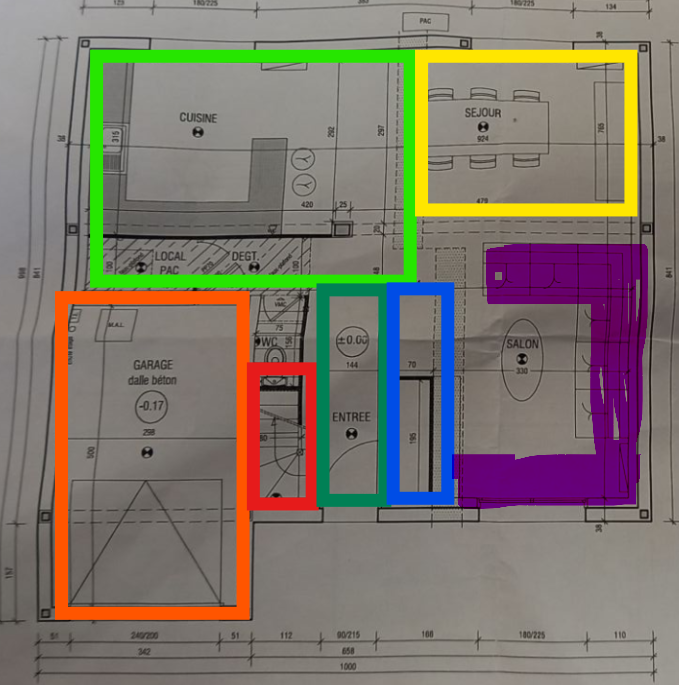

c'est quoi stp dans les rectangles bleu et rouge ?

rouge : PAC
vert foncé : escalier WC (à faire fonctionner avec les bonnes échappées qui vont bien) baisser la qualité de l'espace wc me chagrine moins que baisser la qualité d'une pièces à vivre. un escalier "montant" proche de la l'entrée c'est pratique, on va chercher son pull avant de partir et on sort direct, le matin lorsqu'on part on descend avec un crochet à la cuisine ou non (qui serait côté entrée aussi) avant de partir
violet cuisine
jaune salle à manger
vert fluo : salon

autre option ?
Pour agrandir le salon et pouvoir le mettre côté sud . Je suis aussi d'avis que c'est plus agréable un salon côté sud et jardin .
Dans l'entrée : large placard (80cm ?) pour caser PAC, lave-linge, accès au garage ,etc avec portes coulissantes isolantes du bruit et escalier aménagé en dessous pour wc/lave-main ouvrant vers l'extérieur côté entrée et rangement .
Cuisine côté nord mais avec aussi une ouverture à l'ouest pour y avoir le soleil en fin de journée .
Idéalement petite fenêtre dans le placard PAC et au départ de l'escalier et 2 baies vitrées sud de 220cm de large .
MickaetMaureen il y a 3 chambres côté sud à l'étage ?

Il est comment votre étage ? Sa composition au niveau des pièces ?
Jane11 a écrit:MickaetMaureen
bonjour
tu es en limite de propriété côté est ou pas ?
P
Bonjour côté est
Messages : Env. 90
Dept : Loiret
elisa21 a écrit:Bonsoir
aie aie aie, çà pique...
probablement pour respecter le mini imposé en surf. vitrée
pour le reste (pseudos plans à l'envers and co) je laisse la place.
Merci pour l'explication.
C'est exactement ça.
Il n'est pas à l'envers,  il est dans le sens de l'entrée,  le sud en haut et le nord en bas.
Messages : Env. 90
Dept : Loiret
Et voila
Messages : Env. 90
Dept : Loiret
LaTeam a écrit:Jane11
je mettrai le local PAC à côté du garage et je décalerai l'entrée
une cuisine avec un linéaire nord, un linéaire ouest et un linéaire "bar" sud, donnant sur salle à manger
salon de 4m de profondeur
axe de circulation moins centrée qui permet de réduire la cuisine un peu et la salle à manger pour donner au salon (car les 3 espaces n'ont pas besoin d'une surface équivalente chacun)
+ je maintiens ce garage ne permet pas de mettre une machine à laver + voiture (+je trouve pas ça hygiénique non plus) même si ce genre de garage se transforme en cellier-buanderie-rangement dans la majorité des cas et voiture devant l'entrée (d'où l'importance de pas mettre un salon vue sur capot)
Effectivement,  je ne pense pas que la voiture ira dans le garage,  trop petit.
Ce qu'il faut savoir c'est que les plans ne sont pas modifiable, c'est maison sur plan malheureusement.
Moins chère pour mon budget.
Si je garde ce plan la, je n'ai pas besoin de rééquilibrer le quota de surface vitré et donc pas de fenêtre en plus sur pignon.
On a pas du se comprendre, si il y avait rajout de fenetre elle devait être soit sur pignon (est ou ouest) mais vu que je suis en limite séparative cote est donc ça aurait été côté ouest.
Jane11 a écrit:LaTeam
MickaetMaureen
c'est toujours difficile de donner à des inconnus des conseils sur l'aménagement d'un espace aussi privé que leur maison Smile .
Combien serez-vous à vivre dans cette maison ? Dans quelles pièces passerez- vous le plus de temps (à part les chambres) ?
Prendrez vous tous vos repas dans la cuisine ou uniquement le petit dej ?
Si vous recevez du monde, combien de personne en général ?
Oui je comprend.
On sera 4 au quotidien.
Et plus si invités.  Donc je pensais faire 4 places côté cuisine et salle à manger quand on est plus.
