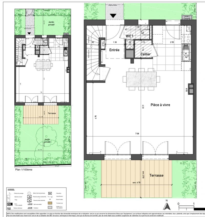

Au RDC, comment agencer l'entrée avec un rangement pour les chaussures, manteaux, clés ?)
La cuisine me semble petite, comment optimiser son agencement ?
Où mettre le coin salon et le coin salle à manger ?

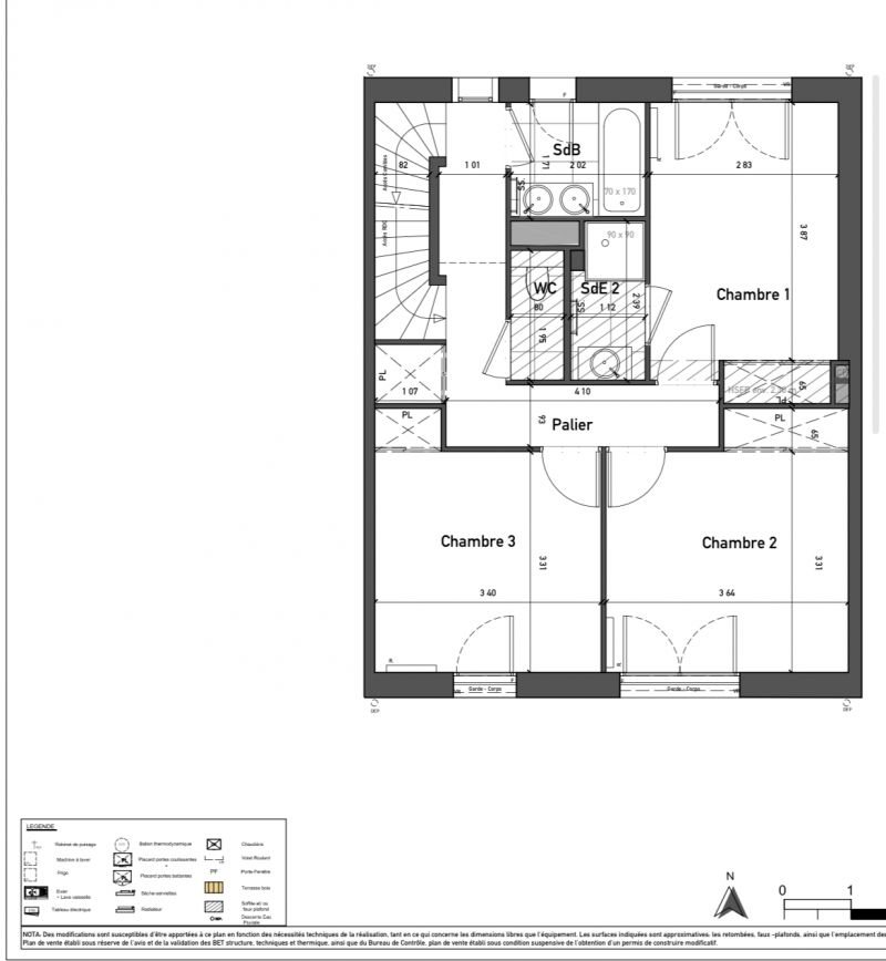

Au 1er étage nous souhaitons supprimer la sde 2 et avoir une grande SDB (plus grande que celle proposée) avec la possibilité d'ajouter une table à langer, des rangements, un panier à linge sale, etc.)
Nous souhaiterions pouvoir ajouter un bureau/chambre d'amis

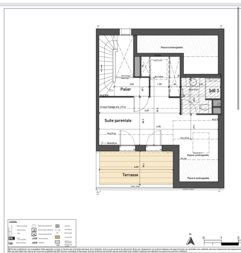

Au dernier étage, nous ne savons pas comment agencer/optimiser : où mettre le lit ? le dressing ? un eventuel coin bureau ? Comment gagner en espace ?

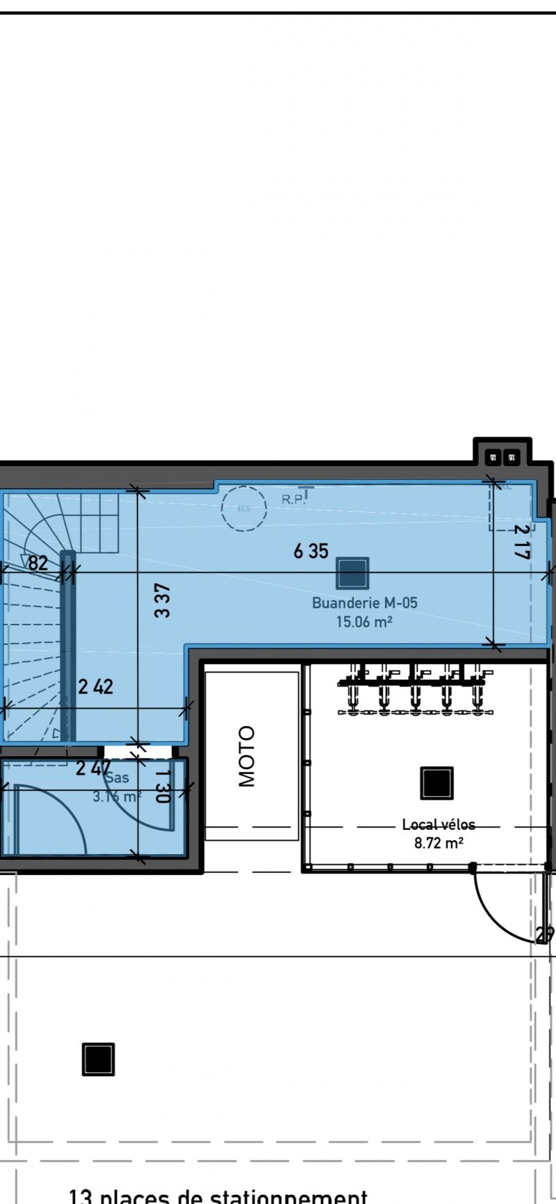

Plan sous-sol

Il me semble que cellier et cuisine pourraient être agrandis. La table de salle à manger pourrait être déplacée plus près d'une ouverture.

La buanderie est privative ?
Le sous-sol est commun aux autres propriétaires ?
Au rez-de-chaussée l'agencement est assez simple.
Au premier c'est un peu plus compliqué avec la structure (poteau) et les réservations (conduits)
Si bureau / chambres d'amis, pourquoi supprimer la petite salle d'eau surtout que cela ne sera pas évident de faire une grande salle de bain (poteau, conduit)
A deuxième étage, effectivement où mettre le lit surtout si vous voulez au moins un 160.

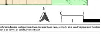

Les petites lignes en bas de pages (en dessous de l'orientation) sont très petites pour mon écran mais il me semble lire "modifs susceptibles d'être apportées..."

Le sous sol est commun.
Le sas d’entrée et la buanderie sont privatifs comme le reste de la maison et jardin.

L'agencement du rez-de-chaussée me paraît aussi à approfondir.
C'est quoi qui fait 52cm sous wc1 et qu'allez vous mettre dans le cellier ?
Peut-être prévoir un placard étagères pour manteaux, chaussures, sacs devant la porte de l'escalier du sous sol et au dos du placard,des éléments pour la cuisine.
Il pourrait y avoir un coin repas dans la cuisine pour petits dejs, préparation des repas.
C'est une porte fenêtre dans la cuisine ?
Merci pour votre réponse. C'est un placard dans les WC. Non avons demandé à mettre ce placard vers l'entrée justement pour qu'il puisse servir aux manteaux, chaussures, sac.
Dept : Hauts De Seine
EmmaNew
Tu pourrais avoir le lave main du wc dans le renfoncement de 52 cm et mettre le placard en dessous ouvrant sur l'entrée, là où tu as mis la table de salle à manger.
Si c'est une porte fenêtre dans la cuisine
Tu peux avoir 2 rangées d'éléments de cuisine parallèles avec un retour pour coin repas, là où c'est noté 855.

Avec 630 cm de largeur dans la pièce de vie ,vous avez la place pour une belle cuisine tout en gardant de la largeur pour salle à manger et salon.
Est-ce que des éléments de la cuisine peuvent encore bouger et que souhaitez-vous y mettre ?
C'est pratique d'avoir du plan de travail à côté de plaque de cuisson et evier.

Au rez-de-chaussée, tu peux avoir salon salle à manger côté sud et cuisine agrandie du côté où tu as mis la table de salle à manger + ? Un coin bureau contre le mur ouest,en dessous de l'escalier sur le plan.
Tv contre le mur ouest.
Au 1er étage ,tu peux agrandir la salle de bain en la faisant commencer après la porte du wc; sa porte pourrait avoir une partie vitrée opaque pour éclairer le couloir. Elle peut aller au dessus des 1eres marches de l'escalier qui monte du rez-de-chaussée.
Le wc de l'étage pourrait avoir un lave-mains.

Pour le R+2, je trouve que l'idéal serait d'avoir votre chambre côté nord pour ne pas y cuire l'été.
Le placard côté nord est accessible comment ?
Ugh17 Aucune loi impose le nord en haut sur des plans... ni aucune normes...
Mais les conventions de dessins préconise d'avoir le plan orienté au nord (pas forcement le nord 90°) car il faut que le projet soit "droit" , on parle dans ce cas de " Nord Projet" qui est décalé par rapport au nord géographique pour avoir les murs horizontaux et verticaux "droit" et pas avoir un plan dans tous les sens sur une présentation
Convention aussi : Un plan est une coupe horizontale à +1,00m (de manière général)... les pointillés sont des éléments visible "au dessus du trait de coupe".... bref convention de dessin
dans le cas de ce projet, je suis très étonné de voir une maison orienté 100% nord...
