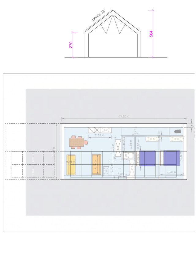

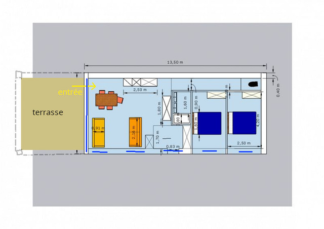

Bonjour, j'ai une vielle maison sur mon terrain qui est trop compliquee a renover. Je vais la demolir et construire une mob sur pieux. je n'en ai pas l'utilite pour l'instant car il y a une autre maison sur le terrain. Ce sera pour louer ou pour les enfants. Je ne souhaite pas trop depenser, reduire au max l'impact co2 de la maison et la construire moi meme au maximum. Pouvez-vous me donner votre avis sur les plans que m'a fait mon fils svp?

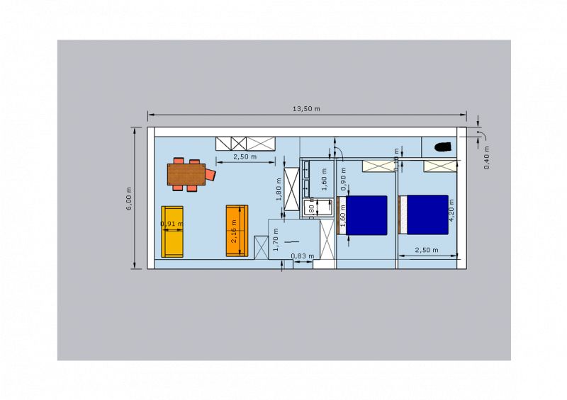

Le nord est en haut sur le plan ?

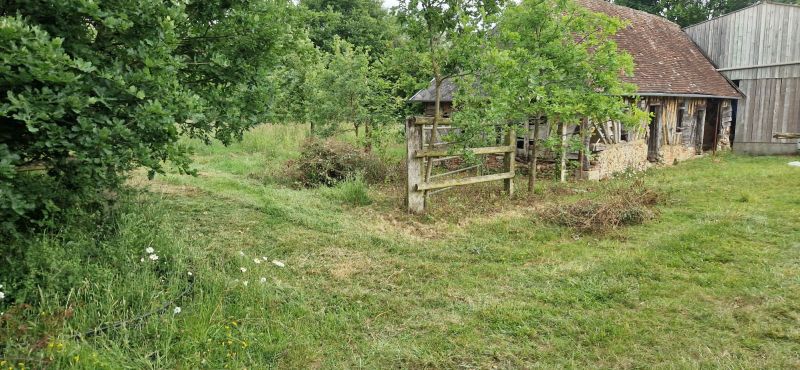

Peux-tu montrer l'implantation de la maison sur le terrain ?
Les murs font quelle epaisseur stp?

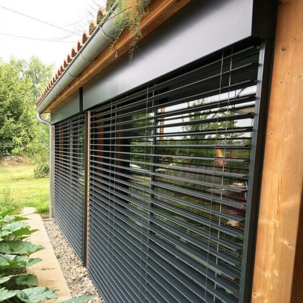

Qu'est-ce qui est prévu pour éviter une surchauffe l'été des pièces ouvrant au sud?
Les chambres pourraient plutôt ouvrir à l'est.
250cm en longueur, c'est un peu juste.
J'essaierais d'avoir une fenêtre dans la salle de bain et j'ajouterais un lave-mains dans le wc.
Pas de télé dans le salon ?
L'espace cuisine/Sam/salon me paraît à optimiser.
Le projet fait quelle surface ?
Surtout dans un contexte d'économies, peut-être pas besoin d'aussi grandes ouvertures dans les chambres.

Bonjour Jane11 merci pour ton retour.
oui le nord est en haut
les murs sur le plan font en tout 40cm mais a affiner.
une casquette est prevue de 50% de la hauteur des vitrages Sud.
le but d'ouvrir au sud est de maximiser l'apport solaire en hiver car pas de poele prevu pour l'instant car le but de ce batiment est de servir de support aux panneaux photovoltaiques. A l'est du batiment se trouve un hangar.
les WC toilettes: seches donc lave main ajoute une contrainte importante.
Non pas de tele eventuellement un projecteur.
la maison actuelle fait 13.5 x 5.5 l'idee etait de rester dans la meme forme et j'aime bien les longeres.
on est dans les 80m2 je me disais que c'etait suffisant pour 2 chambres. Si c'est trop juste je peux rallonger.
Je ne souhaite pas d'ouverture dans le sdb je trouve que c'est un luxe. Je pense mettre une bonne VMC SF.
ci joint photo de l'implantation. Je vais demolir la maison actuelle et deplacer la nouvelle vers l'ouest pour l'eloigner du hangar.

-pour la SdB, si vous voulez être bioclimatique, c'est mieux d'ouvrir une fenêtre que d'installer une VMC...?
-l'entrée vous mange une partie non négligeable de la façade principale. Avez-vous essayé une entrée sur le pignon Ouest? (permettrait d'avoir une fenêtre au Sud pour la Sdb, accessoirement)
Ce qui n'empêche pas de rentrer par la baie vitrée Sud en été.
EDIT: peut-être essayer d'avoir un "bloc humide" SdB/WC/Cuisine
-le wc au fond du couloir c'est un peu nul.

lowco2 .allumer en plein jour dans salle de bain ou wc, c'est dommage et pas très écologique surtout qu'ici,contrairement à un appartement, vous pouvez mettre des ouvertures sur les 4 côtés de la maison.
Toilettes sèches OK mais ça ne me paraît pas une raison pour faire une impasse sur une règle d'hygiène élémentaire en ne mettant pas de lave main. .
Attention que l'avancée de toiture n'obscurcisse pas l'intérieur.

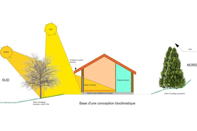

Tu annonces une maison bioclimatique mais ton souhait parait plutôt être une maison passive.
Dans une maison bioclimatique, on essaie plutot de mettre les chambres à l'est,pièce de vie au sud et pièces tampons au nord.
Des pièces aveugles,bof.
Bonne continuation .
Citation: on essaie plutot de mettre les chambres à l'est (...) pièces tampons au nord.
pas spécialement

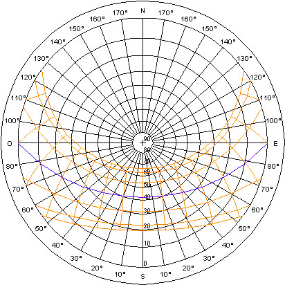

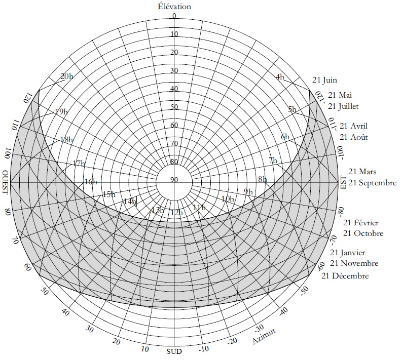

Un maison bioclimatique est conçue pour maximiser les apports solaires pendant les mois froids. L'Est ne prend pas beaucoup de soleil en hiver (le soleil se levant au Est/Sud-Est). Par contre il y a beaucoup d'apport solaire en été - et c'est même difficile à protéger, un peu comme une façade Ouest, vu l'angle du soleil.
[/url][url=https://files.forumconstruire.com/images/68/685cea8238a35-stor-685cea821de3e38576.jpg]
Ce n'est pas une "mauvaise" orientation, mais ça n'est pas spécialement "bioclimatique"
La façade Sud est celle qui a le plus de temps de soleil en journée, quelle que soit la saison, tout en étant la plus facilement protégeable au rayonnement d'été.
Donc une longère avec toutes les pièces au Sud ça marche très bien.
Avec des ouvertures au Nord pour avoir une ventilation traversante.

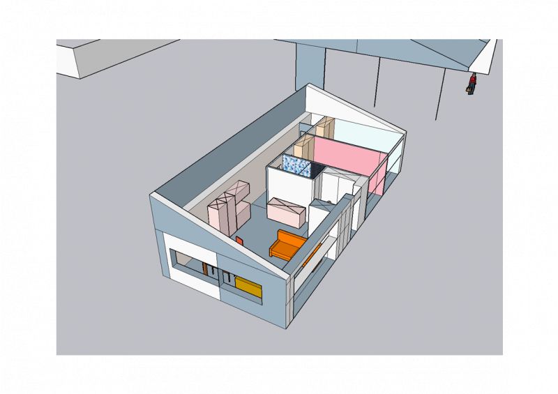

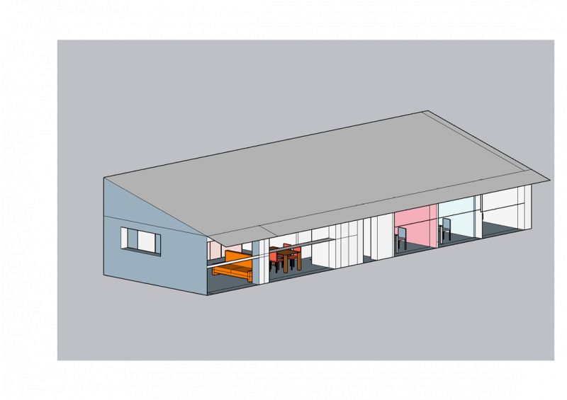

lowco2 , vous precisez que ce plan a été réalisé par votre fils ; pour ce qu'il aimerait avoir ou pour les contraintes techniques qu'il connaît ?

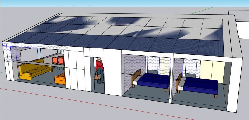

1er objectif de cette construction : support pour Pv ,
- la surface toiture est dimensionnée pour arriver pile aux dimensions des panneaux ?
- oû sera la partie stockage (batteries...)
Murs de 40cm : svp, composition ? (imposée par ? matériaux en stock ? ou bon prix sur certains ?... à réfléchir sur le projet global : la bonne affaire n'en est pas toujours une)
avec une MOB l'idéal est de définir les dimensions en fonction des matériaux pour éviter-au maximum- les découpages et siouxeries d'ajustement... et là, j'ai du mal avec votre plan initial, puis avec les modifications éventuelles ...
cloisons de 10cm ? composition ?
et les plafonds ? avec accès sous les panneaux PV ?
Cette maison fonctionnera uniquement avec le PV ?
toilettes sèches avec quel type de système ? (recup, evac...)...
ECS ?
+1 pour regrouper les pièces humides -dont wc- .
Au plaisir pour la suite.
Cdt.
édit- à propos de la réduction possible des solives : attention, sur vos plans leur hauteur n'est pas pris en compte.
avec une telle portée ce n'est pas négligeable Wink

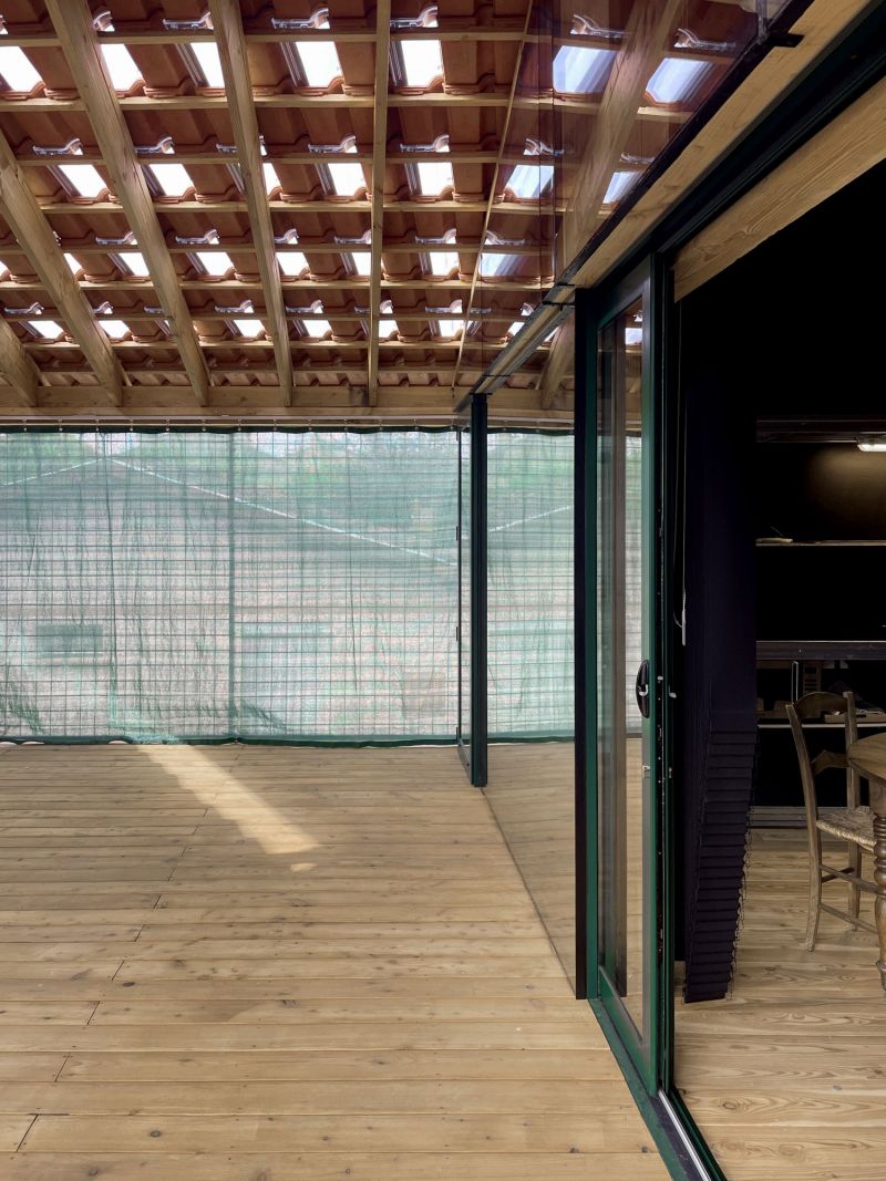

En regardant votre photo: il y a le bâtiment dont vous reprendriez plus ou moins la trace, et il y a l'espace devant le pignon Ouest avec le bout de clôture.
Ce serait intéressant de prolonger la toiture pour en faire une terrasse couverte, qui pourrait être aussi l'accès à la maison (entrée protégée, du coup). Le pignon Ouest pourrait lui être entièrement vitré, comme il serait protégé, donc complètement ouvert sur cette terrasse.
Ca ferait une belle plus-value au projet je pense, agréable à vivre.
un exemple construit

Citation: elisa21 édit- à propos de la réduction possible des solives : attention, sur vos plans leur hauteur n'est pas pris en compte.
ça peut être des demi-fermes aussi...?

Citation: lowco2 Le but de ce batiment est de servir de support aux panneaux photovoltaiques.
D'accord donc vous voulez maximiser la surface de toit au Sud.

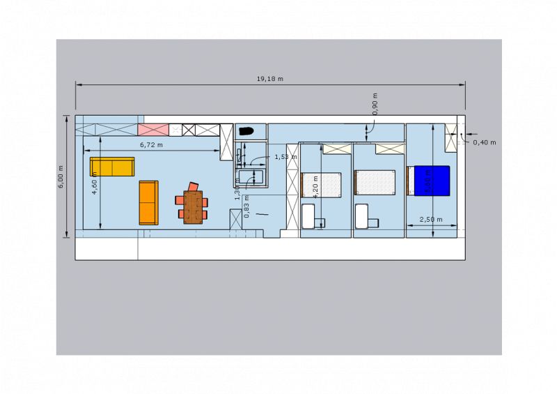

Les 40cm de mur c'est juste pour commencer a ajuster en fonction de la solution retenue.
oui peut etre auto construction a voir en fonction des devis
toit mono pente pour maximiser le nombre de panneaux bien que en fait j'en ai largement assez. Je pars sur un contrat de revente totale de 36kW. cela fait 80 panneaux de 1762x1134mm. Il y aura 60 panneaux sur la toiture sud du hangar. je dois mettre donc au moins 20 panneaux sur la maison. l'angle ideal pour la production c;est 38 degres. Le premier plan etait avec un etage en partie dans le toit mais ca faisait quand meme un peu plus complique en autoconstruction. Ce batiment se trouve a 140m de l;autre maison qui est raccorde au reseau electrique. donc le cote autonome en electricite n'est pas indispensable ca m'evite de tirer un cable. Ce toit monopente est en fait immense avec la casquette je me retrouve avec 7m40 ce fait facilement 40 panneaux soit 20 pour l'autoconso: 9.8kW! l'autre probleme avec le mono pente c'est que j'ai du reduire la pente a 15 degres ce qui implique une perte de rendement de l'ordre de 6% ou 1600 euros sur le contrat de 20 ans. Apres discussion avec un vendeur de kit, les fermettes sont moins cheres mais cela veut dire combles non amenageables. ce qui veut dire un plafond a 2,50m partout. ca me va aussi car les plafonds hauts aspirent la chaleur qui se trouve un peu perdue. donc je ne suis pas pour les plafonds cathedrales.
desole c'est un peu fouilli tout ca mais c'est en fait l'etat de mon cerveau en ce moment.

lowco2 explique que réduire la largeur -de la maison- permettra de gratter-rabioter 50 cm sur la longueur des solives.
ma remarque était pour la hauteur des solives, (hauteur, pas longueur) car sur les vues on a les murs, les ouvertures... mais pas les solives et, AHMA elles ont été zapées mais ne tiendront pas -en hauteur- sur la façade sud.
je parle de solives bois puisque c'est 1 Mob, on gagne peut-être en hauteur avec d'autres techniques.

rapidement: avec un toit double pan, vous pouvez installer 20 panneaux (et plus avec une terrasse couverte)  tout en conservant un pente de 38°
La fermette semblerait une bonne option (si ça autorise 38° de pente?)
Dept : Bas Rhin
Bonjour lowco2
parmi les options du toit: un toit plat où vous pourriez incliner vos panneaux comme souhaité? (c'est dans cette configuration que vous en mettriez le plus)

Vous voulez détruire le bâtiment en torchis, colombages et tuiles anciennes ?

Oui cette vielle maison a beaucoup de charme mais la toiture est morte et les colombage au 3/4 pourris. Trop de travail et trop cher.

Bonjour mon fils a modifier les plans et je suis passe a 3 chambres suite a discussion avec un agent immobilier qui m'a dit que les maison en location etaient recherchees et il m'a conseille de faire 3 chambres.

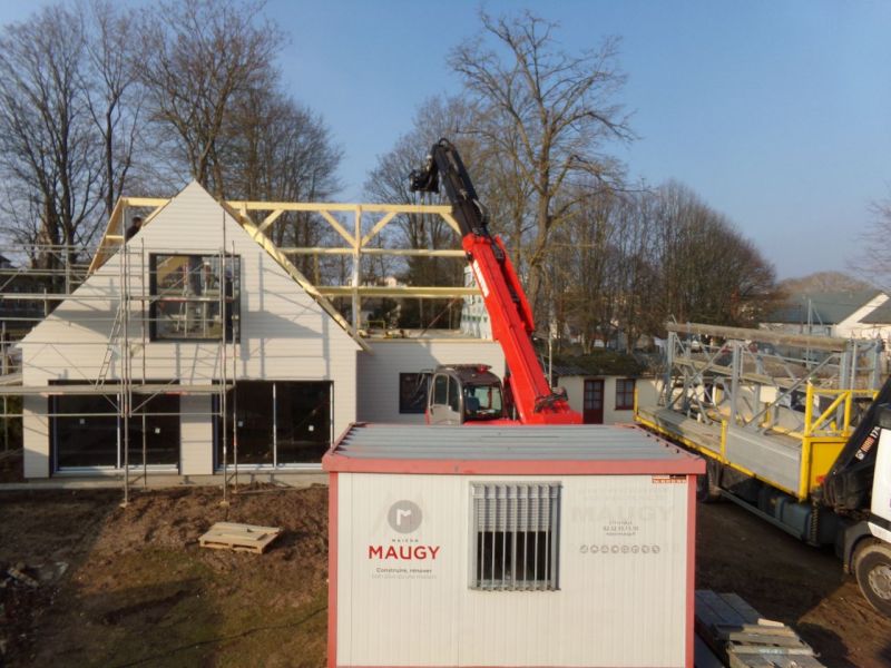

Pour l auvant au dessus des 2  baies vitrees, il faut qu'il soit demontable sinon,ca ne fonctionnera pas
Sur la photo, il fait 1.20m , on est en juillet , le soleil n entre pas

La regle sous notre latitude c'est une longueur de casquette de 50% de la hauteur du vitrage. L'impact n'est pas enorme sur la luminosite. En hiver le soleil est bas donc la luminosite est bonne. La limite c'est en mi saison si il fait froid pour la saison. L'autre solution c'est un brise soleil. Ca ressemble a des volets roulants mais en fait ce sont pleins de lames qui peuvent s'orienter mais en restant en position horizontales elles font l'effet de plein de casquettes.
photos prise sur ce site:
https://www.confort-3000.fr/wp-content/uploads/2018/07/Brise[...]ises-soleil-600x600.jpg

Les BSO, manque de luminosité, pas de passage sur une terrasse, tres cher, fiabilité douteuse
Pour avoir un max d apport solaire en hiver et une protection totale en été , il n y que l auvent demontable

Joli projet.
J'aime :
- Le toit un pan, dédié à une installation photovoltaïque.
- La façade sud (presque) totalement vitrée
Par rapport à ce second point, je trouve dommage que l'entrée soit sur la façade sud. Cela dit, la porte d'entrée peut être entièrement vitrée aussi.
L'idéal serait de tout vitrer, avec des baies fixes et des ouvrant OF/OB, pour le budget.
Pas besoin d'ouvertures sur les 3 autres façades, vu l'architecture et si tout le sud est bien ouverts*

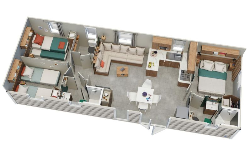

Cela dit, le plan pourrait sans doute être optimisé en mettant les 2 chambres enfants dans l'autre sans (ch. parent d'un coté ; 2 ch. enfant de l'autre).
Comme dans les mobiles homes 3 chambres, qui sont tous fait à peu près sur ce plan là (L. 8.84 x l. 4.00 m / Surface : 31.80 m² pour cet exemple, le 1er résultat google)
(la salle de bain parentale pourrait être remplacée par une vrai entrée, et inversée avec la chambre pour garder la baie vitrée sur la chambre).
*Un plan de ce genre implique évidemment au moins une fenêtre coté est ououest pour une des chambres (pas indispensable pour wc si ainsi)
Pour la VMC 2F, je ne saurais pas quoi dire.

La pente sera pas idéale pour du photovoltaique, mais avec une telle surface, tu peux accepter une perte de rendement...

Celle que j'ai posé, force 5 (38 km/h) si déployée au max, c'est une toile étanche tenue par des zips, donc pas énorme.
Un voile d'ombrage micro-perforé bien tendu peut résister à de grand vent. On en voit sur des plages méditerranéennes qui ne sont jamais démontée pendant l'été.
Mais cela me convient comme c'est avant tout pour la terrasse et que je suis là pour la rentrer si besoin (sinon,  faut mettre un capteur)

Ce style de toile, en triangle, bien tendu, et en jouant sur les hauteur des points d'accrochage :
https://www.espace-ombrage.com/fr/voile-d-ombrage-resistante[...]550_x_550_x_550m_1135m2
