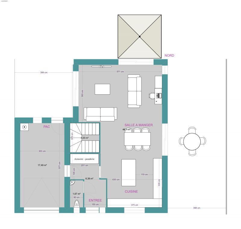

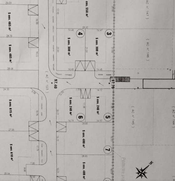

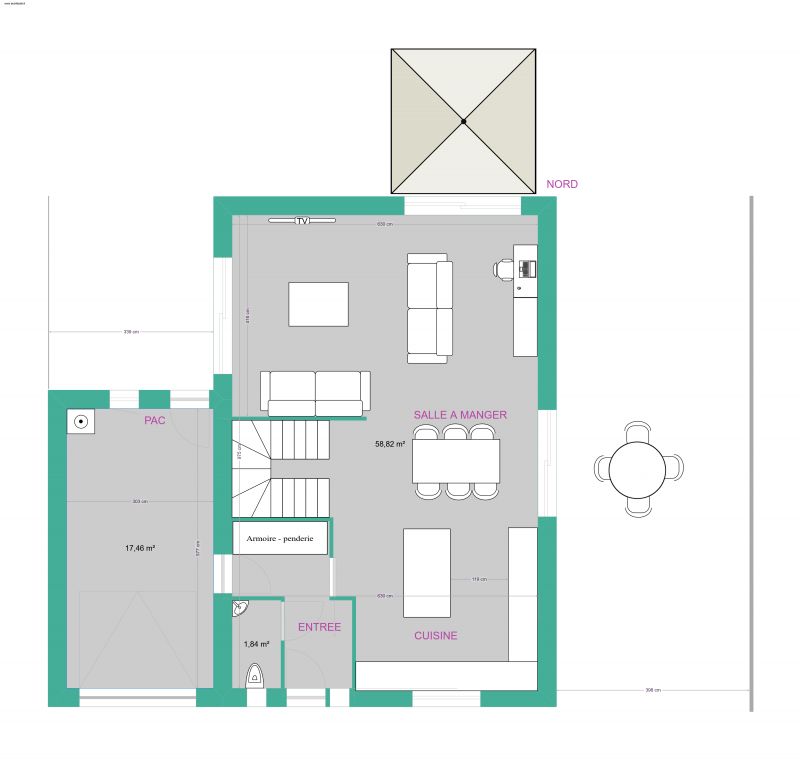

Je vous sollicite pour mon plan du RDC élaboré avec mon constructeur de maison individuelle.

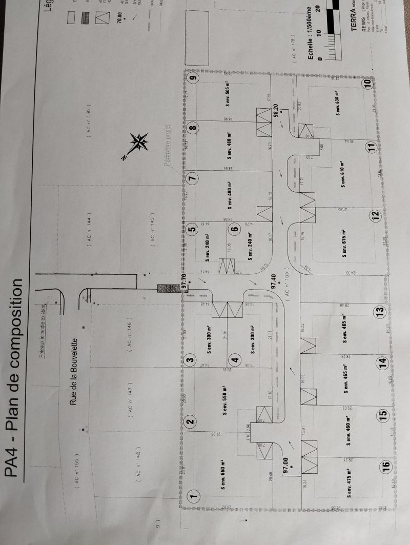

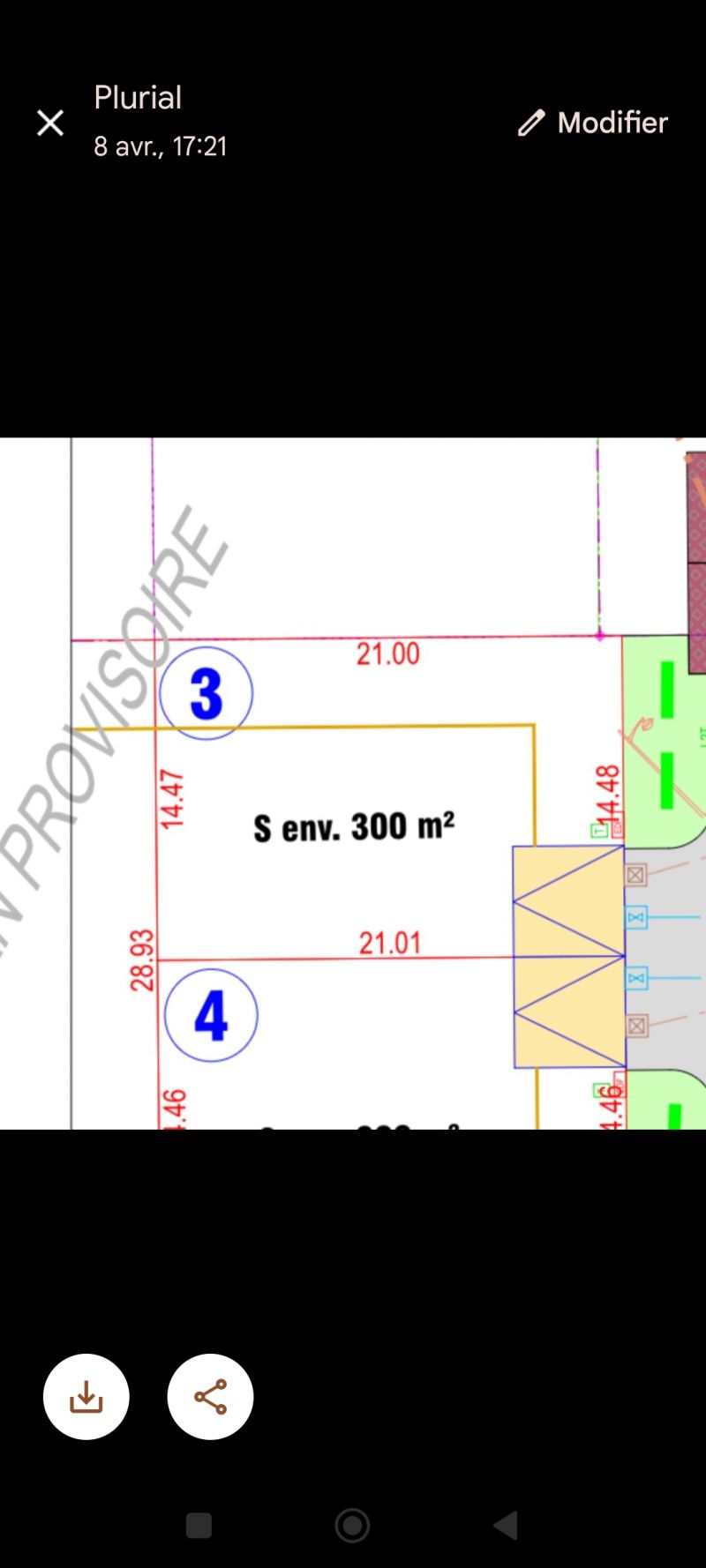

Ci joint le plan du RDC ainsi que celui de la parcelle et du lotissement.
La parcelle fait 14,48m de largeur par 21m de profondeur.
Un retrait en limite parcellaire de 4m est imposé de même pour la limite sur la voirie.
A noté un recule de 5m est imposé concernant la partie devant les 2 places de stationnement.
Le cadre jaune représente la partie constructible.

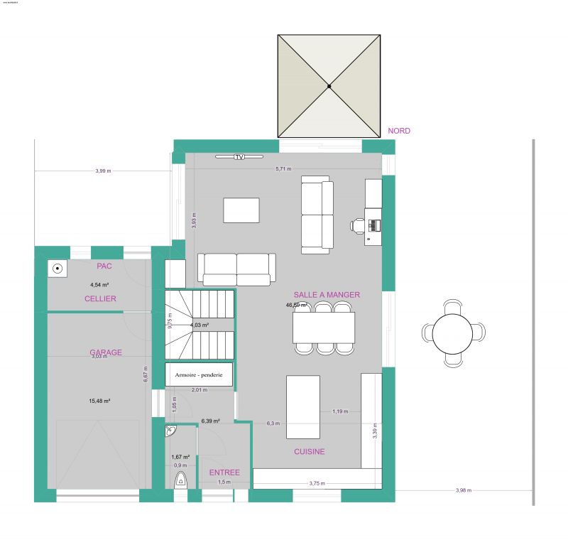

Je n'arrive pas à me décider sur l'emplacement de la cuisine, du salon et du séjour.
Enfin je me pose la question de la présence ou non d'une suite parentale au RDC.
Merci pour vos remarques.

aussi, est ce que vous savez si les voisins du terrain 4 construisent en limite de propriété de votre côté ?

Le lotissement appartient à Nord-est Amenagement filiale du crédit agricole.
Les terrains sont libres de constructeur hormis le 3 et 4.
Pour ces lots, le constructeur de maison individuelle plurial home expert à la main mise.
En ce qui concerne les autres lots il faut se mettre sur une liste d'attente qui est déjà très importante.

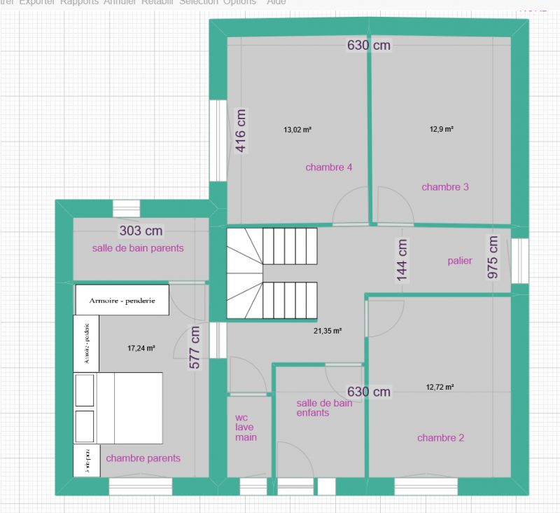

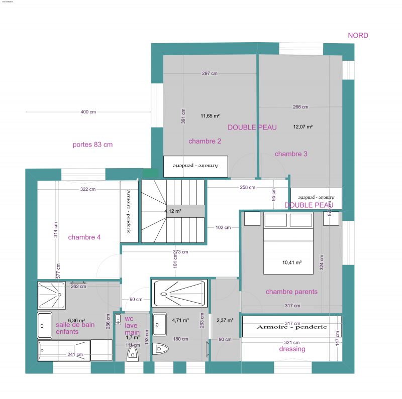

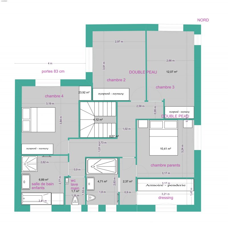

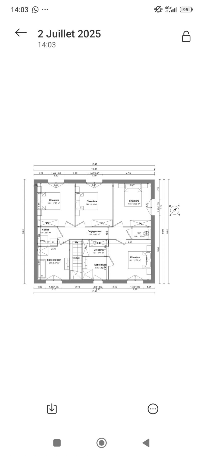

Voici le plan de l'étage, nous ne sommes pas encore penché dessus car nous bloquons sur le RDC.
Nous avons juste remarqué que la PAC est installée à l'étage, vrai ou fausse bonne idée?.

Zedachr bonjour,
Le dessinateur du constructeur pourrait mettre l'escalier dans le même sens entre le plan du RdC et celui de l'étage.
Le garage n'est pas très large sauf si vous ne voulez pas y stationner un véhicule, une voiture.
Le wc sans fenêtre et qui donne directement sur la pièce de vie, c'est à éviter.
Une suite parentale au RdC est toujours un plus mais ici cela va réduire fortement la surface de votre pièce de vie.
Mettre un cellier dans le prolongement du garage en réduisant un peu la cuisine ce n'est pas envisageable ?
La PAC à l'étage c'est pas courant et pour une maintenance ou un dépannage pas extra.
A l'étage pas de fenêtre dans les wc ?
Peut-être revoir l'aménagement de la SdB et de la salle d'eau ?
Mur extérieur de 32 cm, c'est pas un peu juste ?

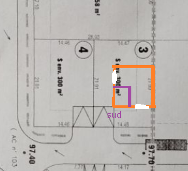

est ce que vous avez envisagé de décaler la maison en limite nord est pour avoir un minimum d'exposition sud ?
Jane11
A priori, il n'est pas possible de décaler la construction par rapport à la limite.
De : Royan (17)
Ugh17 Tu as raison , le rectangle jaune ..
Ceux qui ont conçu le plan de lotissement ne connaissent probablement pas le bioclimatisme qui recherche une exposition au sud des pièces essentielles où on séjourne le plus ...

Bonjour Ugh
Quelle serait les dimensions nécessaire pour y stocker une voiture ?
Oui effectivement mon épouse est du même avis que vous pour le wc du RDC.
Pensez vous qu'avec nos dimensions il est possible de mettre uns suite parentale au RDC?
Nous hésitons encore a mettre la cuisine soit côté jardin soit côté rue, j'ai besoin de votre aide.
Actuellement à l'étage nous n'avons pas de fenêtre dans nos wc et cela ne nous dérange pas plus que ça.
Concernant l'épaisseur du mur extérieur je ne suis pas du métier, faudrait il l'augmenter ?

Jane11 a écrit:Ugh17  Tu as raison , le rectangle jaune ..
Zedachr , la maison peut avoir un étage en limite de propriété ?
Oui effectivement j'ai eu la même réflexion concernant l'exposition.
J'ai beau tourne le problème dans tous les sens je ne trouve pas de solution.
J'ai même réfléchi à faire un garage détaché à l'avant du terrain et mettre la maison en fin de parcelle.
Oui la maison peut avoir étage accolé avec le terrain 4.

Je ne sais pas où vous en êtes sur ce projet mais ce terrain n'est vraiment pas favorable pour l'orientation et en plus vous aurez le pignon du voisin accolé au votre. L'acquisition de la parcelle n°4 serait mieux.
De : Royan (17)
Env. 40 message Marne
Nous n'avons encore rien signe.
Nous avions opté au départ pour le terrain 4 mais celui ci a été réservé.
C'est le seul terrain de disponible.
Le terrain 4 aura aussi sin pignon accolé au nôtre mais avec une meilleure exposition.

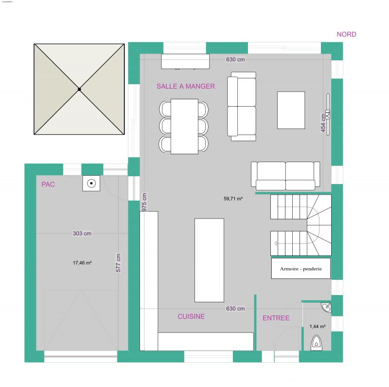

qui ne risque rien n'a rien et peut-être pourriez-vous négocier de déplacer vers le nord- est l'implantation de la maison pour mieux respecter les principes du bioclimatique ;je l'ai déjà vu faire et ça a marché ; il y a quoi actuellement sur le terrain voisin au nord- est ?
Avec une maison classique , il me semble qu'il faut compter plutôt 37/38 cm pour l'épaisseur des murs extérieurs .
Pour le garage au moins 5m sur 3m : vous pouvez tester avec votre voiture :quelles dimensions pour pouvoir en sortir et ouvrir le coffre ?
Je trouve aussi le wc du rez-de-chaussée trop mis en valeur Smile et manquant de discrétion .
Une construction , c'est l'occasion d'avoir des améliorations comme une fenêtre et un lave-main dans un wc .

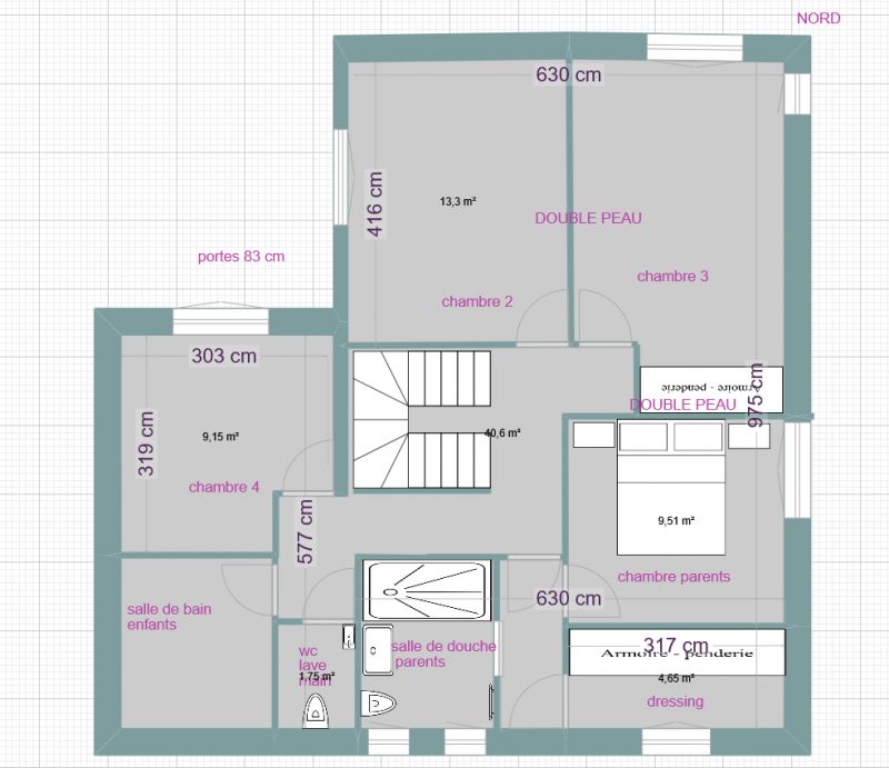

A l'étage , les 3 chambres ouvrant au nord-ouest , là où le soleil chauffe fort en fin de journée l'été , aie aie en cas de canicule ..
Pour la suite au rez-de-chaussée , sans le garage, a priori , il reste 61m2 au rez-de-chaussée ; pas facile si on enlève escalier,entrée,wc et pièce à vivre . Peut-être avec placard penderie intégré à la chambre et petite salle de bain .Tout dépend de vos habitudes .Envisagez vous de grandes tablées, beaucoup de monde dans le salon ?Vous prévoyez de vivre à combien dans cette maison ? Cela influe sur les dimensions à prévoir pour la pièce à vivre .
Zedachr
ps - à l'étage, le wc entre les 2 chambres , bof, bof ;en plus , ça fait des points d'eau très dispersés à l'étage ( cout en canalisations supplémentaires ) et des tuyaux qui se baladent au dessus de la pièce à vivre , avec risque dégat des eaux .
Vous pourriez plutôt mettre de la double peau pour l'isolation phonique entre les chambres .

Oui vous avez raison je vais demander si il est possible de modifier le pavé jaune de construction vers le nord-est.
Je n'ai aucune info sur le terrain 2.
Pour ce qui est des constructions sur les parcelles rue de la bouvelette les maisons sont implantés sur cette rue et leur jardin vers ce nouveau lotissement.
La construction se fait en brique peut être que cela a une incidence sur l'épaisseur.
Je vais essayer pour ce qui est du garage.
Oui je dois le pencher sur l'étage jai lu qql part qu'une exposition sud est était préférable pour les chambres.
Bonne remarque pour l'aménagement du RDC, nous avons actuellement un enfant mais envisageons d'en avoir un deuxième.
Je privilégie l'espace au RDC.
Je fais les modifications et vous les envoi.

Ce serait vraiment utile de savoir ce qui va être construit sur la parcelle 4 et où . Si un étage en limite de propriété comme vous , au milieu de l'hiver comme le soleil est au plus bas , il sera masqué en milieu de journée par la construction . Cela peut être utile au contraire l'été d'avoir des ouvertures côté nord- est pour rafraichir la maison . Pas simple ce terrain ...

Une possibilité sans sortir du rectangle jaune ? Cela ouvrirait coté- sud ouest la maison et ça éloignerait une partie de la maison de la mitoyenneté qui peut poser des problèmes (bruit entre autres) .
Zedachr
OU , pour avoir un salon plus spacieux ?
Zedachr
étage correspondant
chambre parentale et sa salle de bain pourraient être inversées

Le lotissement n'aura qu'un seul accès = devant votre terrain ? ...
Il faut quelle distance minimum entre 1 ouverture et la limite du terrain ?
Ugh17 a écrit:Zedachr
Demander cela ne coûte rien mais je serais très étonné que cela soit accepté.
Connaissez-vous le futur projet sur la parcelle n°4 ?
Combien de m² habitable maxi envisagez vous ?
Que dit le PLU pour la surface maxi d'emprise au sol ?
Oui a priori maison à étage de 10,4m de façade sur 8m de profondeur.
bonne remarque jr vais posé la question.
Il me semble que oui au vu du plan.
Cote rue 4m sauf pour la partie stationnement qui doit obligatoirement faire 5m.

J'aime bcp ce plan je vais travailler dessus
Vous êtes du métier?
Dept : Marne

Je pense que même si les voisins construisent en limite de propriété sur la parcelle 4 , la baie au sud-ouest apporterait de la luminosité et vous pouvez planter d'arbustes et de fleurs ce coin pour avoir une jolie vue en étant dans le salon .
La maison serait pratiquement un carré avec un L à l'interieur sur son angle nord-ouest:1047 x1050 cm de profondeur .
Si ce plan te parait envisageable ,Ugh17 pourrait peut-être se pencher sur la toiture .Il y a des préconisations pour la toiture ?
Tu as regardé aussi ma proposition pour l'étage ?

une variante de l'étage .
La chambre parentale au nord-est garderait de la fraicheur l'été et est éloignée des sources de bruit comme les autres chambres , bruits pouvant provenir de la circulation, de la maison voisine mitoyenne ou de sa terrasse et de vos manoeuvres de voiture devant le garage .
Le confort d'été des chambres d'enfants serait à étudier particulièrement , la clim étant un dernier recours .
Le sas desservant votre suite permet de ne pas déranger l'autre qui dort quand on se douche et s'habille , car pas besoin de repasser par la chambre .
Je n'ai pas mis toutes les ouvertures mais j'ai essayé de les superposer à celles du rez-de-chaussée pour l'esthétique des façades .
Les points d'eau seraient très regroupés , donc économies de plomberie.
Ps
Zedachr
L'escalier pourrait être un peu décalé vers le haut ,les chambres 2 et 3 un peu moins grandes pour agrandir la chambre parentale à l'étage.

A gauche on peut être soit en limite de propriété ou à 4m minimum, pas en dessous.
Toit terrasse interdi, j'ai posé la question du sens du faîtage au commercial j'attends son retour.

3,40 m ce n'est pas 4 m donc il faut revoir le plan.
Questions importantes :
Surface maxi d'emprise au sol du lot 3 ?
Surface habitable désirée 140 m² sans le garage ?

la même version avec les 4m de distance avec la limite du L
Zedachr
L'étage
Jane11
surface totale sans le garage = 137,90m2 en comptant la surface de l'escalier rez-de-chaussée et étage= 8m2 et sans les cloisons .

la même version agrandie pour le cellier au fond du garage ( emplacement plus traditionnel Smile ) .
Zedachr
Etage
Zedachr
