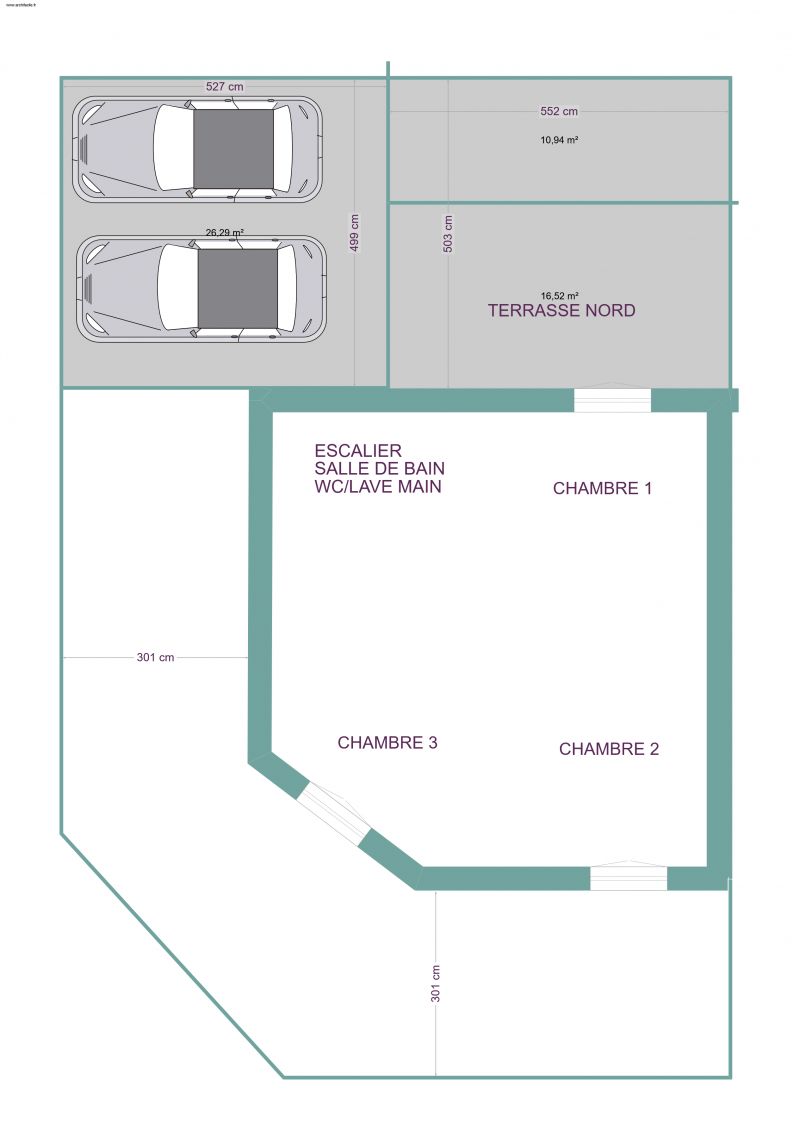

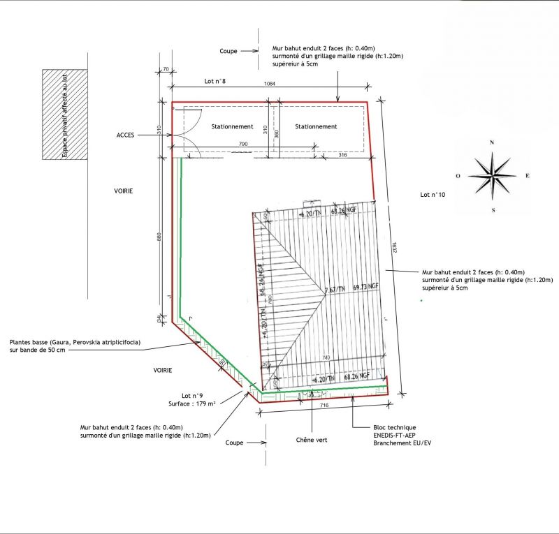

Bonjour à tous
je suis tombée sur une bonne opportunité de terrain dans le village à coté de là où je suis en location
le projet était bien avancé (signature de la réservation du terrain, crédit signé, rdv notaire fin aout, constructeur choisi, plan validé et dépôt du permis de construire)
le HIC : le service instructeur des permis de construire a refusé l'emplacement de la maison car il ne respecte pas le plan d'aménagement du lotissement qui est TRES restrictif
donc là où j'avais une maison individuelle implanté en bordure de route, sur une facade aveugle à l'ouest et bien exposé Sud, je me retrouve à avoir une maison mitoyenne, exposé sud/ouest
bref, je suis un peu perdue, je peux encore me désister puisque le terrain n'est pas signé mais je ne pense pas retombée sur une opportunité comme celle-là rapidement
donc, j'ai besoin de votre avis
je vous mets le plan de mon lot, sachant de la maison est obligatoirement implantée en limite séparative (donc est), à 50cm de la limite du terrain (sud) ou minimum 3m.
les terrasses doivent être à minimum 2m des limites séparatives.
j'envisage donc l'implantation suivante et la répartition des pièces comme sur les photos en PJ (c'est mon bidouillage à l'ordi, donc faites preuve d'indulgence svp)
Ne tenez pas trop compte des formes des pièces, je suis partie de base sur les plans validés avec une maison presque carrée, ce qui ne sera plus le cas...
qu'en pensez vous ?
ou est ce que je devrais changer l'implantation/forme de la maison ?
merci de votre avis !

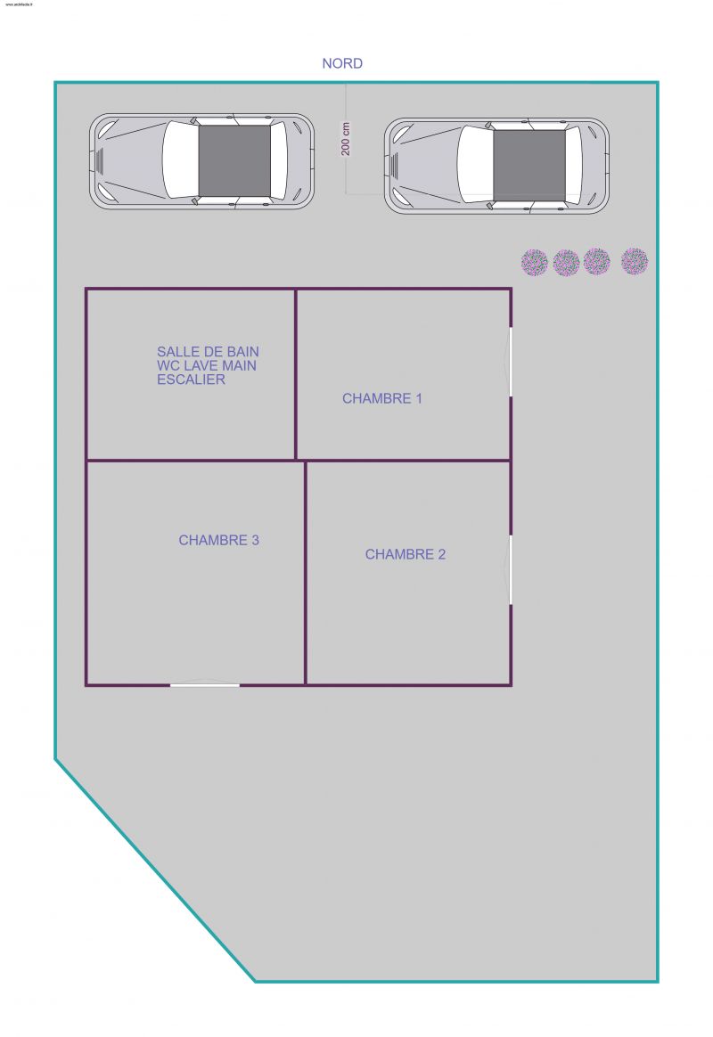

Jumbo30320 bonjour,

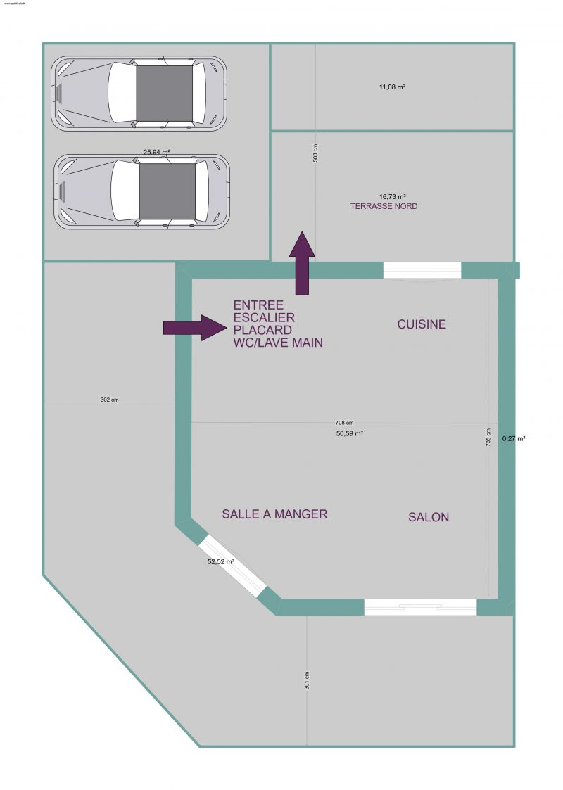

Pourquoi pas une idée un peu dans ce genre ?

c'est pas bête du tout je n'y avais pas pensé !
Il faut quand même que je garde une allée pour les places de stationnement mais ça laisse de la place pour une terrasse au sud ouest dans le coin... à calculer...
Jumbo30320
il y a 3 m de largeur pour le stationnement.

avec les températures de plus en plus élevées l'été, d'autant que tu es dans le Sud , tu pourrais mettre ta terrasse au nord ; pour la même raison, j'éviterais une chambre ou une pièce de vie plein ouest car le soleil tape très fort en fin de journée l'été .
Par contre , l'hiver , une grande ouverture au sud permet de réchauffer la maison et comme le soleil est haut l'été côté sud, c'est plus facile de s'en protéger qu'à l'ouest .
Ebauches jointes .

Sauf que la terasse doit etre implanter à 2 mètres des limites séparatives Nord et Est.
Donc sur ton plan ça veut dire que je la ligne dans le coin au haut-gauche/nord-ouest vers l'emplacement de la deuxième voiture
Et puis j'aime pas vraiment les maisons qui ont pas des angles droits. c'est mon côté psychorigide Blush

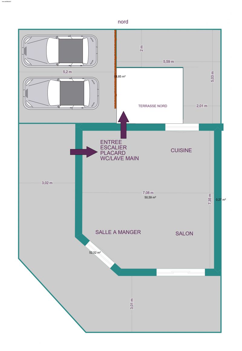

bonjour
je n'ai pas compris ton commentaire sur l'emplacement de la terrasse; je te joins le plan avec son emplacement.
Une terrasse sud -ouest , vous n'y tiendrez pas l'été .
Pas d'ouvertures au sud dans la pièce à vivre ?

Merci Jane11 pour le coup, c'est moi qui n'avais pas compris ton plan
donc je reprends les exigences du plan d'aménagement :
- implantation de la maison en limite Est obligatoire
- implantation soit à 50 cm de la limite de propriété ou en recul de 3m minimum.. oui parce qu'on a pas le droit de s'implanter en bordure de propriété... il faut laisser un bandeau de 50cm pour que les débords de toit obligatoires de 50cm coule sur la propriété et non la rue
- les terrasses doivent etre distante de 2m minimum des limites séparatives avec les voisins
- et toiture 3 pentes obligatoires
Jane11 je remarque en écrivant le message que l'implantation ne correspond pas à la zone constructible... si tu regardes bien, en limite Est, j'ai 9m50 de zone constructible. Si on recule de 3m pour pas etre en bordure, ca laisse uniquement 6m50 de mur à l'Est. et toi tu as mis un mur de 7m35.
d'où l'idée de Ugh17 de faire le petit décroché pour respecter la zone constructible en violet hachuré...

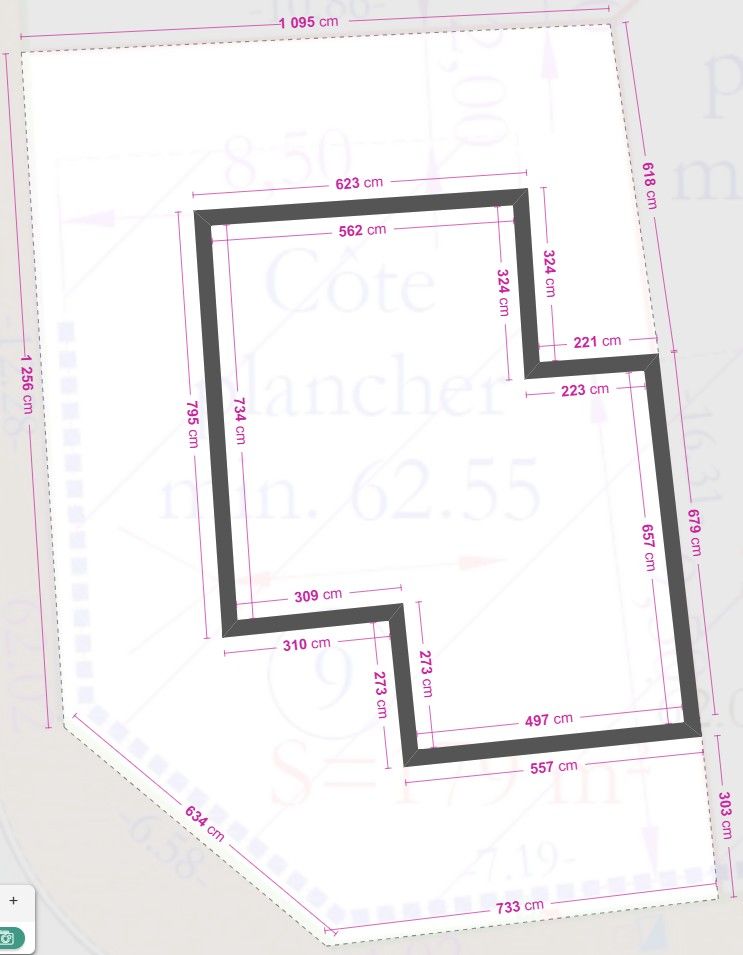

Aprés j'ai essayé en mode rectangulaire comme ca :
https://www.archifacile.fr/plan/Zf5PEBBl1zbSgtL5
https://www.archifacile.fr/ed/xLE9DEzm4SSso87V
qu'est ce que vous en pensez ? (en espérant que les liens fonctionnent)

Vous ne respectez pas les 3 m en limite de propriété par rapport à l'angle de la construction au Sud-Ouest.

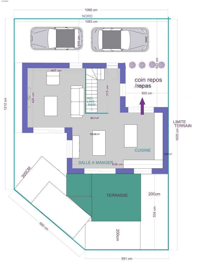

Vu l'évolution du climat, j'essaierais d'avoir un espace extérieur pour repas/repos au nord , des ouvertures sud dans la pièce de vie pour l'hiver et pas de grandes ouvertures ouest pour pièce de vie et chambres car ça chauffe trop l'été .

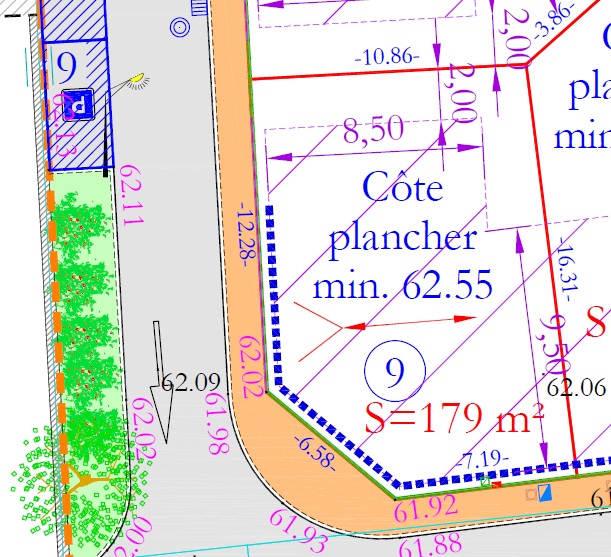

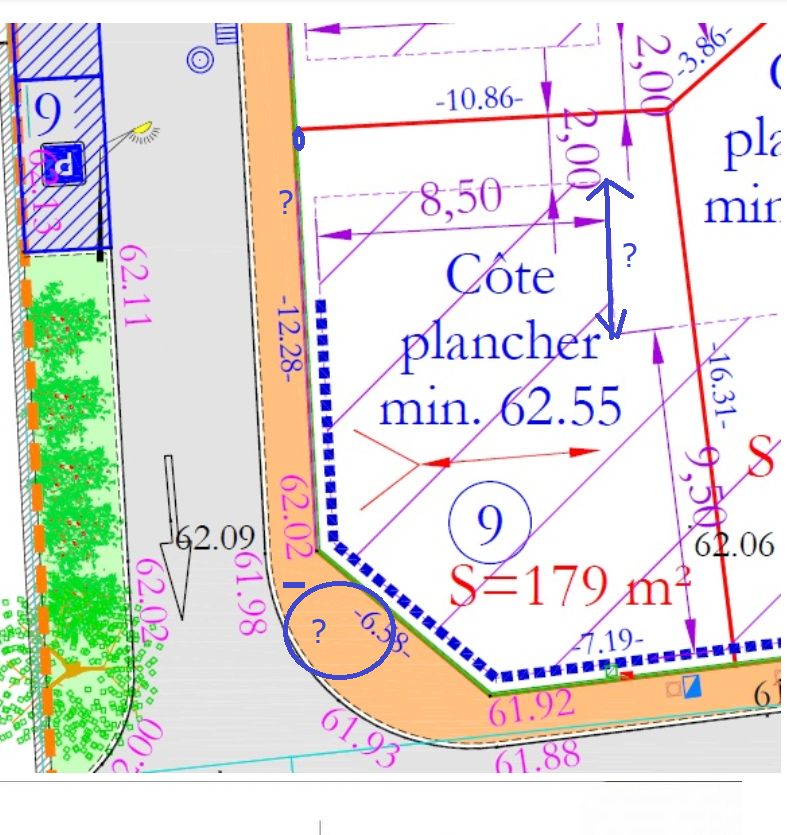

PS
peux tu préciser la signification  de la zone orange, du trait vert, des pointillés bleus et la longueur du trait vertical bleu  en haut à droite pour la limite constructible ?
Il y a une rue à gauche et en bas du terrain ?

Jane11
pour répondre à ta question :
zone orange : trottoir
trait vert: limite de propriété
des pointillés bleus : je cite "implantation de Facade obligatoire"
longueur du trait vertical en haut à droite : edit : le côté lateral faisant 16m31 avec 9m50 construible sela fait 6m81 non constructible sur la limite laterale. et étant donné qu'il y a 2 m non constructible au nord, la petite limite dont parles fait 4m81
oui il y a une rue en bas en sens unique de la droite vers la gauche (Est vers Ouest) : mon lot fait le coin

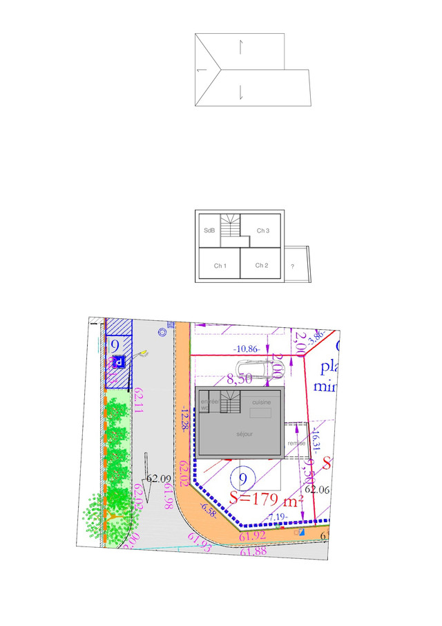

Citation: donc là où j'avais une maison individuelle implanté en bordure de route, sur une facade aveugle à l'ouest et bien exposé Sud,
Possible de garder cette implantation en faisant un décroché qui fasse la mitoyenneté à l'Est?
Au Rdc, utiliser ce décroché pour une remise par exemple, qui permettent la communication entre le stationnement et le jardin.

Dessiné différemment:
Dept : Bas Rhin
Bloggeur Env. 50 message Gard
Ahh j'avais pas compris
peut être alors...
mais je pense pas que ce soit l'idée de l'architecte donc je suis pas sûre que ce soit accepté..

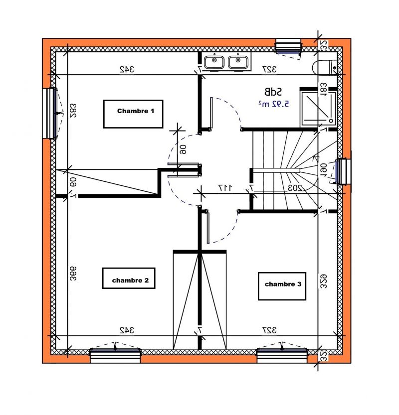

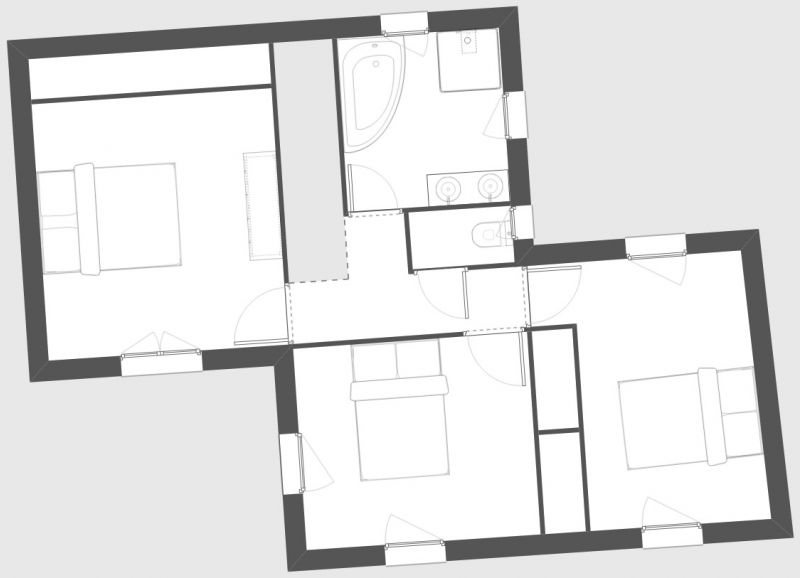

Etage
ce sont des ébauches

Cela ne vous dérange pas d'avoir une façade à 50 cm du trottoir ?
La construction ne doit pas être en limite de propriété côté Est ?
Côté Est de 9,50 m, sauf si recule de 3 m côté Sud, c'est bien cela ?
De : Royan (17)
Ugh17 a écrit:Jumbo30320
bonsoir !
si justement, j'aurais aimé ne pas avoir de fenêtre et pièces à vivre sur la rue...
d'ailleurs dans le plan de départ où la maison était sur la limite ouest, j'avais un mur aveugle à l'ouest (plan qui a donc été refusé)
j'aimerais bien implanter à 3m des bordures mais il faut que je vois avec le constructeur ce qu'il est possible de faire et à quel cout
pour les autres questions : oui construction en limite Est obligatoire
et côté Est 9m50 constructible ou 6m50 avec le recul des 3m minimal

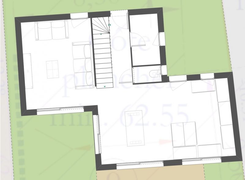

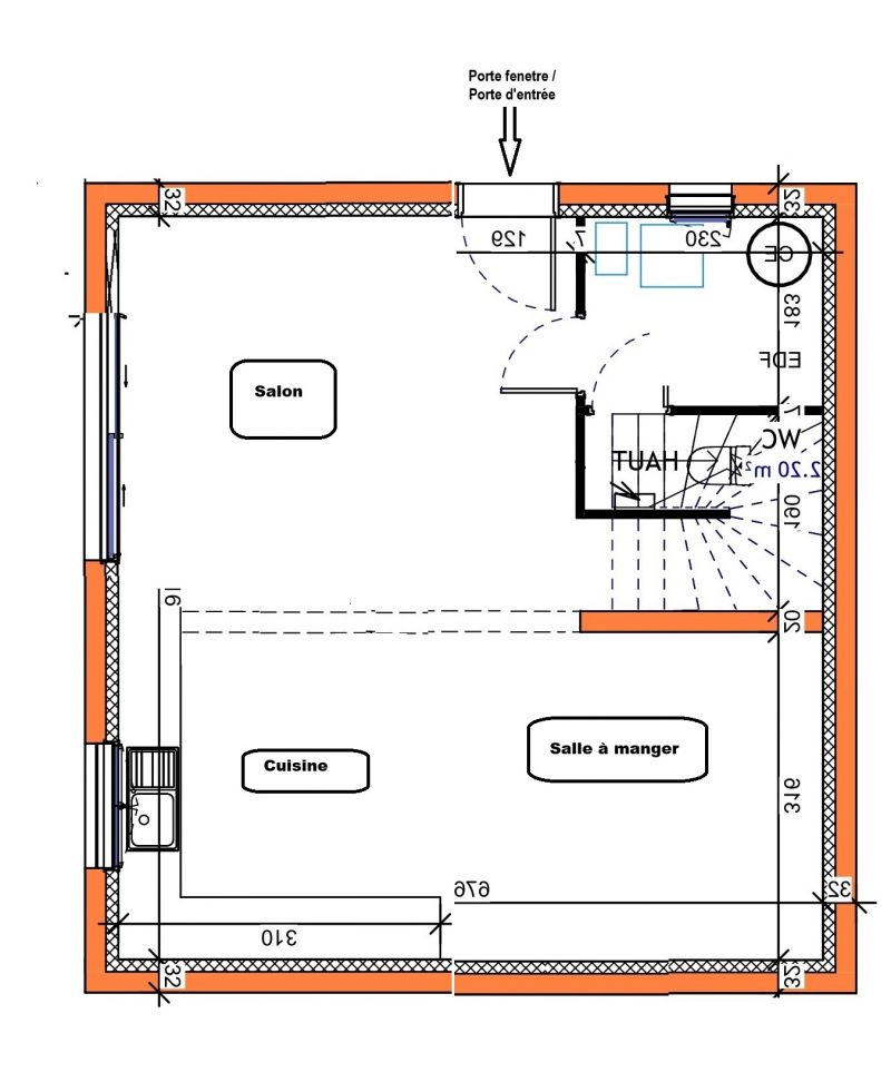

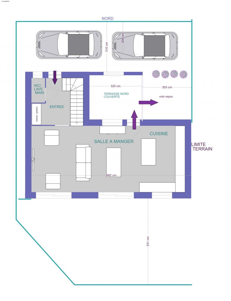

Ma proposition pour le rez-de-chaussée affinée ; il me semble que si la maison est en limite de propriété côté est au niveau de la cuisine, ce serait conforme sur ce point . A voir avec le service qui délivre le permis de construire ..

bonjour
ma dernière proposition risque de coincer au niveau de l'angle inférieur gauche trop proche de la limite séparative .
Ce terrain est vraiment un casse-tête .
Un défaut est aussi  d'être à un croisement . La partie jardin au sud  serait exposée directement aux bruits de la circulation et la maison y est exposée sur 2 côtés .
Le biais en bas à gauche n'aide pas non plus ...
Le terrain fait quelle longueur sur sa portion horizontale sud ?

Le terrain fait quelle longueur sur sa portion horizontale sud ? a peine 7m19
c'est un casse tête, dont la vente a capoté 3 fois, ce qui explique aussi son prix bas qui me permet de faire construire...
et le plan d'aménagement du lotissement n'aide vraiment pas
pour le moment je retiens votre proposition Jane11  qui est quasiment la même que celle de v67 et une implantation dans le coin sud/est (et maison avec exposition principale ouest et un peu nord).
L'avantage de la maison dans le coin sud-est est que ça fait un plus grand jardin d'un seul tenant mais l'inconvénient cest la mitoyenneté...
l'avantage de votre proposition est que la maison est individuelle
je pense que ce qui va déterminer c'est le budget. il faut que je vois le constructeur d'urgence

comme je ne suis pas sûre que ma proposition passe avec le recul du terrain en biais , j'ai suivi la proposition de Ugh17 avec des coins rectangulaires ;
si c'est ok au niveau des cotes (pour moi ,il y aurait 620cm  entre la limite nord et la zone constructible en haut en limite est ) ,
 je pourrai  regarder plus tard pour l'étage .
Jumbo30320
Le décalage en façade du mur à l'Ouest me semble plus logique si vous ne souhaitez pas d'ouverture de ce côté (Salon).

Parfois il faut faire avec la forme du terrain mais cela peut avoir une incidence sur le coût de la construction.
De : Royan (17)
Jumbo30320
Plan d'une maison anguleuse, c'est pas non plus la catastrophe.
De : Royan (17)
Jumbo30320
Etage. C'est pas si mal pour une maison anguleuse ?
De : Royan (17)
Jumbo30320
Peux tu préciser ce que tu appelles une maison individuelle ?
Avec la maison "anguleuse ",tu aurais un espace extérieur au nord -est qui resterait plus frais l'été car abrité du soleil du sud et de l'ouest.
Très appreciable si la température monte à 45 degrés, ce qui est à craindre
Sais tu comment est agencé le terrain à l'est?
Ugh17 il y aura aussi le lave linge à caser. ET des lave-mains dans les wc  .
Tu es à quelle surface?
Jane11
Je ne sais pas si ma proposition est basée sur le lave-linge Biggrin
Ah oui ça va être très super compliqué Biggrin, d'ailleurs je ne sais pas où il se trouve le lave linge dans le plan initial ?
Je pense que l'on peut lui trouver une place sur ma proposition.
Il est où le lave-linge dans ta proposition Jane11 ?
C'est une première ébauche et surtout pour monter que l'on peut faire un plan avec une maison différente d'un rectangle ou d'un carré, il sera toujours temps de peaufiner mais je pense que cela ne conviendra pas car la surface est supérieure à 90 m².
Pour les lave-mains, il y a la place.
