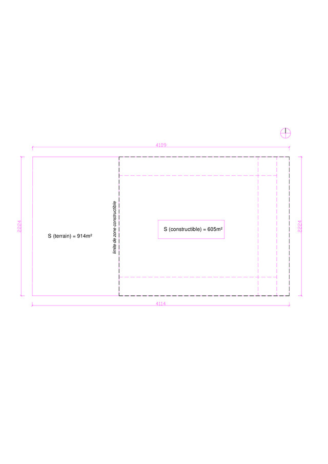

Actuellement, nous serions intéressés par le lot n°1 de ce lotissement (le lot 2 n'est pas vendu).
Le NORD est en haut (on voit la boussole sur la photo n°2).

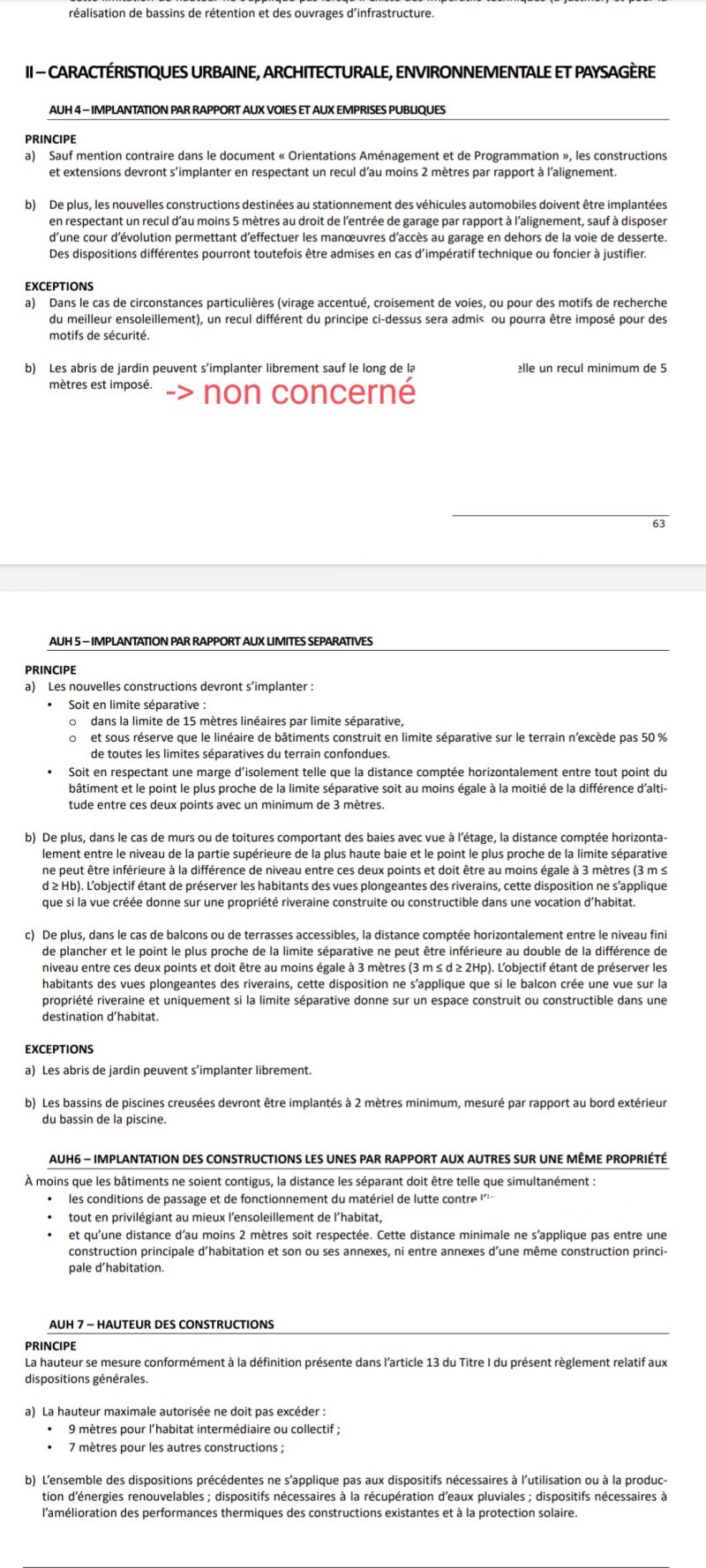

Le PLU :

D'après le PLU (si je le comprends bien), 30% sont autorisés en toit plat sauf si toiture végétalisée, ce qui rajoute un coût supplémentaire d'après mes recherches et donc le prix de la maison (pour une éventuelle revente...). On fera budgétiser pour prendre nos décisions en connaissance de cause mais si on fait construire sur ce terrain, il y a de forte chance que l'abandon du toit plat soit une concession à faire.

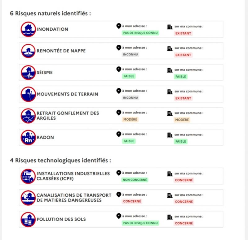

Bonsoir à tous,
Je suis allée sur le site georisques et voici le résumé :
La Loire n'est pas loin effectivement ! Malgré tout, si on est inondé par sa crue, beaucoup de maisons seront sous l'eau avant nous

Bien.
Le risque canalisations de transport de matières dangereuses, c'est plus que probablement une canalisation de gaz, à voir avec la mairie où elle se situe, mais si c'est ça, ça doit être enterré à plus de 80 cm, autrement dit risque négligeable.
Reste le risque argile, même s'il est modéré, il est à prendre en compte. Associé à zone humide, il faudra être très rigoureux pour les fondations d'une maison, et donc probablement un surcoût pour ce poste.
Il faudra impérativement faire réaliser une étude de sol et suivre ses prescriptions.
Est ce que le lotisseur a ou va fournir déjà l'étude G1 obligatoire ? Que dit-elle ?

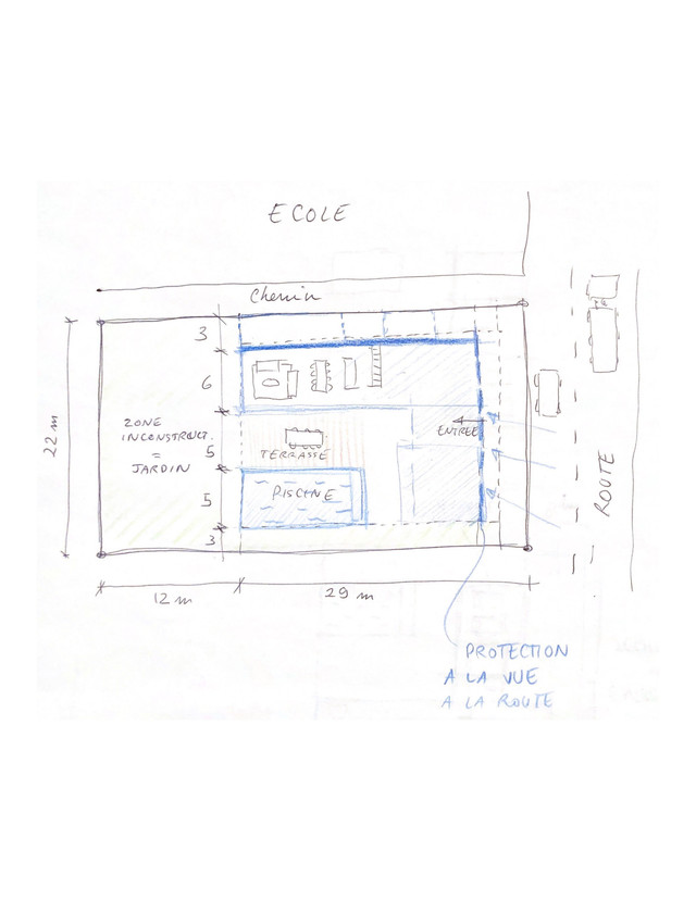

Je me risque à un croquis pour  voir 2 points
En considérant que vous envisagez un séjour ouvert au Sud (plutôt qu'à à l'Ouest), plutôt en long et disposé le long de la limite Nord (ou du retrait à 3m)
-la piscine: avec un piscine de 5m de large positionnée au Sud (retrait de 3m, mais possiblement 2m seulement, d'après le PLU), un bâtiment de 6m de large (pour la pièce de vie), il reste 5m pour une terrasse.
-avoir un bâtiment axé Est-Ouest, c'est s'exposer à la vue depuis la rue. Idem pour la piscine.
La maison pourrait former un L, dont l'aile Ouest ferait protection par rapport à la route, et préserverait l'intimité.
(A voir si cette aile accueillerait plutôt les pièces techniques dans cette aile: garage, buanderie... Ou bien par exemple bureau suite parentale, avec le garage qui irait coté Nord, avec buanderie derrière la cuisine)
Ca couperait un peu l'exposition Est pour la cuisine par contre.

Allez, tiens, c'est pour moi. Ca me fait plaisir : Pourquoi ne pas envisager un R+1 avec une partie de l'étage en version "piscine sur toit" ? Combiné à un rooftop surplombant un car port, ça serait pas tip top ?

Concernant le toit, il impose juste un minimum de 2 pans et 30% maximum en toit terrasse sauf si toiture végétalisée. Je n'ai pas l'impression que le sens du faîtage soit imposé, en tout cas je lis l'information nulle part sur le PLU.

On imagine dans notre tête une ouverture sur le sud avec la terrasse et la piscine et le salon avec ouverture à l'ouest/angle sud-ouest.

Je ne comprends pas, par contre, pourquoi v67 tu enlèves 12m de zone non constructible?
Le terrain fait 914m2, la zone constructible 805m2. On a 22.25m côté ouest donc je recule de 5m pour la zone non constructible. Je me trompe ?

Mais du coup, la surface constructible ne serait pas de 805m2 alors ? Dry

Le plan de composition du lotissement a été réalisé par un géomètre expert, qui a calculé les surfaces, il n'y a aucun souci à ce sujet, elles sont exactes à qq m² près, les surfaces effectives seront celles notées dans l'acte notarié de vente du terrain, après le bornage des terrains.
La boussole n'a aucun rapport avec ça, et on ne peut rien dire du dessin, c'est une photo du document que tu as postée , ce n'est pas un plan à plat, on ne peut en tirer aucune conclusion.

Lauriotte a écrit:Mais du coup, la surface constructible ne serait pas de 805m2 alors ? Dry
ce ne serait pas 605m² plutôt ? (ce qui correspond quand on redessine la parcelle avec les cotes du plan). A vérifier sur votre plan de division, Lauriotte
Avec une limite de la zone constructible à environ 13.90m de la limite Ouest.
(ce qui colle graphiquement et en terme de cotes / surfaces, à 10cm et 1° d'angle près. Et aussi cohérent avec les autres parcelles tournant autour de 900m² et 600m² constructible avec des dimensions comparables)

Honte à moi, je viens de vérifier et c'est bien 605m2 constructibles! Rolleyes donc je retombe bien sur ce que tu as dessiné v67
