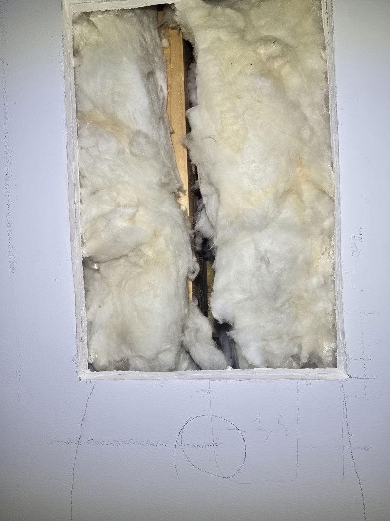

Je trouvais qu'il faisait anormalement froid sous mes combles, alors je me suis procuré une caméra thermique pour voir s'il y avait des fuites thermique. Et bingo, des zones sous le placo était anormalement plus froide. J'ai donc ouvert à un endroit parmis d'autres, et voilà ce que j'ai trouvé :
Je me dis donc qu'à cet endroit où la laine de roche n'est pas, c'est normal qu'il fasse plus froid. Mais je me pose la question que c'est peut être volontaire pour laisser un passage pour l'aération ?
Qu'en pensez-vous vous, est ce une malfaçons ? Si Oui, comment dois-je réparer ça, avec de la laine de roche je bouche là où c'est de l'air ?
Y'a t'il meilleur isolant que la laine de roche que je pourrais utiliser ?
Merci d'avance pour vos précieuses réponses 🙂

Merci pour vos réponses. Je n'ai pas le temps d'attendre car je dois préparer cette pièce en quelques semaines. Je vais donc faire les travaux moi même. Que me conseillez vous pour réparer au mieux ces défauts ? J'envisage de combler les vides par de la laine de roche, y'a t'il meilleur solution ? Je pense que la mousse projetée ne ferai pas suffisamment de volume pour combler mais je me trompes peut être? Voyez vous d'autres méthodes, d'autres matériaux qui pourraient être meilleur ? Même si le coût est supérieur.merci d'avance pour vos précieux conseils
Dept : Val D Oise
sur la photo l'isolant semble 'tirer' plutôt vers le blanc, ce qui pourrait laisser
penser qu'il s'agit plutôt de laine de verre que de laine de roche.
Vous pouvez acheter un sac de laine à souffler en laine de verre pour boucher à la main (avec
des gants) les espaces manquants; en faisant cette manip attention à ne pas écraser la
laine déjà en place.
Par la suite il serait sans doute judicieux de compléter l'isolation existante,
soit par projection de laine, soit en déroulant un isolant nu.
Cdt

Merci Lucien,
Pour le complément que vous proposez , où se situerai cette nouvelle couche d'isolant, entre le toit et l'épaisseur de laine de verre déjà en place ?
Dept : Val D Oise
il s'agit de combles perdus, donc complément sur l'isolation actuelle.
Cdt
Maukeo
Vous pouvez renforcer votre isolation en rajoutant du projet, sous les grossistes en matériaux (point p ou autre) qd vous achetez les sacs vous prêtes la machine a projeter.
Pour améliorer votre confort, partez sur de
La laine de coton(textile),qui a un bien meilleur déphasage que la laine de verre et donc une meilleure protection pour l été.
En ajoutant un isolant , il faudra veillez à ce que celui ci ne touche pas vos tuiles.
Mesurez aussi l entraxe de vos suspentes, cela vous donnera le poids max /par M2 admissible du placo, ainsi vous pourrez savoir combien de centimètres vous pourrez rajouter en tenant compte des centimètres de l exsistant.

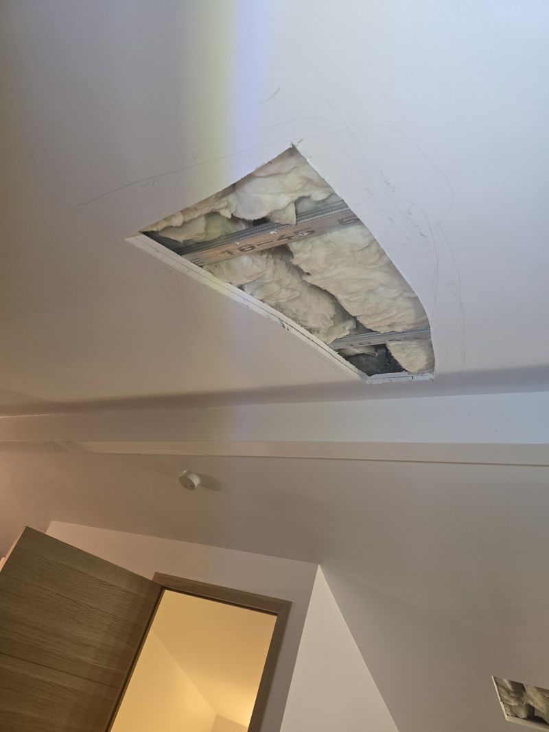

Bonjour et merci à vous lucienpel, Fabienvar et B92L d'avoir accordé de l'intérêt et des réponses à mon problème.
J'ai de nouvelles photos de mes mésaventures et je sais que ce n'est pas fini car j'ai repéré d'autres zone de froid.
Vous m'avez conseillé de la laine à projeter mais n'est ce pas trop étroit pour correctement l'appliquer ? De plus, la laine risque de retomber par les ouvertures que j'ai faite dans le placo. Je n'ai jamais utilisé de laine projeté donc mes questions peuvent paraître naïve et n'hésitez pas à m'éclairer.
Nouvelle question, le plafond est fait de plaque BA13 doublé. Quand je vais refermé, puis je utiliser du placo d'épaisseur 26? Voir autre chose de mieux ?

Si vous pouvez accéder aux combles, vous devriez pouvoir déposer de la laine de roche en vrac pour boucher les trous.
Le but est que l'air extérieur ne touche pas votre Placo et ne le refroidisse pas.

Pour moi la première chose à faire est de fermer l'ouverture que vous avez faite
dans le placo et ensuite d'agir par le dessus, car le défaut que vous voyez doit
se reproduire un peu partout.
Pas de trappe pour accéder aux combles ?
Après avoir comblé les espaces vides, l'isolation complémentaire peut être faites
en laine soufflée ou en laine déroulée (nue) .
Dans tout les cas tenir compte du poids rapporté.
Pour obturez l'endroit découpé je conseillerais plutôt 2 BA 13
Pour faire cela il vous faut une BA 13
Un plaque de 2,50m x 1,20m fait déjà environ 30 kg;
manipuler une BA 25 ne sera pas évident du tout.
En BA 13 il existe le format 0,60m x 2,50m mais pas toujours facile à trouver .

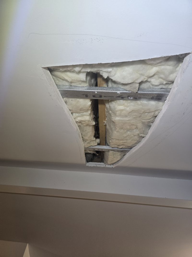

Le souci c'est qu'il n'y a pas accès par le dessus, il y a un espace de 60cm et ensuite c'est le toit En zinc.
Pour refermer je souhaite fixer par en dessous un élément en bois et remettre le placo avec la même forme que le trou et le visse dans le bois, c'est pas une bonne solution ?
Dept : Val D Oise
malheureusement vous n'allez pouvoir 'boucher ou colmater' que ce que vous voyez;
rien ne vous dit que 2m plus loin vous n'aves pas la même chose.
Actuellement il me semble que le placo est vissé sur des fourrures métalliques
(il me semble voir 2 fourrure);
il faudrait visser les nouvelles plaques sur ces fourrures pour avoir une
planéité correcte .

Avec la caméra thermique je détecte les zones de froid et donc des réparations à faire. Les deux ouvertures étaient bien visé et j'en ai repéré d'autres. Ça va faire des trous à plusieurs endroits mais je préfère plutôt que de tout enlever.?

Des découpes pas larges ce sera une bonne option plutôt que de refaire tout le plafond.
J'ai déjà eu un dégât des eaux avec des zones abîmées de petite taille, le gars a réparé que ces zones là. Il a fait un super job, on ne voyait rien, mais petite pièce. Pas un grand salon...

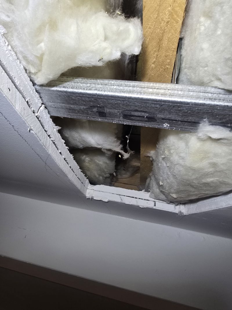

Bonjour à tous, je m'apprête à faire le travail, et je voulais votre avis sur la façon dont je compte faire. J'ai remarqué que les trous où la laine de verre manque, font entre 4 et 5cm. Je possède des panneaux de laine de verre de 45mm d'épaisseur que je voudrais utiliser. Ce qui est déjà en place c'est une épaisseur de laine de verre de 28cm (entre le plafond et toit). Je voudrais donc couper des bout de panneaux de 28cm afin d'en faire des morceaux de 4.5 cm de largeur et 28cm de hauteur. Mais de ce fait mes panneaux ne seront pas posés à plat comme en est leur utilisation classique, mais à la verticale. Et donc je me demande si ce n'est pas un problème de ne pas respecter ce sens, en gros, si la laine de verre isole de la même façon dans toute les orientations. Merci d'avance pour vos réponses ?
Dept : Val D Oise
lors de la fabrication la dispersion des fibres sur le tapis
de réception est aléatoire.
Cdt
