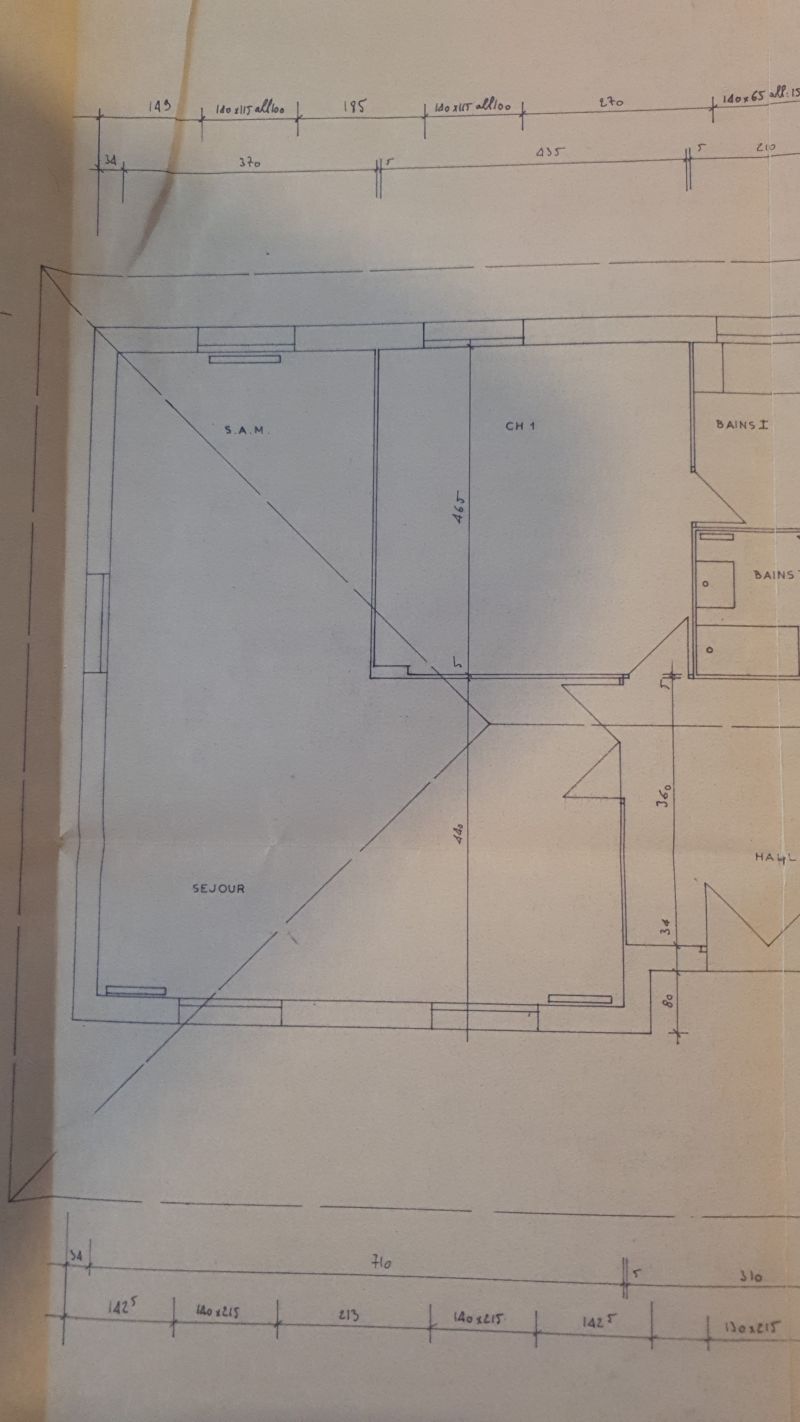

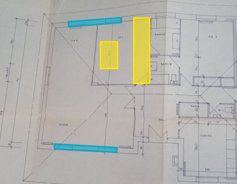

Avis sur une 3 ème chambre à créer avec ce plan de base. Résolu
Ce sujet comporte 43 messages et a été affiché 381 fois
Env. 100 message Doubs

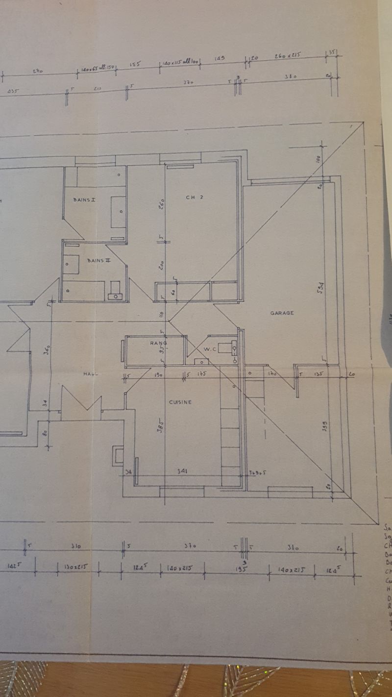

La cuisine la buanderie le salon Sam sont plein sud c'est une rénovation donc je peux casser ou changer le nom d'une pièce j'ai penser à mettre la cuisine dans le salon et faire la chambre dans la cuisine ou bien la.faire dans le garage mais j'ai peur de la surface étroite.
Ou suprimer la ch1 la déplacer dans la cuisine et faire une chambre dans le garage .
A vos avis 😊
Dept : Doubs
Ancienneté : + de 11 mois
JE ferai :
- la cuisine dans la chambre 1 en mode ouverte
- 1ch dans la cuisine
- 1 chambre type parentale dans le garage avec point d'eau et dressing (en empiétant peut etre dans la zone grise)
- 1 chambre inchangée
- 1 grande salle d'eau pour les 2 chambres
- je conserve dans la zone grise une partie un peu "garage" pour les vélos et autres accessoires
c'est une ébauche très rapide d'organisation

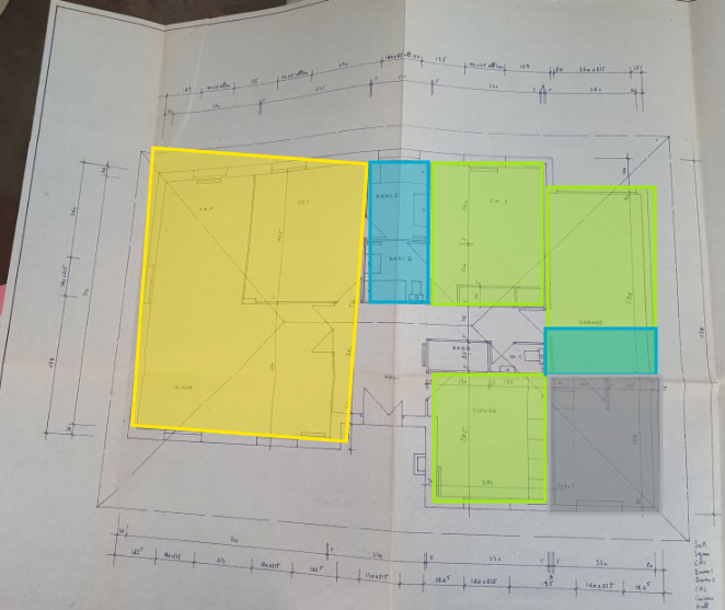

Merci pour cette ébauche.
La largeur de la suite parentale vous parait correct?
Dept : Doubs
Je ne vois pas bien la cote
une largeur de chambre ne doit pas être inférieur à 260-270cm , je ne vois pas un garage qui ferait moins de 270cm... prévoir 12cm d'isolation sur les murs qui viendront réduire
LaTeam, Architecte HMONP
Merci laTeam pour vos reponses
Le garage fait 3.10 mètres de large
L'isolation 2x 12 cms il reste environ 2.80 environ quand pensez vous?

Vous isolerez que les côtés donnant sur l'extérieur donc entre l'autre chambre et l'ancien garage pas besoin d'isolation
2,80 c'est très bien, lit de 2m et 80cm de passage au pied du lit
Une baie vitrée ou fenêtre à la place de la porte du garage
Et dressing et sdb parentale vers l'autre côté
Le garage, je suis pas fan, c'est souvent un grand débarras où on a tendance à accumuler et à ne plus rentrer la voiture , je préfère me faire une pièce à vivre avec une vrai « forme » sympa (un beau rectangle) que ce L compliqué ...
Et je trouve ça bizarre d'avoir la cuisine à cette place qui est limite dans l'espace « nuit »

Plan plus lisible

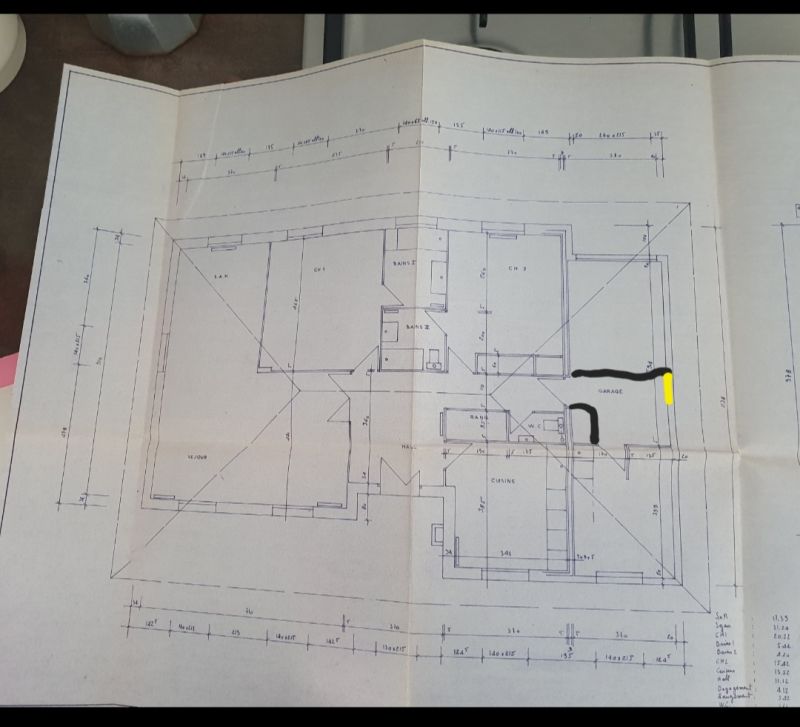

Pouvez vous déplacer la cloison qui sépare la buanderie du garage ?
De : Royan (17)
Oui
Dept : Doubs
En noir cloison de la chambre et du coffret électrique
En jaune la possibilité d'une porte sur l'extérieur
Dept : Doubs

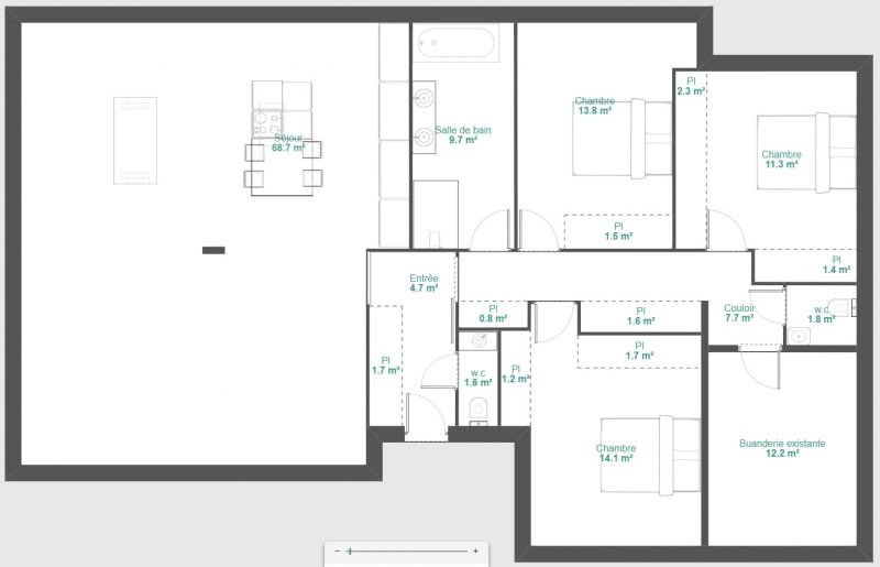

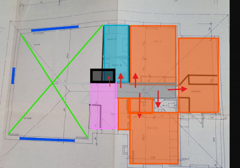

sa ressemble a çà ..
Dept : Doubs
Bleu ciel la grande sdb
orange : les chambres toute accessible par un couloir en gris
rose : entrée un porte pour aller vers le couloir chambre nuit , a voir si vous voulez une porte pour aller dans le séjour
je modifie l'accès de la chambre pour toute les réunir dans l'espace nuit
et en noir je mets le WC qui donne sur le sas d'entrée pour pas que les invités aillent dans la zone "nuit"
c'est que de l'ébauche organisationnelle
Très bien pour la partie buanderie on réduit la chambre garage c'est bien ça.
c'est plutôt fonctionnel

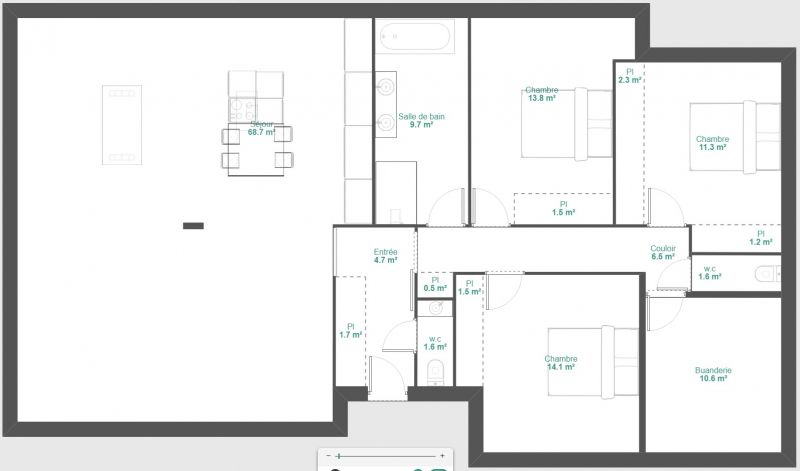

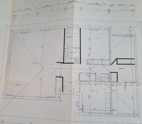

Une autre possibilité pour avoir 3 chambres de surfaces similaires, 2 wc séparés avec une fenêtre possible.
La contrainte que je ne mesure absolument pas, c'est votre buanderie/technique.
De : Royan (17)

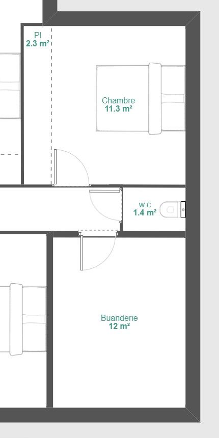

L'idée est bonne j'ai la contrainte du coffret électrique au niveau de la porte de la buanderie ?
Dept : Doubs
Thomas25720 a écrit:L'idée est bonne j'ai la contrainte du coffret électrique au niveau de la porte de la buanderie ?
Et si on supprime le placard de la chambre à côté du wc et on décale la porte de la buanderie, cela ne peut pas aller ?
De : Royan (17)
Thomas25720
J'ai refait une version avec quelques petites modifications car le plan n'était pas aux bonnes dimensions côté chambre et buanderie, à vérifier.
De : Royan (17)
Je vérifie merci en tt cas il faut que je regarde avec la largeur de la porte d'entrée
