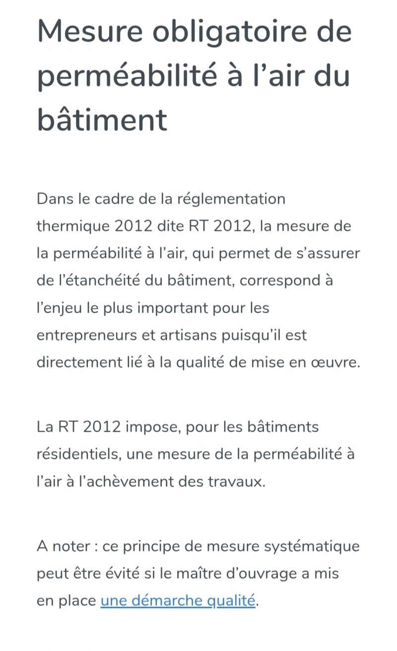

chez moi, 124 m2. RT2012 et DPE A. Hier, zéro degré dehors, 76 kWh (pour une journée, pas le mois) consommé pour une température correcte (consigne entre 19 et 20 selon l'heure).
Explication, MAISONS PIERRE qui a construit la maison en 2022 a mis en oeuvre un isolant appelé ACTIS HYBRIS qui a été mal posé.
Quelques photos ici : https://www.forumconstruire.[...]art-135.php
Chez moi, les calories partent directement au travers des murs mal isolés. Je vais rester très haut en consommation tout l'hiver.
Si vous êtes bien isolé, vous risques de consommer plus de kW à la mise en route (le temps de réchauffer votre dalle et les murs...) et ensuite cela va baisser.
J'ai compris que j'avais un gros soucis en allant regarder les combles et ensuite en achetant un capteur thermique. L'imagerie montre tous les endroits ou il y a des défauts d'isolation et les ponts thermiques.

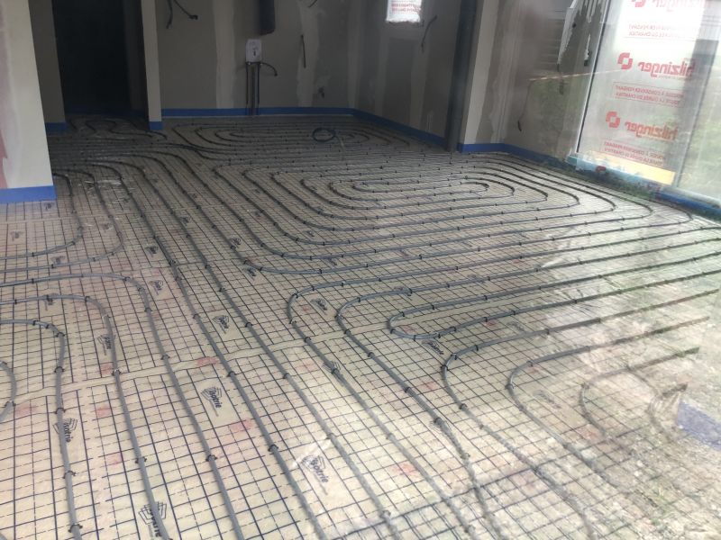

Vos tuyaux de plancher chauffant ils sont posé directement sur l'isolant PU ? avec une chape liquide de 5-6cm qui les recouvre ?

paringil a écrit:Oui dans le cas d'une maison avec un sol mal isolé
Euh non dans les deux cas. Tu auras tjs qq heures de baisse de température ambiante le temps que ta PAC se réveille et parvienne à réchauffer ta dalle. Après je parle d un chape tradi.

Ok moi je parle sur chape liquide de 5cm

Après que cette chape soit tradi ou liquide ce n'est pas ça l'important, ce qu'il faut regarder c'est son épaisseur et surtout l'épaisseur de l'isolant dessous cette chape.

paringil a écrit:Vous aviez donc déjà eu des réponses pertinentes début d'année concernant votre PAC gainable.
Paringil
Voici le plancher chauffant
Picto recompense Aviseur
Dept : Bas Rhin
Très beau mais n apporte rien au débat.
Ça semble être du Roth x pert. C est du bon matos.

PS : je croyais le test d'étanchéité obligatoire pour chaque habitation en RT2012car c'est ce que m'avait dit mon constructeur et qu'il faisait partie de l'acceptation finale. Mais il y a peut être des dérogations possibles.
Dept : Haute Savoie
Bonjour, en effet pas obligatoire sous condition
Dept : Indre Et Loire
