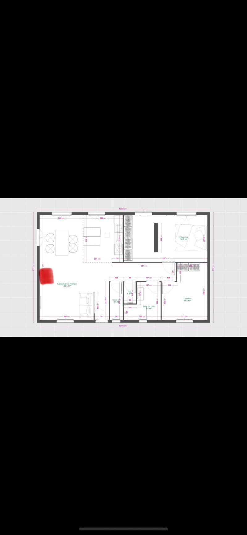

Bonjour, Je n'ai pas bien compris dans quelle pièce se trouvait ce fameux poêle.
Logiquement je le mettrais dans le séjour qui, en principe est une grande pièce.
A quelle hauteur sont les plafonds ? sont-ils tous à la même hauteur
Un plan, même fait à la main, mais à peu près à l'échelle qui indique le poêle, les portes et fenêtres, le nom des pièces le nord et le sud, et tous autres renseignement utiles aiderait à y voir plus clair.

Env. 20 message Somme
LARZAC
Voici un plan rapide, le carré rouge c’est mon poêle (ventilation vers le haut)
J’ai des plafonds ~ 2.50 sauf wc/toilette je suis à 2.30 car c’est faux plafond en ba13 (l’ancien trop abîmé)
Je viens d’acheter au printemps c’est fraîchement rénové donc oui je cogite pour trouver l’idéal il faut dire que j’ai grandis avec Cc fuel et le confort n’a vraiment rien a voir..
(Plus onéreux)
Il faut aussi je trouve la façon d’utiliser mon poêle le plus optimal avec leur foutu sonde
Je vais tenter de pulser l’air froid
Il faut dire que j’ai pas mal de fenêtre pour la superficie mais celle ci sont de bonne qualité et loin du premier prix
La vmc est en basse vitesse après j’ai pas ressenti de différence en la coupant, je vais m’y re pencher quand même
Je traite les léger ponts thermiques, la semaine prochaine isolation a 1e revienne re souffler 35cm sur 66m2 (SAV)
Comme sur le schéma je n’ai pas une maison compliqué pour un poêle à Pellet…

Bonjour, c'est un peu comme chez ma fille, sauf que chez elle le poêle (à bois) est proche du couloir, mais ça ne fait rien.
FORMULE SIMPLE :: sur le pas de porte du couloir, mettre un ventilateur qui pousse bien au sol, sur le côté pour qu'il ne gêne pas trop, faire pousser l'air dans le couloir, l'air froid du couloir, va être obligé de ressortir par dessus le ventilateur, et il retourne dans le séjour. Au bout d'un moment ça homogénéise la température des deux volumes. Il faut aussi laisser les portes des chambres ouvertes, ça tempèrera jusqu'au fond du couloir. Ma fille et mon gendre ne veulent pas trop chauffer les chambres, donc ça leur suffit.
Sinon, par exemple, on pourrait utiliser une VMC extra plate et aller chercher l'air dans le fond de chaque pièce, donc près des fenêtres, faire un faux plafond pour planquer les gaines. et donc on pousse l'air des chambres vers le séjour, idéalement, proche du poêle vu qu'il est de l'autre côté et près du sol pour aspirer l'air le plus froid.
A cogiter

BONJOUR FAUT pas boucher la bouche d'aspiration de la cuisine complètement, à la rigueur réduire un peu le passage ou mettre un morceau de filtre de hotte scotché en surface pour faire ralentisseur. N'avez vous pas une hotte à extraction celle qui sort l'air dehors ? Vous pourriez l'utiliser lorsque vous cuisiner pour sortir une bonne partie des vapeurs, et ça ne fonctionne pas en continu. Les cuisines fermées, ce n'était pas si mal, il paraît que ça revient. Il y a des bouches d'aspiration dont on peut régler le passage de l'air, et la réduire.
o
Essayez le ventilateur qui pousse l'air dans le couloir, il faut attendre un bon moment et voir sur demi journée ce que ça donne. placez un thermomètre au fond du couloir. Il n'y a qu'une prise de courant à brancher, ce qui ne fait pas un gros boulot.
Dept : Aveyron

 je trouve rien d’alarmant peut être ma porte d’accès sous sol à voir ce week end
je viens de penser à quelque chose, mon conduit de poêle est posé dans le boisseau de l’ancienne chemine
A la pose du poêle ils ont fixer au plafond une plaque. De style vermiculite (qui peut être peins et enduite)
donc mon conduit de poêle et bien plus petit que le boisseau de la chemine (forcément)
Derrière cette plaque c’est donc pas mal d’air qui donne sur un espace non chauffé (comble)jusqu’au chapeau de toiture donc air extérieur
sous la plaque il n y a donc 0 isolant, quand le poêle est froid ainsi que son tubage cela deviens un sacré pont thermique non?
Le tour du boisseau est isolé depuis les combles mais pas le boisseau en lui même en laine de roche par exemple
est ce qu’on isole l’entrée du boisseau?(pour moi oui)
merci d’avance

Bonjour, La maison est chauffée avec un poêle à pellets qui souffle de l'air, ça chauffe assez vite peut être, mais l'air ne tient pas la chaleur. En plus elle a une isolation par l'intérieur, soit polystyrène/placo soit laine de verre/placo, mais l'inertie, elle est où ? ce n'est pas le placo de 13 mm qui va donner beaucoup d'inertie. Avant l'avènement du placo, on avait le mur ext. l'isolant, et une contre cloison en brique de 5 cm. ça faisait un peu d'inertie malgré tout. Avec les isolations placo, on réchauffe très vite mais revers de la médaille, la chaleur ne tient pas car pas d'inertie, et l'air chaud ne garde pas la chaleur.
On ne peut pas tout avoir.
Si c'était moi, j'aurais dans les chambres, des radiateurs électriques en appoint que je ferais fonctionner le soir. Mais de nos jours, les gens ont la phobie de l'électrique. certes, l'électricité est très chère, mais il ne faut pas perdre de vue que c'est la durée de chauffe qui fait le prix. si on met le radiateur tout doux à 19 heures par exemple, la chambre devrait être agréable lorsqu'on va se coucher. ensuite, on laisse tout doux pour la nuit.
Bon, perso, chez nous, on chauffe on consomme 1200 l de mazout/an sans l'eau chaude. On préfère faire des économies ailleurs. Mes radiateurs fonte sont au maximum tièdes pour chauffer correctement.

Alors je vais isoler le boisseau après l'hiver (je dois pas perdre énorme) comme je dois refaire un contour de finition en placofeu
En effet le manque d'inertie dois être la principale cause du maintient de chaleur
Pour le poêle j'ai enfin réussi à lui mettre un thermostats externe, la différence est flagrante !
Je suis en plein test d'un ventilateur de plafond à tester plus précisément mais la chaleur est plus homogène
Mes principaux points froid sur ma caméra c'est forcément le périphérique de la dalle
Mais aussi le carrelage suivant les endroits où le plafond du sous-sol n'est plus isolé
Actuellement j'ai des hourdis polystyrène de 8cm au dessus des hourdis
Qu'est ce que je pourrais posé pour couper en plus le froid et isolé ? Et quelle résistance thermique faudrais ?
