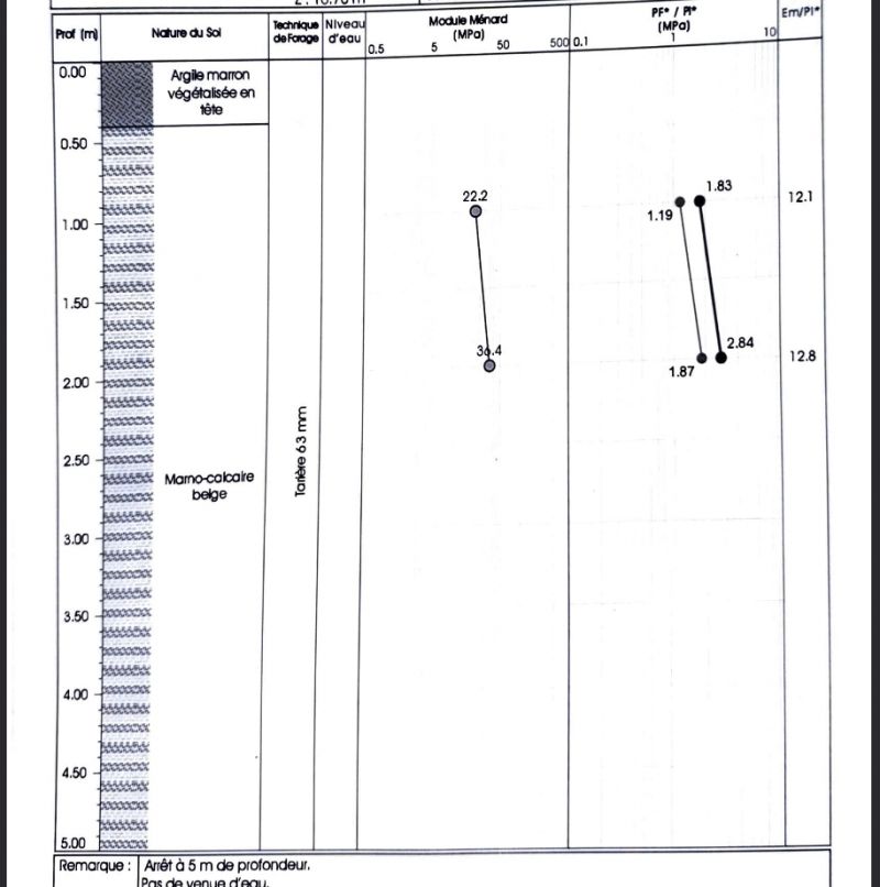

Zone sismique 3, maison conteneur sur pieux possible ?
Ce sujet comporte 23 messages et a été affiché 192 fois
J'ai un projet de construction : une maison écolo pas trop chère que je peux auto construire en grande partie, et je me dis que les maisons conteneur, ça peut le faire (oui j'ai regardé les fameuses vidéos youtube sur les maisons conteneur).
Là j'ai trouvé un terrain idéal pour mon projet (c'est à dire dans mes moyens) MAIS, zone sismique 3… où il y a quand même des tremblements de terre tous les 4-5 ans (le dernier était d'intensité 5.5).
Donc ma question :
Est-ce qu'une construction maison conteneur sur pieux, ça respecte les normes sismiques ?
Sinon que faire ?
Et que conseillez vous ? Faut-il passer par un maitre d'ouvrage ou un architecte ou autre ?

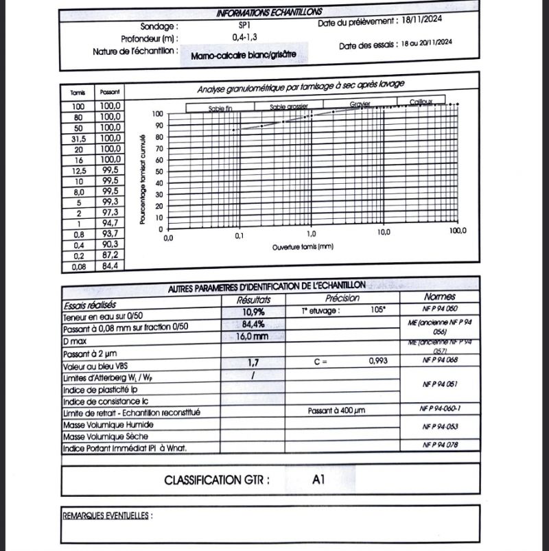

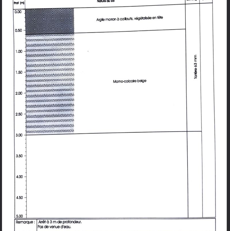

ci joint l'étude de sol :
Edité 1 fois, la dernière fois il y a +8 mois.
Dept : Charente Maritime
Ancienneté : + de 8 mois

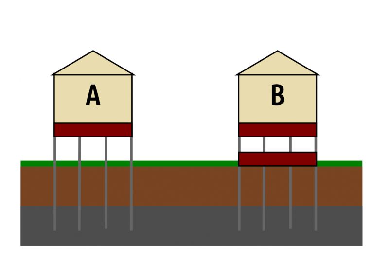

Oui, on peut faire des pieux en zone sismique.
Il faut qu'ils soient liés entre eux par des longrines, ou autre, selon le type de pieux, des Technopieux par exemple.

Manu-d.en-haut a écrit:Oui, on peut faire des pieux en zone sismique.
Autrement : "pas cher / rapide / tout seul", je pense qu'il y a des incompatibilités dans le cahier des charge. Et sans grue, encore plus.
Ha, ça m'intéresse.
Quelle forme ça aurait ? genre si je met mes pieux, et que je les relis entre eux par le sommet à la plateforme, ça marche ?
Ou il faut les relier entre eux à une étape intermédiaire genre ici A ou B ?
Est-ce que les professionnels qui poses les pieux (oui par "tout seul", j'entends pas tout faire avec mes 2 petites mains, mais tout gérer tout seul et faire autant que je peux moi-même genre électricité / plomberie / cloison je sais faire mais les trucs comme la fondation ou toiture, oui je passe par un pro), bref, les professionnels donc savent faire et vont me le proposer directe ?

Les fondations sur pieux en zone sismique idem, ça se valide mais ça doit être possible ... juste qu'il faudra peut-être des grosses croix de saint-andré entre chaque pieux pour rigidifier le tout.
Pour les pieux par contre ce sont des entreprises qui le font, genre technopieux (Manu-d.en-haut peut témoigner). C'est pas donné mais ça a l'avantage de limiter les terrassements, si le sol le permet.

Et que mentionne l'étude de sol en conclusion sur votre projet ?

Citation: Et que mentionne l'étude de sol en conclusion sur votre projet ?
Pour l'instant je n'ai que la G1
