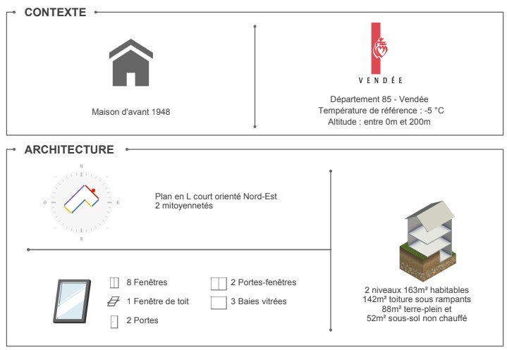

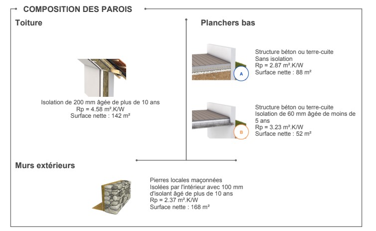

Alors, grâce aux informations fournies dans mon diag energetique, je pense avoir réussi à calculer
Dt = Dp x 25
Dp = (Ubat x Sdep ) + (R x Vh)
le Ubat serait de 0.45 W / m².K   et   mon Dp serait de 399 W / K
Pertes Parois : 213,64 W/K
Pertes Ventil : 133,88 W/K
Ponts thermiques (15%) : 52,13 W/K
Ce qui donnerait un Dt à 10KW
edit : je précisais que la maison était de 2001. Mais il s'agit d'une grange de 1949 qui a été completement rénovée en 2001

Pour ma température de référence, je suis en vendée, et elle est référencée partout à -5°, donc c'est celle que j'ai utilisée
