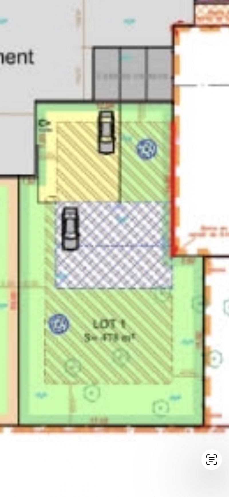

Je suis sur une construction d’une maison dans un lotissement.
Le permis aménagé a été validé et archivé depuis 2024 de tout recours.
Mon permis de construire a été validé en octobre 2025 mais je n’ai pas fait constater l’affichage.

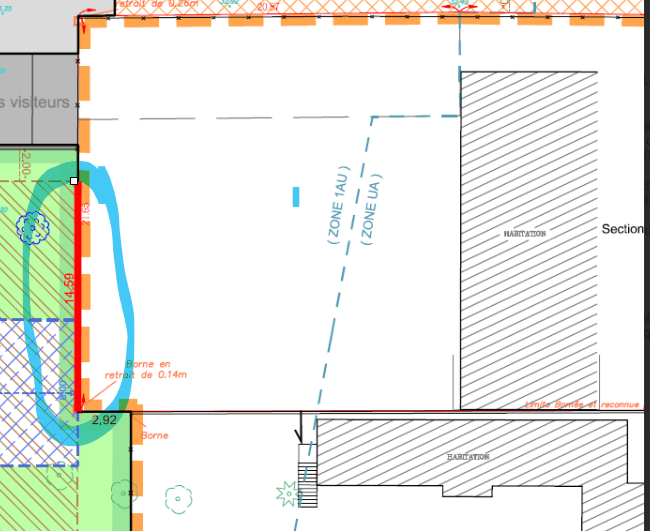

Le permis d’aménagement m’oblige à construire sur la limite de la propriété d’un voisin sur 14m de long.
La maison est implantée sur 4m de la limite de propriété et au fond du jardin du voisin ( voir photo). La bande rouge est l’implantation obligatoire.
Le voisin refuse le droit à l’échelle car le mur de la maison va faire de l’ombre sur son jardin et qu’il n’était pas au courant du permis aménagé modifié quand il a acheté la maison en 2023.
Mon constructeur me demande de démarrer la construction et de l’obliger à signer le droit à l’échelle plus tard.
Je n’y connais rien en droit. Est ce que je risque de prendre en justice? Car sur internet il est marqué que le voisin peut demander des dommages et intérêts en cas de l’ombre sur son jardin, sauf que le constructeur me dit que je vais gagner à coup sûr car le voisin a 21m de largeur de jardin et les 4m est au fond du jardin et que c’est le plan aménagé qui impose cette implantation, le juge l’ordonnera de payer même vos frais d’avocat.

Le droit d échelle consiste à réaliser des travaux sur votre construction à partir de la propriété du voisin. Cela est nécessaire quand il n existe pas d alternative technique ou économique raisonnables. C est le cas pour un enduit par exemple.
La plupart des fois un accord amiable est trouvé entre voisins et est éventuellement formalisé sur papier libre en précisant la date de début la date de fin une mention des engagements réciproques et des obligations. Genre accès possible lzs jours de semaine uniquement entre 9 heures et 17 heures pour la période allant du 10 au 20 de tel mois
Le demandant s engage à nettoyer et remettre en état d origine l clôture pelouse plantations etc... bref tout ce qui est nécessaire pour que le voisin se sente confortable et tout ce qui est de bon sens entre voisins.
Un procédurier mais ça n est pas obligatoire peut demander un constat d huissier avant l intervention pour démontrer l état du terrain et ainsi s en cas de litige avoir une base solide.
Le voisin peut faire de la résistance et décider de refuser ce qui vous obligera à aller en justice ou il devrait perdre. Le juge peut mais non doit le condamner à vous rembourser vos frais d avocats et éventuellement des dommages et intérêts
Ceci étant, il est courant que la convention entre clients et avocats prévoit que ce genre d indemnités est conservée par l avocat en plus de ses honoraires.
Maintenant si votre voisin fait un caca nerveux sur la perte d ensoleillement c est une autre histoire. Il ne peut pas refuser le droit d échelle en disant qu il perd de l ensoleillement.
C est une autre procedure pour lui ou il' devra vous attaquer pour préjudice lie à la perte d ensoleillement
En lotissement il est peu probable qu il gagne mais ça peut arriver.

Vous avez un permis de construire, vous avez donc le droit de construire.
Votre voisin a un terrain, il peut intenter une action pour préjudice de perte d ensoleillement
Comme il n y a pas de procedure, aucun juge ne tranchera par avance.
Votre solution est de consulter un avocat spécialisé qui évaluera les risques que vous encourez. Il ne pourra pas vous donner de certitude ou de garantie.
Apres c est à vous de décider baser sur l analyse de l avocat
Si le permis est régulier, que vous pouvez prouver l'affichage, que votre voisin n a pas fait de recours et que les règles d urbanisme imposent une construction en mitoyenneté les chances de votre voisin de gagner une procedure pour perte d ensoleillement anormale est faible.
Le juge appréciera au cas par cas mais perdre de l ensoleillement en lotissement dont les règles sont connues est fréquemment considéré comme un trouble normal du voisinage.
Quelque cas rares existent ou le voisin a gagné allant jusqu à la démolition de la construction litigieuse mais c est rarissime.
Quand un plaignant est débouté de son action, c est à dire que le juge lui donne tord, le juge peut décider de le condamner au dépens et au remboursement d une partie des frais engagés par le défenseur.
Peut mais pas doit, le juge apprécié au cas par cas et peut décider de ne rien faire.

Le droit d'échelle est quasi obligatoire pour une construction existante (mais ça ne veut pas dire qu'il est gratuit).
En revanche pour une construction neuve, c'est une autre histoire. Le juge peut déclarer que le droit d'échelle n'est pas dû car il y a des procédés qui permettent de faire un mur fini sans pour autant passer chez le voisin.
Donc dites au constructeur qu'il peut commencer à construire mais qu'il doit faire sans le droit d'échelle, et qu'il doit faire en sorte de finir la maison sans passer chez le voisin.
C'est (quasiement) toujours possible sur une construction neuve où les choix constructifs sont encore modifiables, même s'il n'en a pas envie.
