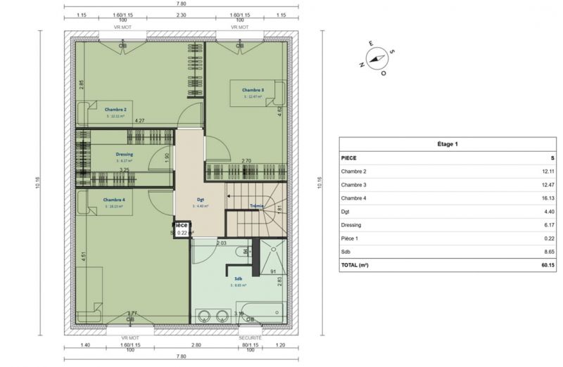

Avis sur plan de ma maison , vous en pensez quoi
Ce sujet comporte 29 messages et a été affiché 371 fois
Env. 70 message Nord

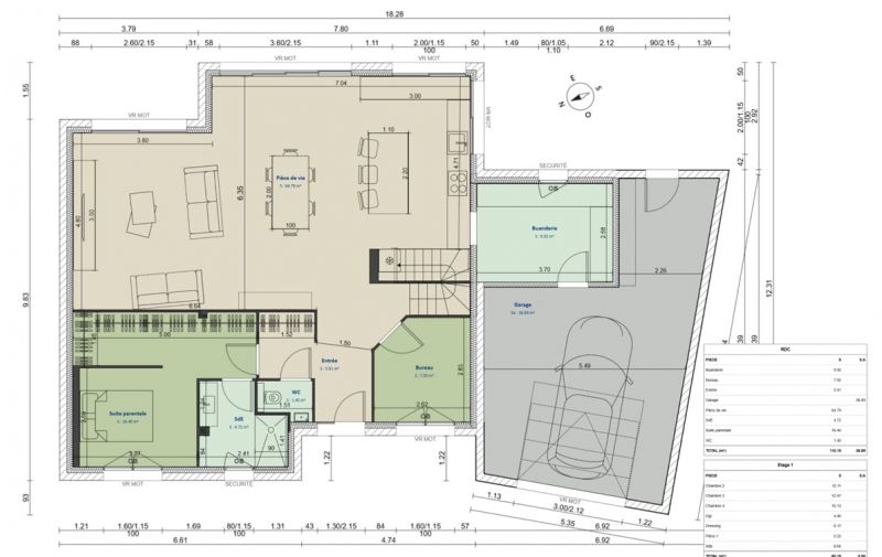

je vois que le forum est riche de compétences , et je voulais savoir ce que vous en pensez des plans qu'on m'a fait
merci pour votre retour et vos échanges
Implantation : sans le plan masse c'est compliqué, je trouve dommage d'avoir buanderie + garage au sud ouest... mais tout dépend des vues et accès du terrain
Fonctionnalité / surface du garage / buanderie : cela m'a l'air bien, je mettrai une porte fenêtre dans la buanderie pour sortir directement. je la mettrai calepinée à la porte pour créer des alignements (plus agréable d'ouvrir la porte est avoir une perspective vers le jardin que vers le mur)
je mettrai la porte de l'accès buanderie au nu des façades de cuisine pour avoir une porte dérobée intégrée dans la cuisine (comme ça on ne voit pas cette porte technique)
séjour : j'alignerai la cloison du dressing avec le bout de cloison escalier / bureau
suite parentale : je trouverai un moyen pour isoler la chambre du dressing (celui qui se réveil plus tôt, il réveillera fortement systématique l'autre)
L'étage : je mettrai obligatoire un wc séparé, 3 chambres, 1 seule SDB, 1 seul WC... Faudra organiser un planning pour occuper la sdb (entre toilette, douche, brossage de dents etc)

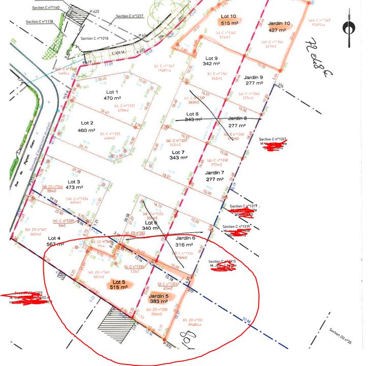

Voici le plan de masse

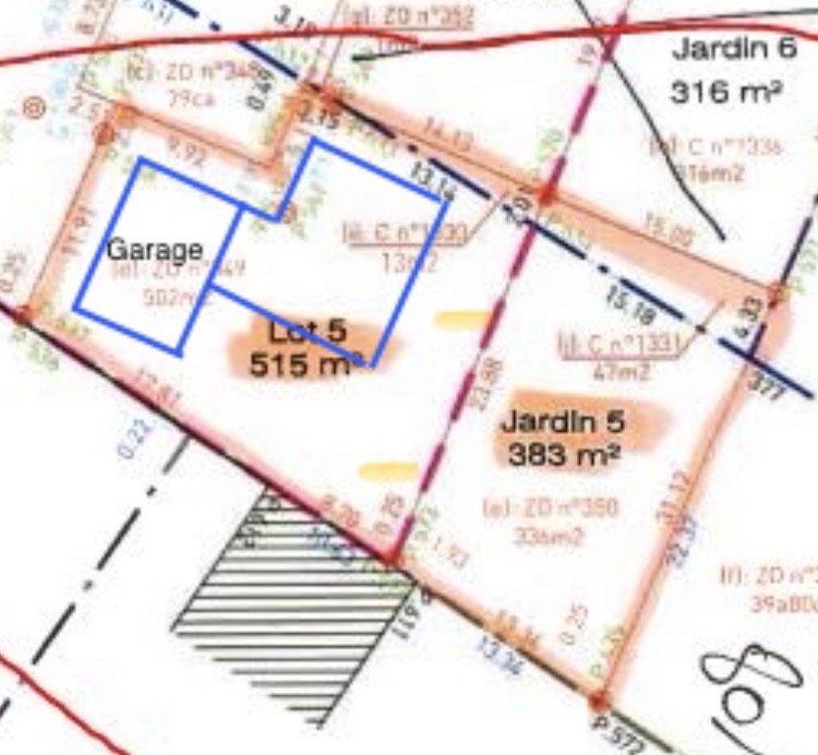

malibard a écrit:Voici le plan de masse
C'est quel lot ?
En ce qui concerne les plans c'est pas trop mal et il y a des possibilités pour faire quelques améliorations.
Il y aura 2 personnes dans la chambre 4 ?

C'est le lot 5
Oui bien vu la chambre 4 c'est pour deux personnes
Oui vous avez des idées ? J'ai l'impression que le garage va prendre trop le sud...

Lot 5 mais le jardin 5 est une partie non constructible ?

Oui avec le jardin 5 mais c'est non constructible
Membre utile Env. 300 message Haute Savoie
Le plan de masse montre normalement l’implantation de la maison sur la parcelle. Sur le plan de lotissement, on voit l’accès de la parcelle au Nord Ouest, mais le garage du plan est au Sud-Ouest, pourquoi ce choix? Vous ferez une allée sur tout l’Ouest, passant devant l’entrée ? Étant donnée l’étendue Nord-Sud de la maison, j’ai l’impression qu’elle sera décalée à l’Est sur le terrain, c’est dommage vous perdez du jardin à l’Est?
Sinon, je rejoins les autres commentaires sur le fait que ce serait bien d’ajouter un point d’eau et/ou WC séparé à l’étage. On peut imaginer un lavabo en libre passage qui donne sur une salle de douche et un WC séparés. Comme sur cet exemple:

Effectivement l'entrée du terrain et sa forme fait que le garage est pratiquement plein sud.

Vous pensez que le terrain n’est pas à l’avantage ?

Merci oui mais le garage du plan est au Sud-Ouest, pourquoi ce choix?
Ben aujourd’hui je me rends compte c’est assez bizarre il faut reprendre le plan 😔
Voici comment je verrais l’enveloppe de la maison (a ajuster avec les dimensions du lot, zone constructible versus limites, et taille souhaitée de la maison: schéma de principe)
Ça permet de libérer le jardin au Sud Est.

L'idée est bonne mais du coup j'ai plus de cours pour rentrer plusieurs voitures

Je ne sais pas trop mais il faudrait avoir les dimensions exactes du terrain avec son orientation et connaitre le PLU.

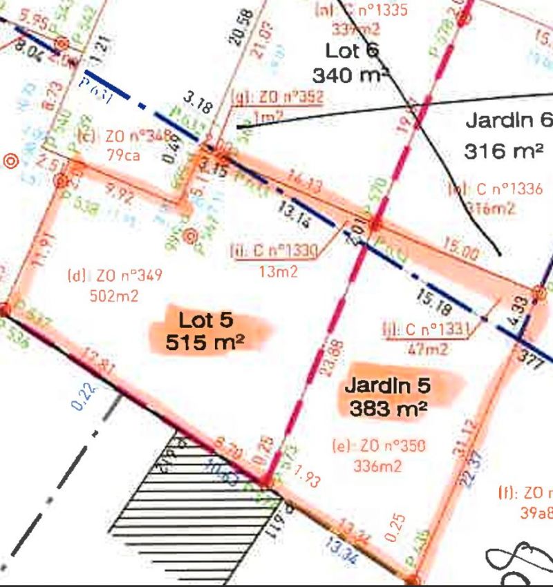

en haut ya la fleche qui indique le nord
jai pas mieux en définition
Ok mais que dit le PLU pour les distance ?

2.2.1 Hauteur et implantation des constructions - UB
Hauteur
A noter : la hauteur d'une construction est mesurée dans l'axe de la façade, depuis l'égout du toit ou le sommet de
l'acrotère à partir du terrain naturel avant tout remaniement. Les locaux techniques, les souches de cheminées et les
antennes n'entrent pas dans le calcul de la hauteur.
Règle générale
La hauteur des équipements d'intérêt collectif et services publics n'est pas réglementée.
Pour les nouvelles constructions d'habitat collectifs, la hauteur ne devra pas dépasser 9 mètres à l'égout du toit ou le
sommet l'acrotère.
Pour les autres constructions, la hauteur des nouvelles constructions ne devra pas dépasser 6 mètres à l'égout du toit
ou le sommet l'acrotère.
Règle alternative
Pour les constructions existantes à l'approbation de la révision du PLU qui ne respectent pas la règle générale, la
hauteur maximale autorisée dans le cas de travaux de réfection ou d'extension est celle du bâtiment existant.
Pour les annexes accolées ou non à la construction et les extensions, la hauteur maximale autorisée est celle de la
construction principale.
Dans le cadre d'un projet où la construction sur la parcelle voisine dépasse cette hauteur maximale autorisée, la
hauteur maximale autorisée est celle de cette construction voisine.
Schéma illustratif du lexique des constructions

? Implantation des constructions par rapport aux limites séparatives
Règle générale
A moins que la construction ne jouxte la limite séparative, la distance comptée horizontalement de tout point de la
construction au point de la limite parcellaire qui est la plus rapprochée doit être au moins égale à la moitié de la hauteur
de la construction mesurée à l'égout du toit ou le sommet de l'acrotère sans pouvoir être inférieure à 2 mètres.

malibard a écrit:L'idée est bonne mais du coup j'ai plus de cours pour rentrer plusieurs voitures
Combien de véhicule devez vous stationner sur le terrain? Tous indépendants ou s'ils se bloquent les uns les autres c'est OK ? L'idéal serait d'avoir le nb total de stationnements que vous souhaitez et de savoir s'ils doivent être indépendants.
Je n'arrive pas à lire les dimensions sur votre plan intérieur de maison. Vous pouvez soit le reposter en plus net, soit nous remettre les surfaces que vous souhaiteriez avoir?

Je réalise en regardant un peu plus en détail vos plans que la surface totale de votre projet doit dépasser les 150 m2. Le recours à un architecte est donc obligatoire. Il prendra en considération l'orientation du terrain pour vous proposer un plan adapté. Fournissez lui votre cahier des charges, et il se chargera de la réalisation de vos plans. Tenez nous au courant!
Dept : Haute Savoie
malibard
Si vous pouvez mettre le garage en limite de propriété au Sud et à l'Ouest, l'idée de Pandilene serait à approfondir.

On reprends à zéro en ce moment ! Merci à tous
malibard a écrit:Bonjour
C'est plutôt une bonne idée.
