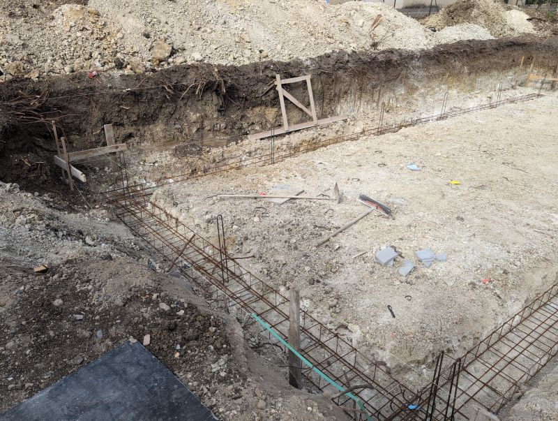

Notre chantier a été ouvert récemment, et je me pose des questions sur le travail de notre maçon et sur mes relations avec lui. Pouvez-vous me dire ce que vous en pensez?
Notre projet:
- maison R+1 en brique de 8x13m
- terrain de 400m2
- secteur avec retrait/gonflement argile moyen
- G2 AVP faite, VS prévu de 120cm, fondation semelles filantes 30x50, banquette de 13m en limite séparative
- mur voisin en limite qui n'est pas en très bon état, à surveiller

Je suis repassé en rentrant de mon bureau pour voir l'avancement des armatures et prendre des photos avant que coulage des fondations.
Sans y connaître chose cela semblait relativement propre:
- Semble bien respecter les plans travaux: tracé, emplacement poteaux, banquette
- Fondations coulées moins de 24h après passage du terrassier
- Fond de fouille relativement propre et sec
- J'ai l'impression que les cages armatures se chevauchaient bien, avec parfois des U et L en plus dans les angles
- Chaînages verticaux liés avant coulage, aux bons endroits d'après notre plan travaux

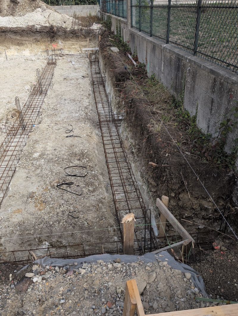

Difficile de pouvoir prendre de bonnes photos depuis la voie publique (5-6 m de l'emprise de la maison). Je me suis tout de même rapproché de la zone d'accès avec empierrement à environ 2 m des fouilles pour pouvoir prendre des photos plus précises, ce qui n'a pas plu au maçon qui m'a dit qu'il ne faut pas rentrer sur le chantier.
Ce qui m'a inquiété:
- armatures posées directement sur le fond de fouille
- pas de béton de propreté, mais après vérification, notre G2 dit que c'est pas grave si la fondation est coulée rapidement.
- pas vu câble en cuivre pour la prise de terre en fond de fouille
J'ai demandé au maçon s'il avait prévu une prise de terre en fonds de fouille. Réponse désagréable : « Oui, monsieur le conducteur de travaux va la ramener tout à l'heure. "

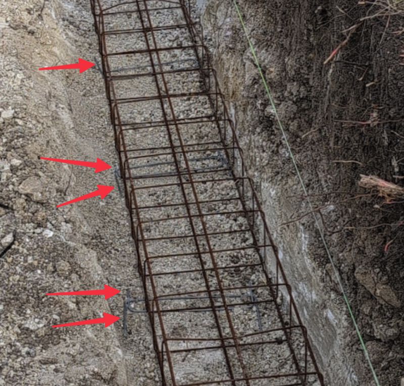

J'ai noté la présence de petites pièces en acier qui forment une sorte d'arche en U, éparpillées sous les cages d'armatures tous les ~1 m. J'ai demandé au maçon si cela servait à réhausser les fondations avant coulage: il m'a vaguement confirmé que oui.

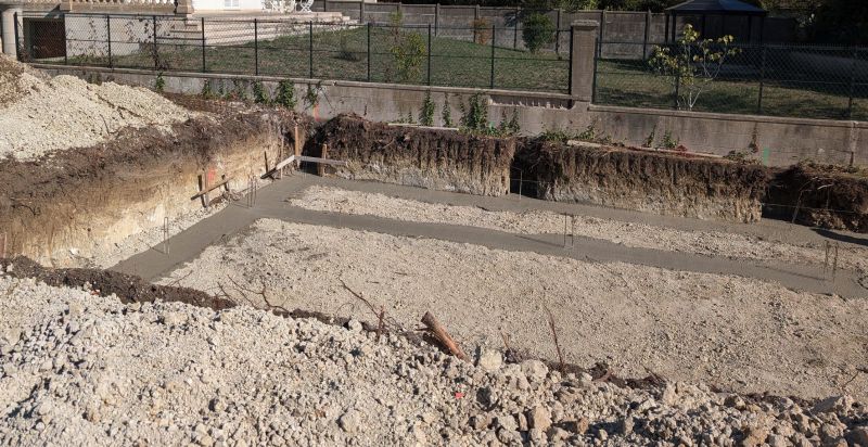

14h30
Relativement inquiet par rapport au bon enrobage des cages d'armature, j'ai voulu revenir voir si ces petites pièces en métal avaient bien été utilisées pour surélever les cages d'armature. Pas de bol, je suis arrivé à la fin: les fondations étaient déjà coulées.
J'ai pris une dizaine de photos sous divers angles, pour immortaliser la fin des fondations et au cas où cela pourrait être utile plus tard.

Comment puis-je être sûr qu'un hydrofuge a bien été rajouté? J'ai payé une plus-value, mais il semble difficile d'en avoir la certitude. À moins de demander le bon de livraison au constructeur qui va encore me prendre pour un casse-bonbon qui n'a pas confiance...
Pensez-vous que mes cages d'armature ont eu un bon enrobage aux normes ? Je sais qu'il est préférable d'avoir des cales en béton, mais avez-vous déjà vu des U en acier utilisés pour surélever? Je n'ai pas trouvé d'info sur Internet, et je n'ai pas non plus trouvé d'accessoire de ce genre chez leur fournisseur (Fimurex).
Voici une photo qui montre ces U placés sous les armatures. Ils ne semblent reliés à rien du tout, donc je ne vois pas quelle autre utilité ils pourraient avoir? 🤷‍♂️
Avez-vous quelque chose d'autre à redire sur mes fondations, via les photos suivantes?
Merci d'avance et bonne journée.

Ok je n'y connais rien et mes questions de débutant peuvent agacer, mais si un DTU dit qu'il faut un enrobage minimal, c'est quand même pas très compliqué à comprendre et à contrôler même pour un novice. Est-ce que cela changerait grand-chose si je faisais venir un expert pour contrôler à ma place? Je ne suis pas sûr que le maçon apprécie plus.
Pour ce qui est de mes armatures, j'ai réussi à trouver une pièce Standarm Fimurex qui semble correspondre à ce que j'ai vu sur place.
Distancier pour semelle de fondation STANDARM FIMUREX galvanisé Hauteur 65 mm
Citation: Le distancier de Standarm est un écarteur permettant de maintenir l'espacement nécessaire entre les armatures du béton et la peau du coffrage.
Il est spécialement dédié à la réalisation d'une semelle de fondation.
Même si je ne l'ai pas vu posé avec mes armatures surélevées, j'ai donc bon espoir que cet accessoire a été utilisé pour surélever mes cages d'armatures de 65 mm.

Pour compléter l'intervention de LaTeam, une maîtrise d'oeuvre qualifiée connait les périodes critiques.
A titre d'exemple sur vos fondations, il n'y aurait pas eu de coulage de béton sur des armatures non-validées au préalable par mes soins.
