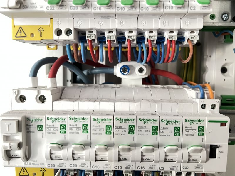

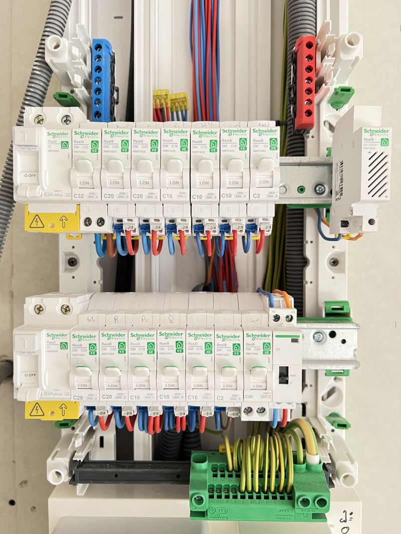

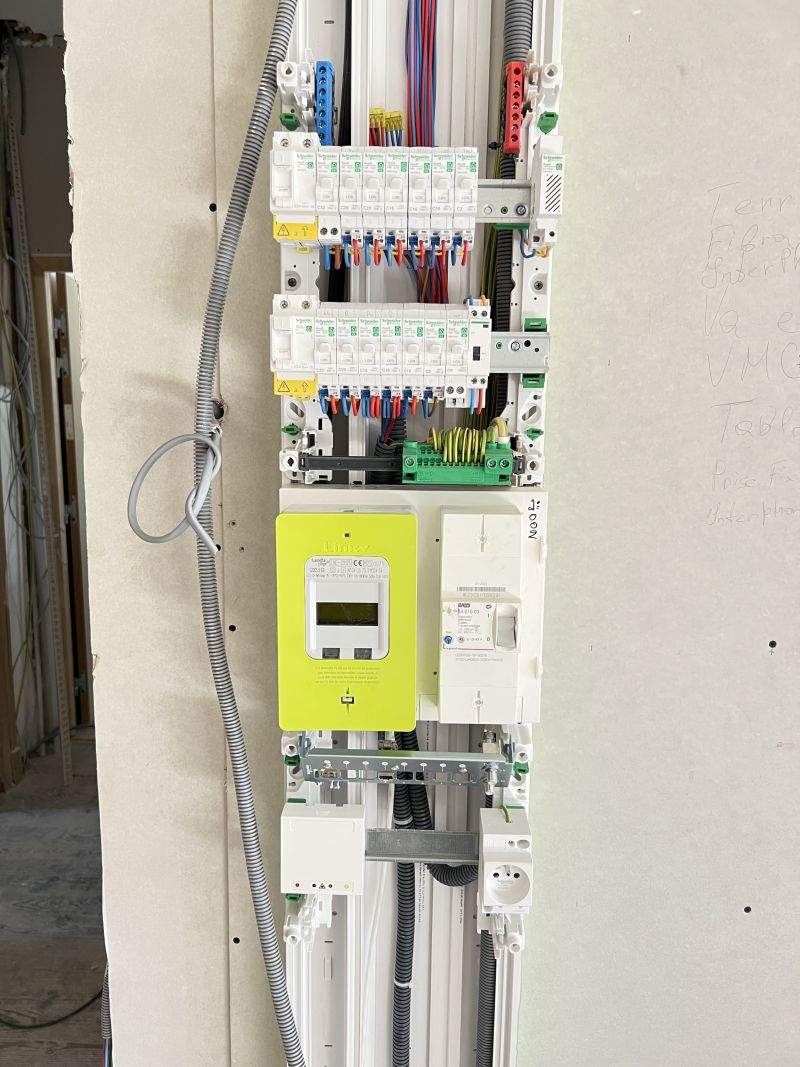

Bonjour a tous,
Dans le cadre d’une installation électrique neuve, je dois réaliser cinq tableaux électriques identiques pour cinq logements.
À la suite d’une modification imprévue, j’ai dû remplacer entièrement l’un des tableaux et je me pose maintenant une question
pour Consuel si ce tableau électrique est conforme ? Il y a 5 tableaux identiques.
Je voudrais notamment savoir s’il n’est pas surchargé, si la prise dans le coffret de communication est obligatoire et si une seule prise RJ45 par appartement est suffisante, compte tenu de ce schéma, ou s’il existe un nombre minimum de prises RJ45 à respecter.
RANGÉE 1
Interrupteur différentiel : 63 A – 30 mA – Type A
1. 32 A – Plaque de cuisson
2. 20 A – Four
3. 20 A – Radiateurs électriques
4. 16 A – Prises de courant
5. 10 A – Éclairage
6. 10 A – Volets roulants
7. 2 A – VMC
8. Module de sonnette
RANGÉE 2
1. 20 A – Lave-linge
2. 20 A – Radiateurs électriques
3. 16 A – Prises de courant
4. 10 A – Éclairage
5. 16 A – Prise modulaire du tableau de communication
6. 2 A – Protection du circuit de commande du contacteur jour/nuit
7. 20 A – Chauffe-eau électrique
8. Contacteur jour/nuit – Chauffe-eau

Hello,
un diff peignable et des disjoncteurs embrochables à sa suite?
Dept : Manche
Env. 10 message Rhone
Rfco a écrit:Hello,
Oui, vous avez raison, c’est un peu compliqué dans cette configuration. Le matériel m’a été fourni par le propriétaire, donc je suis obligé de réaliser les raccordements avec des fils électriques plutôt qu’avec des disjoncteurs embrochables.
