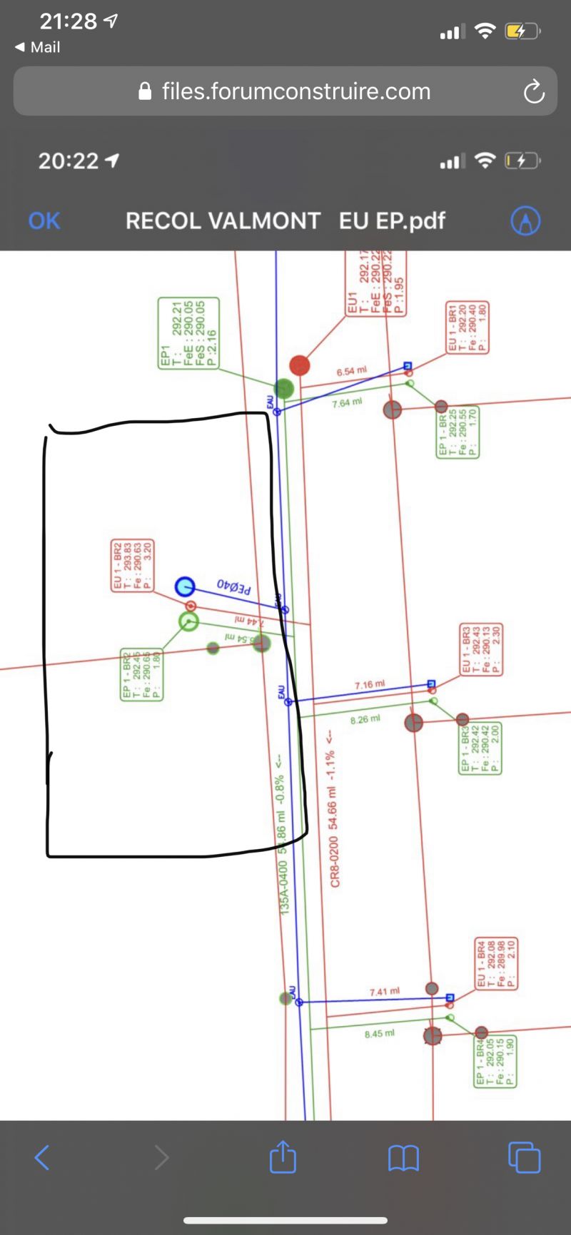

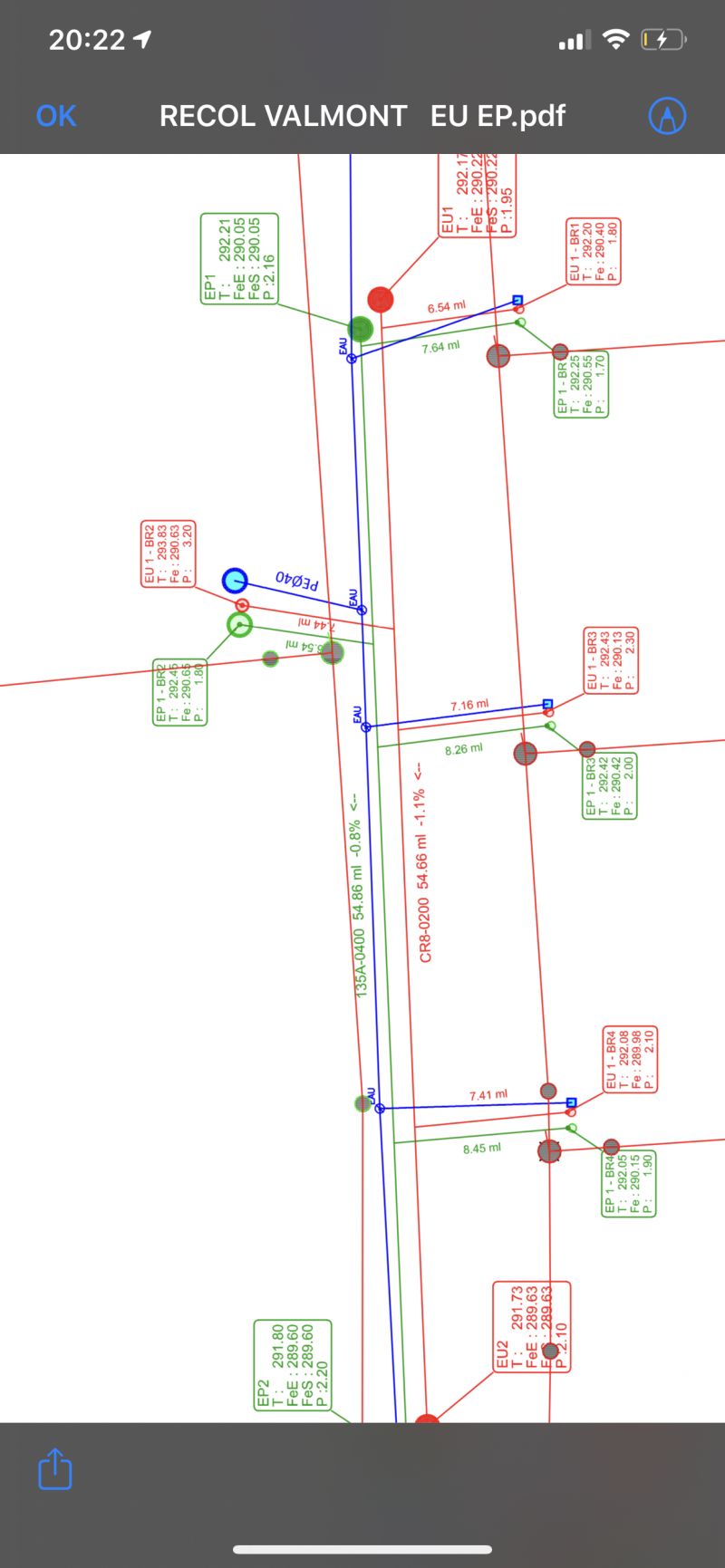

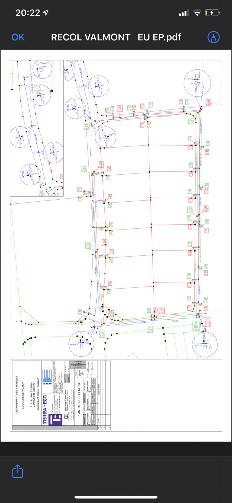

Voilà les documents envoyés par le lotisseur je n'y comprend rien ... peut-on éviter pompe à relevage

Je trouve que sa part dans tout les sens attention au conseil mal avisé, si il y a un rang de parpaing supplémentaire il y a forcément une modification du permis de construire.
En se qui concerne les pompes de relevage elles existent depuis longtemps, donc elles ont fait leurs preuves.
Pour les petit nouveau qui souhaitent donner des conseils, faites attention à donner des conseils avisés, sa évite d'empirer une situation qui ne me paraît pas dramatique...Wink

Le trait rouge si j'ai bien compris c'est les eaux usées il m'a dit que ça descendais encore plus que mon terrain

Membre super utile Env. 2000 message Haut Rhin
Hanna0217
Moi je sais lire les plans
Alors pour les eaux de pluie tu as une profondeur de 1.70 sur ton terrain et la collecte se trouve à 2.16 ce qui est bon sauf que ta maison est au dessous 0.80 de la voirie ce qui veut dire que le caniveau doit se trouver débouché vers ton puit a -1.20 du haut du puit. Ce devrait aller.
Pour les eaux usées pareil ca descend un peu moins, et ce débouchera à -1.00 du haut de puit.
En temps normal il n'y aurait pas de problèmes même en cas d'orages ca irait car tu es la première a jeter les eaux vers les voiries et ensuite ça descend vers le bas de la voirie donc tu ne recevras pas l'eau des autres. Ouf!
Ce qu'il faut éviter c'est de faire amener toute l'eau de la voirie vers chez toi donc un trottoir et creuser un puit dans le jardin pour le trop plein au cas ou l'orage s'éternise...
Donc pour moi pas de pompe de relevage obligatoire mais plus que nécessaire d au cas où.
Aussi de ne pas mettre des tuyaux eaux usées trop bas dans le VS : pour éviter que ça débouche trop bas dans le puit.
A+
Vas dormir tranquille.

Je suis à -60 mnt et ça avec voirie définitive cote garage et côté maison a -30 d’après le maçon ojd qui a mesuré...
Le maçon m’a dit qu’on peut éviter la pompe ? Est ce vrai ? Merci bcp pour vos conseils et patiente lol

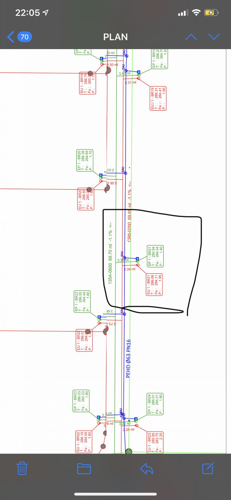

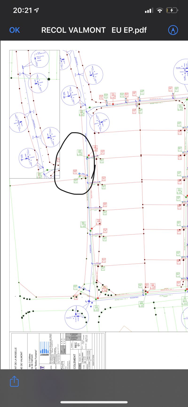

Hanna0217
En fait mets une croix sur ta parcelle car j'ai peur de confondre. Merci
Dept : Haut Rhin
Nouvel Aviseur Env. 300 message Valmont (57)
Ulyssesourd a écrit:Hanna0217
Oh non j’ai peur mnt ...
J’ai entouré en noir ma parcelle est pas visible c’est en face j’ai entouré les cotes
De : Valmont (57)
Hanna0217
Pour l'eau de pluie pas de pb MAIS pour les eaux usées le puit a 3.20 de profondeur et celui de la voirie est à 1.95m...donc il FAUT que le trou qui part de ton puit a la voirie soit a 15cm plus haut donc a -1.80 du haut de ton puit ET que tu debouches de la maison à -1m du haut du puit et avec une rehausse de 20cm ça devrait aller.
Peux tu aller vérifier tes puits et mesurer à combien sont les trous qui partent de tes puits à la voirie? Dans tous les cas il faut que le trou des TES tuyaux soient plus hauts que les trous qui vont à la voirie. Ca ce sont les plombiers qui doivent faire gaffe. Tu porteras de toute attention envers ces plombiers. Okay?
Dept : Haut Rhin
Faudrait déjà que je comprenne ce que vous venez de dire mais je vais montrer ça à mon mari... mon cas est pas si mauvais ça du coup même à contre bas? Merciiiiii🙏🏼
De : Valmont (57)
Hanna0217
Oui cest un peu compliqué mais ce que je te décris cest que les tuyaux de ta maison doivent aller au puit plus haut que le trou qui part vers la voirie. Toujours faire plus haut possible pour avoir une bonne marge possible entre le déversement depuis ta maison et l'évacuation vers la voirie. C'est plus clair?
Dept : Haut Rhin
Ah d’accord oui là c’est clair ben je demanderais au plombier alors mais je pense qu’ils sont au courant apres je sais pas si ils ont les plans là du lotisseur je comprend vrmt rien à la conception d’une maison lol en tout cas merci à tous pour vos conseils avis etc je suis quand même contente d’être 20cm plus haut ma pente sera 4% plus douce ☺️
Bonne soirée à tous!!
Mille excuse je me suis complètement planté vu que nos terrains sont pas dessinés j’ai eu du mal vrmt désolé voici les bonnes valeurs

Membre utile Env. 1000 message Montpellier (34)
Pour moi c'est largement bon.
tu ad le file d'eau Fe à 1.95m de profondeur, et ton rdc est maintenant à -0.6m de la voirie.
tu as donc de la marge.
De : Montpellier (34)
zaf34 a écrit:Pour moi c'est largement bon.
