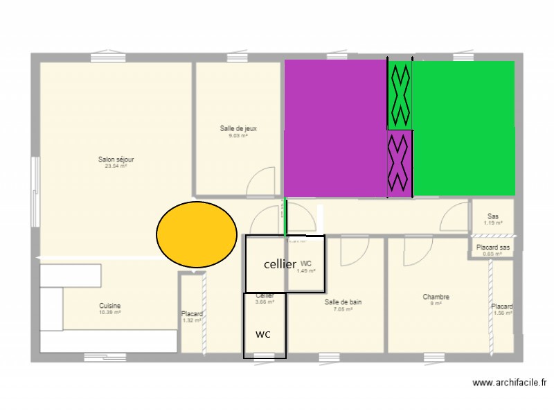

Pour les placards des chambres et ma suggestion j'ai mis des couleurs pour mieux matérialiser. Moins de décrochés moches et compliqués à meubler comme ça...
Je pense toujours que la porte entre les espaces jours et nuit est importante, tant pour l'esthétique (la vue sur couloir est effectivement bof bof) que pour le confort. Mes enfants jouent parfois bruyamment, et j'aime ne pas les entendre crier ou se disputer quand je cuisine ou glandouille sur mon canapé   et j'aime aussi qu'elles puissent dormir tranquillement quand j'ai des invités qui parlent fort ou rigolent, un peu tard... Le moment où on les raccompagne à la porte est toujours plus bruyant, et là c'est finalement proche d'une chambre d'enfants (et de la salle de jeux, potentiellement chambre un jour apparemment)
Rien ne vous empêche de la tenir ouverte la plupart du temps mais elle sera là quand vous en aurez besoin.

La maison gagnerait un vrai confort sans ce bureau qui mange 9m2 Sad
De : Nancy (54)
Env. 60000 message
Vous pourriez prévoir la possibilité de transformer cette salle de jeu en chambre et,en attendant l intégrer au salon

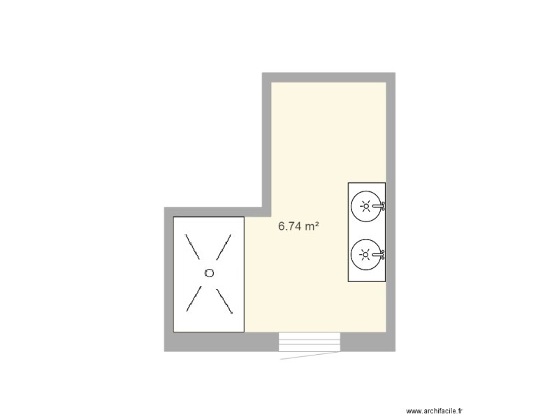

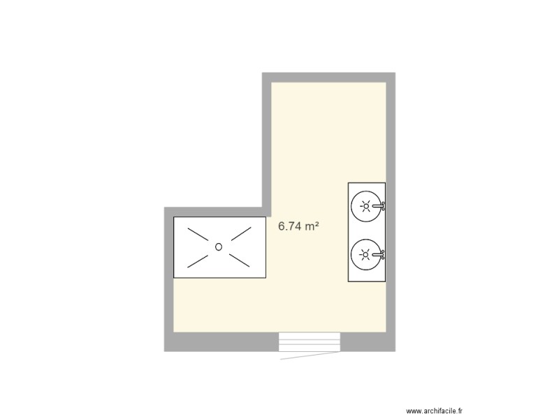

La salle de bain en question
De : Ornans (25)
Au moins elle fait le choix en toute connaissance de cause, c'est le plus important
Si la salle de bain reste dans cette config, il faut tourner le receveur de 90°.
Dept : Meurthe Et Moselle
Env. 60000 message
Geof, tu peux préciser les cotes:
_ largeur et longueur de la pièce à vivre
_ celles du cellier et de la salle de bain ? En déplaçant la fenêtre à droite, vous pouvez mettre un sèche serviette entre douche et fenêtre

geof1325 a écrit:La salle de bain en question
Je l'aurais vu plutôt comme ceci :
ça permet d'agrandir un peu sa surface...

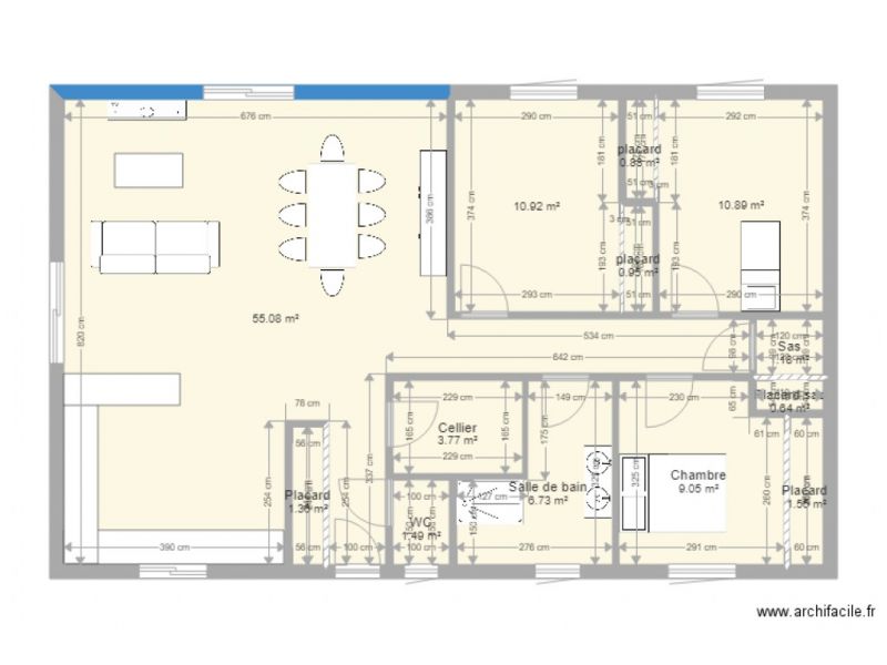

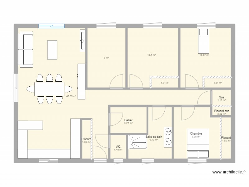

Bonjour à tous !
Après discussion nous avons été convaincu par vos arguments pour la suppression de la salle de jeux.
Voici donc le nouveau nouveau nouveau plan !
Je ne sais pas si les cotes sont bien visible par contre

Membre utile Env. 900 message Nancy (54)
Il y a du mieux
L'entrée me semble un peu étriquée et crée un effet un peu couloir. Elle gagnerait à être élargie en rognant sur la cuisine.
Les portes sont pour certaines mal positionnées (cellier, chambre). Il faut pouvoir meubler (comptez 60cm de profondeur pour le placard en L du cellier).
La douche attend tjr d'être pivotée d'un quart
Le positionnement ainsi que la taille des fenêtres mérite d'être réfléchi également pour apporter de la luminosité à l'ensemble
Par ailleurs, je rejoins tout le monde sur la porte pour séparer la zone jour de la zone nuit qui apportera un vrai confort au niveau du bruit
Bonne soirée

Env. 40 message Ornans (25)
Voila ce que ca donne
on a pas prévu de mettre un placard dans le cellier , au mieux quelques étagères

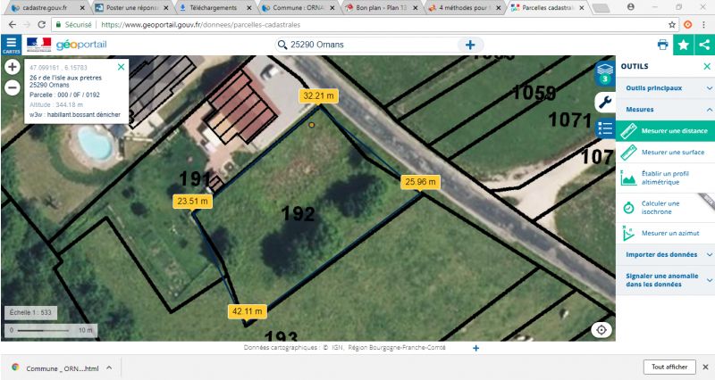

Geof, peux tu montrer le plan du terrain et l'implantation de la maison dessus ?
Vous avez vu et mis en concurrence plusieurs constructeurs?

geof1325 a écrit:Voila ce que ca donne
Y a du mieux, belle pièce de vie > 50 m² et triple expo.
J'aurais laissé la porte de cellier coté cuisine/entrée, ça laisse la place pour une éventuelle porte jour/nuit.
Je suis d'accord avec les autres pour ajouter un 2nd wc dans la salle d'eau (c'est que du +).

Membre utile Env. 300 message Isere
Beaucoup plus confortable effectivement...
Bon je ne reviens pas sur la porte du couloir Tongue mais je précise juste que l'une des raisons qui a provoqué notre envie de changement de maison, c'est justement de pouvoir séparer distinctement la partie jour de la partie nuit, de ne pas déranger les enfants avec les bruits de la pièce de vie et inversement... Bref Rolleyes
Je pense aussi qu'un second wc dans la salle d'eau serait plus confortable et plus proche des chambres pour la nuit.
Attention quand on estime la pièce de vie à + de 50 m², on inclue le loooong couloir et l'entrée. Il reste vraiment moins en réalité. J'inverserais le salon et la salle à manger je pense.

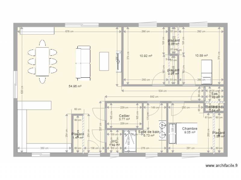

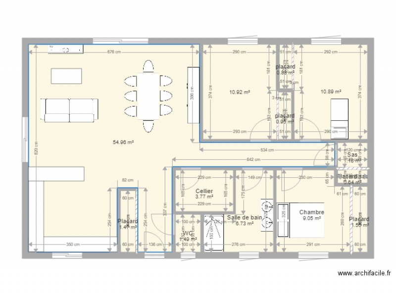

J'ai fais les modifs (sauf cuisine)
[/url][url=https://files.forumconstruire.com/capture-png-stor-5b7d5587724b4396546.jpg]
Le plan cadastral en question .
Nous allons mettre la maison en bord de route , le PLU  exige 5 mètres

Bonjour à tous...
geof....
Quelle est l'utilité de ce sas en bout du looooong couloir ??
Dept : Paris
Panoptès a écrit:Bonjour à tous...
geof....
C'est l'accès au garage, ça permettra de ranger chaussure manteau...
Donc, si j'ai bien compris, vous ne fermerez pas le long couloir avec une porte, mais par contre, vous allez fermer ce tout petit sas avec une porte.....
Vous pensez vraiment que ça va être confortable et pratique de se déchausser/ dévêtir dans ce petit espace confiné ????
Dept : Paris
Panoptès a écrit:
Vous avez tout à fait raison ! On enlève cette porte du SAS mais on en veux toujours pas dans le couloir .
Si avec le temps ça nous gène on installera une porte coulissante

Bon, OK, geof, donc en fait c'est une placard en bout de couloir....
Moi je veux bien. Mais vous êtes sûr qu'il n'y a pas d'autre moyens de passer du garage à la maison sans emprunter un long couloir qui traverse toute la zone nuit ??
Moi, franchement, à votre place, je demanderais à mon constructeur de me me sortir autre chose que ça.....Vu votre terrain, il y a moyen de faire des tas d'autres agencements qui régleraient ce problème...

Panoptès a écrit:
Et on augmente encore plus la triste vue depuis le séjour.
Sans parler du froid et des gazs d’échappement en direct sur le couloir nuit
Dept : Herault
La porte à galandage est une bonne idée.
Les gaz d'échappement ? Mettez vous à l'électrique !
Il y a une isolation de prévu entre la maison et le garage ..
De : Ornans (25)
geof....
Je comprend mieux pourquoi il n'y a pas de porte dessinée entre la maison et le garage ... vous jouerez au passe-muraille et ça bloquera le froid et les gazs d'échappement !
Dept : Herault
J'ai oublié de la mettre sur le plan tout simplement....
De : Ornans (25)
Env. 50 message Ariege
mistigri34 a écrit:
geof1325 a écrit:
Panoptès a écrit:
Si il y a un sas prévu pour faire la jonction entre la maison et le garage, il faut laisser cette porte, sinon bonjour les nuisances.
Même petit, il a le mérite d'exister et d'avoir une fonction, donc laisser le.
Quand le sage montre la lune, l'imbécile regarde le doigt...
Dept : Ariege
Env. 60000 message
Je suis aussi pour le maintien du sas ,en l 'allongeant sans agrandir le placard (déplacer vers la gauche la porte vers le couloir ).
Quelle est la largeur interieure du garage?
Il vaut mieux lui prevoir un revêtement lavable, une fenêtre et une porte de service à l 'arrière.
Dans la pièce à vivre, je mettrais une fenêtre au dessus du buffet pour qu on ne voit pas que des murs qd on est assis à table.
Messages : Env. 60000
AMHA
Ce plan est à revoir entièrement depuis une page blanche...
Il est complètement inconfortable, ce couloir d'accès au garage traversant toute la zone nuit est une aberration...
Si on admet que le garage doit être là en limite ( et il doit effectivement l'être ), alors il faut tout réorganiser pour que son accès se fasse dans un hall d'entrée => l'entrée de la maison doit se situer là, juste à côté, et avec cellier à proximité.....
et tout le reste doit suivre, à voir seulement ensuite....
Là, c'est un plan de cst plaqué sur le terrain sans souci d'adaptation.
Et un très mauvais plan, de surcroit.
Dept : Paris
Membre ultra utile Env. 10000 message Rhone
Après est-ce qu'il faut forcément une communication maison/garage ? On peut toujours sortir du garage et passer par la porte d'entrée, quitte à faire une petite allée couverte contre la maison pour protéger de la pluie.
Env. 60000 message
Je pense que la maison ne doit pas être organisée autourien du garage.
La pièce à vivre sera bien exposée et ensoleillée avec la baie vitrée sur le pignon qu 'on n 'aurait pas si la pièce de vie est en sandwich entre garage et espace nuit.
