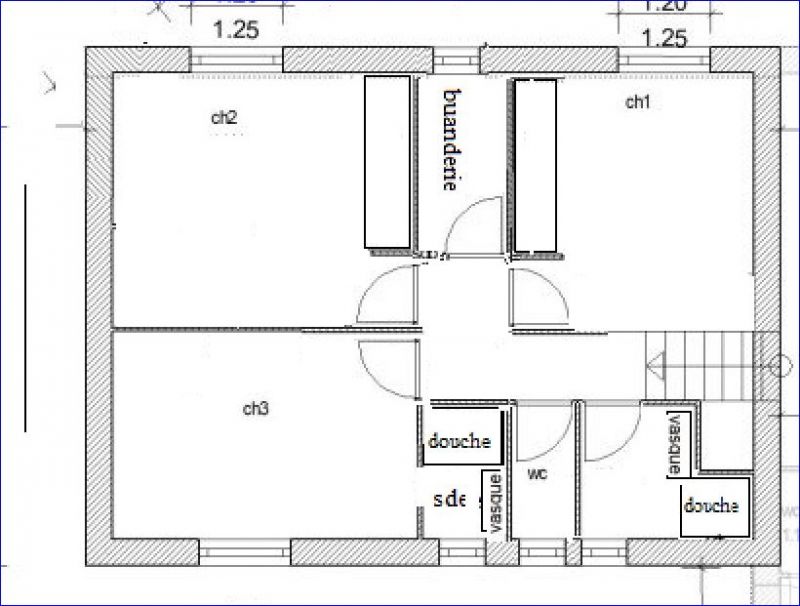

Plan maison avec demi sous sol

le problème est qu'il faut une pièce dans le garage pour la pompe a chaleur donc je me dis que pour une question de budget c'est pas mal de tout mettre au même endroit.
Mais idéalement je suis accord , c'est plus logique coté nuit .

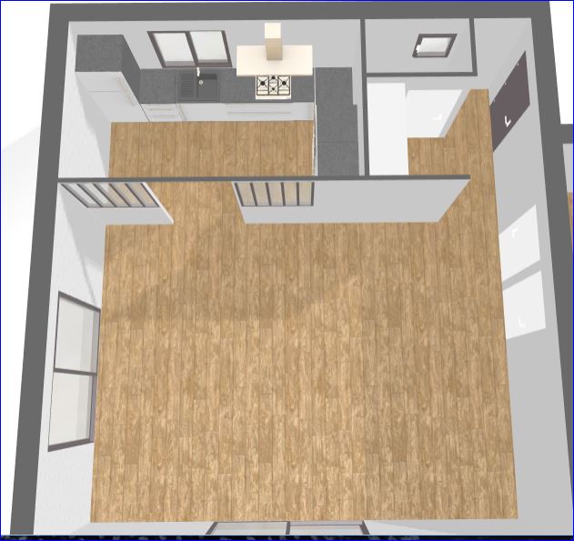

Membre super utile Env. 3000 message Rennes (35)

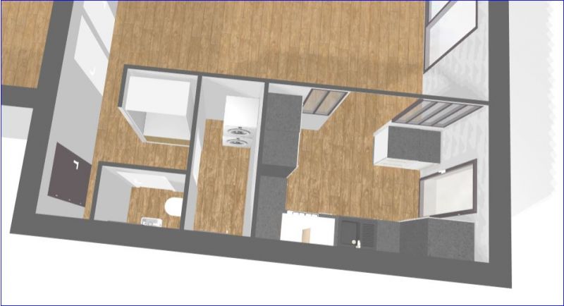

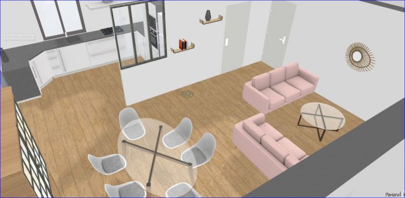

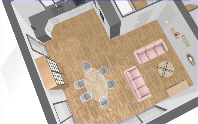

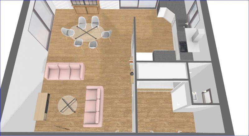

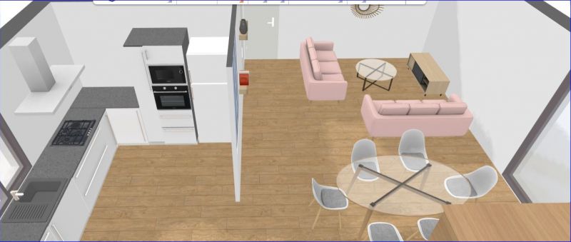

 Comme promis kentin  ,
voici un aménagement de la pièce de vie
j'ai avancé l'escalier qui mène au sous-sol (à emplacement du wc)
et donc celui qui va aux chambres (sans me projeter sur l'aménagement du coin nuit)..
De : Rennes (35)
kentin6969 a écrit:je vais prendre le risque de déposer le permis d construire comme ça et si c'est refusé je me mettrais a 5m comme j'ai une proposition du constructeur, je perdrais 1 m a ouest , ce n'est pas rédhibitoire pour mon projet.
Bonne chance, kentin

Membre utile Env. 300 message Haute Savoie
Je trouve que le séjour manque d'ouvertures, surtout côté salon. Cela risque d'etre très sombre. Bien pour regarder la TV, mais y a pas que la TV comme occupation...

lylyrose a écrit:Bonsoir,
kentin a dit qu'il ne voulait pas de cloisons.

Bonjour panoptès,
elle tient comment la verrière

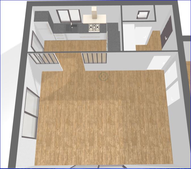

Merci beaucoup d'avoir pris le temps de faire ça,ça permet de vraiment se rendre compte de ce qu'on peut faire.
Finalement le petit hall d'entrée cloisonné me plait bien.
Par contre je ne sais pas si on pourra déplacer les escaliers ?
Du coup pour vous il faudrait déplacer un peu la baie a côté de la cuisine dans cette configuration ?

Merci pour votre avis , vous pensez qu'avec les 2 grandes baies vitrées ce n'est pas suffisant ?
Bonjour kentin,
Si l'escalier ne bouge pas, le hall risque de prendre trop de place en y mettant l'accès du sous-sol.. sinon il y aura les deux portes dans le salon (l"accès chambres et l'accès sous -sol dans le salonCrying très bof bof

Comme Pandilene, le coin salon manque un peu de luminosité

lylyrose a écrit:
Bonjour panoptès,
contre un mur extérieur

oui aussi , tu veux dire celui coté ouest

Je ne veux rien dire de plus que ce que j'ai dit:
si kentin ne veut pas de cloisons, et qu'il veut une verrière, cette verrière ne doit donc pas se situer en milieu de pièce au bout d'une cloison, mais contre un mur extérieur.
C'est tout, et c'est déjà beaucoup.
Le choix du mur, c'est toi qui vois.

Et si c'était kentin décidait   de là ou elle doit être..

Merci Lylyrose , c'est vrai que c'est pas mal ta proposition avec une ouverture en plus ,
pour la verrière , j'aimais bien comme tu l'avais mise mais après oui à voir pour le positionnement exacte.
Pour les escaliers , j'espère que se sera possible , il faut que j'en parle au constructeur .
Mais en tout cas j'aime bien cette implantation du séjour et le visuel en 3D aide beaucoup pour voir ce qu'on peut faire.
Il va falloir que j'essaie la partie nuit maintenant , le logiciel que tu utilises est gratuit ou payant ?
lylyrose a écrit:Et si c'était kentin décidait   de là ou elle doit être..
oui, oui, oui.... comme il a décidé qu'avec une pièce de vie de 50 m², une seule baie vitrée de 240 de large sera suffisante au Sud.
Apparemment, il n'y a que moi qui s'étonne, mais bon....
Dept : Paris
Env. 200 message Rhone
Panoptès , comment tu ferais toi ? , 2 baies ? ou une fenêtre en plus ?

Une autre idée kentin,
 exemple avec les 2 portes dans le salon et une verrière un peu plus fermée dans la préparation cuisine pour le visuel
De : Rennes (35)
lylyrose a écrit:Une autre idée kentin,
 ah oui pas mal comme ca aussi ,
est ce que c'est nécessaire de mettre une porte fenêtre dans la cuisine ?
peut être que juste une fenêtre pourrait suffire,
et qu'est ce que ca donnerait si on ne met pas de porte dans le petit hall ?
Kentin
sans la porte fenêtre
sans la porte dans le hall
Pour moi non, car j'adore la lumière ma maison est un aquarium Biggrin
il faut déterminer la meilleure configuration pour vous .. le soleil est votre ami...
la porte fenêtre dans la cuisine est utile : si vous mangez dehors (sinon il faudra passer par la baie!)
la porte du hall, préserve du regard vers l'intérieur et surtout de la vue sur le wc..

et du coup pour toi quelle est la meilleure config dans les différentes que tu as faites ?
Et bien , si je ne regarde que la pièce de vie
j'aimerai pouvoir sortir de la cuisine dehors par une porte (vitrée encore mieux) pour aller au jardin chercher mes légumes / surveiller le barbecue / prendre l'apéro avec les potes sur la terrasse et aller voir si les petits fours ne brûlent pas dans le four...) donc indispensable
Pour l'entrée:
Chez moi, je n'ai pas de hall d'entrée (l'entrée est directement dans le salon )
Petite histoire , quand on se fait livrer le samedi matin (produits locaux) et bien 1 fois sur 2 (je ne suis pas encore habillé oupss... je file me cacher dans la buanderie ahahha avec mon café .. oui oui riez riez ..vous pouvez ahaa!
 bien sur ça reste entre nous hein...

Et la partie nuit alors, est ce que ça semble être cohérent ?
Moi je trouve que c'est pas mal mais j'imagine qu il doit encore y avoir des choses a améliorer
Pour le coin nuit, j'ai regardé (assez rapidement)   l'angle retiré car approuvé ..et regrouper les points d'eau
je pense effectivement que la buanderie doit être à coté des chambres, par commodité
(cela vous a été signalé (panoptès et peut-être d'autres participants)
donc voici juste un petit copié/coller) pour y réfléchir encore.. et donc revoir (pour moi) le coin nuit

lylyrose a écrit:Pour le coin nuit, j'ai regardé (assez rapidement)   l'angle retiré car approuvé ..et regrouper les points d'eau
Merci !!
a réfléchir mais j'ai peur que ca réduise trop les chambres
lylyrose a écrit:Et pourquoi pas
Ah oui pourquoi pas !!
Le logiciel permet d'avoir les superficies ?
