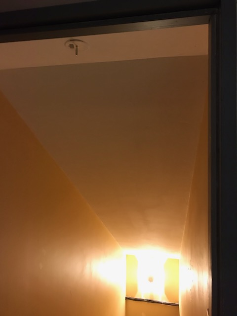

Je viens de recevoir les photos envoyées par un de mes clients, vous pouvez voir que le plafond est  Bas, et rampant, l'avantage, plus facile pour le ménage, la peinture, possible de poser des spots en plafond, et cerise sur le gâteau on peut faire des placards au-dessus du plafond, ici un placard dans chaque pièce au-dessus du plafond, donc un placard sur la droite, et un sur la gauche
