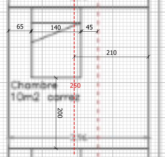

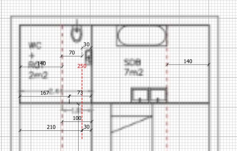

Membre ultra utile Env. 9000 message Charente Maritime
Bonjour à tous.
Fin du purgatoire de 24 H. Aucun commentaire.
J'ai eu tout le temps de regarder tous les plans.
Et je constate que c'est bien ce que je redoutais: c'est vraiment l'archi qui ose proposer une R+C de 7m de large !!??W00t
Et au vu des pointillés 180 hsp, c'est bien ça, ça va faire des pieds droits de 40 cm de haut !!!
Longère ou pas, c'est très insuffisant, je l'ai démontré dans les pages précédentes, avec vues 3D, donc tout ça reste valable: ça va obliger à parcourir un tunnel de 16 m avec 30 cm de largeur de plafond à 2,50 m de hsp... et même avec une porte en 73 pour les WC, il faudra découper le coin du dormant pour le faire passer...
Quant à l'option 4, c'est ce que j'avais essayé de faire et qu'on a abandonné vite fait car on ne pouvait pas caser la chambre en bout de garage.
Allez, nouveau schéma, avec en pointillés rouge la ligne des 250, tout ce qui est à gauche sera mansardé...on voit les 30 cm de plafond.
Dans les WC, avec un vrai lave mains de 30 cm de profondeur, on passera entièrement sous mansarde pour aller s'installer sur la cuvette.
C'est tout simplement indigne d'une maison de 200 m² de ce standing.

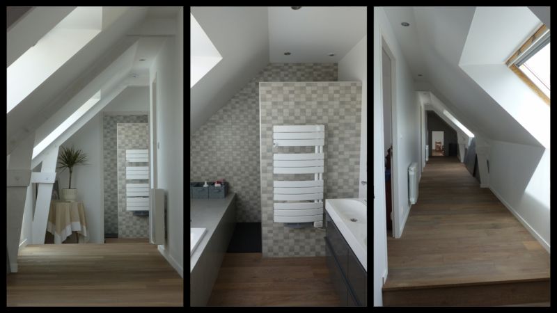

oui, on sait, t'aime pas... mais une longère ... c'est une longère... et 7m c'est même large

c'est "de la foutaise" pour toi, car tu n'as pas l'habitude de ce type de structure
et oui, on sait que tu es du Nord ; les longères existent dans d'autres régions
et oui, "longère" c'est assez ancien, on en fait des neuuuuves mais si elles font 10m x 10m... ça ne s'appelle plus une longère

Et il n'y a pas que le couloir.
Un dessin vaut mieux qu'un long discours
Voilà une chambre avec les cotes....les chiffres parlent d'eux même.
ça se voit gros comme le nez au milieu de la figure, que ces chambres sont trop longues et pas assez larges ( plus de la moitié mansardée )
Messages : Env. 9000

Du coup, j'ai fouillé le net. Et j'ai trouvé des longères de 6m qui n'avaient pas l'air vilaines, et aussi des vues intérieures.
Je cite donc ce que j'ai trouvé pour le cas précis du long couloir de l'étage :

Il n'y a pas besoin de couper les portes pour les toilettes et la SDB :
Et les monsieurs devraient pouvoir faire pipi debout (je ne comprenais pas pourquoi c'était si important d'avoir de la hauteur au dessus des WC...)

Elles sont parfaites, ces photos: c'est joli, ça en jette, mais dè qu'on s'imagien vivre là dedans tous les jours, ça craint.. enfin , pour moi... dans ce couloir, je serai obligé de raser les murs pour ne pas me cogner la tête, on les voit bien les 30 cm de plafond plat...
Et la SdB...
Mondieumondieumondieu
La baignoire entièrement en soupente??? je me pète le crâne à chaque fois que je veux y grimper...
Et imagine toi comment tu fais pour te glisser dans la douche.... tu l'as vue, la hauteur et la largeur du passage ???W00t
Et puis, longère de 6m, comme ça tout seul, ça ne veut pas dire grand chose... si on ajoute des rangs de maçonnerie suffisants, on peut avoir une zone de hsp aussi large qu'avec une de 8 m... il faut voir ce que ça donne visuellement... dans ton cas, on n'a rien pour voir...

Pour la baignoire, au début je pensais que c'était fichu (pour mes plans en tous cas) et puis encore sur cette photo que j'ai partagée, j'ai vu qu'ils la passaient en sous pente, et en duo avec une douche, cela ne me paraissait pas déconnant. Mais on doit pouvoir l'avancer davantage en dehors de la pente. Par contre tu ne pourras pas faire pipi debout hein Laugh De toutes façons j'ai interdit ça à la maison Rolleyes
Pour la douche, 1,20 de largeur ce 'est pas assez ?
Pour la profondeur, on peut l'avancer au niveau des vasques peut-être...
Petrouchka, j'avais focalisé sur mes invités qui voulaient se doucher à l'étage, j'avais zappé les enfants qui choppaient la gastro
LaughLaugh Je voulais en effet isoler les pièces d'eau des chambres.
Pour la télé, je pourrai l'inverser avec le piano, qu'en penses-tu ? Sur le mur Nord à gauche de la porte du coin nuit. C'est juste que j'ai dû mal à en faire un élément central du salon, nous la regardons très peu. Idéalement, je voudrais que le salon ait vue sur la salle à manger, sur le jardin et sur le piano. Evidemment, pour les fois ou on regarde la télé, il faut aussi qu'elle soit visible Smile
