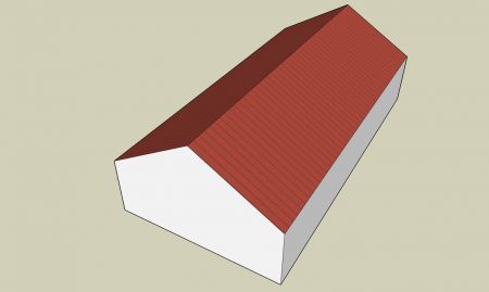

La forme générale d'une maison bio-climatique
Comment la forme générale d'une maison peut-elle influencer ses capacités d'isolation ? C'est très simple. Vous devez savoir, comme le montre le graphique ci dessous (sources ademe), que les murs extérieurs de votre maison seront responsables à 20% minimum de vos pertes d'énergie.

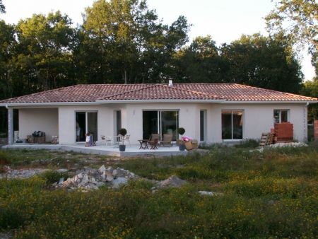

Maintenant, regardez cette maison de 100m2 :
Cette forme ultra simpliste limite au maximum la surface de murs en contact avec l'air extérieur. Dans cet exemple, seuls 42 mètres de murs sont exposés aux froids hivernaux (et aux chaleurs estivales).

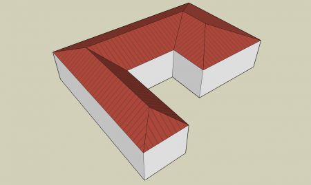

Examinons un projet plus complexe :
Cet exemple, toujours de 100m2, compte pour sa part plus de 64 mètres de murs extérieurs, soit 52% de plus par rapport au premier projet ! Vous l'aurez compris, il est donc préférable, afin de limiter les déperditions, d'opter pour une maison compacte. De plus, vous y gagnerez en coût d'isolation, enduits, matériaux, etc ...

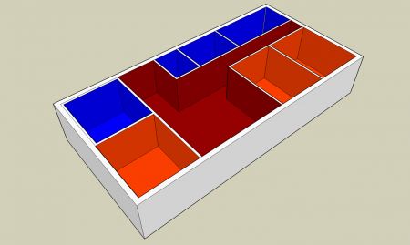

La disposition des pièces optimale d'une maison bioclimatique
Le soleil, en hiver, va venir frapper votre maison sur sa face sud-est le matin, plein sud en milieu de journée et sud-ouest le soir. La façade sud de votre maison sera donc plus chaude que la façade nord, toujours à l'ombre. Les pièces situées au sud de votre maison seront donc plus facile a chauffer naturellement que les pièce du nord. Cette constatation doit vous guider dans l'implantation de vos pièces.
Ainsi, il conviendra de placer, au sud, toutes les pièces à vivre (en rouge/orange sur l'illustration ci-dessus) :
  • salon - salle à manger
  • cuisine
  • chambres
Comme nous l'avons dit plus haut, les pièces au nord seront les plus froides ... il est alors conseillé d'y placer les pièces où vous passerez le moins de temps et/ou devant rester fraiches (en bleu sur l'illustration ci-dessus) :

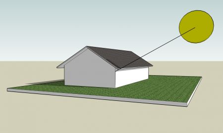

Protections
Résumons : pour faire entrer la chaleur du soleil dans votre maison, il faut favoriser les grandes ouvertures au sud. Là, vous vous dites : "mais en été, on va crever de chaud !". Pas faux ! Sauf si vous vous protégez !
En effet, si le soleil est rasant l'hiver, il est beaucoup plus haut dans le ciel en été, pour notre plus grand bonheur : il sera plus facile à occulter. Démonstration en image avec l'ombre d'un soleil d'hiver :
Soleil d'été :
Plusieurs possibilité vous sont offertes pour vous protéger du soleil l'été :

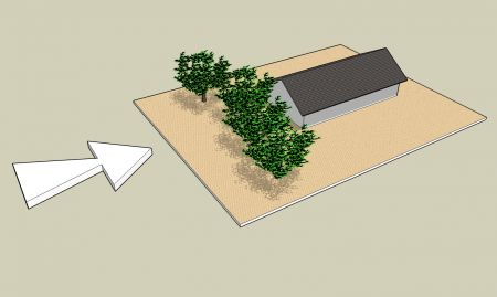

Vent dominant
Votre maison est très certainement soumise à des vents dominants. Ceux-ci apporteront du froid et il est conseillé de s'en protéger. Le meilleur moyen pour y parvenir et de placer sa maison à l'abri d'un massif d'arbre, si possible persistant.

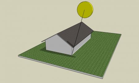

Soleil
Il en est de même pour le soleil : une arbre bien placé et caduque (= qui perd ses feuilles en hiver) pourra occulter un soleil trop présent l'été, et laisser passer la lumière et la chaleur l'hiver. Il existe des outils pour connaitre avec précision le chemin du soleil. Cliquez ici pour lire le guide.

Membre utile Env. 1000 message Brive (19)
Les salles de bain et buanderie en bleu pour rester fraiche?
La buanderie, il faut de la chaleur pour secher le linge,
et la salle de bain normalement on y est tout nu donc de la chaleur serait pas un luxe je pense.
