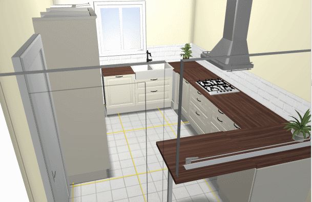

Sinon, on est en train de finaliser notre commande de cuisine Ikéa pour profiter de leur période de promotion (fin samedi 12 janvier)... Beaucoup de visites au magasin, de changement d'avis, mais au final on avance! On a choisi un modèle "traditionnel" type Lidingö et un plan de travail stratifié PRÄGEL (motif noyer).
voici ce que ça donne:
vue de dessus:
Vue de dessus de notre future cuisine

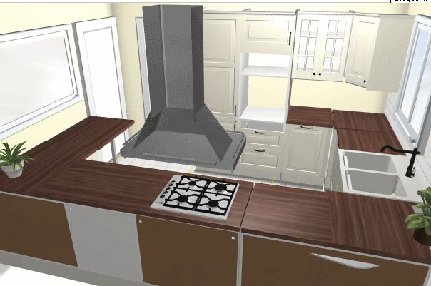

Vue depuis l'entrée (du salon):
Vue 3D de notre future cuisine, depuis l'entrée.
Vue des meubles hauts:
Vue 3D des meubles hauts de notre future cuisine (façades Lidingö et plan de travail motif noyer PRÄGEL)

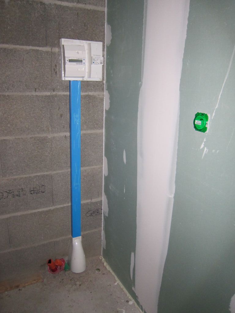

Et voilà, on a notre disjoncteur (depuis fin décembre) et le panneau électrique qui vient d'être posé:
Pose disjoncteur EDF dans le garage
Le consuel doit passer en début de semaine prochaine, j'attend avec impatience le raccordement électrique pour que la ventilation permette d'évacuer l'humidité!!!
Ensuite, pose de la chaudière et on pourra enfin envisager de finir de sécher la dalle!

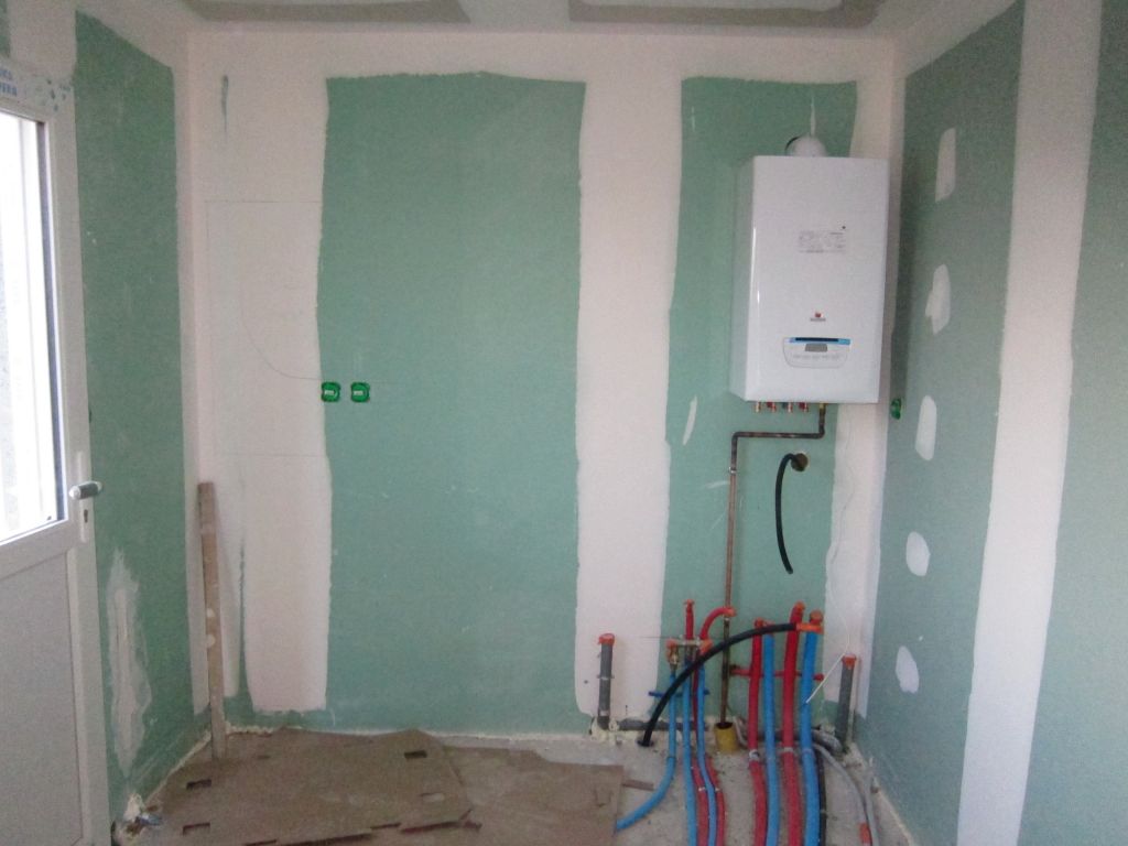

Second oeuvre > Chauffage - climatisation Par vincent-37 le 20/01/2013 à 10h44

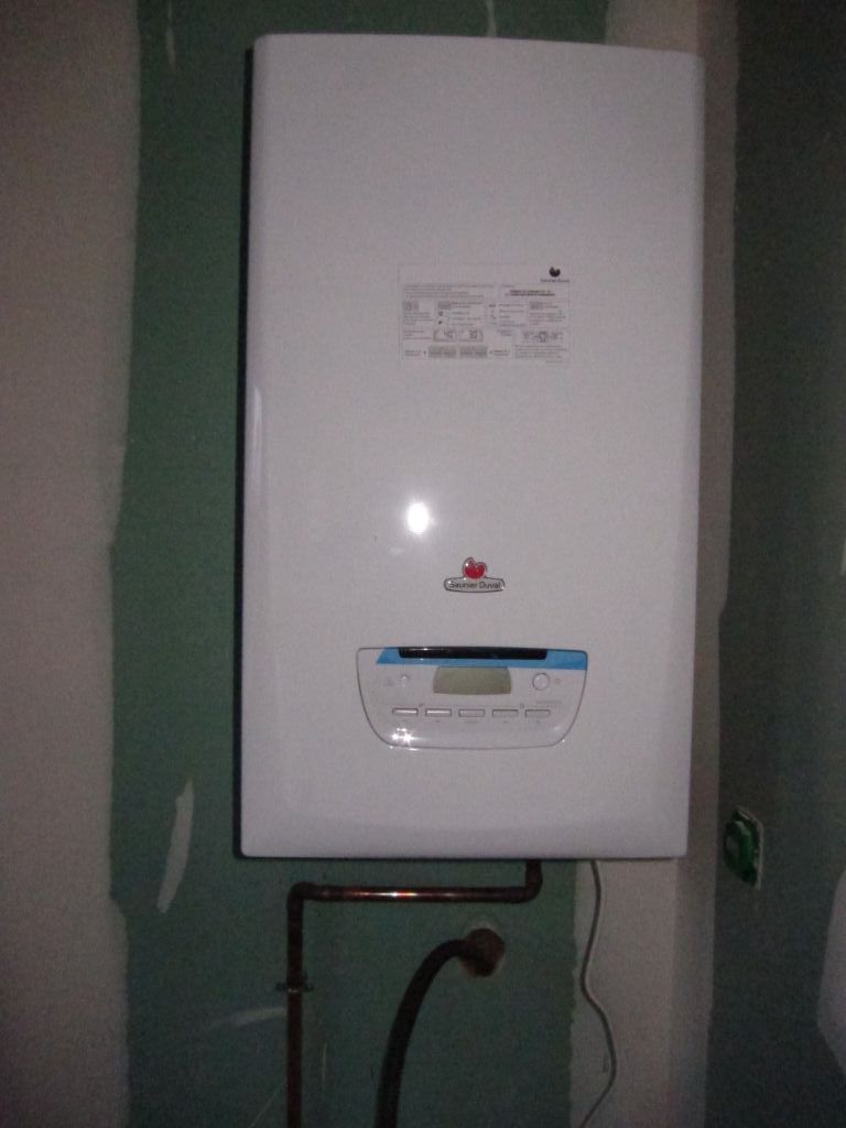

Ça y est, la chaudière est arrivée, ainsi que les radiateurs (étage) et sêches serviette:
Pose de la chaudière Saunier Duval ThemaPlus Condens
La chaudière micro-accumulation Saunier Duval ThemaPlus Condens
Et puis le rendez-vous est pris pour la mise en service élec et gaz, ce sera pour le 29 janvier! Une grosse étape de franchie!!!

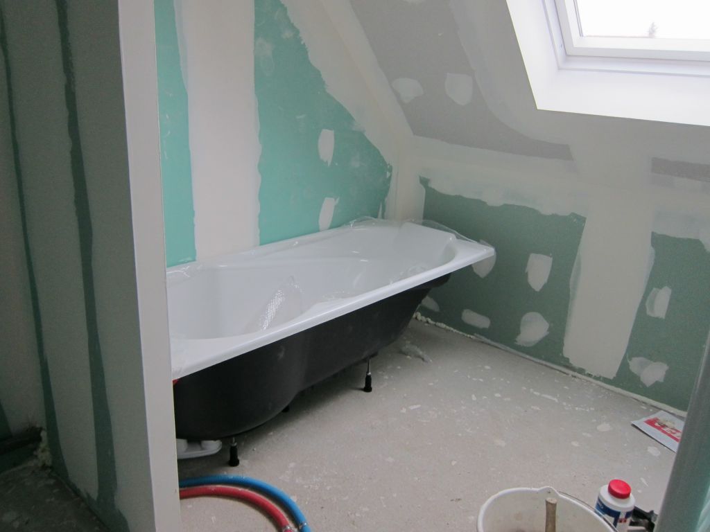

Second oeuvre > Chauffage - climatisation Par vincent-37 le 29/01/2013 à 17h05
Grosse journée pour l'avancement du chantier aujourd'hui!!!
Les mises en service élec et gaz se sont déroulées sans accroc, le plombier a mis en route la chaudière dans la foulée et a programmé une loi d'eau à 20°C pour réchauffer doucement le PC.
La VMC est aussi en marche.
Il était temps car les moisissures se rependaient un peu partout au RdC (bizarrement presque pas à l'étage).
Dernière chose, notre baignoire est posée dans la salle de bain!
Tout ça fait bien plaisir à voir, et les prochains jours vont encore plus transformer la maison avec la première intervention du peintre (pour la sous-couche) puis la semaine suivante l'arrivée des carreleurs!!! La maison sera méconnaissable d'ici à la fin février

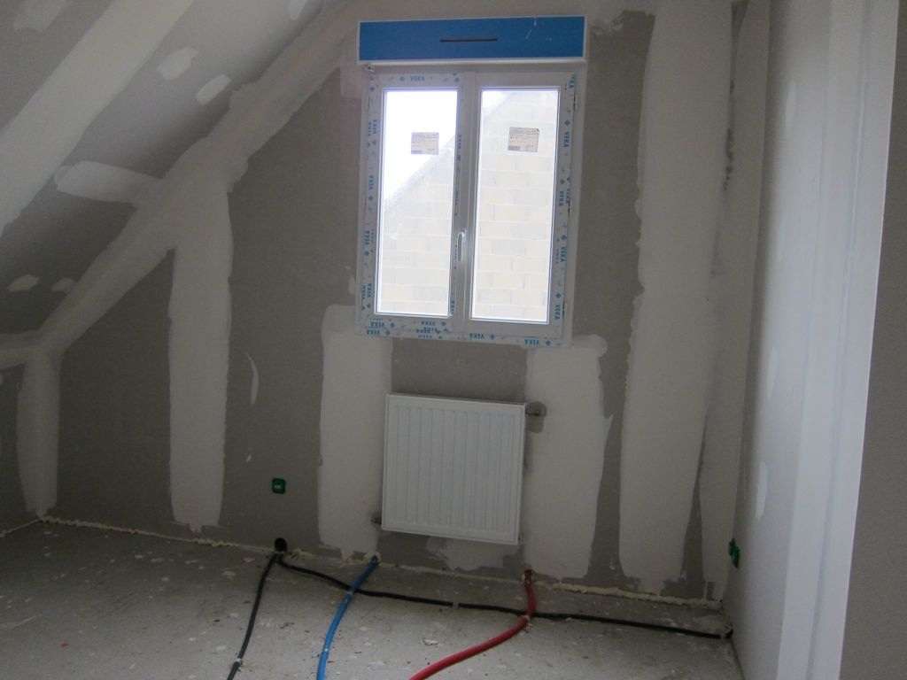

Second oeuvre > Chauffage - climatisation Par vincent-37 le 29/01/2013 à 22h27
Vue radiateur RADSON type "Compact"
J'ai relevé que nos radiateurs (à l'étage) sont de marque RADSON, j'ai donc fais une petite visite sur leur site, et j'en ressort un peu perplexe...
Je suis heureux de constater que cela semble une marque sérieuse, mais je suis tombé sur [url=http://www.radson.com/docs/HeatingGuide_FR_LR(1).pdf]une étude[/url] qui jette le doute sur les Planchers Chauffants... Bien sur, le fait qu'il s'agisse d'un vendeur de radiateur me conduit à relativiser l'étude mais tout de même...
Page 41:
Citation: La science a prouvé et confirmé le fait physique que l’utilisation de radiateurs basse température est effectivement plus efficace sur le plan énergétique que le chauffage par le sol:
• Environ 15 % plus efficace dans les maisons à un étage
Cette "affirmation" recoupe ce que m'avait indiqué le Bureau d'Etude Thermique, qui pénalise le chauffage par le sol par rapport aux radiateurs à eau dans le calcul du Cep (j'avais un gain de 4kWh/m²/an en remplacant le PC par des radiateurs).
Citation: la masse thermique des systèmes de chauffage par le sol soit la raison primordiale pour une plus faible capacité d’utiliser les gains de chaleur. Ce qui provoque des fluctuations désagréables de la température ambiante qui font que les occupants augmentent le point de consigne de la température ambiante
Effectivement, l'inertie des radiateurs étant très faible en regard de celle d'un plancher, je suis prêt à admettre qu'ils soient plus réactifs pour adapter leur puissance et garder une consigne de T° constante...
Ceci dit, ils se gardent bien de mentionner le confort de ne pas avoir de plancher froid! C'est ce que je me dis pour me consoler... Et puis on verra bien à l'usage!
