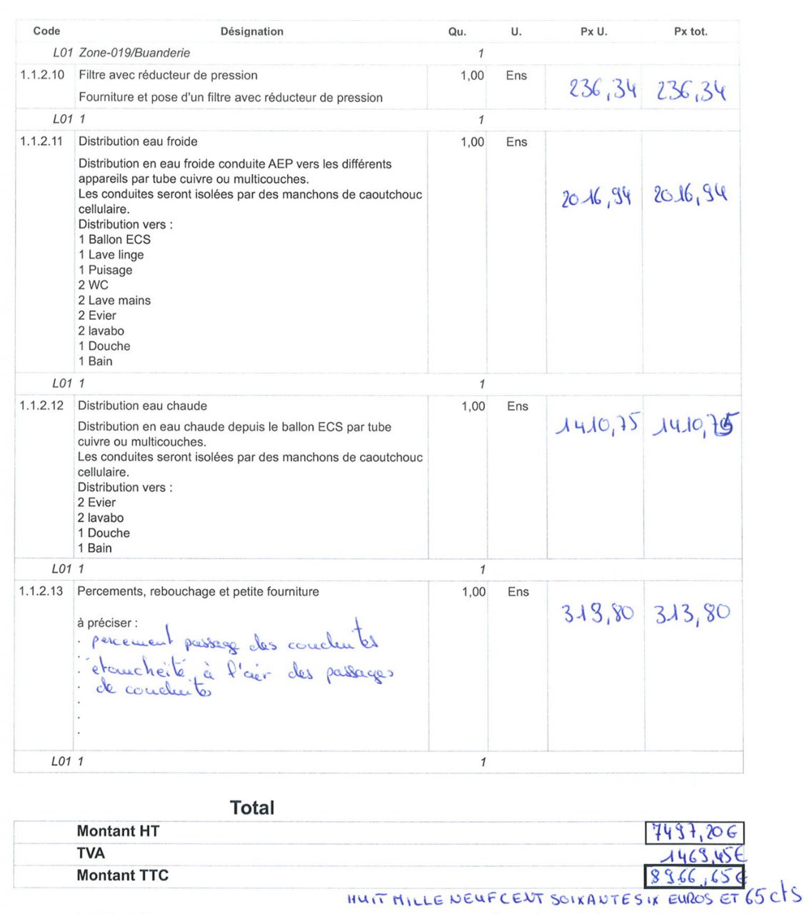

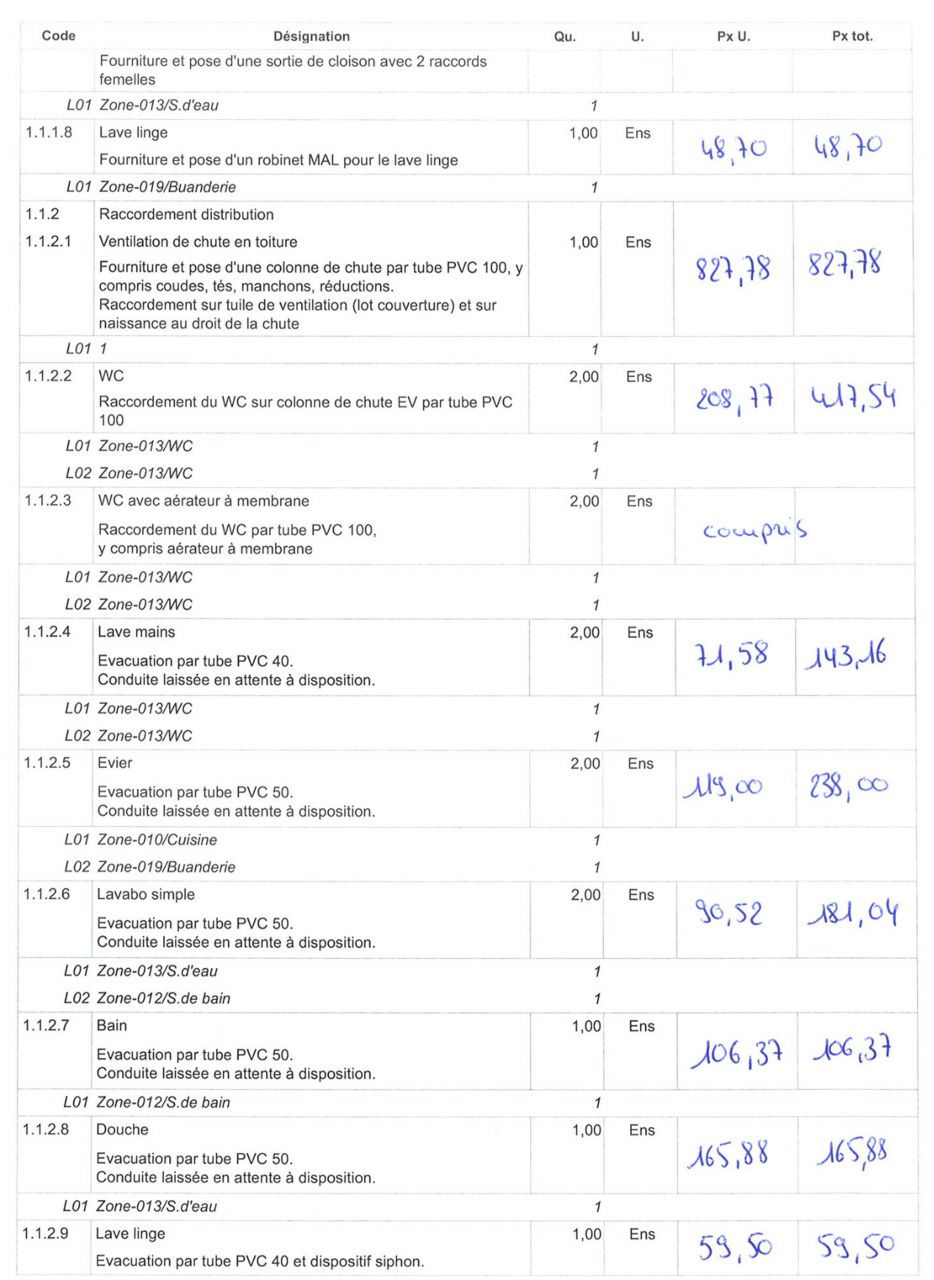

Ditribution eau chaude eau froide : 2000€ HT (15 points / 6 points)
evacuations : 12 (une seule dans ton devis ??) : 1600€ HT
Donc moi j 'étais dans les 3600€HT aussi mais sans materiel, ni la pose de quoi que ce soit ! (ni tout ce qui réseaux extérieurs).
J'avais un devis dans les 7400€ HT, avec le matériel fourni posé, mais le matériel ne me convenait pas et l'artisan ne voulait me poser que ce qu'il me vendait ! J'ai préféré prendre du matériel plus haut de gamme à bon prix chez Reuters et je me suis débruoillé tout seul pour la pose !
Tu travailles avec un maître d'oeuvre ? de la boite du constructeur bois ou non ?

Je me suis mal exprimée Blush, quand je disais : "En tout on en a pour 7500? HT de plomberie (sans les équipements vasque, receveur, bain et autre...) pour : 2 wc suspendus, 2 lave-mains, 2 éviers, 2 lavabos, 1 baignoire, 1 douche, 1 machine à laver, 1 LV, 1 point d'eau extérieure"
... ça veut dire sans les équipements et également sans la pose de ces équipements, c'est à dire que le devis comprend uniquement la "tuyauterie" (en cuivre "normalement" !).
Je mets le détail, ce sera certainement plus explicite Wink

const101 a écrit:Ditribution eau chaude eau froide : 2000€ HT (15 points / 6 points)
Nous aussi on en a pour 7500€ HT ... mais matos ni fourni, ni posé

Difficile de te répondre, son devis n' est pas très explicite par rapport à la pose des éléments fournis.Pour te faire une idée, j' ai à peu prés les mêmes prestations.
Sur mon devis tout les équipements sont egalement fournis mais c' est basé sur une gamme type anconetti, wc basique,vasque*2,lave mains,douche basique,ect.... J' en suis à TTC 8700E
Avais tu fais faire d' autre devis ? je te suggère de continuer tes recherches, les devis plomberies sont assez rapide à faire.

Bon de ce que je vois, c'est qu'à ce prix là, en général il y a le sanitaire et la pose de celui-ci qui est comprise.
Justement, je n'ai pas d'autres devis et c'est bien cela qui m’embête Blush
Nous avons sollicité à plusieurs reprises le maitre d'oeuvre pour qu'il fasse d'autres appels d'offre. Sans succès! Au final il nous a expliqué qu'il souhaitait travailler avec cette entreprise car ils travaillent encore au cuivre et qu'ils font du bon boulot...
Je suis d'accord, la qualité se paie, mais au juste prix ! et là j'ai l'impression que le prix est un peu surestimé Sad

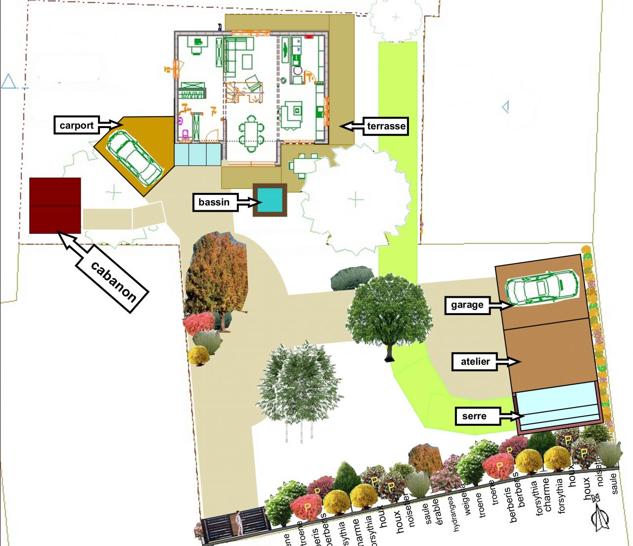

Euh tu fais le plan jardin pour les copains?
De : Toulouse (31)
Tanadel Picto info Auteur du sujet
Super photographe Env. 400 message Bas Rhin
Mime31 a écrit:Euh tu fais le plan jardin pour les copains?
N'en !! Pour monsieur, sinon il suis pas quand je lui explique et ça m'énerve
