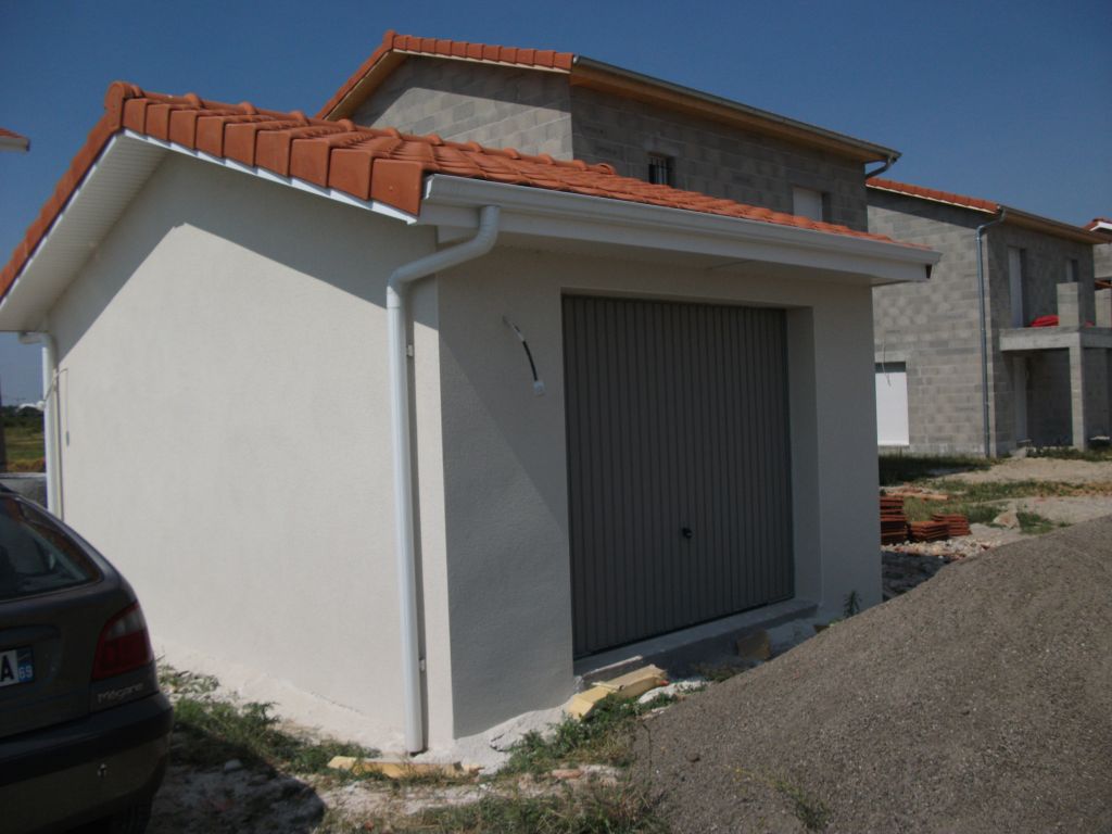

Il manquait les portes de garages. Eh ben, c'est chose faite.
En fait mon garage possède deux portes, une devant et une à l'arrière. La porte de devant était comprise dans le contrat de construction, celle de derrière non. Après réflexion, j'ai choisi un porte du même fournisseur que le constructeur mais blanche et avec portillon.
Porte de garage de derrière.
Porte de derrière avec portillon.
Porte de garage de face.
Porte de devant en gris RAL 7030, selon les contraintes du lotissement.

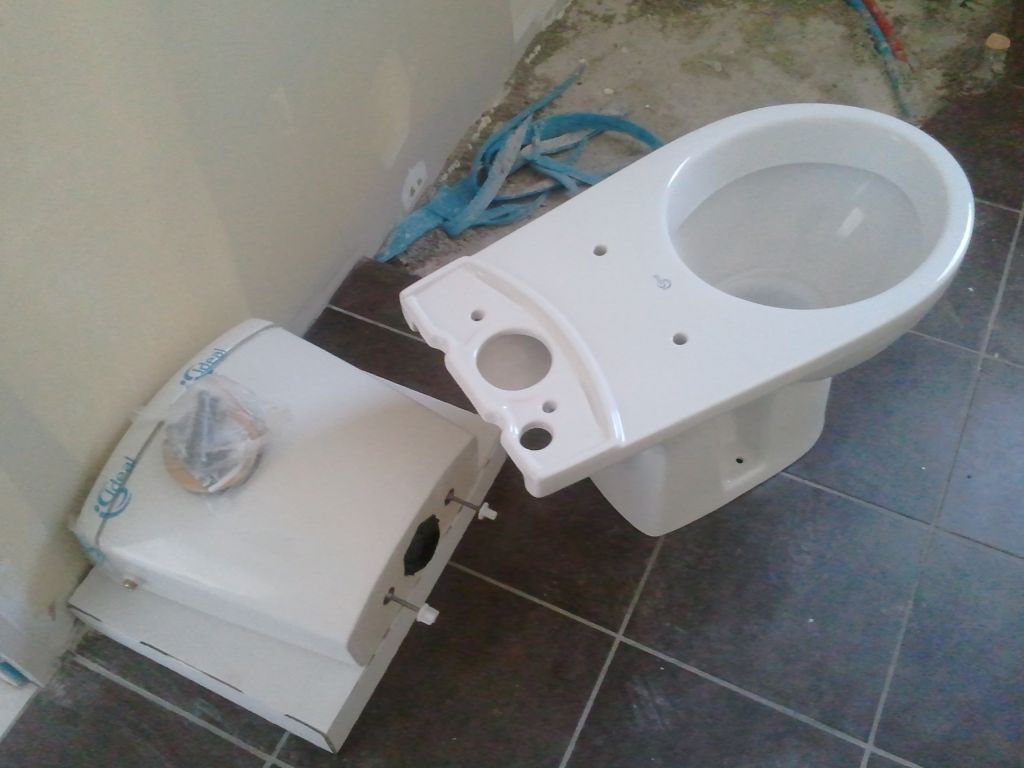

Le 20 juin, le plombier et l'électricien étaient sur la chantier pour finaliser leur installations.
Le plombier, installer les sanitaires et le coffret de gestion du chauffage du plancher chauffant.

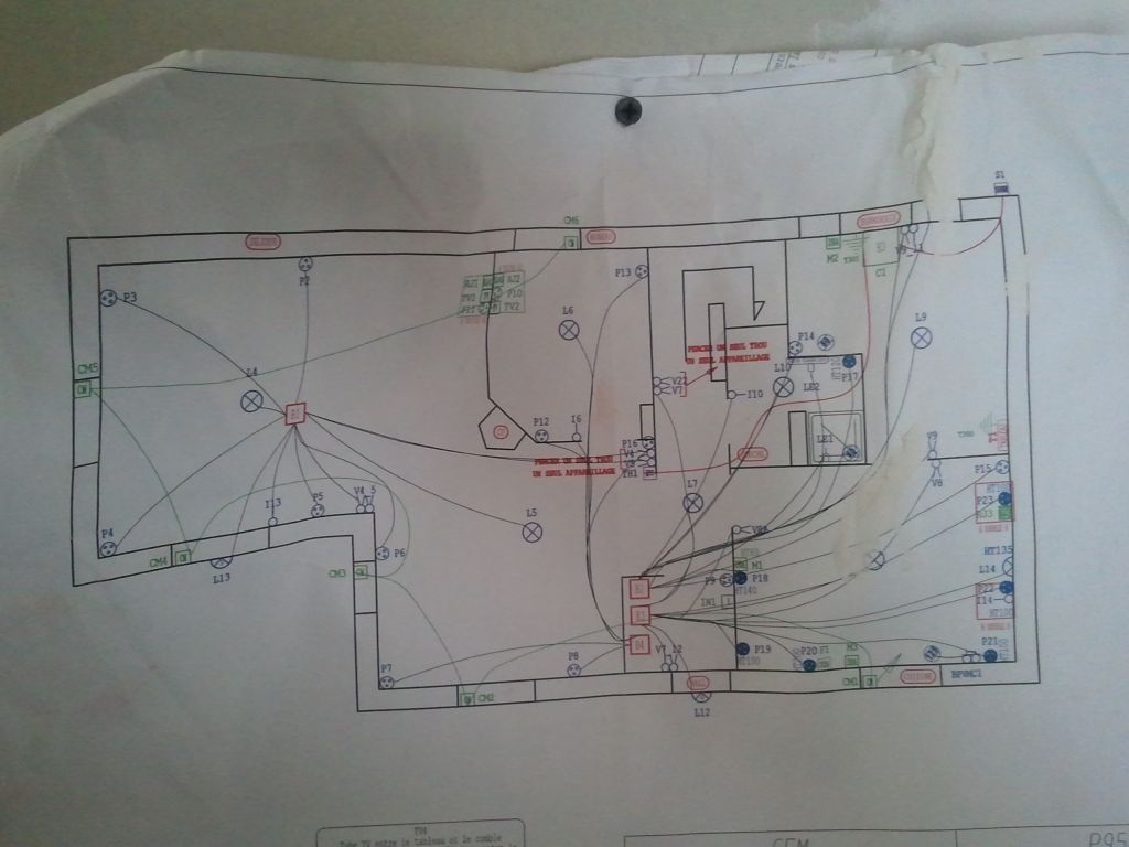

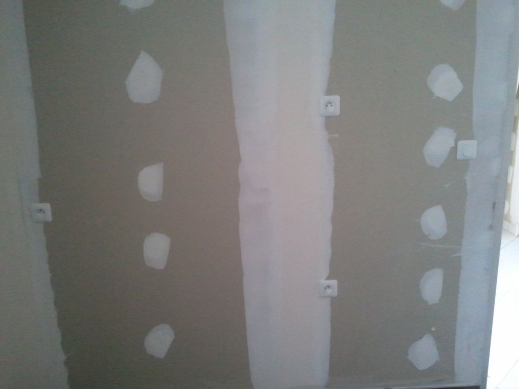

L'électricien a finaliser les branchements et l'installation des prises et des interrupteurs ainsi que le tableau électrique.
Prises et interrupteursPrises et interrupteurs de la cuisine.Plan électrique du rdctableau électrique et module de gestion des panneaux solaires
La tableau électrique avec le module de gestion des panneaux solaire.

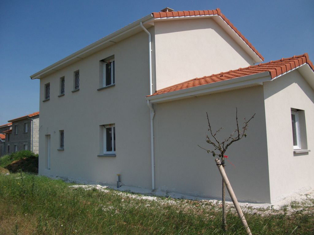

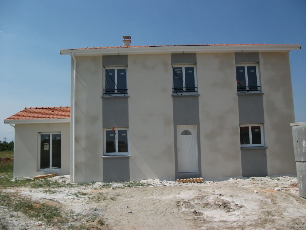

Bien, on a assez fait à l'intérieur, il faut s'occuper de l'extérieur maintenant.

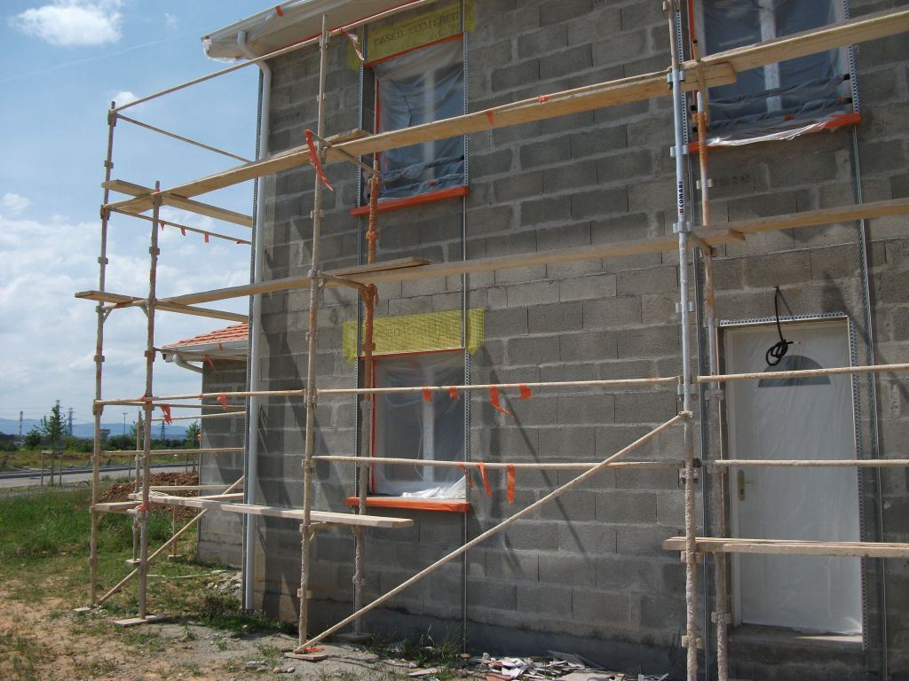

Le vendredi 14 juin, le façadier appelle au téléphone pour nous dire qu'il était sur notre chantier et qu'il souhaite nous voir pour mettre au point quelques détails! Très étonné, car ces façadiers sont très réactifs. Aussitôt la phase du crépis est déclenchée par le Conducteur des Travaux, ils sont arrivés! or moi je voulais faire les VRD avant . .
Bref à midi j'arrive, les échafaudages sont déjà montés sur la face avant.
les échafaudages pour le crépis
Ce qui est décevant, c'est que les façadier ne sont venus que pour vendredi (un creux dans leur planning je pense) et ils devraient revenir le mercredi de la semaine suivante. Or ces échafaudages, m’empêcher de creuser les tronchets pour les VRD ! En plus, suite à des imprévus de leur coté, il n'ont pas pu revenir le mercredi de la semaine suivante mais le vendredi après midi. Bon, c'est trop tard, il faut faire attention lors des travaux de vrd pour ne pas abimer le crépis.
Finalement le travail était bien soigneux et tout était bien protégé. voilà le résultat.
On avait choisis un crépis gratté hydrofuge en deux couches et deux teintes blanc naturel G00 (le plus blanc autorisé par le règlement du lotissement) couplé à un Gris cendre G50
En cous de séchage.

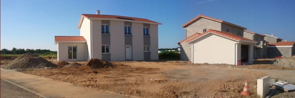

Photo après la fin des (presque) des VRD

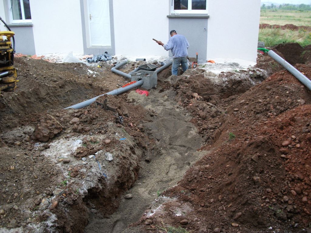

Voilà, la phase tant repoussée est finalement arrivée. Ce 25 juin on va entamer les travaux de raccordement aux réseaux.
Les VRD avec la question classique: Faut-il mettre une cuve de récupération des eaux de pluie ou non?
Malgré les discours des vendeurs de kit de récupération des eaux pluviales, les coûts de telles installations est très difficilement amortissable aux prix actuels de l'eau. Sachant qu'un cuve de 5000 litres avec son système de gestion d'eau pour la maison (toilettes + lave linge) revient à plus de 5000 euros (installé).
Donc pour l'instant le seul motif c'est l'écologie.
Moi j'ai un grand terrain et cela nécéssite un peu d'arrosage et je ne souhaite pas utiliser l'eau potable pour ça. Donc j'ai décidé d’enstérer une cuve pour le jardin. J'ai pris une 5000 litres. Plus tard je vais prendre une pompe de surface pour l'exploiter.

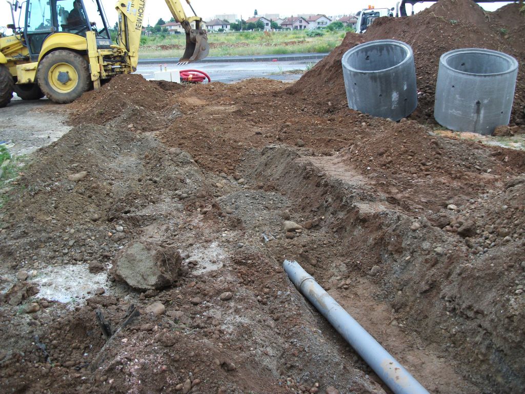

J'ai 25 mètres entre les points de livraison électricité, gaz eau et ma maison.
En premier, les tranchets pour l'eau, les gaz l'électricité et les télécoms.
Recouvrement avec du sable
Regard des eaux usées

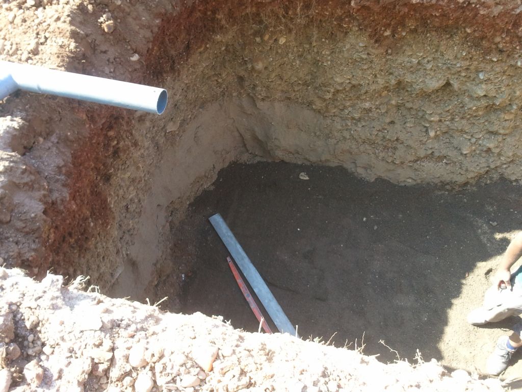

Après c'est le réseau des eaux pluviales qu'il faut attaquer. Vu la configuration de terrain et les descentes des eaux pluviales, ce n'était pas une affaire simple de bien tracer les cheminements des eaux et l'emplacement du puits perdu.

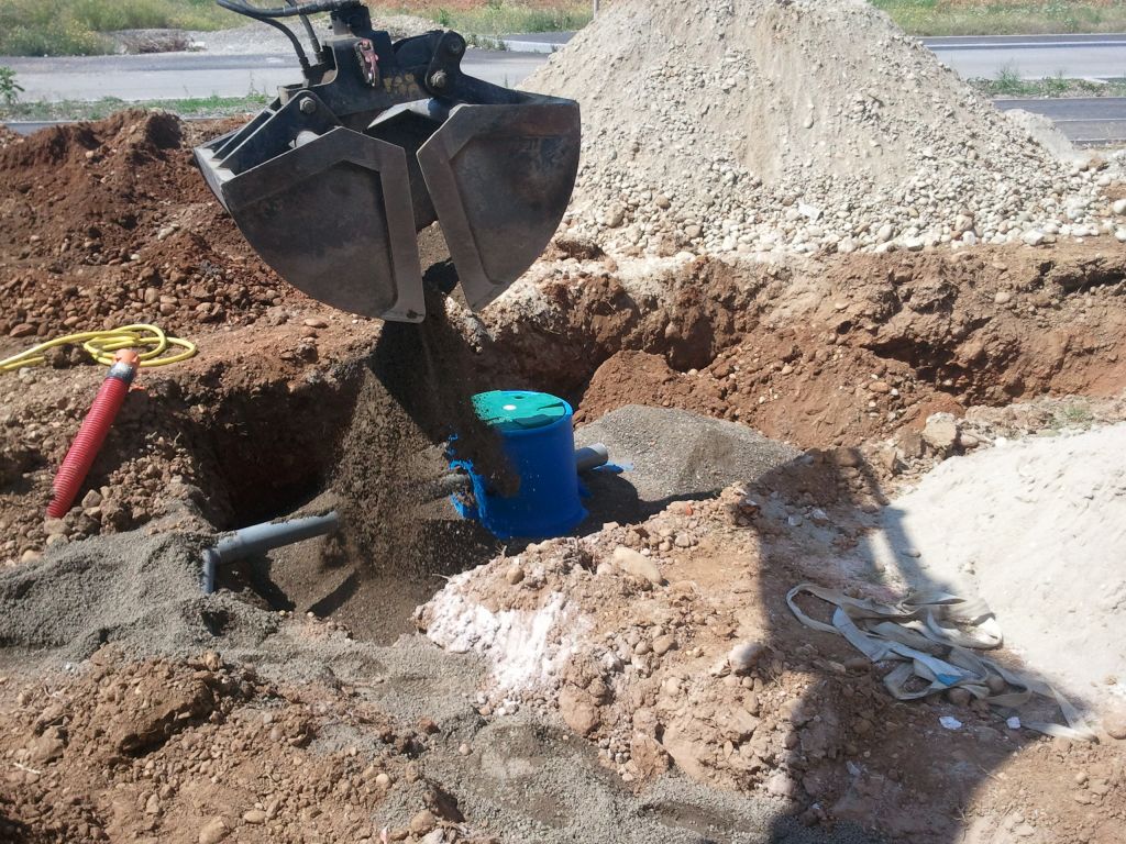

Sachant qu'on est obligé de mettre un puits perdu pour gérer les eaux pluviales dans sur notre parcelle. On avait un puits de 4 m.
Buses puits perdu
Les buses du Puit perdu
Trou du puits perdu
Le trou du puits perdu, + de 4 mètres de profondeur !!!
Puit perdu pour les eaux pluviales
Puits rempli autour par des cailloux et du gravier.
Regard de descente des eaux pluviales à l'arrière de la maison.
Trou pour la cuve
Trou pour l'emplacement de la Cuve.
Cuve EPHD de 5000 litres
Cuve EPHD 5000 litres.
Sable sur Cuve
Résultat après la fin des travaux; il reste un peu de remblai issus du trou de la cuve qu'il faut trouver où le mettre ou bien l'évacuer !!!
