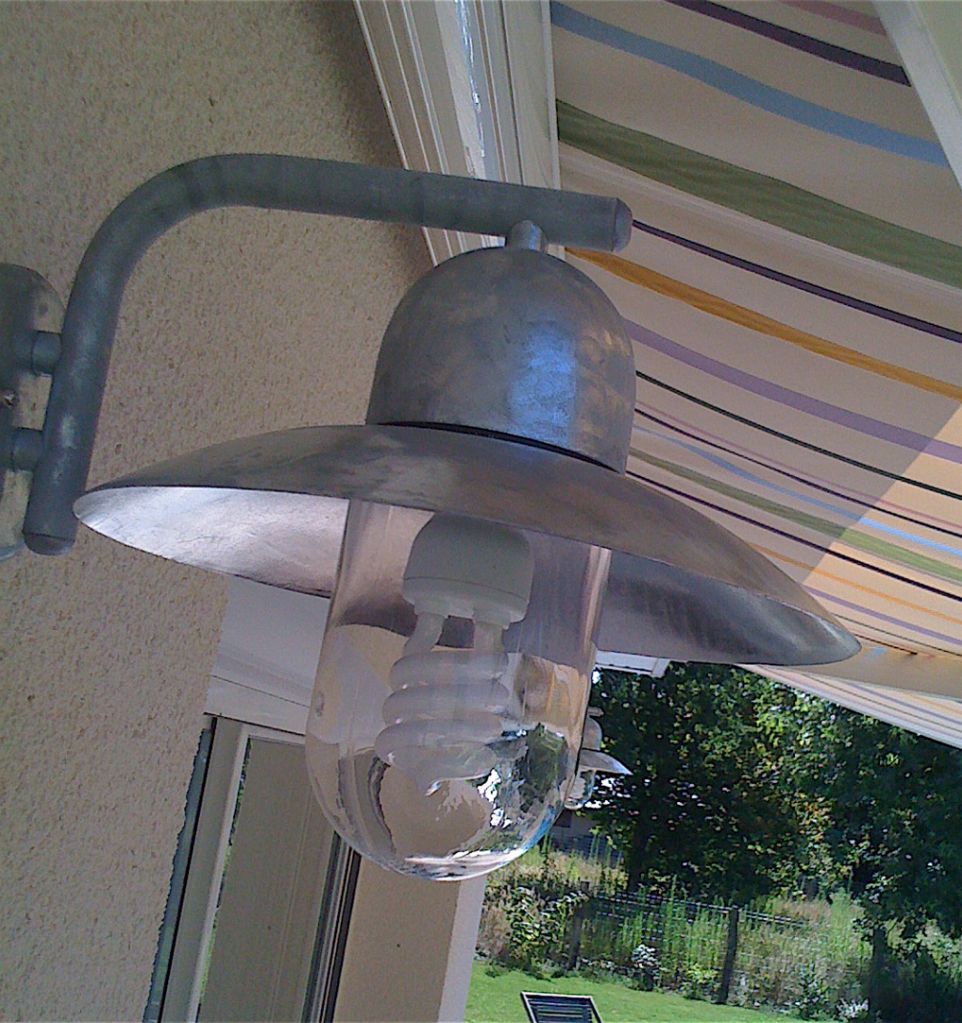

Sympa cet éclairage.
Par contre, tu n'utilises pas de lampe fluo?

Si, mais au moment de la photo, je n'avais qu'une lampe classique pour tester le fonctionnement.

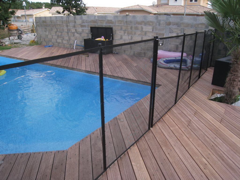

Finalement, j'ai ajouté des barrières amovibles pres de la piscine. Avec le petit de 1 an et demi, c'est l'enfer des que le rideau est ouvert, tout le temps à baliser qu'il y tombe. Et pour chauffer l'eau, faut bien ouvrir ...
Pour 25€/m, au moins, on est tranquille. Quand le petit sera plus grand (3ans), on repassera en mode volet + splash buzzer. Les barrières seront toujours utiles quand des petits viendront.

Oui c'est moins de stress comme ça, mes parents avaient les mêmes pour mes enfants et j'etais bien plus tranquille quand ils étaient en vacances chez Papy Mamy.

Bien vu cette barrière
d'ailleurs je la laisserai en place bien après ses 3 ans (3 ans c'est encore petit !) , mieux vaut plein de systèmes de sécurité en place !

Oui, on verra. Mais ma fille, qui a 3 ans et demi, a bien pigé le truc et un splash buzzer suffit.

Je maintiens mon avis sur la fait qu'il vaut mieux plusieurs protectiosn qu'une seule imagine que ton alarme, pour X raisons, soit défaillante ?
Pourtant nombre de parents qui ont eu leur enfant noyé pensaeint être bien protégés

ah c'est couillon cette sécurité, en effet c'est trop important pour ne pas en mettre, mais ce n'est pas du tout esthétique.
au moins c'est amovible!!Wink

Bien moi je ne trouve pas ça moche

La sécurité des enfants n'a pas de prix. Ce qui est pratique est rarement esthétique et il n'est pas simple d'allier les deux (moi qui suis motard, je peux vous citer un autre exemple : une moto est belle mais n'a aucune capacité de transport de bagage. Quand on y ajoute un top case sur le dos, on a enfin le stockage sauf que la ligne de la moto en pâtit).
C'est vrai qu'une barrière de piscine coupe la terrasse en deux et masque la (jolie) vue directe sur le bassin mais avec le petit bout, je comprends JC_FC.
Question technique : comment tient-elle debout cette barrière ? je ne vois pas les poteaux plantés dans le bois de la terrasse (heureusement d'ailleurs Wink) ...

Bah si c'est ca. Tu fais un trou diametre 16 dans le bois, en passant dans une lambourde pour avoir de la hauteur de prise, puis tu fais glisser un fourreau qui va rester dans la terrasse et qui accueille les poteaux. Ca te fait des petits "bitoniaux" dans la terrasse, mais ca vaut le service rendu. Je vais prendre une photo plus tard.

Quand je me relis, je me demande pourquoi j'ai écrit une telle question Blush
comme si la barrière allait tenir droite par une opération du saint esprit Rolleyes
Mais tu m'as floué avec tes photos, on voit pas de trou Tongue
