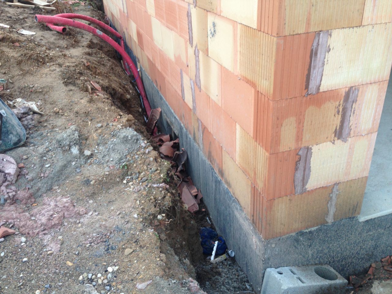

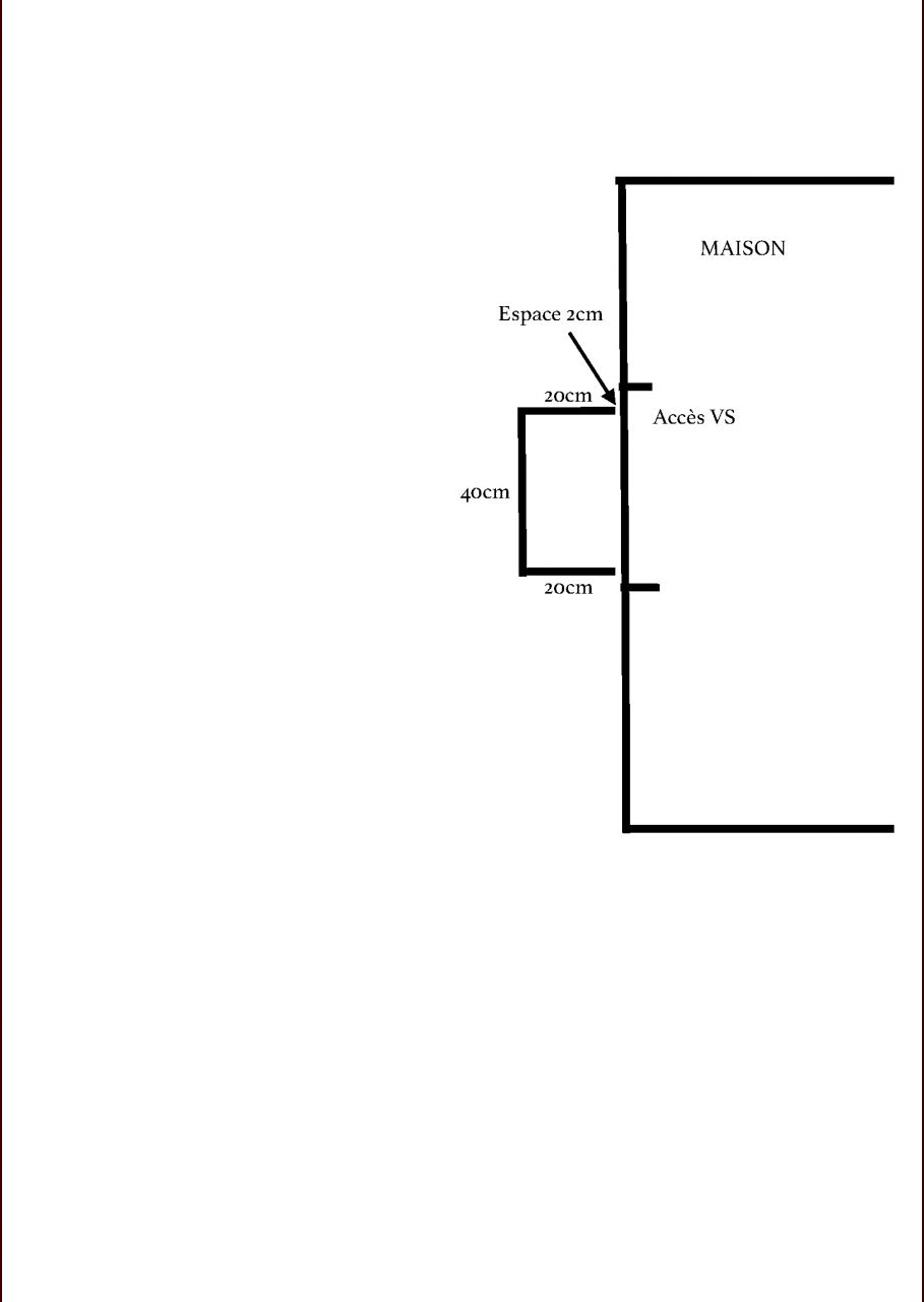

Je me suis trompé, il n'ont pas mis de coude dans la dalle, il vont les mettre dans la chape.
C'est tout aussi interdit, imaginez une canalisation de WC de 10cm de diamètre dans une chape de carreleur de 5cm vous voyez le problème?
Donc non, rien ne passe dans la dalle ou la chape, tout doit passer dans le vide sanitaire qui est là pour ça.
Concernant l'arase étanche, j'en parle dans le lien cité plus haut ici : https://www.forumconstruire.com/construire/topic-286096-pave-sur-la-construction-et-quelques-points-techniques-.php
Faites-y très attention, on voit sur vos photos que le terrain coté voisin est au dessus de la dalle, ce n'est pas bon du tout!
L'arase étanche qui permet d'éviter les remontées par capillarité se place sous le plancher et 15cm au dessus du terrain fini.
Cela impose donc implicitement que le dessus de la dalle soit à environ 35cm au dessus du sol fini. vous êtes plutôt 35cm en dessous.
Les enduits sur sous bassement ne remplacent pas l'arase étanche, il servent à empêcher l'eau liquide de rentrer dans les parpaing et de les abimer pendant les périodes de gel et c'est tout, ils n'ont aucune action sur les remontées d'humidité par capillarité (eau liquide =/= humidité).
Les espaces habitables enterrés doivent recevoir un traitement extérieur spécifique bien plus poussé que 2 couches d'enduit bitume + un delta MS. Il faut une étanchéité totale et ça tout les maçons ne savent pas le faire (déjà le votre ne connait pas l'arase étanche, on est mal parti).

Concernant l'arase étanche c'est plus compliqué, celle-ci n'est pas prévu au contrat.
Je précise que le terrassement n'est pas fini, la maison de mon voisin est certes plus haute mais après terrassement mon terrain devrais être plat, donc pas plus haut que ma dalle. Il y auras des paliers pour le terrain de mon voisin.
Mon conducteur de travaux m'a affirmer que l'enduit bitumeux + Vide sanitaire avec aération + les fondations avec un mélange de béton et hydrofuge était suffisant.
Quelle sont les recours que je peux avoir pour faire plier mon constructeur pour une meilleur étanchéité ?

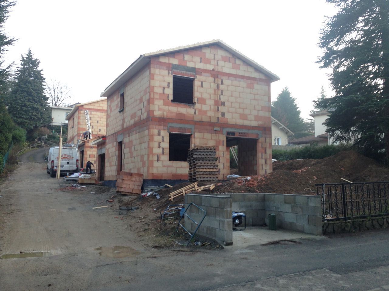

Gros oeuvre > Elévation des murs - étage Par sebra le 18/12/2015 à 11h30
Lors de la réunion de chantier après avoir effectuer les mesures, il s'avère qu'il y a une erreur sur l'emplacement de la fenêtre de la cuisine. Celle-ci à été mal placé de 10 cm.
Ils vont donc revenir pour déplacer la fenêtre.

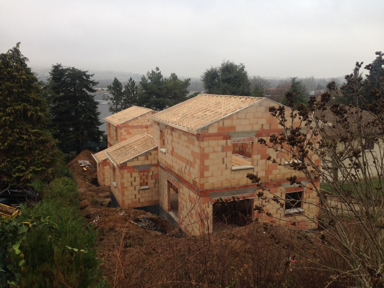

« Début de charpente »
Gros oeuvre > Charpente - couverture Par sebra le 18/12/2015 à 11h32

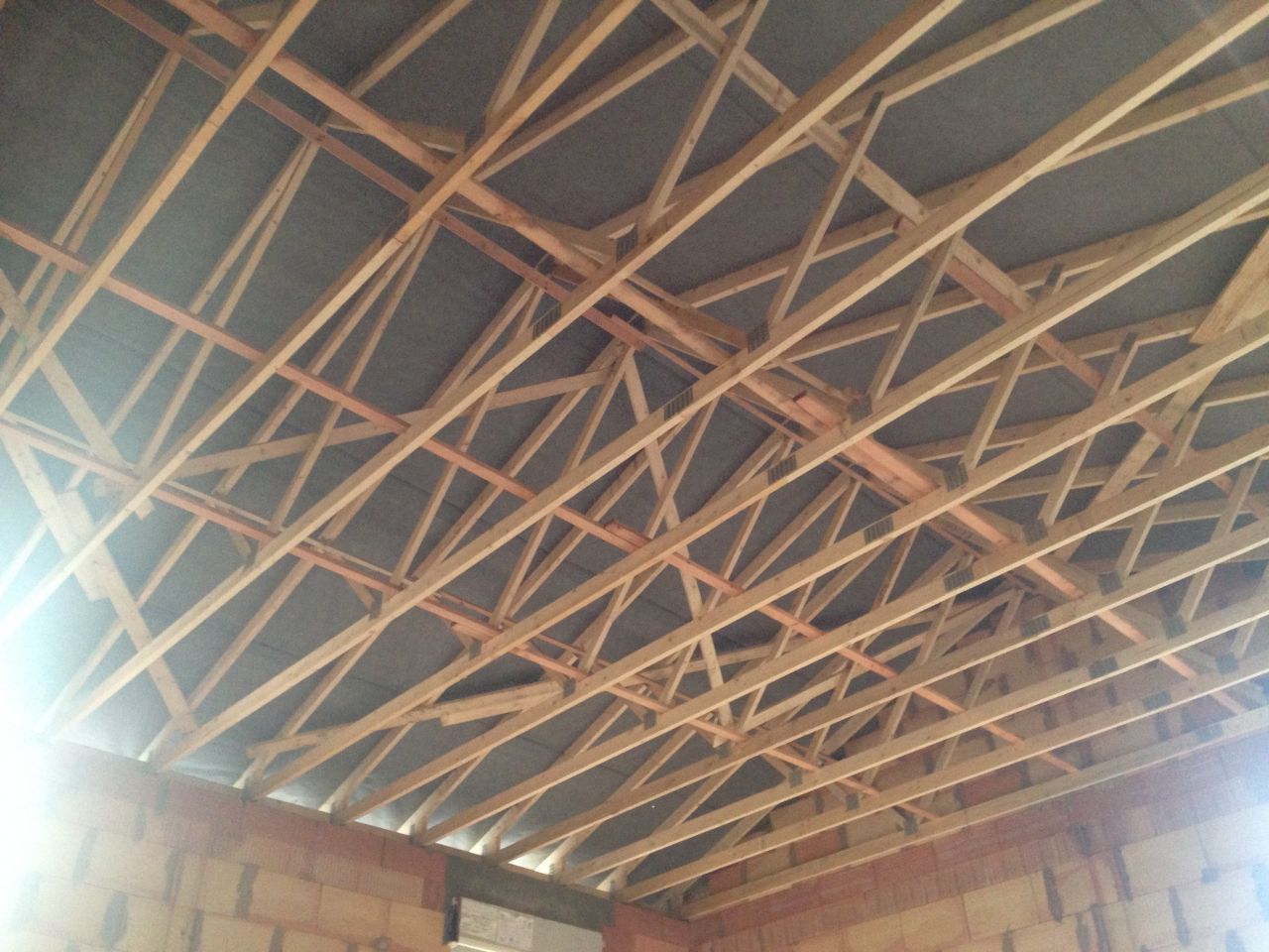

La charpente débute aujourd'hui, et les tuiles devraient être posé mardi si la météo le veux bien.
Charpente
Charpente de loin

Pas présente au contrat mais imposée par les normes de construction... A vous de voir.
C'est marrant ça, le comité technique national qui réuni des experts des différentes professions (y compris des constructeurs) n'est pas d'accord avec lui
Quand le plancher est 100% en béton (coffré par l'extérieur), il n'y a pas besoin d'arase étanche.
Quand le plancher est coffré par des planelles de rive (maçonnerie fine comme chez vous) alors l'arase étanche est OBLIGATOIRE quelque soit le traitement du sous bassement (étanchéité ou simple imperméabilisation).
Dites vous bien que l'humidité passe aussi par l'intérieur du vide sanitaire. Il met aussi du bitume à l'intérieur? (ça ne sert à rien)
L'enduit bitume n'est pas une étanchéité mais une imperméabilisation, il bloque l'eau liquide mais pas l’humidité.
Une étanchéité bloque à la fois l'eau liquide et l'humidité mais c’est bien plus poussé qu'un enduit bitume...
[color=#ff3333]Il est bien gentils votre conduc mais il n'a pas compris à quoi servait l'enduit bitume.
[/color]Il faut mettre en réserve l'absence d'arase étanche et prier pour que rien ne se passe.
Je vais vous trouver des exemples sur ce forum de constructions sans arase étanche, c’est pas joli à voir...
ICI en bas de page : https://www.forumconstruire.com/photos/voir-pid_17096.php
Le schéma normalisé de l'arase étanche, vous êtes dans le cas de gauche avec un habillage en maçonnerie (planelle) :
Vous aimez l'adrénaline? Vous voulez pimenter votre vie? Alors faites construire sans étude de sol G2AVP...

[color=#ff3333]Effectivement je me permet de dénigrer le travail fait car j'ai l'expérience qui me permet de le faire.
Concernant l'arase étanche la solution est de démonter le plancher et de refaire correctement.
Ce n'est biensur pas faisable quand la réunion de chantier est faite 24h avant la pose de la charpente, il faut convoquer le conducteur de travaux dès que le problème est détecté.
Je vous souhaite donc une magnifique fin de chantier, en espérant que votre constructeur vous fasse encore de jolis gestes commerciaux et que vous n'ayez aucun soucis d'humidité.

Comme je le disais donc, votre plancher se termine par une planelle de rive donc l'arase étanche est obligatoire.
Si vous parlez de la construction donnée en exemple alors vous avez raison, leur plancher a été coffré par l'extérieur, l'humidité est passé par la terre placée au contact de la dalle.
Je vous laisse imaginer le résultat sur votre construction avec les planelles de rives et pas d'arase étanche si la terre n’est pas correctement nivelée.

« Suite charpente »
Gros oeuvre > Charpente - couverture Par sebra le 07/01/2016 à 10h25

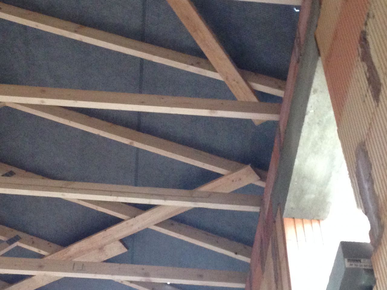

2eme jour de travail sur la charpente avec la pose des débords de toit et de l'ecran sous toiture.
Ecran toit
Ecran toit (trou?)
Est ce que les petits trou que l'on peut voir ci-dessus, pose problème ?
Installation débord de toit
La pose des tuiles est prévu ce vendredi si la météo le permet...

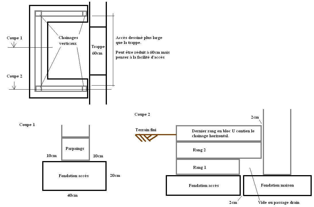

Petite question sur l'accès du Vide sanitaire.
Celui-ci est existant (60cm) mais il doit être recouvert de terre lors des VRD sans trappe n'y rien.
Est ce que cela pose problème ?
Accès vide sanitaire
Membre ultra utile Env. 8000 message Pas De Calais
Non, techniquement aucun problème, le jour où vous voudrez accéder au vide sanitaire vous n'aurez qu'a prendre la pelle et la pioche pour casser le revêtement de sol et creuser le remblais bien damé avant d'arriver à la trappe...
Imaginez si c'est un cas d'urgence du type canalisation de WC mal collée qui se déverse dans le vide sanitaire et répand une odeur méphitique dans toute la maison à travers les passages de gaines
J'espère qu'ils n'ont pas placé l'accès sur la façade en limite de propriété
Le mieux est d'agir avant le terrassier, de déblayer autour de la trappe, de couler une petite fondation en U (L40 H20cm), d'y maçonner une cour anglaise en parpaing de 20 avec des fers aux angles et des parpaings U ferrés horizontalement sur la dernière rangée.
Décaler la fondation et les parpaings du mur existant de 2cm.
Ne pas creuser sous la fondation de la maison, s’arrêter au même niveau.
Faites dépasser cette cour anglaise du sol fini d'environ 5cm pour limiter les infiltrations par ruissellement.
Laisser le fond en terre battue ou déverser du gravier dans le fond pour infiltrer les éventuelles venues d'eau tout en restant "propre".
Le terrassier remblaiera tout autour et vous conserverez l'accès au vide sanitaire.
Prévoir une grille fine (mailles carrées de 1cm) pour éviter que les bestioles (crapauds/hérissons/rats) ne soient piégés dans le vide sanitaire ou mieux une porte en acier plein cadenassée.

Par contre j'ai du mal à visionner vos explications sur les dimensions et l'idée de décalé les fondations.
Il faudrait une plaque pour couvrir afin de pouvoir circuler au-dessus ?

D'après ce que j'ai pu trouvé, il me semble que l'accès au Vide sanitaire (ou vide technique) ne soit pas obligatoire au vu de la hauteur de celui-ci.
Dans ce cas, je ne pense pas que cela puisse être fait gracieusement. Mais peut être que je me trompe ?

Ça va vous prendre 1 weekend entier pour faire ça en prenant des poses pour la réflexion, pas besoin du maçon.
Samedi matin : terrassement
Samedi après midi : ferraillage et coulage de la fondation
Dimanche matin : maçonnerie
Dimanche après midi : coulage des chainages verticaux et horizontaux.
Voyez s'il reste des aciers et des parpaings ou briques de 20 qui trainent sur votre chantier, ça sera ça de moins à acheter.
Le fondation est un U orienté vers la trappe, les extrémités du U ne touchent pas la fondation de la maison (espace de 2cm).
Les "traits" du U font 40cm de large pour 20cm de hauteur.
Les parpaings sont maçonnés sur le U,
Le premier rang de parpaing reste sur le U, il ne s’appuie pas sur le débord de fondation de la maison.
Le deuxième rang est décalé vers le mur de la maison sans toutefois le toucher (2cm).
Vous pouvez remplacer le gravier en fond de cour par des tessons de tuiles bien cassées, ça va aussi bien et c'est gratuit.
Mettez en aussi dans votre vide sanitaire en formant un chemin vers les trous d'homme des refends, ça limitera la boue quand vous irez ramper dedans.
Effectivement, si l'accès au vide sanitaire n'est pas formalisé dans le contrat il n’existe pas, ce n'est pas un élément essentiel pour le fonctionnement de la maison (comme pourrait l'être une pompe de relevage par exemple).
Mais ça se tente on sait jamais.
EDIT : oui prévoir une plaque carrossable en acier (ou en béton armé c’est à voir) même si je doute que vos roues aillent aussi près de la maison.
Dept : Pas De Calais
sebra Picto info Auteur du sujet
Photographe Env. 100 message Rhone
Si j'ai bien compris Franchou, ca ressemblerai ça ?
Je me suis mal exprimé sur le U je pense mais on y est presque.
Pour un espace d'accès de 80cm au carré ça vous fait environ 30 sacs de 35Kg de béton prêt à gâcher pour la fondation et les chainages et 4 sacs de mortier.
Environ 20 parpaings de 20 et 6 parpaings U que tu peux remplacer par un coffrage sur place en planche.
3ml de cage de fondation et 6ml de chainage carré 10x10 qui va être juste en longueur donc si tu peux récupérer un peu d’acier sur le chantier c'est tout bon.
En gros moins de 250 €de matériau bière incluse.

Merci Franchou pour tes conseils, je pense que je vais suivre tes schémas de près pour réaliser ça. C'est pour moi un sacré défis n'étant pas de la partie.
