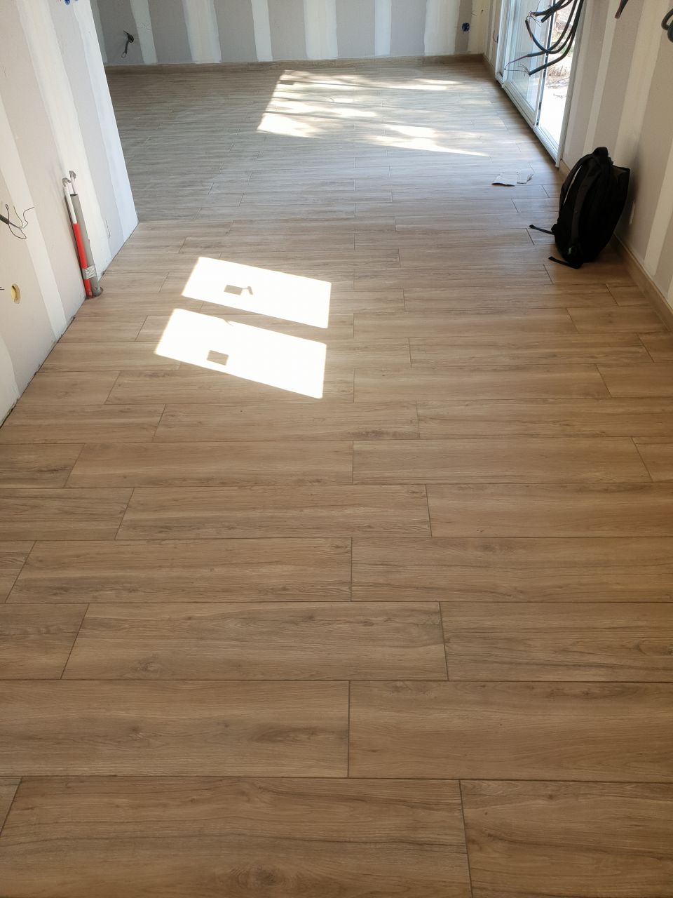

Le carrelage est quasiment posé.
Imitation parquet, ni trop clair, ni trop foncé, c'est juste parfait.
Carrelage imitation parquet

Merci, par contre sur la photo, le carrelage parait vraiment très foncé, il est beaucoup plus clair en réalité. La couleur au fond vers la baie vitré est plus réaliste.

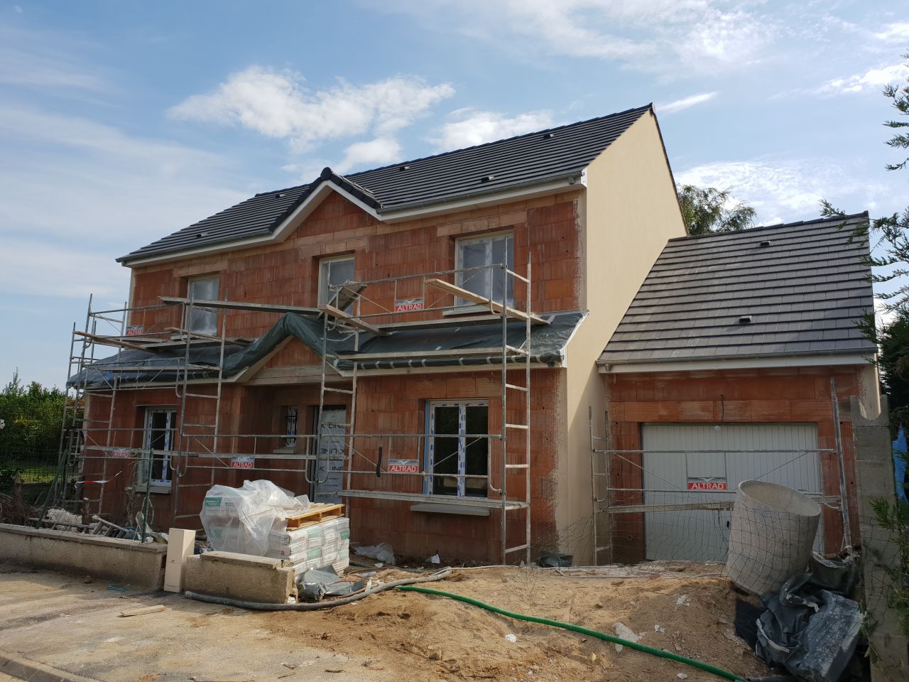

- Raccordements voie publique (elec, eau, évacuation eaux usées, telecom)
- Corriger les non conformités (genre les arrivés d'eau et l'évacuation sur la photo sont 60cm trop à droite...)
- Raccordements des gouttières
- Mettre le tableau électrique
- Installer toutes les prises et interrupteurs
- Finir la plomberie
- Installer la PAC
- Finir des coffrages intérieurs
- Installer la VMC
- Nettoyer le chantier
Bref... il ne reste que 2 mois.

Peux tu me donner les références de ton carrelage imitation parquet et la taille des joints ainsi que la couleur ? Merci
Dept : Doubs
alesk2k Picto info Auteur du sujet
Membre utile Env. 200 message Essonne
pommeverte25 a écrit:Bonjour,
Salut!
La référence, c'est "Oak Cream" de Gresart: http://www.gresart.pt/getfile.php?xp=2&src=file60_fr&ext=pdf
Les joints c'est du "Bostik JOINT POUDRE SOUPLE ET LARGE GRIS CIMENT 25KG"
Pour largeur des joints, c'est des "joints minces", je dirais 2mm. Si tu veux une mesure précise, je peux mesurer la prochaine fois que je passe sur le chantier.
C'est assez difficile d'estimer la couleur, sur le pdf que je t'ai mis plus haut, il est vraiment "pétant". En vrai, avec la lumière ambiante, et actuellement la poussière, le rendu est plus pâle.
J'en suis vraiment fan, par rapport à ce qu'on voulait dans notre imagination, ça correspond parfaitement.
Pour une pièce du bas ouvert sur le jardin, qui va donc forcement subir les aller et venu extérieur en permanence, il nous fallait un carrelage résistant et pas salissant, et c'est réussi.
Sinon il est vraiment bien imité, il y a assez de motifs différents de nœud pour ne pas avoir trop de répétition. Et lors d'une petite visite du chantier en famille un weekend, un membre de ma famille a demandé si il devait enlever les chaussures pour ne pas rayer le parquet, et c'était pas une blague.
Sinon on avait envisagé des styles totalement différents comme des grand carreaux de 80x80 blanc brillant, ou des dalle de 1m x 1m gris béton, mais finalement, on a pas succombé aux sirènes de la mode et préféré rester sur de l'indémodable, dont on se lassera pas dans 10 ans, enfin j'espère.
Si ça t’intéresse, je peux poster d'autres photos.

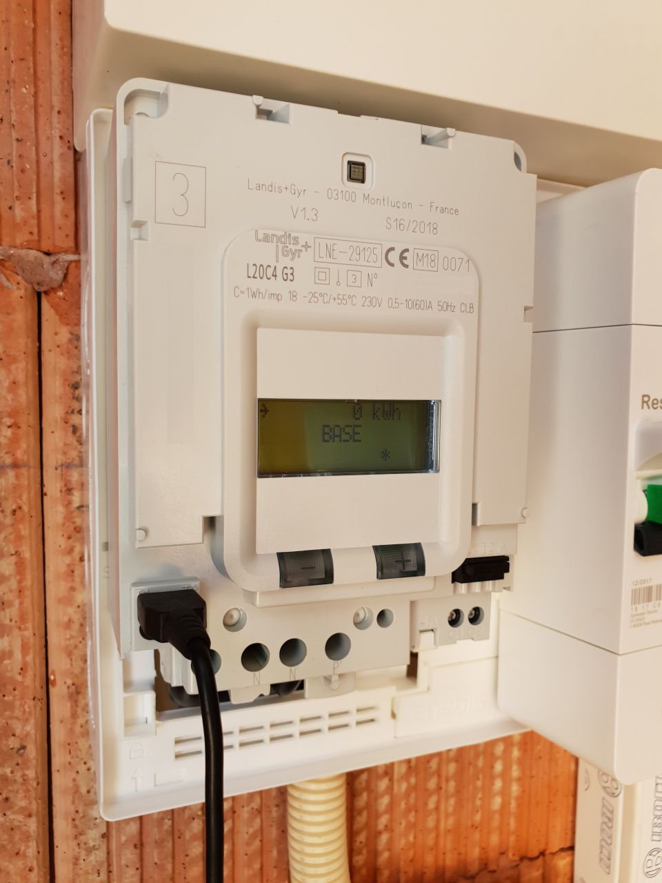

Second oeuvre > Electricité Par alesk2k le 20/06/2018 à 22h04

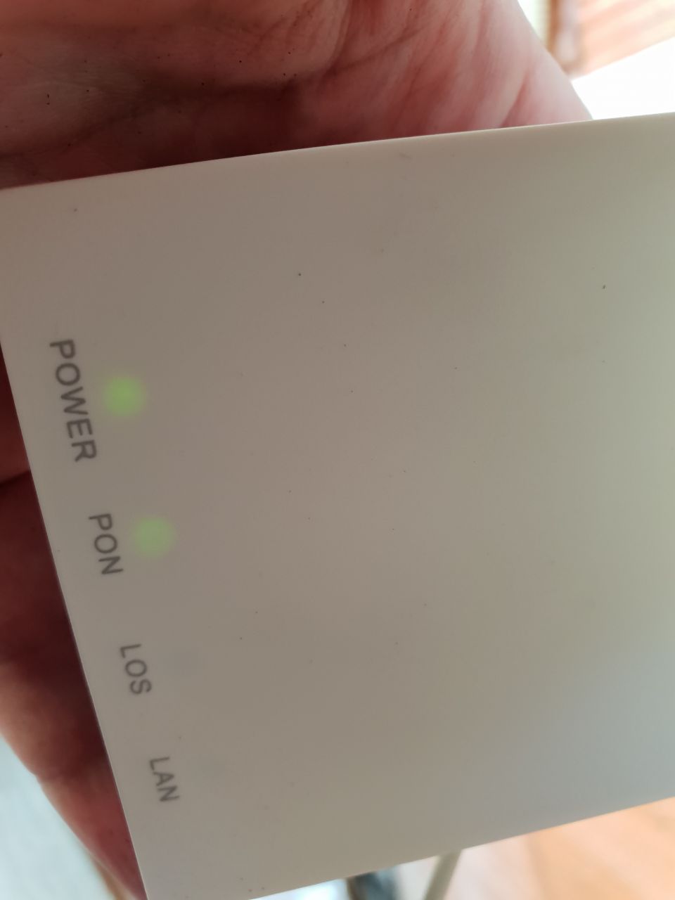

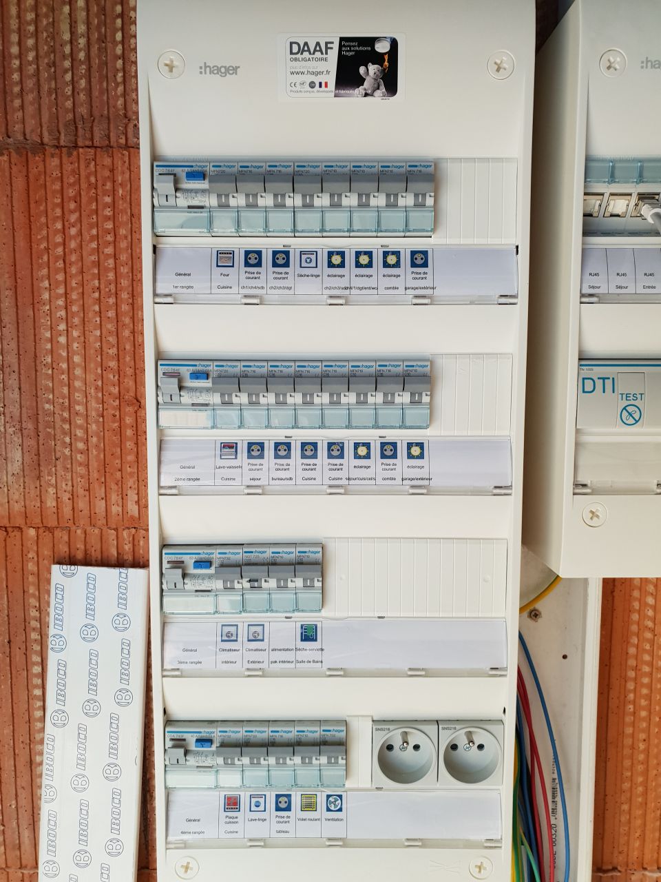

Après deux jours de galère sans nom dont je vous passerez les détails, la maison est enfin raccordé au réseau électrique.
Bonus: le raccordement fibre optique est aussi terminé.
Quelques petites photos, le compteur tout neuf 0kW de consommation.
Linky
Tableau électrique terminé
Tableau électrique

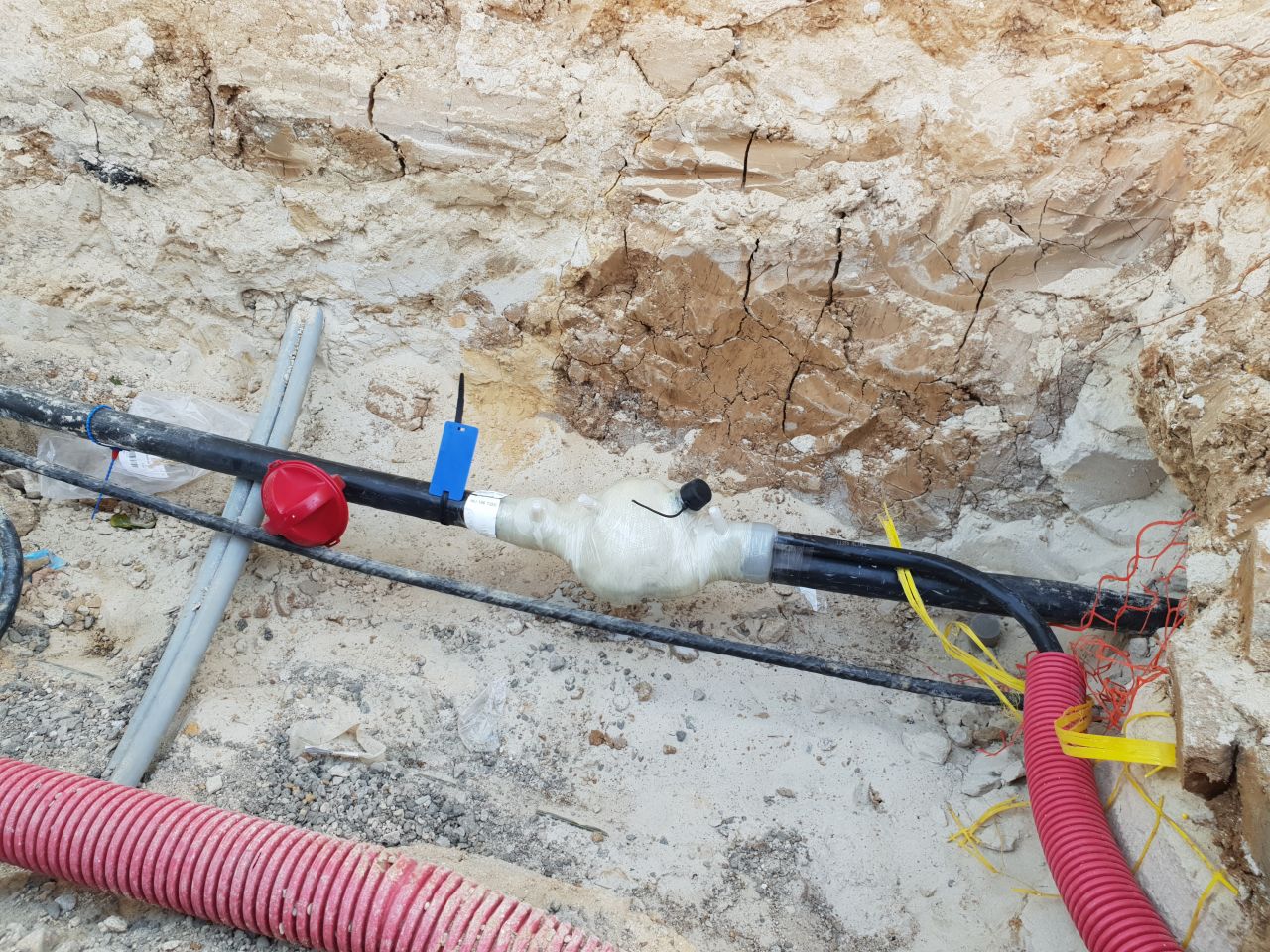

Raccordement de la maison au réseau
Raccordement électrique

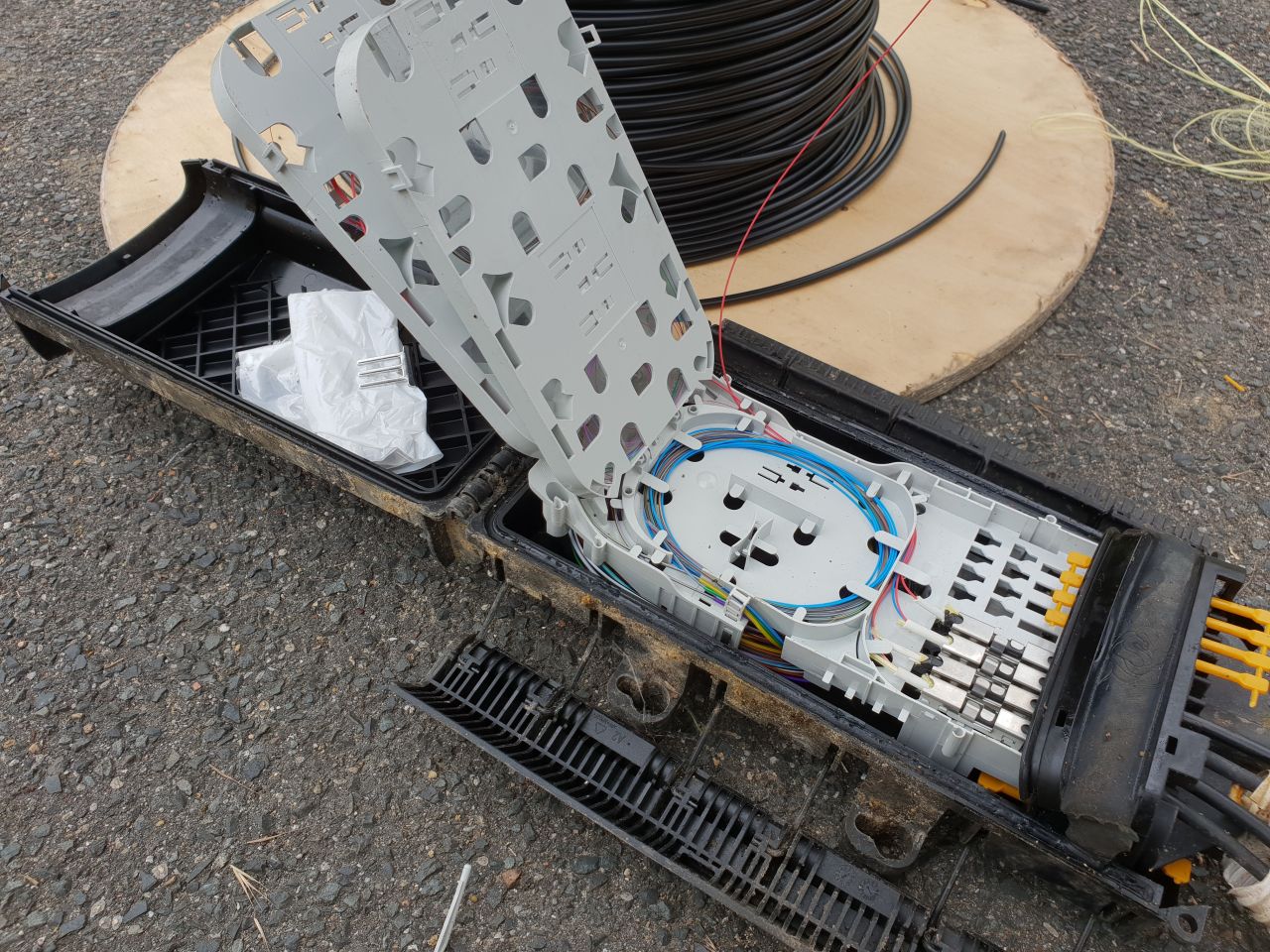

Raccordement fibre optique dans la rue

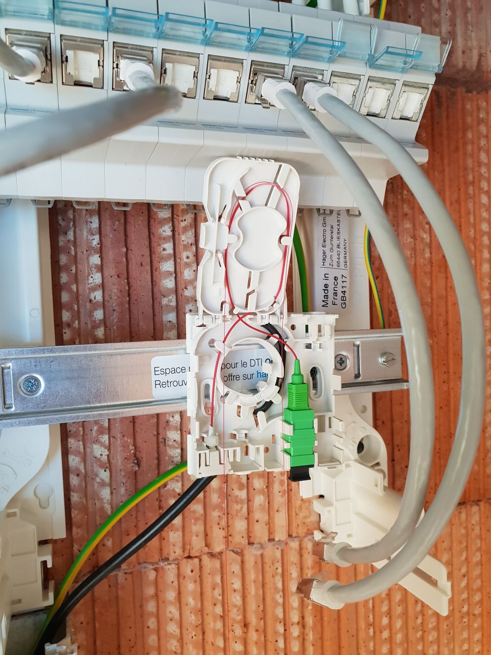

Raccordement dans la maison
Y a du lien!

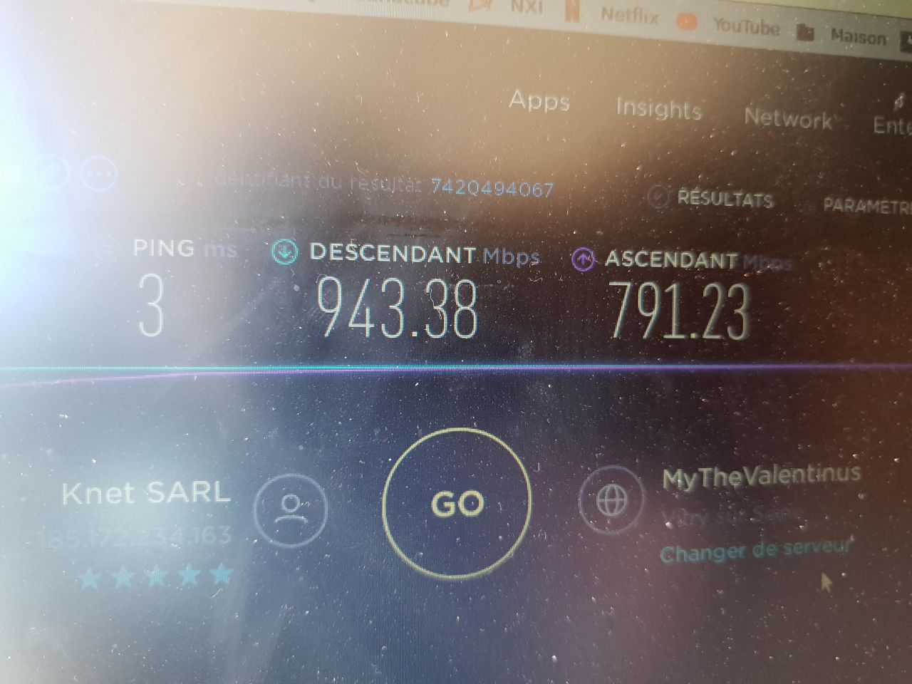

Juste un petit message pour partager mon bonheur.
Après des années en ADSL à 512kb/s, 2Mb/s, 12Mb/s, 14Mb/s puis 10Mb/s dans ma location actuelle.
J'ai enfin une vraie connexion digne de ce nom.
Désolé pour la qualité pourri de la photo
Attention aux excès de vitesse!

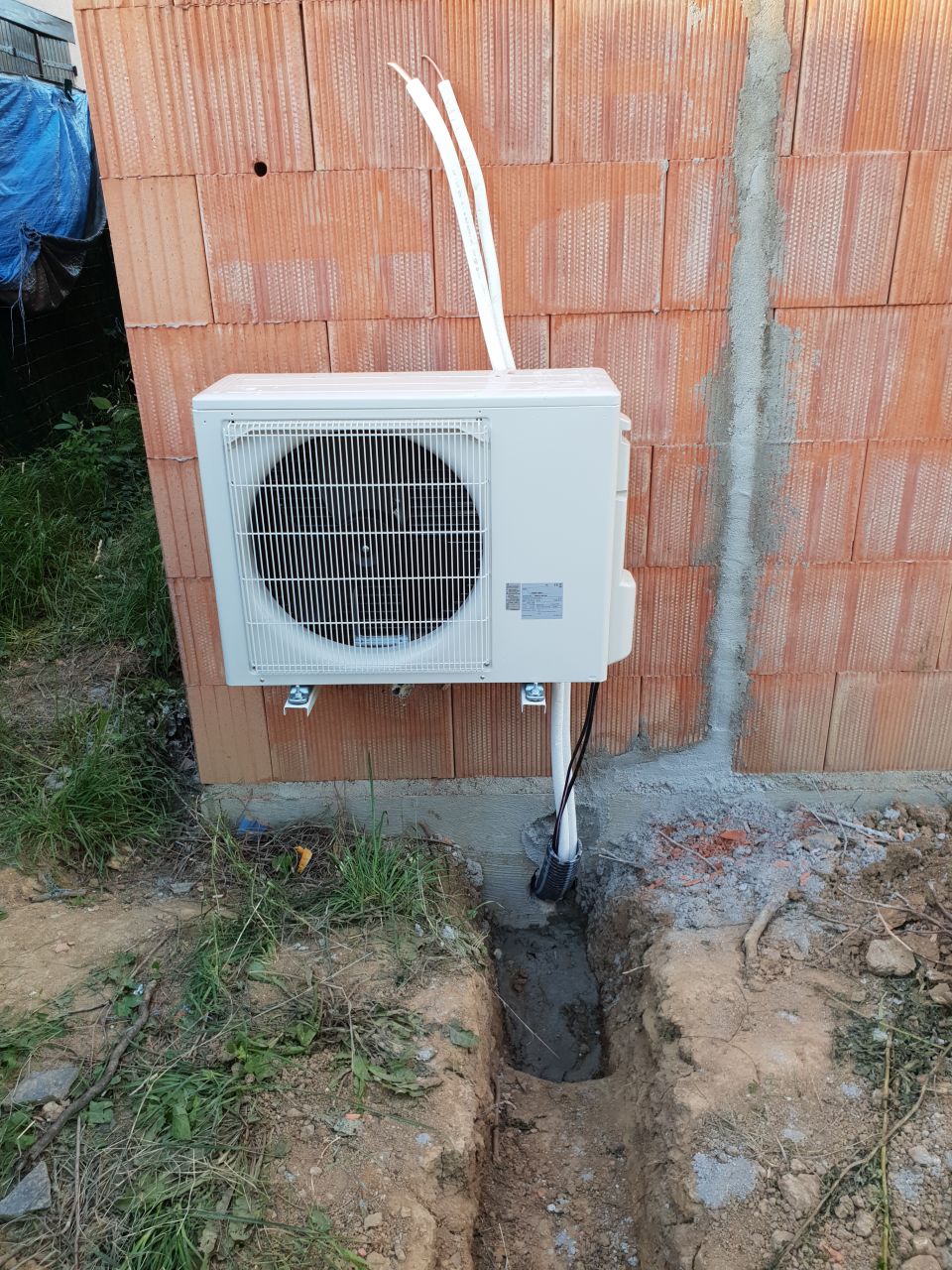

La pompe à chaleur est en service!
Le module intérieur, situé dans le cellier, est quasiment inaudible. Le module extérieur s'entend à 5 mètres environ, mais pas depuis la future terrasse.
Du coup, le chauffage est en test pour plusieurs jours. En plein été, où il fait 30° dehors, on met le chauffage à fond les ballons, je vous laisse imaginer le sauna à l'étage

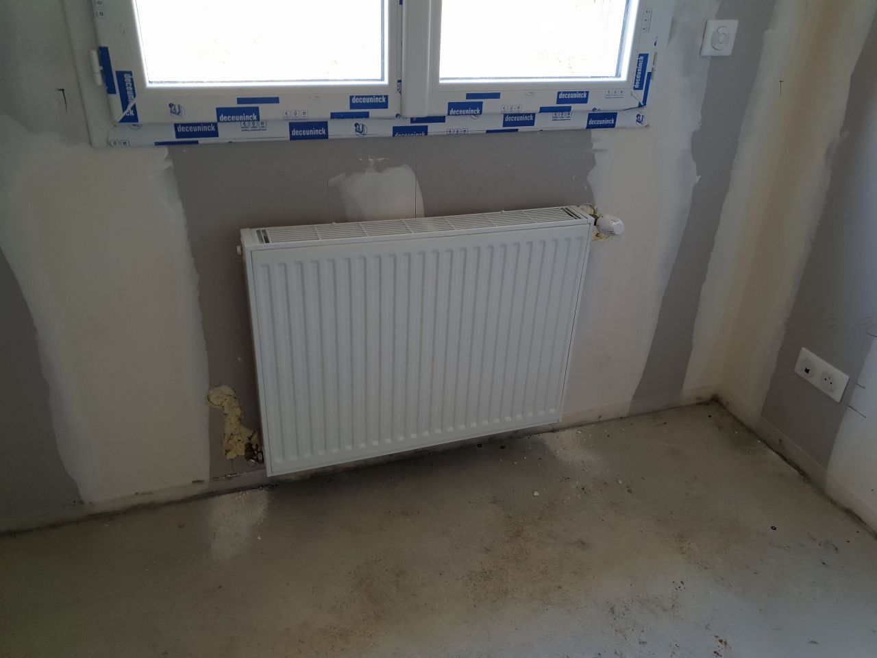

Je ne voulais pas déranger le plombier en train de bosser, alors je n'ai pris que le module extérieur (avant qu'elle soit raccordé en plus...).
Module exterieur
Radiateur à l'étage

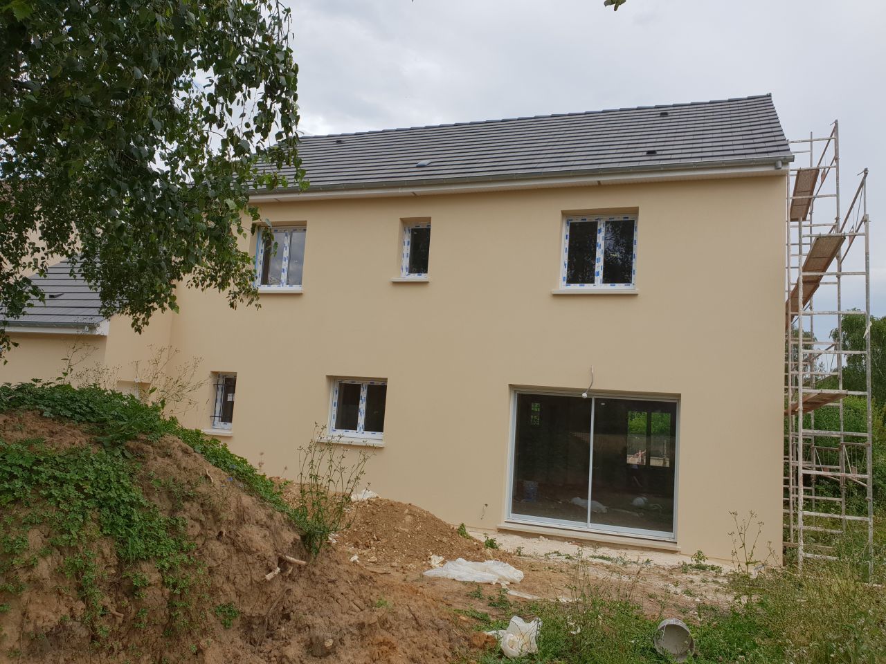

Gros oeuvre > Enduit – crépis – facade Par alesk2k le 02/07/2018 à 19h20

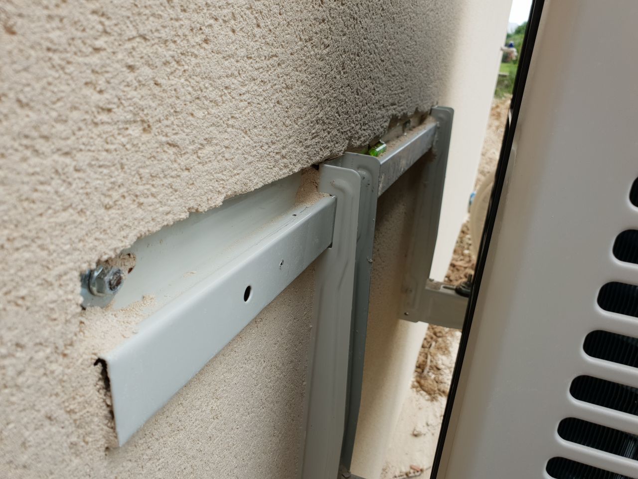

L'enduit est en cours, mais je ne suis pas content...
1/ La sonde extérieure de température de la pompe à chaleur a été installé plein sud-ouest en plein soleil à partir de midi alors que ça s'installe sur une façade nord si possible, où au moins à l’abri des rayons directs du soleil. La maison n'ayant qu'1 coté en limite de propriété, il y avait largement la possibilité de faire ça comme il faut sur les 3 autres faces...
2/ Les supports de l'unité extérieur de la pompe à chaleur n'ont pas été démonté pour enduire. Donc si j'ai besoin de les enlever ou les changer, il y aura des trous... De plus, l'enduit à un rôle étanchéifiant qui ne sera pas tenu à cet endroit...
3/ J'avais demandé à ce qu'il y ai des vannes intérieures juste derrière les robinets extérieurs. Pour faire propre, je suppose, le plombier à fait passer le tuyau dans la maçonnerie, comme ça, on ne voit rien. Sauf que du coup, les vannes d'arrêt se trouvent dans le cellier, derrière le futur frigo. Pas pratique quoi...
Enduit
Enduit

Ah oui pas top qu'il nest pas démonté le module de la pac pour enduire en dessous.
L'enduit a par contre l'air d'avoir bien été réalisé.
Dommage pour les robinets d'arrêts et la sonde tu vas demander leur déplacement?

L'enduit est niquel, il fait 15mm épaisseur la où j'ai pu le mesurer. C'est super propre.
Je suis très présent et vérifie chaque jour comment ca avance. Du coup j'envoie les remarques le jour J. Mais ils ignorent simplement les e-mails que je leur envoi... Donc il ne corrige jamais les erreurs.
Alors ok, c'est pas des erreurs critiques mais quand on paye le prix, on aime bien que les choses soient faite dans les règles de l'art (préconisation fabriquant) et comme indiqué sur les plans. Et la, ce n'est pas le cas.
Pour la sonde, je me renseigne sur les implications à l'avoir en plein soleil. Le constructeur me dit qu'ils n'ont jamais eu de problème en faisant comme ca et que le chauffagiste qui a fait la mise en service n'a remis en cause l'emplacement de la sonde. Si ça ne va vraiment pas, je demanderais une attestation du fabriquant sur la prise de responsabilité en cas de probleme, on verra bien...
Pour les robinets, je ne sais pas encore, on verra comment va se passer la globalité de la livraison. Ces robinets permettent de fermer l'eau de l'intérieur pour éviter que quelqu'un ne tire de l'eau quand nous sommes absents.
