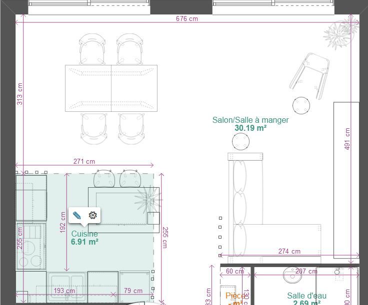

Préparation > Idées architecture et déco Par Magnolia78 le 24/01/2021 à 18h38
En attendant la fin des recours et en prévision de la MAP, nous réfléchissons aux différents agencements notamment pour la cuisine!
Nous avons fait le choix de positionner la cuisine dans un coin de la pièce principale et de permettre ainsi au séjour et la table à manger d'être à proximité des baies vitrées et de la lumière. Hésitation entre cuisine semi-fermée avec verrière ou cuisine ouverte avec ilot/bar. Finalement vu notre configuration, la 2eme option, nous semble plus agréable à vivre : plus d'espace, de circulation et de convivialité. Tant pis pour le bruit de fond et les odeurs (peut être une hotte aspirante la plus silencieuse possible avec évacuation à l'extérieur?)
Nous avons pré-sélectionné 3 marques Ixina, But et So Cooc. Des meubles montés d'usine idéalement. Beaucoup de rangement. Des matières à l'aspect naturel (bois, pierre...), des couleurs claires avec des touches de couleur plus soutenu. Les prochains week end, nous allons voir ce qu'ils nous proposent. En attendant, un aperçu de nos réflexions! Tout avis est bienvenu!
Aménagement pièce principale
Aménagement cuisine

Bonsoir
2ème option sans hésiter, fermer la cuisine va considérablement réduire l’espace. Opter pour un îlot centrale est une bonne idée, tu pourras demander un point d’extraction vers l’extérieur et je te le conseil.
Concernant ton cuisiniste, il y a beaucoup de paramètre mais Ixina sans hésiter, en revanche d’un magasin à un autre c ‘est la roulette russe. Ixina Asniere le vendeur Top et le prix aussi.

Pareil, choix n°2 bien plus sympa et convivial.
Pour le choix, nous nous sommes arrêté sur du Ixina sans regret Happy

Idem, choix 2
Pour info, chez But, c'est le même fournisseur en Allemagne qu'Ixina (Nobilia), mais devis beaucoup moins cher Wink

Oui vrai, mais selon les gammes et enseignes les qualités diffèrent pour coller au budget des clients. Nobélia 1er constructeur mondiale de cuisine, des centaines de marques de distributeurs à travers le monde.

Hello!
Sans trop de surprises pareil, choix N°2, plus convivial, plus aéré, plus spacieux. Pour le choix du cuisiniste je pencherai plus pour Ixina. Cela dépend beaucoup des magasins c'est vrai, mais mon expérience passée me fait penser que ixina pourra être plus enclin à une remise (table sur 20 % c'est raisonnable pour tout le monde, 30 % c'est le max et ça dépend des gammes). But va être plus à te proposer des trucs gratuits à côté mais je ne suis pas convaincue qu'ils soient très bons en remise. So cook j'avais été déçue par leur finition (montage de meubles en magasin) mais encore une fois, cela dépend du magasin...
Membre super utile Env. 2000 message Yvelines
Par contre je ne vois pas d'emplacement pour le micro onde? petit détail mais qui prend un peu de place... Et pour la hotte avec extraction extérieure, je ne sais pas trop comment tu pourrais faire passer le "tuyau" étant donné que tu donnes sur un pignon... Et que tu as un poteau qui t'amène vers le cellier.

Bonsoir Smile et bien on est tous d'accord sur la 2eme option, çà conforte notre choix!
Dream2010-78 Pour le micro ondes, on l'a volontairement écarté vu qu'on l'utilise quasiment pas.
Pour l'extraction vers l'extérieur, nous pensions à un conduit donnant coté jardin, cela ferait un long conduit mais je ne vois pas d'autres options car effectivement Dream2010-78 coté pignon çà ne va pas être possible.
Pour Ixina vs But, nous avons également eu une info similaire concernant le fournisseur Leandro16 et nous avons une cuisine But dans notre logement actuel dont on est plutôt satisfaits. Nous avons entendu beaucoup de bien d'Ixina, on verra si cela colle niveau budget, merci Dream2010-78 pour l'indication du niveau de remise à cibler! Wink

2 ème option sans hésiter. Je trouve votre agencement bien pensé par rapport à votre espace de vie. Nous avons opté pour le même type de cuisine avec îlot. On est passé par "cuisine-clic" start-up en ligne. Du coup je ne pourrais dire pour les autres cuisinistes. Hâte de voir les projections finales quand votre choix sera fait

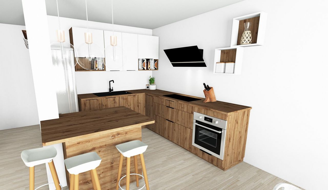

Bonjour à tous!
cela fait un petit bout de temps que nous n'avons pas posté donc un petit update sur l'avancement de notre projet : de bonnes nouvelles pas de recours suite à l'affichage du permis de construire, nous sommes désormais propriétaires du terrain!
Nous avons pris rendez vous avec Veolia pour la pose du compteur d'eau mi juin.
MAIS et c'est là le gros bémol nous n'avons toujours une date de MAP de la part de Maisons Familiale malgré nos relances donc on ne sait toujours pas quand le chantier pourra débuter.
En attendant, nous avons revu un peu notre aménagement cuisine/ salle à manger (çà fait passer le temps! )
Idée aménagement cuisine/ salle à manger2
Idée aménagement cuisine/ salle à manger1

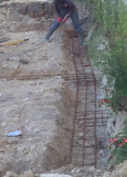

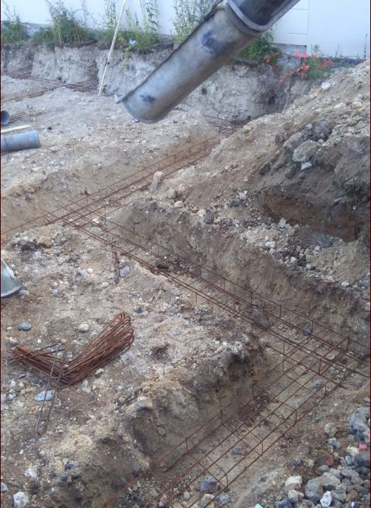

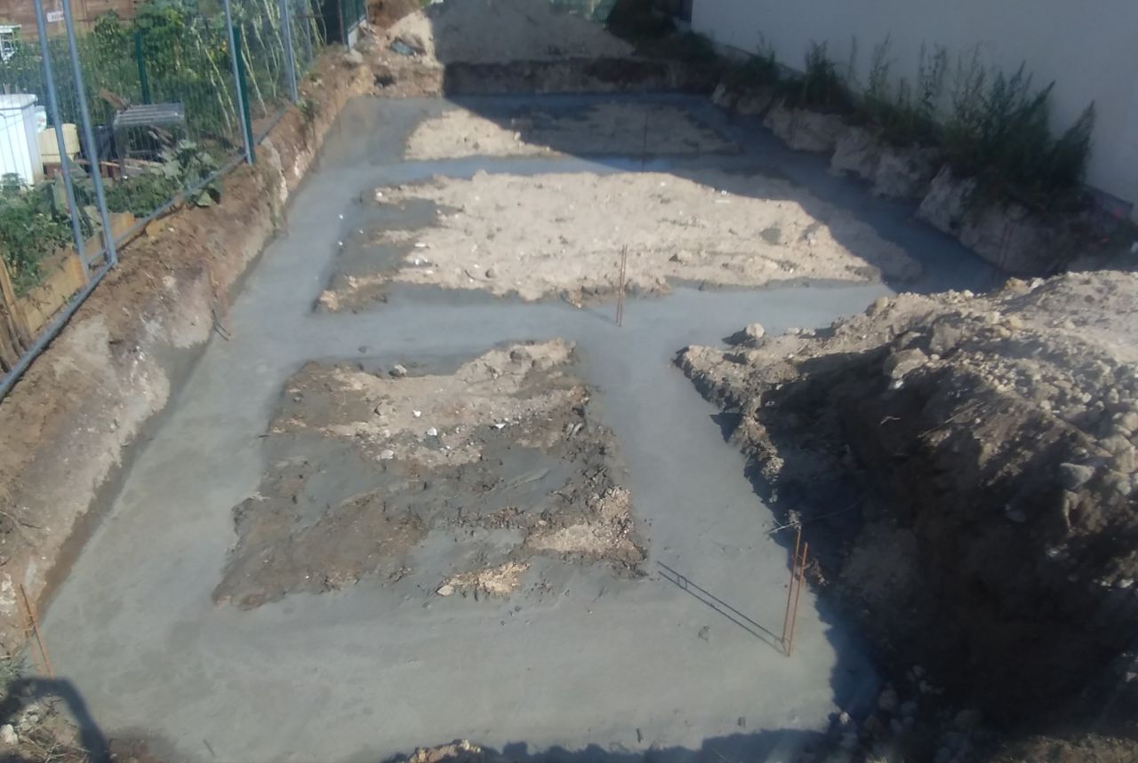

Gros oeuvre > Fondations - vide sanitaire - dalle Par Magnolia78 le 24/09/2021 à 15h42
Le chantier a officiellement démarré!
Après des semaines et des mois d'attente, tout est parti sur les chapeaux de roue. On a eu un peu de mal à suivre!
La MAP s'est faite sur une grosse matinée, ajout de quelques prises et points lumineux et plus value au niveau du carrelage au rdc car nous avons choisi la version "parquet" plutot que le standard 30*30.
Il nous manque encore 2 bonnes heures pour tout finaliser (disposition salle de bain à l'étage à revoir, ajout d'une grille de defense à la fenêtre du garage...). Ce sera normalement fait semaine prochaine.
En attendant le cdt a déjà lancé le chantier! Le terrassement a eu lieu hier avec depose de la cloture du voisin en limite separative. Et dans la foulée, les fondations ont été coulées aujourd'hui.
Les maçons n'avaient même pas encore fini le chainage que la 1ère toupie était déjà là
Ils ont même continué à faire le chainage alors que la toupie avait commencé à déverser le béton. J'appelle le cdt (qui n'était pas encore sur site) qui me dit que c'est normal c'est ainsi qu'ils travaillent!
Ça m'a un peu frustrée, pour nous c'est un projet unique mais effectivement en face, il faut que ça dépote, faire le plus de choses en un minimum de temps!
Le cdt s'est voulu rassurant, j'espère que le résultat sera bien à la hauteur! En tout cas c'est fait : les fondations sont là!
...Le cdt s'est voulu rassurant, j'espère que le résultat sera bien à la hauteur! En tout cas c'est fait : les fondations sont là! ...
Super bonne nouvelle pour le demarrage de chantier en revanche je trouve que le cdt te prend un peu pour un jambon.
"C'est normal, c'est ainsi qu'ils travaillent"
Bha c'est pas parce qu'ils font de la m.... qu'ils fait les laisser faire et c'est son rôle de surveiller ça
Perso j'avais stoppé la toupie direct et fait faire le ferraillage correctement par les macons avant le coulage sinon y avait pas moyen.
Mon cdt n'était pas content bha tant pis il n'avait qu'à être présent et faire son job.
On coule pas le béton alors que les semelles sont de travers et que le ferraillage n'est pas fini, les équerres absentes aux croisement des semelles et pas de ferrailles verticales ou alors la photo a été prise bien avant le coulage ?
J'espère juste que tout a été fait correctement avant coulage mais de ce que tu indiques, ça n'a pas l'air d'être le cas

Merci ceis83 oui c'est parti! On est est quasiment au meme stade du coup, j'espère que ton chantier se déroulera au mieux! Smile
Merci Fati78 encore un peu de mal à réaliser, tout cela est allé un peu vite à mon gout. Ça ira mieux quand je verrai monter les murs! Smile
Atl4ntis oui clairement je pense que dans les règles de l'art, il faut prendre le temps de faire le chainage comme il faut bien en amont, tout verifier, que le cdt soit bien présent, qu'il valide, que l'heure d'arrivée de la toupie soit bien planifié et tout ça dans l'idéal. Dans les faits, je ne me fais pas d'illusion, je connais le cdt, il a une dizaine de chantier comme le mien à superviser, les maçons enchainent les chantiers. Je ne crois pas qu'ils soient tous des c* avec de la mauvaise volonté, non juste bien intégrés dans le monde dans lequel on vit où tout doit être le plus rentable possible Rolleyes
C'est pour cela que j'ai tenu à être présente le jour du coulage pour limiter la casse. Les photos ont été prises avant coulage, je les ai envoyé au cdt. Ils ont rajouté les équerres aux angles, fait le "lever d'armatures" comme tu l'indiquais dans ton récit Wink
Mais je suis d'accord, il faut être présent pour le coulage sinon après c'est ni vu ni connu!

Bravo à toi d avoir tout mis en oeuvre pour être présente car comme tu dis, une fois que c'est coulé, c'est fini !
Je rejoins Atl4ntis dans sa remarque, on ne peut pas faire le coulage du béton alors que tout n'est pas bien ficelé niveau ferraillage...
Je ne sais pas ce que tu peux faire de plus dans la mesure où tu as déjà fait part de ce point à ton cdt.
Si tu as un expert, montre lui. Reste vigilante et j'espère que tout ira bien Smile
