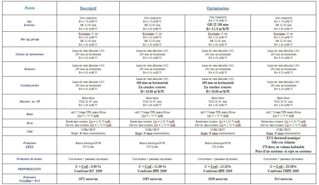

« Optimisation performance energetique »
Préparation > Autres Par seboost le 07/07/2011 à 21h52
Aujourd'hui nous avons recu le résultat de l'étude thermique et les proposition d'amélioration.
En gros, il semble beaucoup plus interessant de mettre du budget sur un ballon thermo dynamique plutot que dans le renforcement de l'isolation des parois.
Cracou, king de l'isolation tu en penses quoi ?
Les autres vous pouvez aussi donner vos avis
optimisations proposé pour augmenter la perf. energetique
Super bloggeur Env. 700 message Nord
Alors en fait tout dépend de la combinaison coût / efficacité / intérêt à long terme. Pus correctement c'est une optimisation financière intertemporelle sous différentes hypothèses.
le Thermodynamique semble être le plus intéressant (quoi que j'aimerais disposer de son COP et de ses courbes pour pouvoir conclure). En effet la rentabilité d'un thermodynamique s'effondre avec la température, ce qui veut dire qu'en hiver tu consommes presque comme si tu étais en électrique. Ce produit me pose un problème puisqu'à long terme il faut l'entretenir, le maintenir en état et probablement le changer à plus ou moins long terme.
D'un autre côté renforcer l'isolation apportera un gain peut être inférieur de manière transitoire mais plus intéressant à long terme puisque l'idée n'est pas de dépenser de l'électricité autrement mais tout simplement de ne pas en dépenser puisque la déperdition calorifique est minimisée.
Maintenant réfléchissons à long terme: combien de temps veux tu habiter cette maison? Si c'est moins de 10 ans, le thermo apportera un gain ponctuel peut être plus intéressant. Il faut cependant comparer son prix et celui d'un renforcement de l'isolation. Si tu veux habiter longtemps cette maison, il est évident que renforcer l'isolation des combles est fondamental. Renforcer l'isolation des murs est le second poste à optimiser.

Merci pour ton avis Cracou, j'ai eu tous les devis pour les optimisations aujourd'hui...je vais regarder tout ca.
Point positif, on a déja du 100mm pour les murs, c'est inclus dans notre descriptif technique.
seboost Picto info Auteur du sujet
Bloggeur Env. 200 message Nord
Alors en fait l'isolant du sol et du "TMS SI 56mm" effisol, les options possibles sont 80mm ou 100mm
56mm : R=2,6
80mm : R = 3,7
100mm : R = 4,65

attention, si tu modifies l'épaisseur de l'isolant sol tu dois prévenir immédiatement AC à cause des réservations
Merci margaux.
Merci cracou pour ta remarque, Bertrand m'avait prévenu de ce point.
En fait, l'isolant de base n'est pas du TMS SI, mais du "unimat sol supra 60mm" avec un R=1,7.
Ca me semble pas top, alors j'ai demandé des devis pour du TMS SI 56mm en plus des devis TMS SI 80 et 100 déjà recu. On choisira en fonction du prix !

c'est vrai que j'ai tendance à trouver que c'est un peu faible, mais après c'est une question de goût. As tu un vide sanitaire? une cave?

mmmm.... et qu'en est il de ton classement thermique (c'est le plus important). Avec ce genre de matériaux je dirais C. As tu le classement (c'est en bas de ton étude thermique). Perso je passerais en TMS mais après c'est à toi de voir le plus rentable. Le truc c'est que l'isolant de sol est définitif ou presque.
Je n'ai pas eu de classement. Le doc que j'ai eu est celui que j'ai mis sur le forum, on voit un gain par rapport à une conso de référence.
J'avais demandé ce classement mais visiblement c'est "pas possible"... ou plutot ca nécessite du temps, une nouvelle demande au bureau d'étude tech... et c'est "compliqué"
??? A ma connaissance, mais je peux me fourvoyer, c'est tout simplement un document obligatoire. De toute façon cette information est forcément connue: si on te calcule ta dépense annuelle, c'est qu'on connait ta consommation et comme on connait la surface de ta maison, on a la consommation au m²... donc tu peux savoir où t'en es.

A part ca, on a renforcé l'isolation en 400mm croisé dans les combles + du TMS 56mm au sol.
