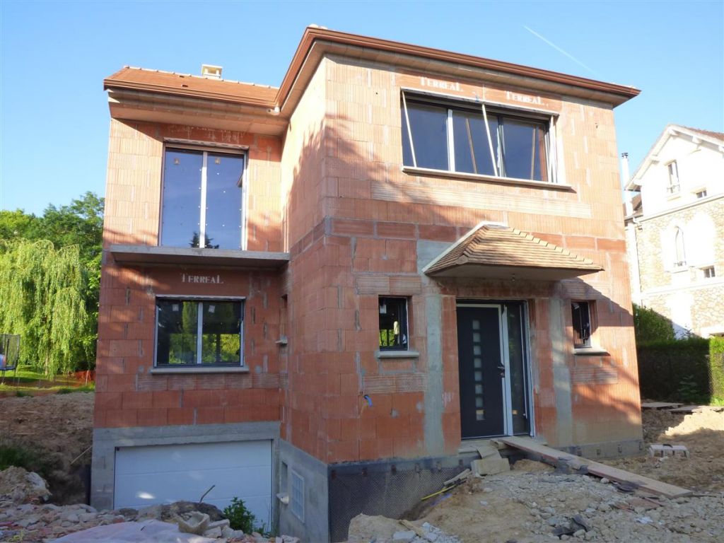

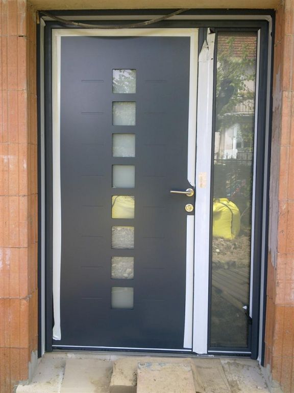

Petite photo de la porte sans sa protection que le vent a emportée. Très classe

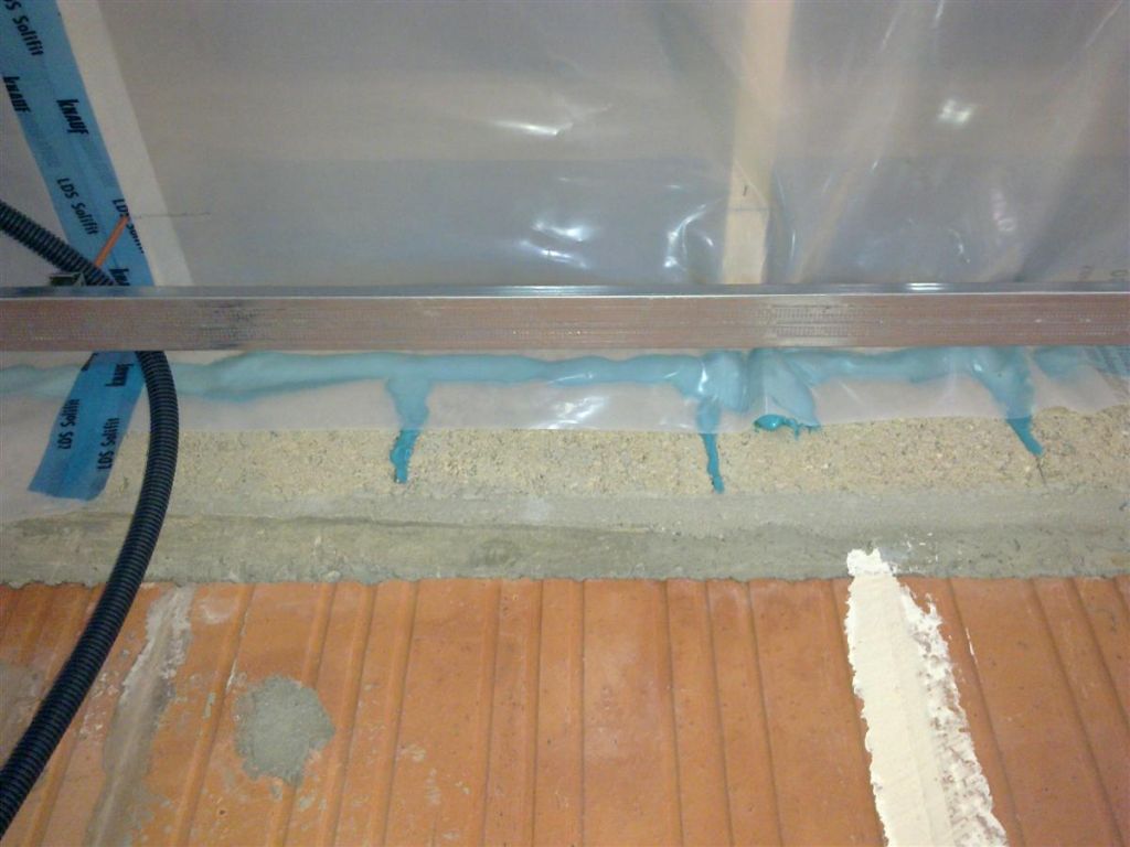

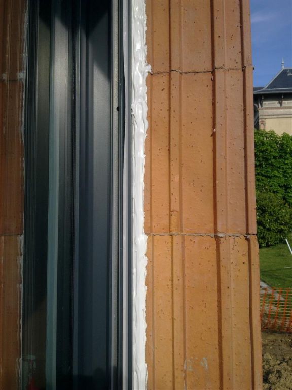

Après avoir posé les menuiseries, les plaquistes ont appliqué un joint autour des fenêtres :

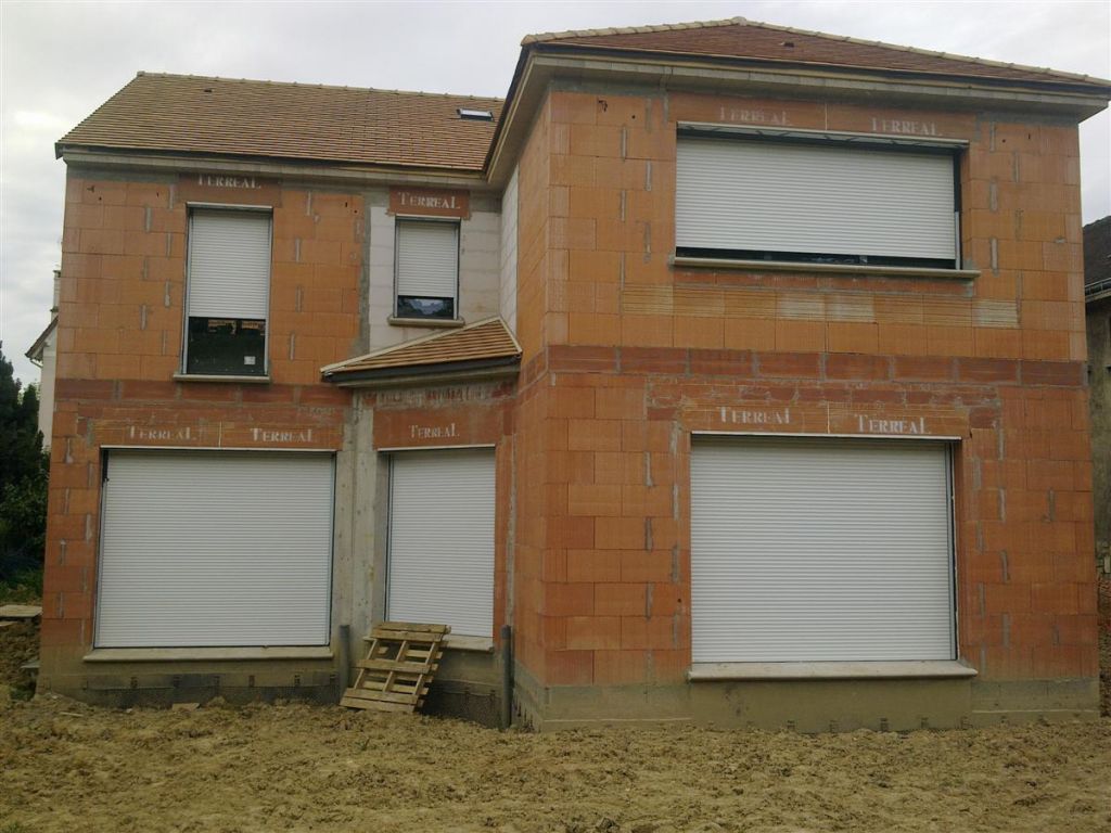

Et ils ont testé les volets roulants :
Les volets roulants sont en pvc. Je les trouve plutôt cheap. J'aurai préféré un modèle alu... Dommage
EDIT : ils sont finalement bien en alu. Contrairement à ma première analyse.

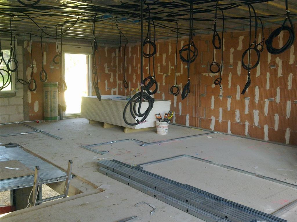

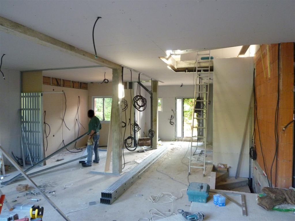

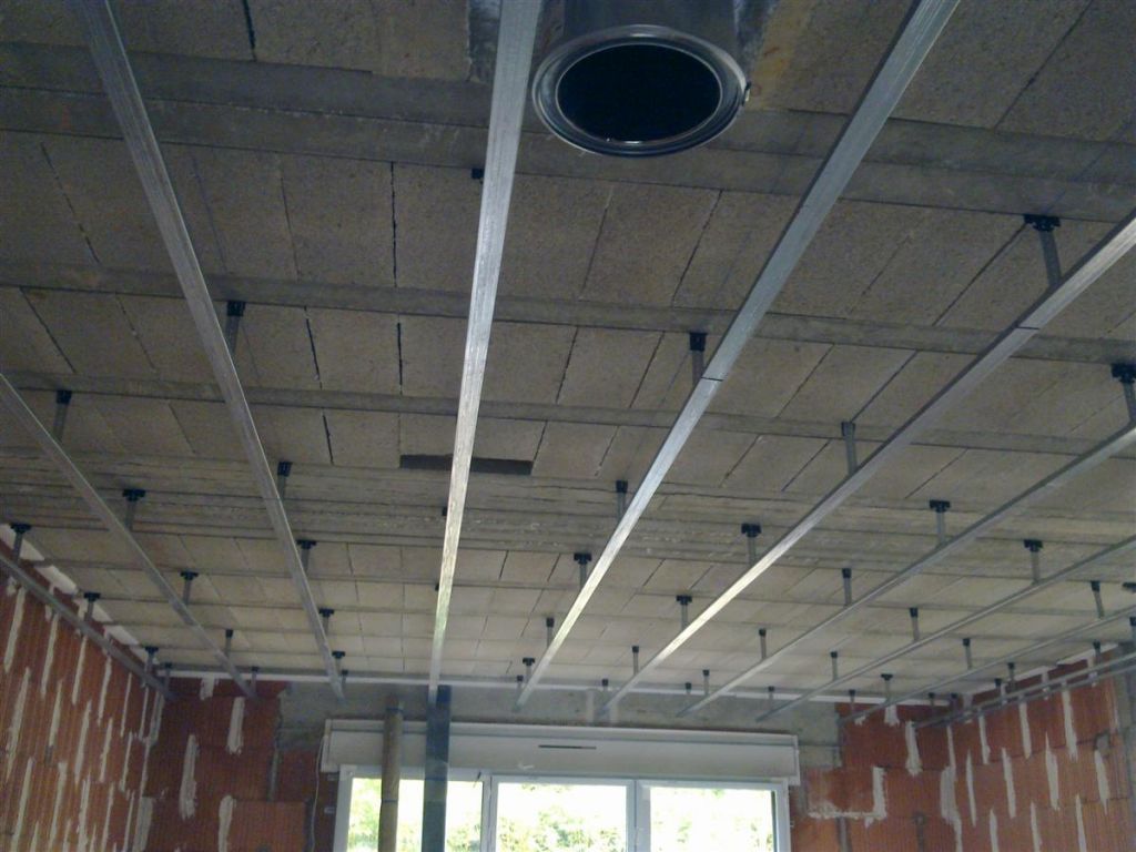

A l'intérieur, ils ont fixé les rails au plafond :

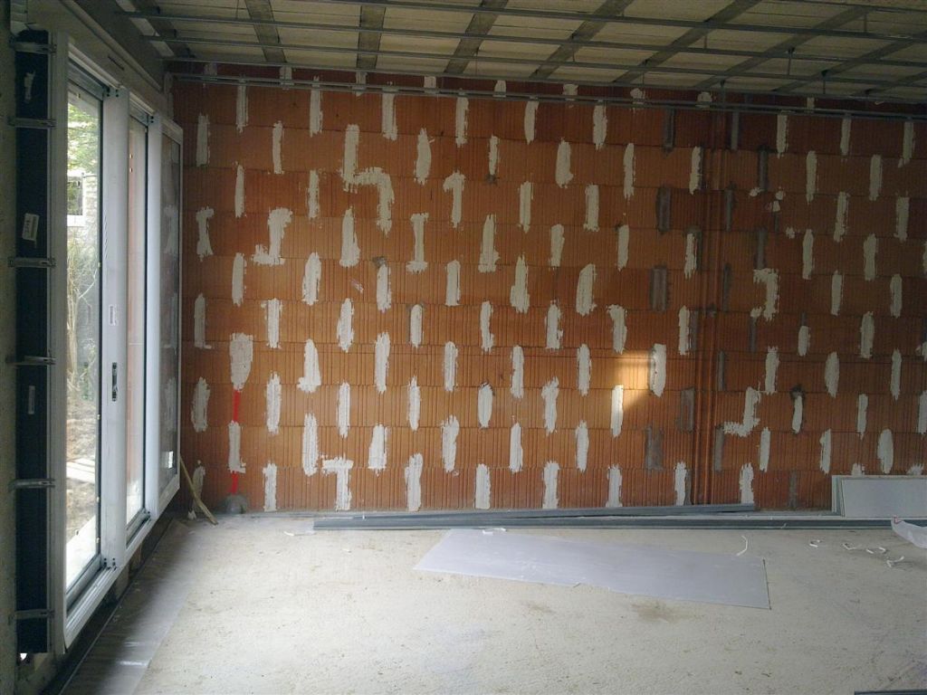

Et traité tous les joints verticaux entre les briques pour renforcer l'étanchéité. La partie dans les combles perdus avait été faite par les maçons.

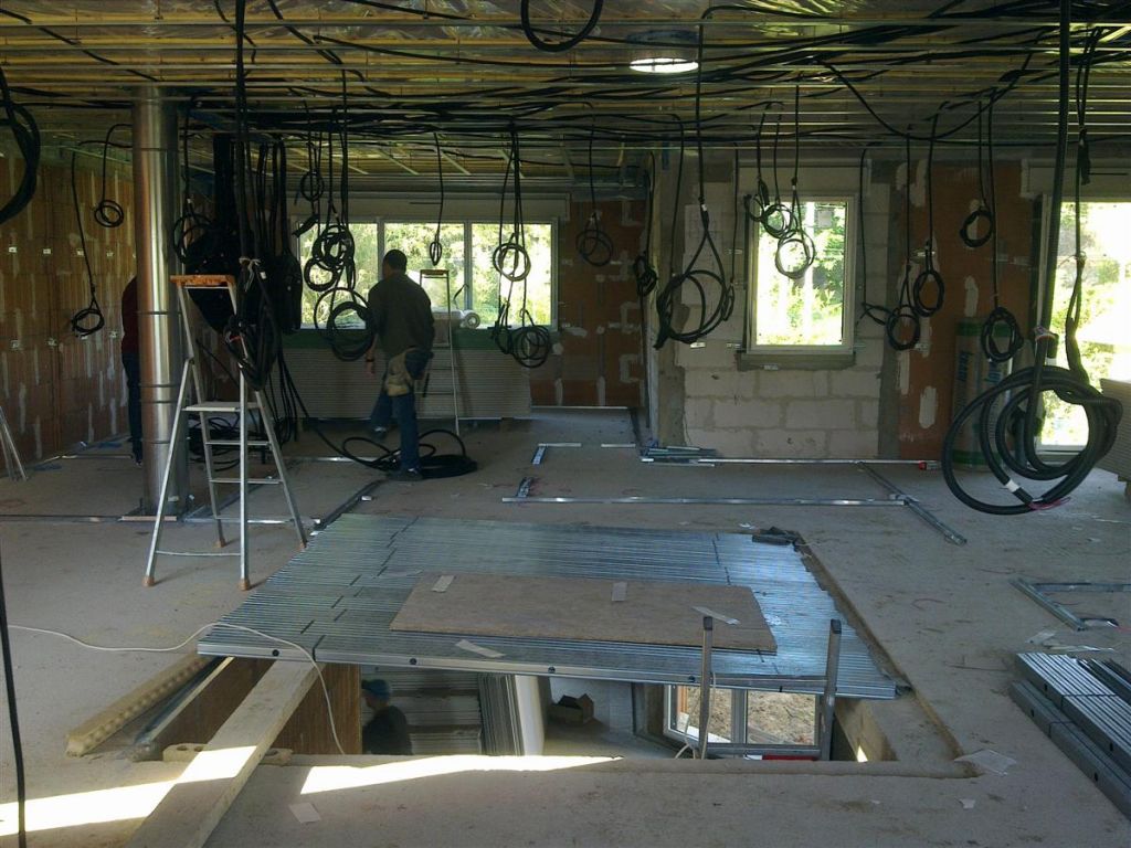

A l'étage, ils ont fixé un film polyane spécial de chez Knauf pour isoler les combles. Ce film est collé contre les murs :
Les cloisons ont été tracées au sol avant pose des premiers rails.
Ils ont ensuite installé la pieuvre électrique. Un vrai casse tête !

Coucou Arno,
Tout comme un escalier, la porte d'entrée est un élément essentiel, et celle ci ne faillit pas à son rôle,
elle annonce un intérieur prometteur.
Bravo pour ce choix.

Bonjour Arno;
Pour les traitement des joints verticaux : est ce une prestation en plus ou c'est compris dans le CCMI ?
Cordialement ;
Dept : Val D Oise
Arno_2751 Picto info Auteur du sujet
Photographe Env. 300 message Hauts De Seine
c'est compris dans le cadre d'une construction BBC

Juste une petite précision pour les volets roulants, ceux-ci sont bien en Alu, car nous ne posons jamais de volets roulants en PVC.
Voilou c'est dit))

Vu l'aspect granuleux et la finesse des lames, j'avais conclu, à regret, qu'il s'agissait de volets roulants en PVC. Temps mieux si je me suis trompé.
Je regarderai de plus près la prochaine fois que les VR seront fermés.

En tout cas, on dirait bien du travail dans les règles de l'art pour l'étanchéité. Si je comprends bien, la maçonnerie constitue déja l'enveloppe étanche et non le doublage placo ?
Faites vous un test intermédiaire de perméabilité ou bien uniquement un final ?

Le travail sur l'étanchéité est en effet très abouti. Ils m'avaient dit que par leur expérience, ils maitrisaient ce point ce qui leurs permettaient de ne pas avoir besoin de test intermédiaire.
Ce matin j'ai vu qu'ils avaient posé une couche d'isolant en laine de roche à la périphérie des murs porteurs à l'étage entre le BA13 et le film knauf. Cette couche sera complétée par 35cm de laine minérale soufflée dans les combles. Cela réduira encore plus les ponts thermiques Wink

eclsherman a écrit:C'est quelle marque ces volets roulants ?
Bubendorff, garanti 7 ans.
Kline et Bubendorff ont monté un produit commun.

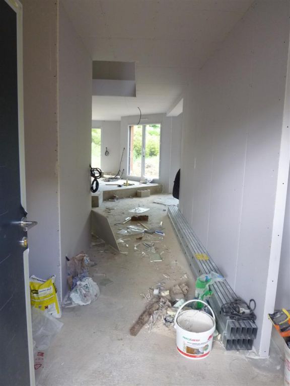

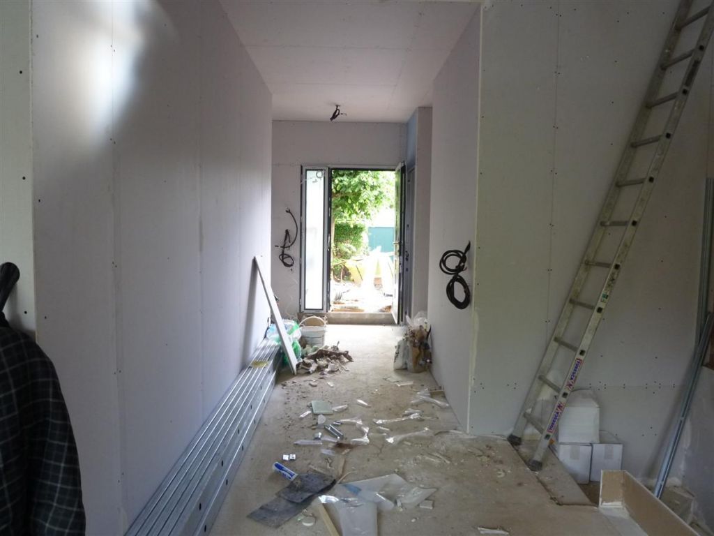

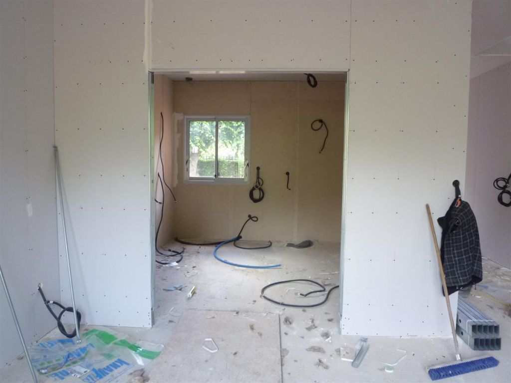

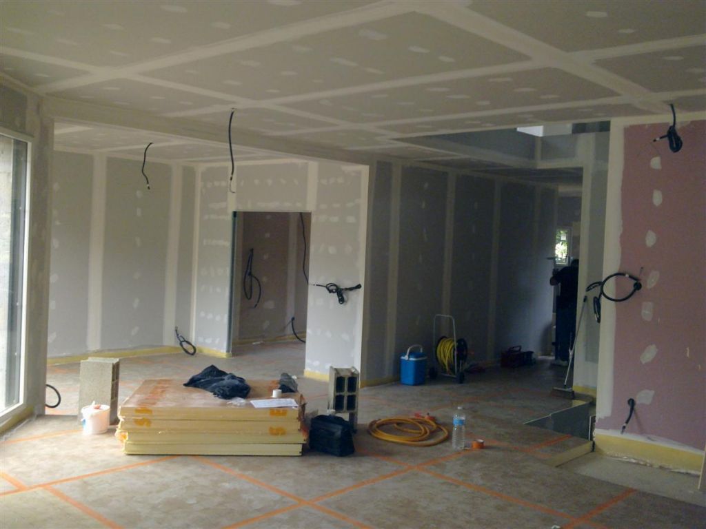

Les plaquistes ont continué leur travail. Le plafond du 1er étage et la moitié du RDC est recouvert de BA13.
Bonjour Arno
Dans votre récit, vous indiquez que le traitement des joints verticaux est compris dans le cadre d'une construction BBC.
Ce qui nous amène à penser que pour les autres constructions, cette prestation n'est pas comprise et donc non effectuée!!!
Surprenant, des espaces entre les briques existent (environs 1 à 2 mm) sur notre construction, je vous laisse imaginer l'étanchéité s'ils ne sont pas traités.
Notre constructeur nous a indiqué que notre maison sera d'un niveau technique et de finitions BBC malgré que nous sommes pas sur une BBC.
Nous allons nous renseigner auprès de notre constructeur.
C'est sur que c'est un plus pour l'etanchéité, mais avec un crépis extérieur et un doublage intérieur tu n'es pas au quatre vents non plus Biggrin
Le mieux est de leurs demander.

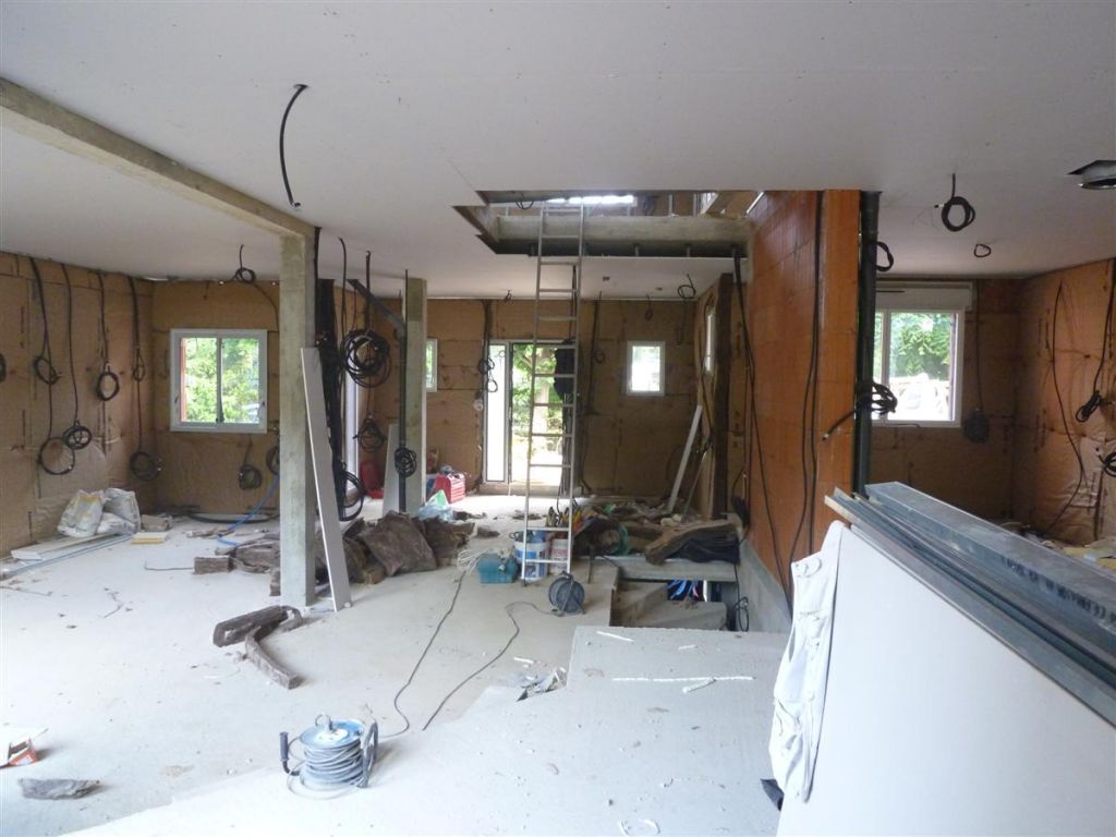

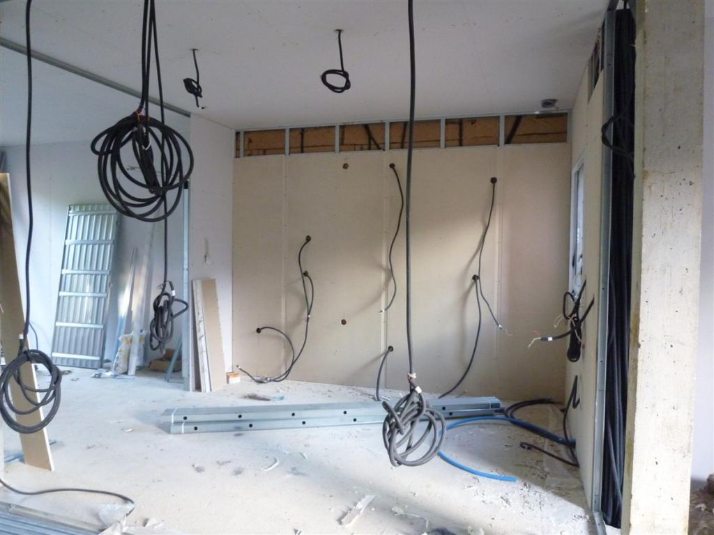

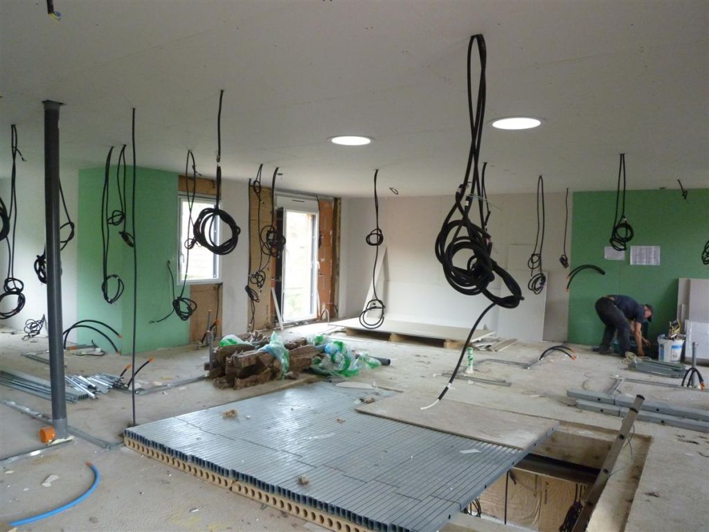

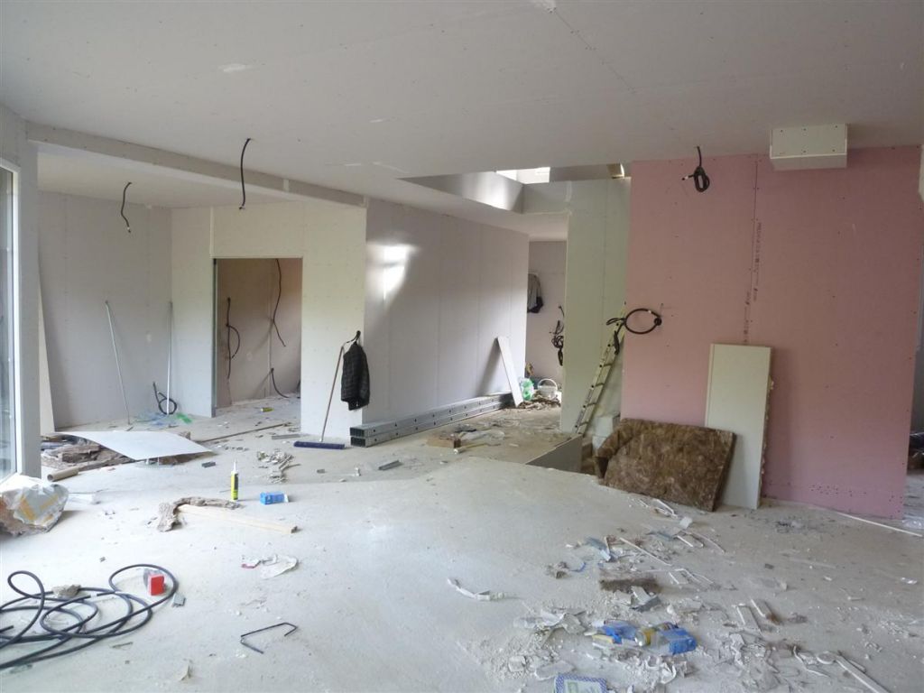

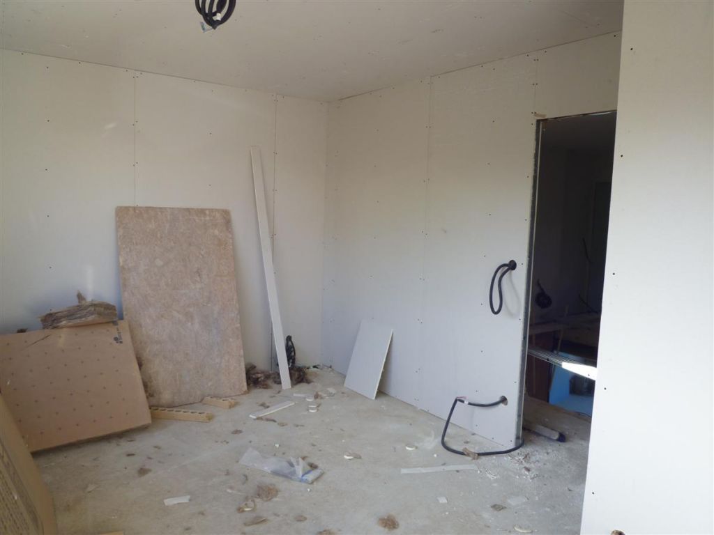

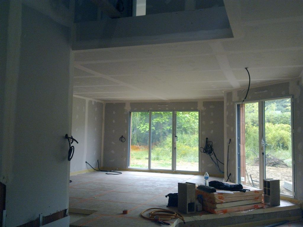

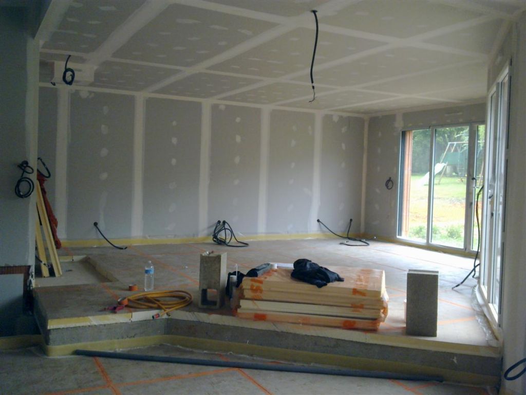

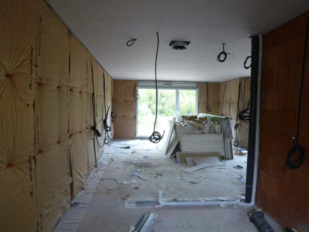

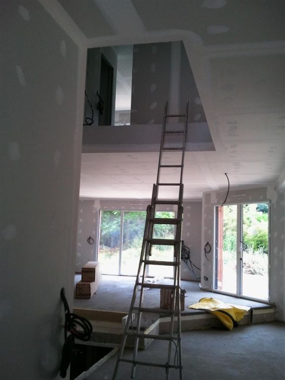

Les plaquistes ont finalisé la pose du BA13 aux plafonds et commencé le doublage des murs.
Au RDC :

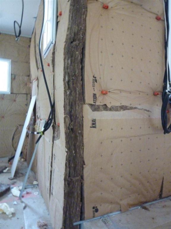

Un zoom sur les 12cm d'Accoustiplus :

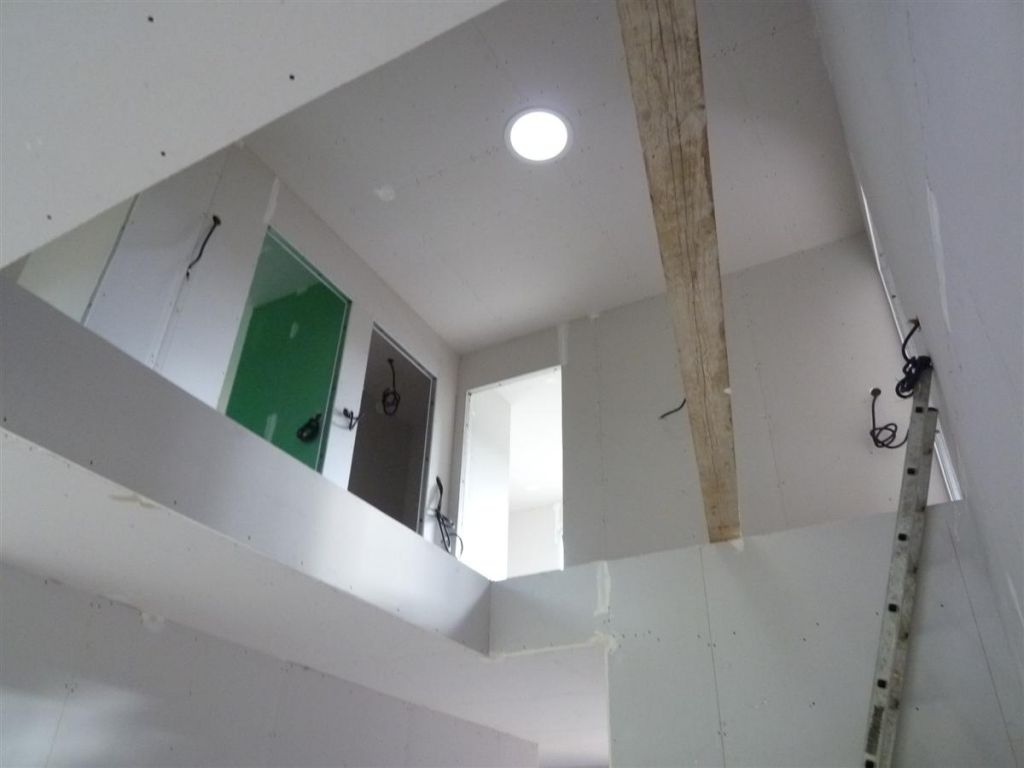

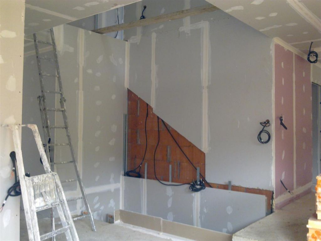

A l'étage :

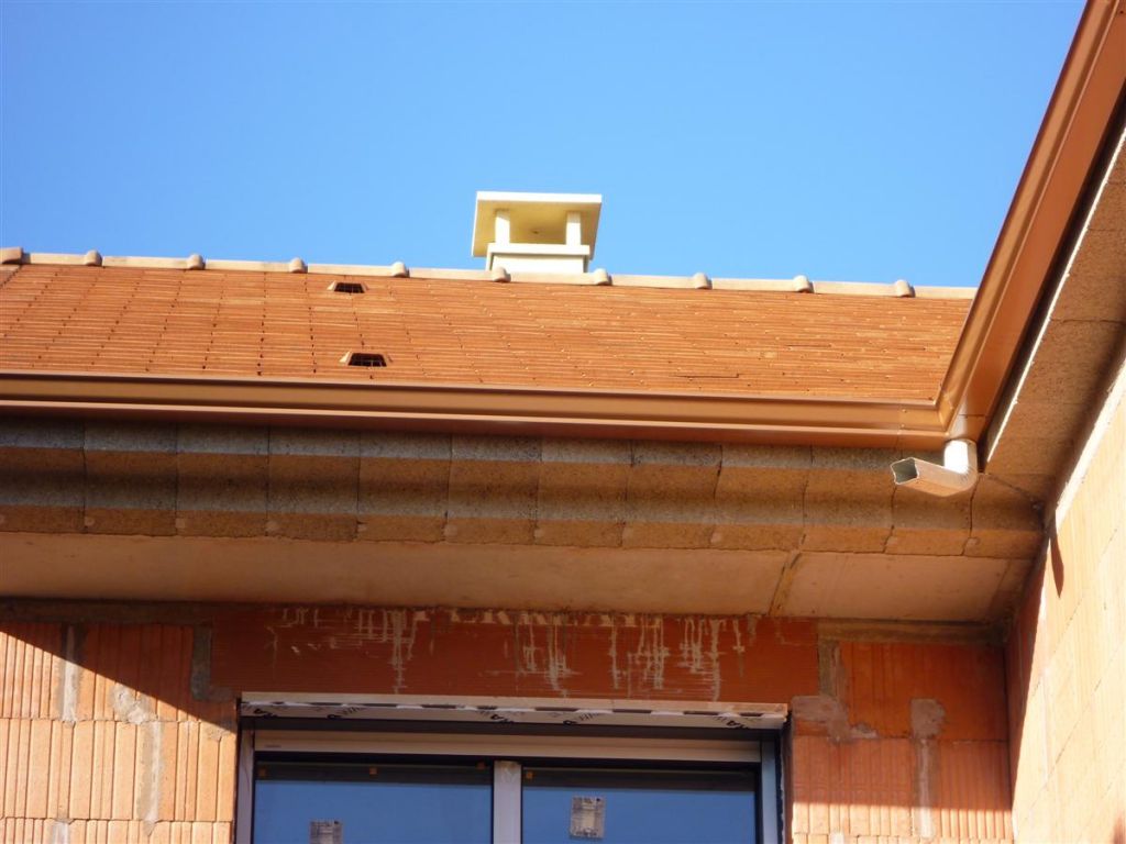

Bonne nouvelle cette semaine : la pose des gouttières !
Les ouvriers utilisent une bande en aluminium enroulée et un moule pour former la gouttière à la longueur choisie. J'ai loupé ma photo montrant la technique. Dommage.
La couleur est ton miel pour les gouttières. Les descentes seront couleur ivoire.
En une journée, les 2 façades à couvrir sont faites :
Façade avant avec un peu de recul :
A noter qu'une fenêtre est rayée. Elle sera changée.

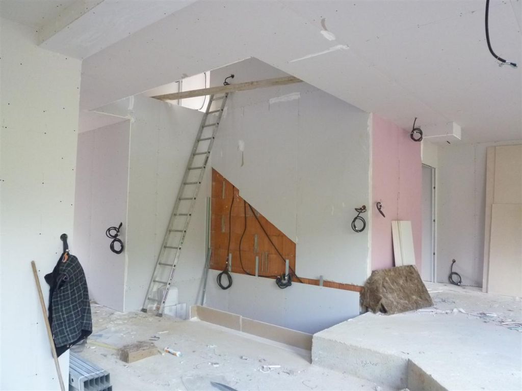

Les plaquistes sont venus finir leur travail cette semaine.
1/ La cuisine
Pose du placo impact dans la cuisine. Le plaquiste m'en veut encore d'avoir choisi ce type de plaque de plâtre. Infernal à travailler apparemment
On peut voir le châssis de la scrigno à gauche :
Une fois fini :
A droite, la position du futur poêle à bois avec les plaques ignifugés roses.
La double portes galandage de 160cm d'ouverture !
Pour la petite histoire, on avait craqué sur une porte du même genre dans une maison témoin à Coignières...
Les bonnes idées sont transposables !

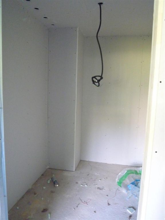

5/ Le dressing
Avec le coffrage du conduit poujoulat. Il manque les petites grilles d'aération....

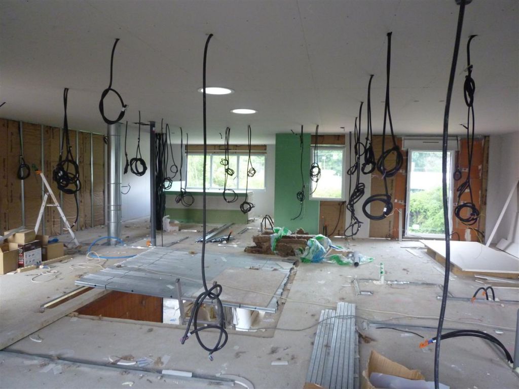

7/ La position du futur escalier
8/ Le couloir vers la porte d'entrée
Ce même couloir depuis la porte avec le salon dans le fond
On est vraiment content de la disposition des pièces. Le couloir n'est pas trop long et la largeur est bonne. Ça nous plait bien !!

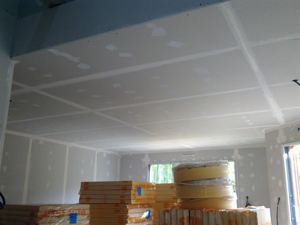

ça faisait quelques temps que je n'avais pas mis de photos. On va corriger ça.
L'enduiseur est passé pour poser des bandes entre les plaques de plâtre. Il utilise un "bazooka" que Franck78 avait filmé.
Le lien vers la vidéo -> http://www.youtube.com/watch?v=R29hKQX_Ano
Quelques photos du premier jour de pose :
La bande en gros plan avant l'application de l'enduit qui va la cacher.
Il est donc revenu quelques jours plus tard pour enduire les bandes.
Voilà ce que ça donne :

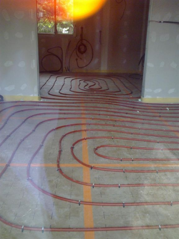

Le plombier est passé hier pour poser l'isolant sur la dalle du RDC.
Ce soir le réseau d'eau du plancher chauffant est posé :
La chape devrait être coulée en fin de semaine.

Je n'avais encore jamais vu comment ils posaient ces bandes. Rapide et efficace Biggrin
Ton plancher est chauffé par géothermie?
Picto recompense Photolover
Non, chaudière gaz à condensation.
Dept : Hauts De Seine
Env. 10 message Vendee
Etonnant ce serpentin .Un chauffage au sol est il prévu à l'étage ?
Dept : Vendee
Bonjour jojo85550 ! Happy
Non l'étage sera chauffé par des radiateurs à eau classique. Les dimensions de ces radiateurs sont réduites car l'isolation performante de la maison nécessite une puissance réduite de chauffe.

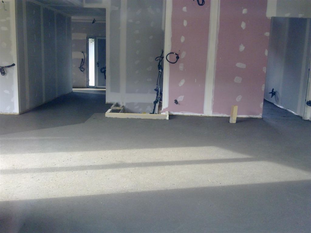

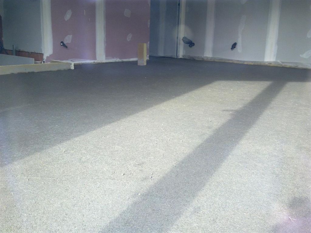

Les carreleurs ont coulé la chape par dessus le circuit du plancher chauffant hydraulique.
Avant :
Après :

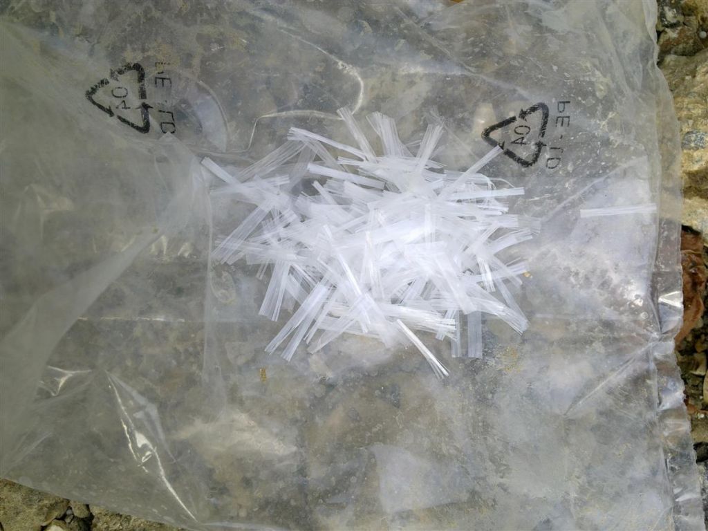

A noté, qu'ils ont incorporé des fibres dans la chape. Après recherche, ces fibres permettent d'éviter les fissurations de retrait.
Encore une belle avancée pour cette jolie maison.
Pour les fibre, ça n'évite pas les fissures de retrait mais ça les limites.
Chez nous on en a quand même eu au niveau des passage de portes mais rien de bien important.

Il n'y a rien à dire ; la chappe est tirée à souhait , bien lisse et certainement de niveau.
La pose du carrelage est prévue pour quand ?

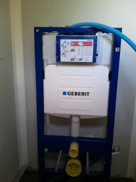

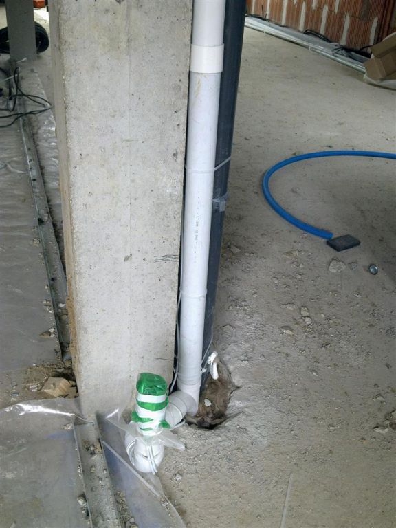

Le WC suspendu du RDC qui a été posé avant que la chape soit coulée:
