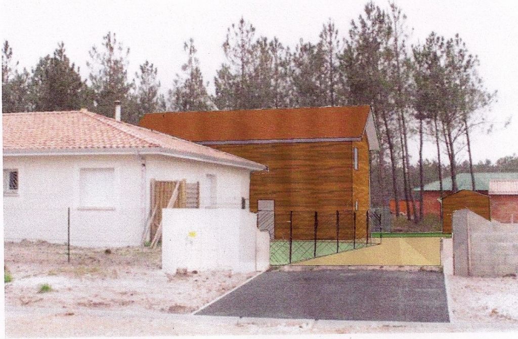

super merci beaucoup !!
nous avons fait ça pour l'insertion graphique. qu'en pensez vous?
Bonne journée à tous
De : Bassin Arcachon (33)
Super bloggeur Env. 300 message Séné (56)
Nikel! Franchement c'est rare que j'en recoive d'aussi bien réalisé (surtout quand ce n'est pas fait par un pro)

et bien merci à google sketchup !! et à tes précieux conseils.

Aucun problème, tu peux mettre plusieurs photos sur la même page, le tout c'est que ce soit "lisible" et en couleur (évite le noir et blanc au moin spour l'original)
