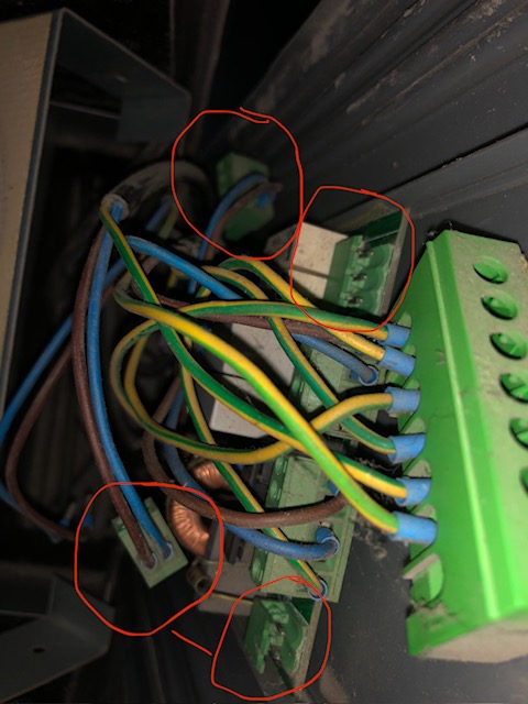

Après lecture des différents posts je constate que nous avons tous plus ou moins le même problème sur ce ballon...
Pour ma part j'ai un compresseur qui ne tourne plus (apparemment débranché par le précédent propriétaire, ne l'ayant jamais entendu je n'en savais rien), donc depuis mon arrivé le ballon tourne sur sa résistance.
Pendant trois ans, jusqu'à aujourd'hui aucun soucis.
À présent un problème est survenu, le ballon s'est mis à chauffer jusquà 90° et est redescendu à 13°. La température ne remonte que lorsque je coupe la résistance, j'attends un peu et je remets en route. Ça chauffe jusqu'à 52° et redescend ensuite, obligé de couper, attendre un certain laps de temps, et remettre la résistance pour que ça reparte.
Quelqu'un a-t-il déjà eu ce type de problème? comment y remédier?
Par ailleurs, est-il normal que ces deux fiches ne soient pas branchées? J'hésite à les mettre en place...
J'ai pensé aussi à un condensateur défectueux vu qu'il y en a un qui a déjà été remplacé...
Si vous avez des pistes je suis preneur.

aurelienbcn a écrit:Bonjour à tous et merci aux posteurs qui font avancer les choses.
Je viens ajouter ma pierre à l'édifice sur ce magnifique cumulus Tresco qui nous en fait tous voir de toutes les couleurs.
Je complète donc 2 posts en particulier:
- page 2 de @bob l'étancheur et son plan pour démonter le boitier qui contient la carte électronique: https://www.forumconstruire.com/construire/topic-201975_start-15.php#4027653
- de @siegfried qui explique comment démonter le boitier: https://www.forumconstruire.com/construire/topic-439082-ball[...]modynamique.php#6088573
Situation: le cumulus fonctionne en mode résistance depuis au moins 7 ans (la thermodynamie a lâché au bout de 2 ans).
Il s'est arrêté d'un coup sans prévenir, plus d'eau chaude, donc on a cherché à changer le fusible.
Les posts ci dessus nous ont bien aidé pour démonté la boite plastique qui contient la carte électronique et pour changer le fusible: 1.6Ah et 8ah, les 2 sur la carte.
Mais comme vu sur d'autres posts, à peine le cumulus rallumé, le fusible saute à nouveau.
Suite appel avec le SAV tresco, le technicien nous a dit qu'on pouvait débrancher 4 fiches pour éviter le court circuit: les fiches H3, H5, H6 et H7 qui servent surtout à alimenter la thermodynamie.
Et depuis ça fonctionne bien, même si la sonde de température étant proche de la résistance la température monte non stop et très rapidement jusqu'à 55° puis redescend rapidement à 48° et ainsi de suite...
Dept : Calvados
