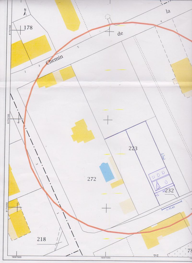

Bonjour je vous soumets les plans fait par nos soins, a vous de juger!
PS : la partie non accessible de l'étage, correspond a la partie cloisonnée en dessous de 1 mètres de hauteur. (sous pente)
En vous remerciant.
Dept : Seine Et Marne

Sinon j'ai mis un lien avec le plan du terrain et l'orientation un peu plus haut ... l'image ne s'affiche pas je ne sais pas pourquoi.
Nous en sommes, comme déjà précisé, au tout début je n'ai même pas les plans du l'ingé de chez maison familiale, ce n'est donc que des modifications faites par mes soins par rapport au plan de base.
Alors pour notre projet, nous n'avons pas encore le bornage (on aura le plan de masse dans 2 semaines) on avons actuellement signé à la promesse de vente et le CCMI. Nous devons prochainement revoir les plans avec le constructeur, les valider avant de déposer le PC. Le terrain est au nord / nord ouest. On a mis le garage de ce coté car notre terrain a un portail en façade déjà existant sur la droite qu'on va conserver par la suite avec l'allée pavée. D'où le garage à droite. Que dire d'autre, je pense que vous avez raison pour les toilettes trop petits et le vestiaire à inclure dans le PAC. On va peut etre changé les dimensions de la salle de bain et augmenter un peu le garage (a voir au fur et à mesure). Pour le haut, on ne pensait pas que la suite parentale était trop petit mais si vous le dite pour le lit de 140 on va en tenir compte au même titre que les écoulements d eau on va retravailler dessus et vous montrez les nouveaux tests. Si vous avez d'autres remarques (gentilles et constructives) n'hésitez pas ;).Ah oui, la maison est une R+Comble. J'espère avoir répondu à toutes les interrogations
