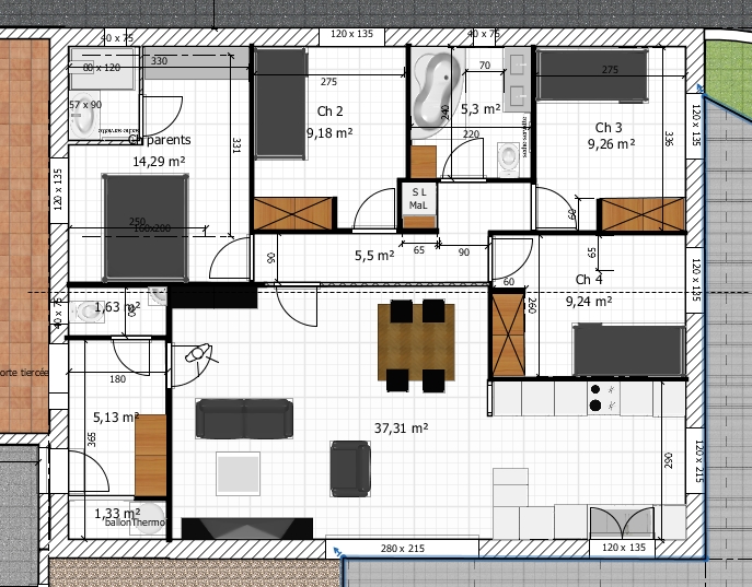

Avis sur mon plan de maison :)

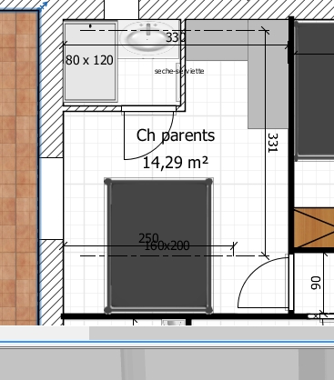

toto... 2,67 m de large dans la chambre parents, adieu le lit en 160.....

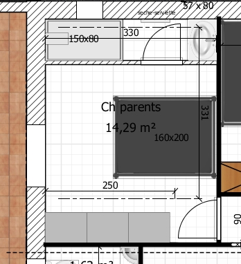

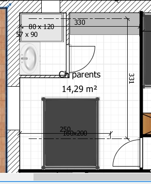

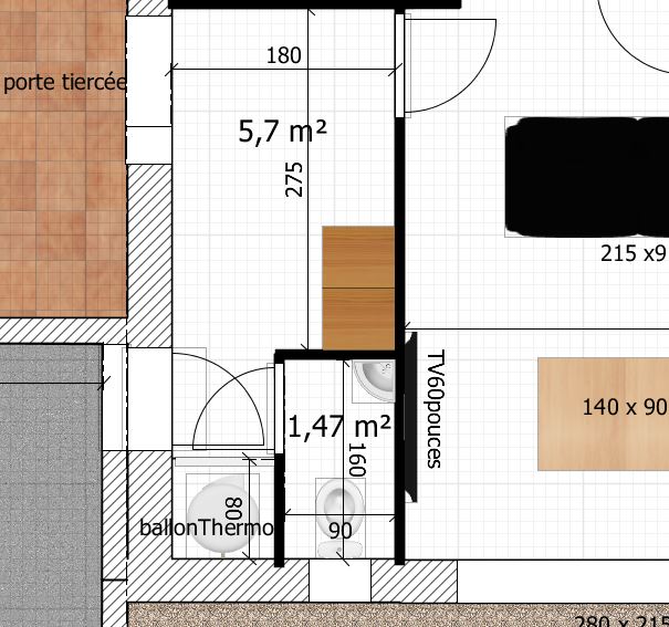

Et je désespère parce que ma suite est de la pire espèce, la zone dodo sert de carrefour entre salle d'eau et armoire.
OK pour la tête de lit à l'Est...
Pour la suite, oui, sans compter l'effet couloir à l'entrée, franchement je préfère ma version...
Sinon, pour ton idée et ne pas avoir de carrefour, on peut intégrer le placard à la SdO
En trichant un peu en décalant la cloison WC vers le bas pour pouvoir caser douche( qui passe en 90x90) et lavabo côte à côte, en grignotant un peu dans l'entrée, qui est suffisamment grande, à mon avis...
La porte de service est revenue à sa place devant le placard ballon, et le placard est réduit à 1 m de large pour éviter le télescopage de portes et redonner l'espace perdu en haut
Comme ça:

Sûrement pas la dernière version...
Entrer par la cuisine, beurkk.... obligé de traverser le salon pour servir à table, et salon mal foutu...
Et pour les deux versions... porte des WC qui se télescope avec la porte de service
Et c'est bien tarabiscoté, la suite....
Le mieux est l'ennemi du bien.Wink

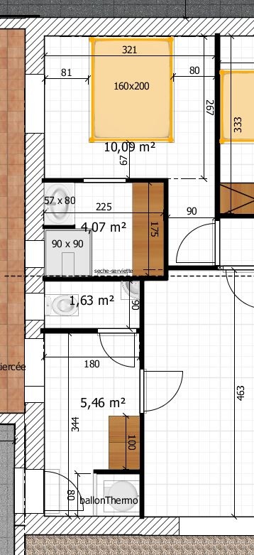

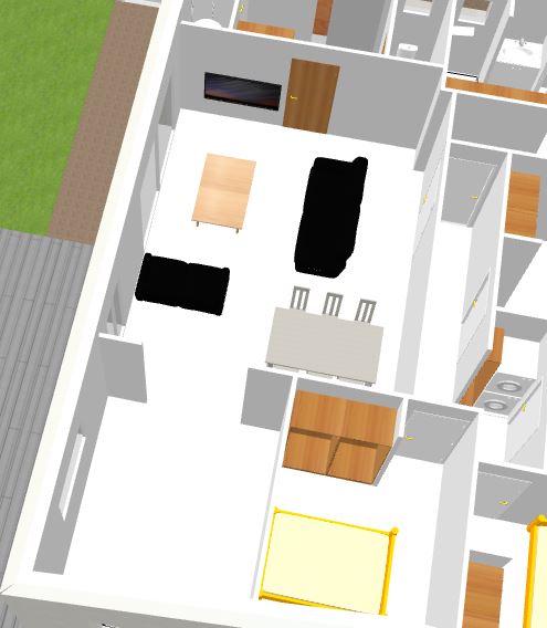

Bonjour tout le monde et encore merci pour toutes vos propositions!
J'avais repris moi aussi la chambre parentale hier soir, sans modifier les dimensions de votre plan.
Dites moi ce que vous en pensez. Je suis consciente que du coup il faudrait des mètres de tuyaux en plus parce qu'elle n'est plus collée aux toilettes et que je me retrouve avec une vasque collée à la cloison mitoyenne d'une chambre enfant. Mais j'ai une douche plus spacieuse et plus de recul au niveau de la vasque. Les blocs gris, c'est le placard qui passe dans l'entrée du coup.
Qu'est ce que vous en pensez?

Bonjour Morgane
J'en pense
1) que c'est créatif... c'est bien de se sortir des sentiers battus
2) MAIS.... alors là, pour le coup, le lit n'est plus seulement un carrefour, c'est l'autoroute pour faire le va et vient entre la SdO et le placard en passant devant le lit... et 150 de longueur de douche, ça n'apporte quasiment rien en confort (la largeur reste à 80 et on se douche dans le fond)

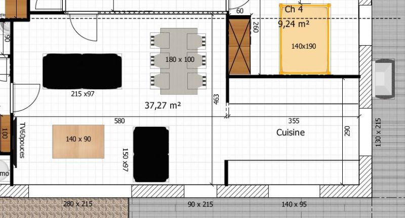

Alors
On ne sait pas la composition du mobilier..
mais quand même, un petit essai avec des meubles courants

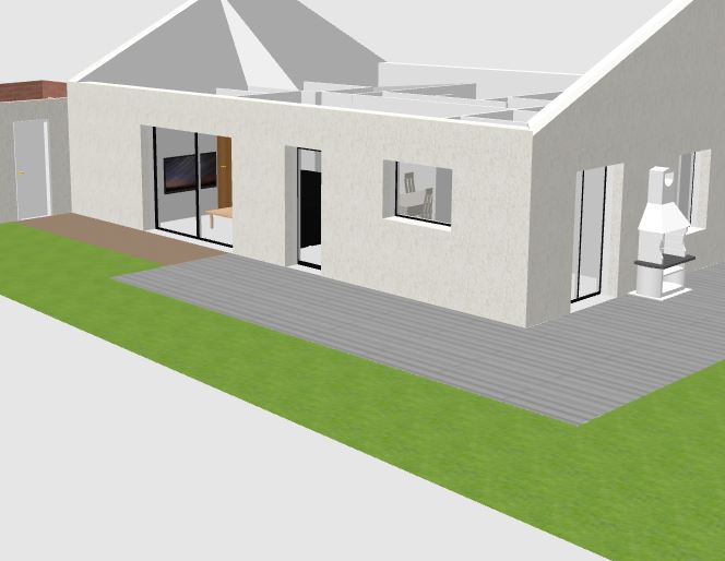

La cuisine, j'en suis persuadé, sa place, c'est au Sud, donnant sur la terrasse où j'ai placé un BBQ
entre cuisine et séjour, une porte fenêtre, pour pouvoir aussi servir sur le côté Ouest.
Séjour avec une seule grande baie coulissante
entrée par le salon, repas dans l'angle
On circule à l'aise partout.

Membre super utile Env. 1000 message Gard
Bon ok, je remballe mon plan Laugh
Pour le salon / salle à manger / cuisine en effet je crois que vous avez raison pour la cuisine au sud.
Je l'aurai bien mis au nord / ouest pour plusieurs raisons mais bon, faut voir les choses en face, elle trouve sa place naturellement au sud...
Et pour la disposition des meubles c'est très bien! Le seul truc qui me dérange c'est la porte qui est entre le canapé et la table basse. A voir si on ne peut pas décaler cette porte derrière le canapé (mais du coup elle ne serait plus aligner avec la porte d'entrée Sad et je ne suis même pas sûr que ce soit possible avec les toilettes )

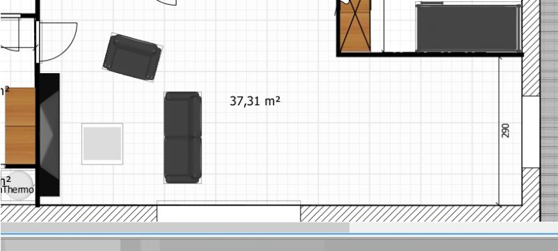

Autrement pour salon, j'avais pensé à cette disposition pour moins encombrer l'entrée et je me retrouve avec un petit coin derrière le fauteuil pour le meuble à jouets.
Mais on a le canapé devant la baie vitrée. C'est moche?
Autre chose au niveau des ouvertures. Actuellement pour la pièce à vivre est prévu une baie vitrée de 280 , une fenêtre en 90 et une autre en 40.
On est d'accord que je fais enlever la 90 et la 40 et qu'à la place je demande une porte fenêtre (ou baie vitrée?) pour la cuisine. Mais après? Je rajoute encore une fenêtre dans la cuisine côté ouest? Et dans le salon seule la baie vitrée suffit?
Il faut que je fasse chiffrer tout ça...

Morgane2909 a écrit:Le seul truc qui me dérange c'est la porte qui est entre le canapé et la table basse. A voir si on ne peut pas décaler cette porte derrière le canapé
Hop là là...
Seul inconvénient: conflit de portes entre la porte de service et celle des WC... mais bon...
Hop là là...
Nickel! Mais les toilettes qui sont juste derrière la télé c'est pas gênant ?

Membre ultra utile Env. 9000 message Charente Maritime
J'ai placé tout ça sur le plan...
Quant au chiffrage.... une fois que tu seras bien fixée sur ton plan....je te l'ai dit... ton CCMI est cassable quand tu veux...
Va donc voir d'autres constructeurs, mais AVEC ton plan... et tu leur demandes un chiffrage .... et ensuite tu auras des éléments de réflexion et de négociation supplémentaires
Au contraire, quand quelqu'un y va, on met le DVD "Les canons de Navaronne", et ça couvre le bruit
Sinon, plus sérieusement, cloison phonique de 10 à la place du 7... sur toute la cloison de séparation de l'entrée, ça isolera aussi du bruit dans l'entrée...
Surcoût négligeable, là aussi...

A part ça, l'avis de toto me manque, concernant le placard intégré à la SdO.
Certains pensent que ce n'est pas une bonne idée, à cause de l'humidité dans les vêtements.
D'autres disent qu'avec une bonne VMC, c'est sans problème....

2 autres idées pour la chambre parentale. Bonne idée ou je jette ?
Ah oui moi aussi je veux bien l'idée de Toto pour le placard dans la salle d'eau , comme ça j'aurai dit que ça prenait l'humidité mais bon en même temps ça fait 7 ans que j'ai une salle de bain sans VMC ni fenêtre alors, j'attends les avis des autres
Voilà le plan meublé. Et moi j'aime beaucoup à quoi pourrait ressembler ma maison   Reste à voir ce que vous en pensez?
J'ai volontairement mis les 3 mêmes lits dans les chambres des enfants puisque pour l'instant je ne sais pas trop laquelle ils choisiront. Mais c'est nickel, le lit rentre dans les 3 sans encombrer l'entrée dans la chambre.
Moi j'aime bien la chambre parentale comme ça mais il est toujours à temps de la remodeler si jamais.
Je trouve la cuisine un poil grande (10m2) quand on voit la taille du salon mais meublé finalement le salon passe bien. J'ai mis volontairement une table carré (que je n'ai pas encore mais c'est un projet) et un canapé et un fauteuil et un meuble télé de la taille que je souhaite (en projet de changement pour le déménagement  )
Derrière la porte un grand meuble ikea à 16 cases pour les jouets, les affaires des petits que je garde et pourquoi pas des livres et des DVDs.
Reste à voir si on opte pour votre dernière proposition (à savoir les toilettes à côté de la porte du garage plutôt que collé à la chambre parentale)
J'ai volontairement mis les dimensions des ouvertures, si vous pouviez me dire ce que vous en pensez?
Je voudrais encore une fois vous remerciez tous pour votre aide
Vraiment mille fois merci!!!
Nous partons demain en vacances et mon mari rentre tard ce soir, j'embarque donc l'ordi pour lui montrer tout ça quand nous aurons un petit moment

Bon... sérieux....
On va attendre l'avis de tout le monde, mais le mien, c'est qu'effectivement c'est mieux avec les WC en bas, et la porte du salon qui ouvre derrière le canapé.... même si c'est au prix d'un face à face entre la porte des WC et la porte du garage...
L'entrée va être bien claire et bien nette.
Je regarde ce soir pour les ouvertures, mais de toute façon, là, c'est fonction de l'étude thermique aussi... alors bon...

Ok pour les toilettes Mais du coup mon meuble derrière le canapé ne passe plus si?
Pour les ouvertures, la maison n'a pas changé de surface et on a rajouté une porte fenêtre qui n'était pas prévu donc ça devrait le faire pour l'étude thermique non?
Et du coup avec la configuration "toilettes en bas", le ballon devient visible non? Sad Je ne vois pas comment le cacher, ou alors avec un rideau?

**utilisateur banni** a écrit:Tadaaaa !
Bon, les machines retournent dans le garage et le placard d'entrée est réduit.
Mais la pièce de vie est sympathique.
A dessiner à l'échelle pour voir si ça passe.
Coté rue, juste une fenêtre centrée sur la façade, visuellement agréable.
Bonsoir Toto et merci pour ce nouveau plan!
J'aime le grand placard dans la chambre parentale et la pièce à vivre plus spacieuse.
Mais par contre je suis moins fan des salles de bain / eau. Les enfants passent devant notre chambre pour aller à leur salle de bain... Et la notre est de nouveau toute petite.
Mon mari va devoir trancher avec tous ces jolis plans
