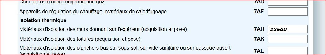

y'a une case pour déclarer les travaux d'isolation, les parents demande s'il faut mettre le montant
de la facture et le logiciel des impôts calcul ça (les 30%) ou c'est nous qui devons jouer de la calculette ?
bonne question, ...je leurs est conseiller d'aller voir les personnes du "tiroir caisse" ...(les impôts)

Je n'ai pas encore rempli ma déclaration, mais d'après la notice que j'ai survolée hier, il faut saisir le montant des travaux, les impôts se chargeant du calcul.

On s'est mis d'accord en famille pour mettre le montant de la facture ,en effet , le document
des impôts n'explique nul part comment calculer ces 30% et quand bien même....ces messieurs de la finance qui planchent a longueur de journée pour inventer de nouveau impôts ont je suppose ,bien compris que tous les contribuables ne sont pas tous des "mathématiciens" ....
même si c'est d'une simplicité "basique" pour certains ,pour d'autres ça doit être .§?/x".??....
voila ce qu'on a fait.
