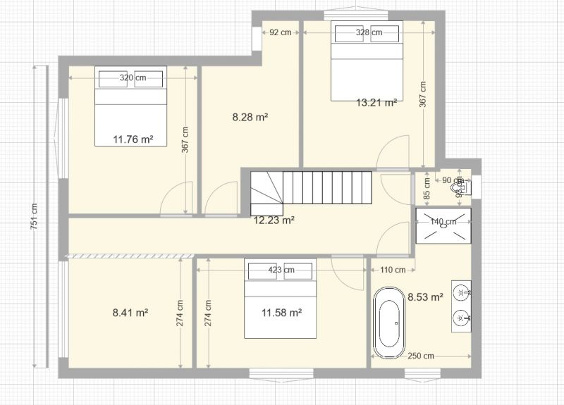

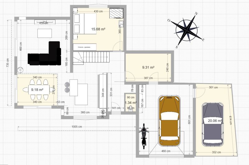

Besoin de recul sur plans Maison Cubique 150m²

L hiver,la course du soleil est beaucoup plus courte qu en été et on en profite le plus avec de grandes ouvertures au sud.
450cm, c'est une largeur confortable pour la pièce de vie.
La chambre n'est pas très isolée du bruit de la pièce de vie.
A l étage peut-être pourriez vous entrer dans votre chambre par le dressing.
Il y a 2 chambres 3 .celle ouvrant au nord pourrait ouvrir à l est pour le soleil.
C'est un avis personnel mais le WC pourrait ouvrir sur le côté et avoir un lave main
Au rez-de-chaussée, peut-être caser un placard entre escalier et salle à manger pour manteaux chaussures etc

J'en ai bien conscience maintenant grâce à vous c'est pour cela que j'aurai une seconde proposition en ce sens comme proposée.
En fait, notre chambre sera à l'étage. En bas, ce sera plutôt une salle de jeux donc cela ne nous gênera pas.
Nous avions en effet essayé de le traiter comme cela mais cela ne rendait pas bien. C'est pour cela que nous avons choisi de mettre une porte entre la chambre 3 et le dressing.
En effet, la chambre 3 sous la chambre 2 est en fait un vide sur salon. C'est une erreur.
OK pour la fenêtre à l'est !

Vous l'attendiez, voici la V2. J'ai déjà retravaillé le RDC car il y avait trop de m² (pas assez de budget). Nous allons tourner autour de 145m² (+ garage de 27m²).
Voici la vue globale :
Et le RDC :
Il y aura un vide sur salle à manger matérialisé par des murs rayés.
La baie vitrée toute hauteur ne sera pas en façade mais côté jardin.

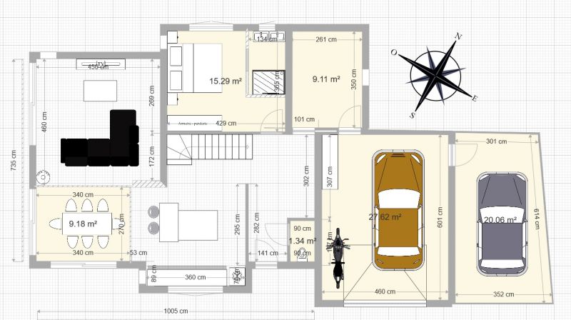

J'ai également retravaillé une autre version avec une opti au niveau du cellier.

Plouz a écrit:J'ai également retravaillé une autre version avec une opti au niveau du cellier.
Cette version là est plus 'sympa' que la première.
Il y a la possibilité de mettre une armoire entre les wc et le cellier.

Et voici l'étage retravaillé !

Au RDC, il faudrait allonger un peu le WC pour placer un lavabo. Et un placard.
À l'étage, la pièce de 8,28m2 doit servir à quoi ? Si c'est un bureau, c'est à voir, essayez de placer les meubles. Si c'est un dressing, il est inexploitable et il vaudrait mieux donner le volume aux chambres.
Je decalerais la porte de la chambre du bas afin de placer un placard entre la sdb et le lit.
Dans la sdb, j'intervertirais baignoire et vasques ( pour le bruit, et le tapis mouillé dans le passage)

Normalement, c'est bon, nous pouvons déjà mettre un lavabo, mais je ne l'ai pas matérialisé. Je vérifierai quand même
Pour le placard, c'est également prévu.
Citation:
Tout à fait, c'est pour un dressing. Pourquoi serait-il inexploitable, je ne comprends pas bien?
Pour le décalage de porte sur la chambre du bas, j'ai mis le placard côté gauche.
Pour la SDB, excellente idée!

à l'étage, il serait possible d'éviter d'avoir une chambre ouvrant au nord, donc jamais au soleil .
En élargissant le wc vers la salle de bain, on peut y mettre un lave-main

Possible en intervertissant la chambre en question et le dressing ? Je vais regarder mais moins évident pour l'agencement. Ou pour vous, il faut juste mettre la fenêtre à l'est ?

+1 pour le WC de l'étage, je l'avais oublié... Il suffit de l'élargir un peu en prenant sur la douche.
Pour le dressing, essayez de placer les placards, vous serez vite coincés par les circulations à l'entrée et vers la fenêtre. En l'état, je pense que vous pouvez mettre environ 4m de linéaires avec 2 angles.
En le supprimant, vous avez 3.5m dans chaque chambre.
Pour la chambre du bas, le placard côté sdb permet de limiter les bruits d'eau et d'éviter de faire le tour du lit pour y accéder ( et déranger celui qui dort)

Essayez de décaler la porte de la ch (env 75 cm vers la gauche) à coté de la sdb pour y loger un grand placard qui rendra les bruits de la sdb inaudibles pour cette chambre...
Les 8,41 m ne seront pas cloisonnés, c'est le vide sur séjour ?
Si oui ça va faire du bruit pour tout l'étage...
Envisager des parois vitrées et coulissantes pour le jour (chaleur) et contre le bruit la nuit.

Très bonne idée. Je peux également mettre la porte complètement à gauche.
Citation:
Oui c'est non cloisonné avec gardes corps. Je pense que nous allons essayé comme cela dans un premier temps quitte à cloisonner derrière. Nous vivons déjà dans un bien comme cela et cela ne nous gêne pas. A voir donc...

En fait, nous tenons vraiment à un dressing séparé par rapport à notre mode de vie (pour éviter de déranger la personne qui dort). Je vais voir ce que cela pourrait donner en intégrant des placards sur le schéma! Merci!

Je vais être un peu négatif mais je ne le trouve pas vraiment optimisé cet étage, je m'explique :
*Je ne vois pas vraiment l'intérêt du vide sur la salle à manger positionné comme cela au fond du (très grand et cher) couloir.
*La largeur de la chambre à côté de la salle de bain est très limite (274cm).
*La salle de bain est très grande (J'ai douche, baignoire et double vasque + placard dans 6m² et je trouve cela déja confortable
*Les WC sont par contre tout petit
*Le dressing est effectivement difficile à aménager et le recoin de 92cm devant la fenetre sera lui impossible (je pense qu'il y a un défaut d'alignement des 2 murs verticaux : celui qui est contre l'escalier et celui qui recoit la fenetre du dressing, car sur le plan du RDC ces murs sont alignés)

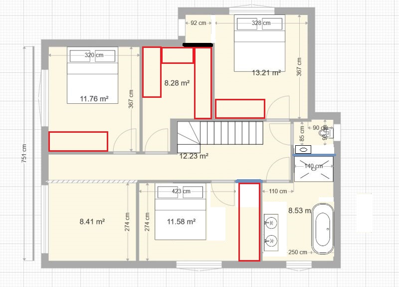

Pour le dressing, la solution serait peut-être juste de donner le petit recoin avec la fenêtre (qui n'est pas aménageable en rangements mais oblige à libérer de la place pour circuler) à la chambre.
Ainsi, vous avez une pièce presque rectangulaire (à part l'entrée) plus facile à aménager. On peut imaginer même une fenêtre sur le mur du fond avec des étagères en dessous.
Le dressing étant à mon sens trop petit pour 3 chambres, j'ai mis des placards partout...
Et modifié un peu les sanitaires

Effectivement, Silver a raison, les volumes du haut et du bas ne correspondent pas.

j'ai l'impression que ce plan est encore à optimiser , au niveau escalier/entrée pour gagner de la surface pour la pièce à vivre, peut-être en déplaçant l'escalier

Je pense que vous avez raison mais je suis un peu sec et nous devons choisir le plan 1 ou 2 au plus tard vendredi pour déposer le permis dans les temps. Compliqué...
Membre utile Env. 900 message Nord
annab74 a écrit:Pour le dressing, la solution serait peut-être juste de donner le petit recoin avec la fenêtre (qui n'est pas aménageable en rangements mais oblige à libérer de la place pour circuler) à la chambre.
Merci beaucoup, cela nous aide beaucoup.
silver32 a écrit:Bonjour,
Bien noté ! Pour le couloir, je suis d'accord mais je ne vois pas comment faire autrement...
