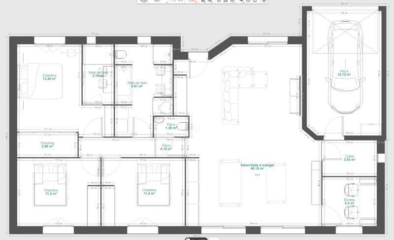

Bon.....
Dernière livraison
voilà un plan modifié pour répondre à la fois au problème d'alignement des portes de placard et à la largeur du salon sans bouleverser la SdB.
1) l'espace entre la porte d'entrée et la cloison de la SdB était trop étroit pour y loger le ballon => l'ensemble porche d'entrée/porte est décalè/élargi vers le garage, et le ballon peut venir contre la façade.
2) un léger déplacement de la cloison de la SdB, pour aménager le placard d'entrée avec ses portes alignées sur celle du placard ballon, et ça fait un renfoncement dans la SdB pour loger le plan vasques et le radiateur.
C'est la seule modification à la marge de cette SdB.
3) on passe la largeur du salon à 5,06 m, en grattant les 16 cm sur la largeur du garage, qui passe à 3,20 m.
4) léger rééquilibrage entre bureau et cellier pour loger à l'aise un frigo/congélateur américain.
Et ce sera tout....
Voilà le plan ici en dessous, et avec ça, ton commercial va pouvoir justifier son salaire.
Bonne réflexion, et bonne nuit.

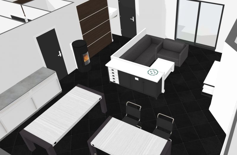

Après avoir discuté avec mon cousin, on a trouvé une solution pour le buffet: au centre, dos au canapé.... c'est parfait, c'est la même largeur à qq cm près.
Elle semble un peu bizarre au premier coup d'oeil, mais ça fonctionne plutôt bien, ça utilise un max l'espace au centre de la pièce qui était sous utilisé, ça dégage de l'espace pour la table repas, on pourrait même compléter l'îlot avec un plan snack ou un bar, et en montant le canapé dans l'autre sens, petit côté vers la cuisine, on peut mieux centrer la TV et ça dégage l'espace devant la baie vitrée de façade.
Et comme la cloison cellier/bureau est libérée, on place les deux portes côte à côte, visuellement c'est beaucoup mieux, et on réorganise bureau et cellier , voir sur le plan.
Et dernier avantage: le pôele est vraiment isolé, il n'est plus à côté d'un passage .

Effectivement le buffet dans ce sens c'est pas mal, par contre le soucis c'est que notre canapé ne peut pas changer le sens de l'angle.
On va laisser le plan ainsi et l'apporter au constructeur, dans tous les cas nous te remercions

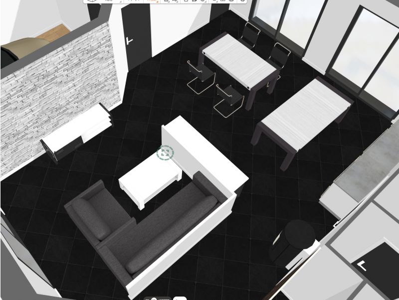

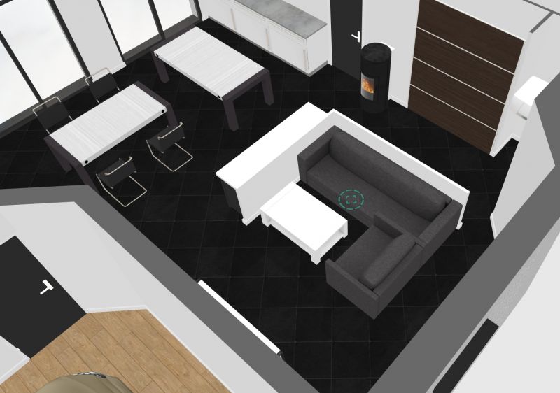

Même avec l'angle dans l'autre sens, je pense que ça pourrait marcher... il suffirait de séparer le petit côté du canapé et le buffet avec un coffrage rayonnage qui servirait de niche à de la déco bibelots et/ou des livres, DVD etc... pour le salon, et sur lequel viendrait s'adosser le buffet....
Comme ça:

Et que penses-tu d'une cloison de 0.90m pour faire une séparation salon/salle à manger ?
Dept : Seine Maritime
Si c'est une cloison fixe, en dur, faite à la construction en placo ou en plaques de plâtre, ça a un inconvénient majeur: ça oblige à casser le jour où on veut changer de configuration.... soit à cause d'un changement de mobilier, soit parce que c'est un frein à la vente de la maison....
Ce serait quand même une contrainte très forte.
A mon avis, ce serait beaucoup mieux, et surtout beaucoup plus flexible et modifiable, d'adosser le bahut à un système d'étagères, avec une petite table basse de séparation avec l'accoudoir du canapé... et le salon paraîtrait moins engoncé....
Et le poêle serait mieux sur le pan de mur en biais. en face, il encombre le passage.
voilà ce que ça donnerait, comme idée, modélisé en 3D ( sans la cuisine )
Pour l'organisation du cellier, un frigo US, il faut de la place de chaque côté pour l'ouverture des portes. Il vaudrait mieux le placer au fond, avec des étagères de chaque côté, et deux étagères latérales, et donc la porte d'accès au centre...

On a eu le rendez-vous avec le constructeur qui s'est chargé de faire le plan à l'échelle de son logiciel, on a réussi à trouver une place derrière la porte pour mettre le ballon thermodynamique tout en gardant l'alignement avec le mur des WC et le mur de la cuisine/chambre.
A ce propos pour le ballon, on a longuement parlé de son emplacement. En le plaçant là où tu proposais, il me dit qu'ils vont devoir mettre le module extérieur à côté de la porte d'entrée. J'ai refusé catégoriquement car esthétiquement c'est pas possible. Le plan va donc partir au bureau d'étude avec son emplacement comme prévu derrière la porte et avec ma proposition de placer le module extérieur sur le pignon de la maison côté garage.

Je vais regarder ça de plus près demain, mais déjà je suis surpris. Depuis le début, on parle de ballon thermodynamique. Je croyais que c'était un ballon dédié uniquement à la production d'ECS, indépendant du chauffage par PAC.
Mais ce n'est pas ça: là, c'est un module intérieur complet avec ballon intégré.C'est plus large.
Bon, je vais regarder ça en détail, mais déjà une remarque: on s'est tordu les méninges pour gagner des précieux centimètres au profit de la largeur du séjour, et là, la maison est rétrécie de 10 cm: 16,90 m au lieu des 17 mètres annoncés.
Et 326 cm de largeur de garage au lieu de 320 proposé.
16 cm qui vont faire cruellement défaut.
Où ça ? Hé bien, ça se voit au premier coup d'oeil: dans les WC. Qui paraissent bien bien courts.
et ce qui saute aux yeux aussi, c'est que non, comme dessiné là, le module PAC intérieur ne logera pas derrière la porte, c'est de la blague... le placard ne fait pas plus de 50 cm de profondeur...et là aussi, les 16 cm font défaut. Au moins.... j'avais prévu 85 cm de profondeur en incluant les portes.

Sinon pour le buffet, j'avais oublié de te mettre une photo. Tu vois que pour le coup, on va pas trop avoir le choix de le mettre comme initialement prévu entre les 2 portes et mettre le poêle sur le mur du WC.

Parce que j'ai commencé à intégrer le plan à l'échelle dans Sweethome, et je mesure 32 cm d'épaisseur.
C'est insuffisant, ce sera mal isolé...  là aussi, il gratte des sous....
Et je viens de vérifier: dans les premiers plans que tu as postés et qui m'ont servi depuis le début, ces murs étaient au moins à 36 cm d' épaisseur, à l'échelle..... il n'aurait pas filouté sur l'épaisseur de l'isolation aussi? Hum ?
Et c'est du billard: dans le descriptif des prestations que tu as posté dans le premier sujet, nulle part il n'est fait mention de cette épaisseur d'isolation.... tiens, tiens...
Tout ça ajouté aux portes en 73, et au bidouillage sur les dimensions, tout est à l'économie, voire à la radinerie...

Le poêle sur le pan coupé je trouve ça vraiment beau. J'avais un pan coupé dans la maison qu'on vient de vendre (qu'on avait fait construire) et effectivement ça adouçi les courbes je trouve. si on avait mis un poêle il aurait eu une place idéale à cet endroit.
Si tu le mets derrière, c'est dommage car tu n'auras pas vraiment de vue dessus.

+1 pour tout... et surtout sur la première remarque.... je n'avais rien dit, mais je n'en pensais pas moins. C'est de la méchanceté inutile à l'état pur, et de la vraie, celle là...
et le poêle derrière ( pas de plaisanterie graveleuse, merci d'avance  ), ça encombre le passage.

Bon, voilà, terminé.
J'ai mis les cloisons en 5, mais en 7 ça ne changerait quasiment rien, et il y a peut être moyen de le faire en faisant quelques économies.... voir après commentaire du plan.
alors, les observations sur ce qu'a pondu ton vendeur bidouilleur
1) les murs en 32, c'est niet de chez niet, tu dois faire bien attention, et faire préciser ça dans ta notice descriptive... idem pour les portes en 83 de passage
2) récupérer les 10 cm perdus en longueur
3) il bien mis une baie en 200 cm en façade, mais il a collé deux baies en 180 cm côté terrasse.
Il faut demander des 200 cm aussi. Sinon, avec 180 cm, et l'épaisseur des montants, quand un coulissant est ouvert, le passage est trop étroit, malcommode, surtout que ça va servir abondamment l'éte pour passer des plats depuis la cuisine vers la terrasse.
4) il n'a pas tenu compte du déplacement indispensable de la porte d'entrée avec la modification du porche. Or, le module PAC ne tiendra pas derrière la porte, sans ça...Et il est hors de question de gratouiller de l'espace dans la salle de bains comme il l'a ait, ça diminue la longueur des WC et la profondeur du coin buanderie...
Il faut déplacer la porte et modifier le porche.
J'ai placé deux lignes rouges en pointillés: elles doivent être respectées
Et il n'y a strictement aucune raison valable, ni technique, ni esthétique, pour aligner les façades des placards avec la cloison de séparation de la cuisine comme il l'a fait. Je cherche à deviner une raison valable, je n'en trouve aucune, sauf que ça l'arrangeait avec son logiciel dont il ne contrôle pas le maniement.
Avec le résultat catastrophique pour la longueur des WC, qu'il a tenté de camoufler en les passant en 95 cm de large pour faire paraître la surface moins riquiqui. C'est un petit filou.
Il faut laisser toute cette parie nuit/SdB/placards telle qu'elle est.
Alors forcément, avec ces acrobaties qui compromettent la faisabilité technique ( PAC ) et le confort ( WC ) il arrive artificiellement à avoir une plus grande profondeur de salon...
Mais si cette profondeur doit être augmentée, ça n'est sûrement pas de ce côté là qu'il faut gratter...
C'est bien évidemment côté garage.....  320cm, c'est encore très confortable, on voit bien pire et très souvent....
Donc là, tu peux gratter 10/15 cm au profit du salon, ça ne changera strictement rien au reste.
5) A quoi va bien servir la porte fenêtre du bureau, sinon à compromettre encore plus la logeabilité de cette petite pièce ? ça ne sert strictement à rien, on a aussi vite fait de passer la porte et de prendre par la baie coulissante.
Voilà déjà un paquet d'euros économisés
Bon, je l'ai laissée dans le plan, mais je pense que  ce serait bien mieux de mettre une petite fenêtre, surtout que les deux portes vont se battre en duel.
6) la terrasse.... à 180 € le m²  !!  il en a collé sur 9 m de large !!!!
6 mètres, ce serait très largement suffisant !  juste sur la largeur des deux baies vitrées cuisine/repas.
C'est 1800 €  d'économisés.. Avec les autres économies sur la porte fenêtre, ça y est... tu les as, tes cloison Placostil en 7 cm
Le plan, avec le placard PAC en 85 x 85

J'ai parlé des 10cms perdu, et en réduisant la largeur du garage il a réduit la longueur de la maison. En gros on ne gagne pas de SH dans le séjour. Je le vois demain pour parler de ce point car il me dit qu'étant donné que nous avons signé pour 114m², si on réduit le garage par le séjour, on passe à 115m² SH.
En recalculant et en vérifiant le plan d'origine envoyé au bureau d'étude, le garage faisait 3.70m de large
(cote extérieur) hors en revenant du bureau d'étude, par magie le garage faisait 3.80m de large. Donc quelques précieux centimètres perdu dans le séjour et qui n'ont pas le même tarif.
En calculant les 10 cms récupéré et avec la bonne largeur du garage en réduisant PAR le l'intérieur pour gagner dans le séjour, au final ça donne :
4.69m (longueur du garage)*0.10 (centimètre) = 0.46m² soit environ 560EUR
Je peux aussi compter la surface retirée à l'avant de la maison soit :
1.30m*0.10 = 0.13m² soit environ 91EUR (là on est d'accord on chipote mais c'est 0.5m² de terrasse)

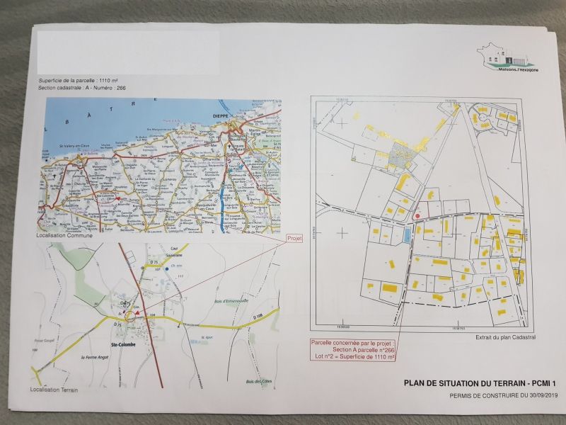

Le scan du permis de construire :

Je voulais vous demander, quel sera le mode de chauffage ? Vous évoquez PAC extensa pour ECS, je connais pas grand chose en PAC, mais ceci est une PAC aire/eau chauffage (plancher ou radiateur) associé à un ballon d'eau chaude.
Chauffage au sol bi-zone (on dépasse les 100m² SH).
Vous pourriez peut être mettre le cloison un peut plus épais entre les toilettes et séjour. Quelle longueur suffit pour des toilettes suspendu avec lavabo?
Actuellement en appartement nous avons des WC de 1.30*0.9m et on trouve ça suffisant, la porte s'ouvre face au WC. Après on a pas de lave main aussi. En revanche, on souhaite mettre des WC suspendu dans la future maison, sur du placopan on peut oublier ?
Ainsi, toutes les portes fonts 83? Même celle qui donne dans le couloir de 90 cm? Ça rentre? Une porte coulissante peut être sera mieux adapté.
Oui ça rentre, par contre on ne pense pas mettre de porte à l'entrée du couloir. Après ça c'est un détail qu'on peut toujours voir le conducteur de travaux donc on a le temps.
Vous vouliez 2 vasques dans votre salle de douche?
Oui on préfère.
Super bloggeur Env. 500 message Seine Maritime
Pour revenir à la PAC, même 0.85*0.85 ça risque d'être juste : https://www.forumconstruire.[...]tart-15.php
Apparemment c'est pas très bruyant, du coup si vraiment il faut, on peut revenir sur l'une de tes propositions, c'est à dire la mettre dans la salle de bain à coté des ML/SL.
Un autre sujet intéressant : https://www.forumconstruire.com/construire/topic-230678_start-30.php
=> En page 23 :
Le module intérieur ne fait pas de bruit.
Pour loger l"unité intérieur il faut un placard de 90*90, mais veiller surtout à ce que votre module intérieur soit le plus pret possible de vos robinets, ça vous evitera d'attendre avant d'avoir de l'eau chaude (et de gaspiller de l'eau au passage) et aussi voir la remarque de John
=> En page 27 :
Merci pour ton retour.
Il est bon de préciser que lorsque l'on parle de PAC sur ce TOPIC il s'agit bien d'une PAC AIR/EAU eventuellement double service (avec ECS intégré). Cette PAC dispose d'une unité intérieure (qu'il est préférable de mettre dans le volume chauffé).
Quand on parle du bruit d'une PAC on fait généralement plus allusion à l'unité extérieure, mais il est bien de préciser que l'unité intérieure peut faire un léger bruit.
Au repos, bruit nul, et ensuite bruit léger selon qu'elle soit est en mode chauffage ou en mode ECS, mais ça reste raisonnable.
PS/ Pour l'installation de l'unité intérieure, Prévoir un espace d'1m² au sol, idéalement un placard fermée.
Privilégier une installation au plus prés des points de consommation (sdb, cuisine, etc...) histoire de ne pas gaspillé de l'eau froide et avoir de l'eau chaude quasi instantanée (cette remarque vaut aussi pour un ballon thermodynamique qu 'électrique ou encore une chaudière gaz)
Je crois que je vais finir par virer la douche dans la salle de bain et la mettre à cet endroit... les retours disent que c'est silencieux.
Je devais revoir le constructeur aujourd'hui mais un imprévu m'en a empêché. Je lui ai transféré ton dernier plan Panoptès et il est en train de le mettre dans son logiciel. De ce qu'il m'a dit par téléphone (pas d'écris pour tracer pour le moment), c'est que le passage au Placostyl a moyen de passer sans surcoût.
De plus, les 17m sont remis également sans surcoût (je lui avait mis le calcul avec les ~560EUR pour 0.49m² et la réduction de 0.13m² pour l'extérieur soit ~91EUR).
Nous allons faire nos échanges par mail et par téléphone, notre dernier rendez-vous pour figer le plan est Mardi prochain. Demain étant férié et Samedi c'est fermé, Lundi il a pas de disponibilité.
On doit vraiment valider à cette date car après ça, on perds le PTZ. Je ne suis même pas certain que ma banque puisse me recevoir avant le 15 Novembre. Notre rendez-vous initialement est prévu le 8 Novembre mais pour des raisons personnelles on doit le déplacer et la personne étant parti 15 jours en vacances, elle est injoignable malgré mes appels. Je sens que je vais aller directement à l'agence tout à l'heure.
Ça laisse donc du temps pour tout étudier jusqu'à Mardi midi.
Dans mon mail je lui ai transféré toutes les informations que j'avais sur la PAC. Du coup, comme confirmé sur le lien que je lui ai donné avec les retours client, c'est un placard de 1m² qui est nécessaire, on peut mordre dans le placard de l'entrée comme tu l'a également suggérer en passant à un placard de 1.20m au lieu de 1.75m.
Au passage les tailles standard pour les placards c'est 1.20m ou 1.80m, après c'est du sur-mesure. Après je ne pense pas que 1.75m soit un problème en soit étant donné que les 2 portes de placard se chevauche. Ce serait surement plus gênant pour un placard de 1.50m ou 2.00m.
Pour revenir sur la PAC, il ne comprends pas il a également demandé l'information à son conducteur de travaux, ils ont jamais eu un seul retour client concernant l'emplacement de la PAC et le temps d'attente pour tirer de l'eau chaude. Après sur leurs plans, la PAC est toujours dans le cellier qui est collé à la cuisine donc il y à au moins un point d'eau qui a de l'eau chaude rapidement.
Pour notre plan, le cellier est isolé de tous les points d'eau donc là ce serait vraiment problématique, sans parler de la salle de bain parentale qui sera à 12/15m de distance si la PAC était placée dans le cellier.
Pour son placement derrière la porte d'entrée je suis complètement d'accord, réduire le placard c'est bon aussi. Par contre ce qui m'inquiète vraiment beaucoup, c'est la distance entre le mur du garage et le mur du placard/WC. J'ai peur que 5.06m soit un peu juste tu ne trouve pas ? (on rentre dans la maison vraiment nez à nez avec le canapé. J'ai l'impression que c'est le décroché du porche qui donne cet effet.
Il faut que je vérifie mais je ne suis même pas sûr que le canapé ait autant de recul sur la TV par rapport à notre appartement actuel. On avait déjà souligner ce point avec les 5.34m du plan que le constructeur nous avait refait, même si ça permettait quand même de mettre le poêle sur le mur des WC sans trop gêner le passage.
La solution serait de retirer soit les WC ou la douche de la salle de bain.
Autre point, le placement du poêle. Je doute qu'il soit possible de le mettre sur le pan coupé car il sera dans le chemin de la porte du cellier. Malheureusement on a un ensemble unie de nos meubles (buffet, table de salon, table basse, meuble TV) et si je dois remplacer le buffet, madame va faire une attaque (j'ai aussi des contraintes lol ).
On se disait donc que si on ne peut plus mettre le poêle sur le pan coupé, celui-ci peut être un peu moins prononcé avec une longueur de 0.5m par exemple. Esthétisme ça ne change pas grand chose et c'est toujours mieux qu'un cassure nette. Ca permet aussi de retrouver un peu de longueur sur le mur du garage qui est actuellement à 3.60m sur ton dernier plan.
En résumé :
- PAC derrière la porte OK, réduction placard si nécessaire OK.
- Quid de la distance mur du garage / mur du placard (5.06m c'est limite mais à mon avis, on peut pas faire autrement)
- Placement du poêle à définir car sur le pan coupé, c'est dans le passage de la porte du cellier.
