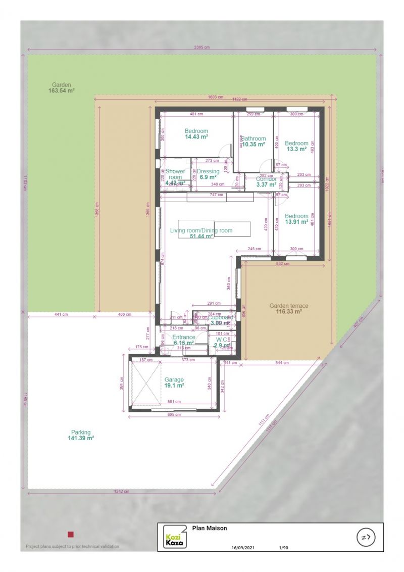

C'est vrai c'est un problème j'ai du mal à me rendre compte car malheureusement pas d'exemple autour de moi.
Ça fait petit l'entrée ? C'est vrai que y'a même pas 1m20 entre le vestiaire et le mur :/.
Le garage 540 ça me paraissait confortable d'après les différents avis vu sur les plans ici. A partir de combien c'est bien ?
Même principe le bruit, les constructeurs annoncent qu'avec par exemple le dressing ça diminue mais bon je suppose que eux tant que je signe...
C'est à dire de carrefour ? Ce serait mieux en entrant par un dressing par exemple qui donne accès à chambre et salle d'eau ? Plutôt que rentrer sur la chambre ?

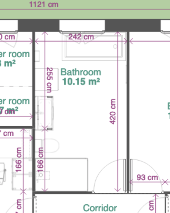

La salle de bain ça avait l’air d’aller sur plan pour PMR, avec meuble que d’un côté évidemment. Du coup retournement possible sur 170cm~ + baignoire douche accessible au bout.
Il ne faut pas que ça ait l'air, il faut que ça aille.
Et sur ces plans, je ne vois rien... juste un rectangle vide.

Effectivement, voici dans l'idée. Finalement avec la douche, ça fonctionne aussi d'ailleurs. Par contre l'espace est clairement mal utilisé, dans l'idée on aurait sur toute la gauche sur 60cm de profondeur pour gagner du rangement aussi l'équivalent d'un plan de travail avec la vasque et lave-linge seleche linge.
Non, ça ne fonctionne pas, les WC ne sont pas PMR, aucune personne en fauteuil ne pourra s'installer sur la cuvette
Maxime_42 , il va falloir le rabâcher, faire des plans, ça ne s'improvise pas....
Il faut demander ça à des gens dont c'est le métier, et arrêter de jouer à MInecraft.

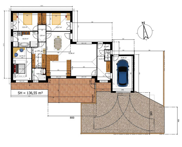

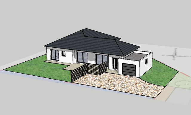

Alors, c'est bon, j'ai passé mon plan à 136,5 m², avec le garage de 20 m², ça devrait tourner à 235 000 €
Enfin, quand je dis "mon" plan, c'est exagéré.
En fait, j'ai repris le plan de départ sans bureau, en ne modifiant que :
- entrée/WC à l'aise avec une belle porte tiercée, et l'espace chat, qui n'a aucune obligation d'être cloisonné, au contraire, ça lui facilitera la vie.
- WC et PAC intérieure + LL/SL superposés ou mieux machine séchante, tout ça dans la SDB
- chambre parentale avec espace bureau et TV devant le lit, et surtout espace dressing/salle d'eau bien séparés, on peut s'y affairer sans déranger celui/celle qui dort éventuellement à côté.
Bref, je n'ai que corrigé les défauts signalés.
Comme rien n'est jamais parfait, évidemment, ça a un prix: l'espace dressing est aveugle.
Mais je l'ai adapté pour être quand même éclairé indirectement:
- imposte en haut de cloison de séparation avec le séjour
- porte en verre dépoli entre dressing et salle d'eau.

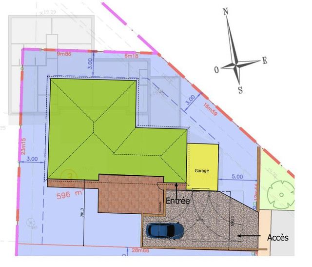

Voilà l'implantation sur le terrain ( débords de toiture de 30 cm et casquette auvent de protection solaire d' 1 m au dessus des baies vitrées ) :
le plan

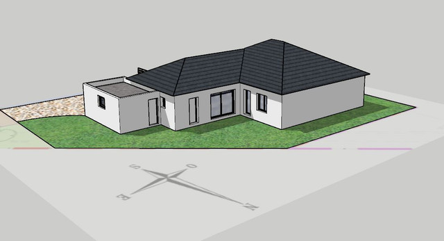

Vues 3D  7 juillet 12H30
Dept : Paris
La séparation entre jardin et accès voiture peut même sans doute être ramenée au droit de l'entrée pour gagner un peu de jardin (sans gêner outre-mesure la manoeuvre de sortie du garage)
Dept : Bas Rhin
Oui, ça peut
Je l'ai dessiné comme ça pour avoir un espace de parking qui n'encombre pas l'accèsWink

Effectivement, tout ça me parait bien mieux surtout le côté nuit et le fait de reculer au niveau des baies pour avoir une casquette. A voir si ça rajoute en cout mais étant donné que ça ne bouge pas la toiture, ça ne devrait pas être énorme j'espère.
On perd le placard et du coup un peu de stockage de conserve/boissons ou encore tout ce qui est pour le ménage par exemple, mais je suppose que ça doit pouvoir être repris quelque part dans l'entrée, et ainsi également éviter la magnifique odeur de litière dès l'entrée dans la maison.
Pour le dressing ça ne me dérange pas, c'est certain qu'à réfléchir entre avoir la tête collé sur la cuisine ou le dressing sans jour, le choix est vite fait d'autant qu'on s'habille la plupart du temps quand il fait encore nuit, donc lumière de toute façon.
Question : est-ce qu'il y a un intérêt à avoir une ouverture côté Nord (que ce soit une baie ou une fenêtre j'entend, est-ce qu'une ouverture à cet endroit va ajouter quelque chose considérant les baies vitrées côté sud) ?
C'est vrai aussi que le rendu en façade est moins joli et on perd de l'intimité côté jardin comme vous l'avez vu, d'où le brise-vue entre l'entrée et la terrasse. Ca laisse songeur du coup entre garage au Sud ou garage à l'Est, le garage au Sud répondant à trois problèmes pour en solutionner un :
+ plus d'espace donc stockage possible
+ façade plus belle (personnellement je m'en fous, Madame on verra bien)
+ terrasse cachée
- de soleil dans la pièce de vie
Visiblement le choix est vite fait pour vous, c'est plus important le soleil. Effectivement c'est con d'avoir des baies si c'est pour qu'elle ne prennent pas le soleil. A réfléchir de notre côté ce qu'on préfère, surtout que déjà avec ce léger avancement on voit bien l'ombre portée sur l'entrée, je me dis avec un avancement de 5 mètres + plus proche de la pièce de vie, ça va pas être folichon.
Merci beaucoup pour le temps passé. Il va falloir me communiquer votre adresse pour que je puisse vous envoyer une bouteille Tongue.

Super, bon j'ai tous les plans et arguments possibles maintenant.
Plus qu'à les montrer tous à Madame, et bien lui expliquer surtout les + et -, et plus qu'à choisir alors.
Mais concrètement la finalité c'est ça :
- plus de stockage et plus belle façade ou plus de lumière
Pour le reste de la maison, y'a pas à réfléchir : votre solution n'a aucun compromis pour moi, la lumière du dressing n'en étant pas un.
En espérant que ce soit le cas dès 2022 alors, s'il n'y a pas de délais ça devrait être le cas.
Et en complément, pour l'ensoleillement
C'est surtout l'hiver, qu'il faut considérer, je crois que je l'ai déjà dit:
Ce sont déjà des journées sombres, et avec des rayons rasants, un obstacle au Sud, ça devient très très gênant, bien triste
Avec cette configuration, les jours de soleil, on en prend pendant toute la journée
vue le 6 janvier 12 h... et avec la palissade décalée, ce serait encore mieux.

Effectivement du coup avec le garage proche de la baie (au niveau de la palissade en fait) sur 5 mètres, clairement on n'a pas le soleil sur cette baie avant 13-14h en hiver, voire pareil en été presque (sur la moitié de la baie disons).

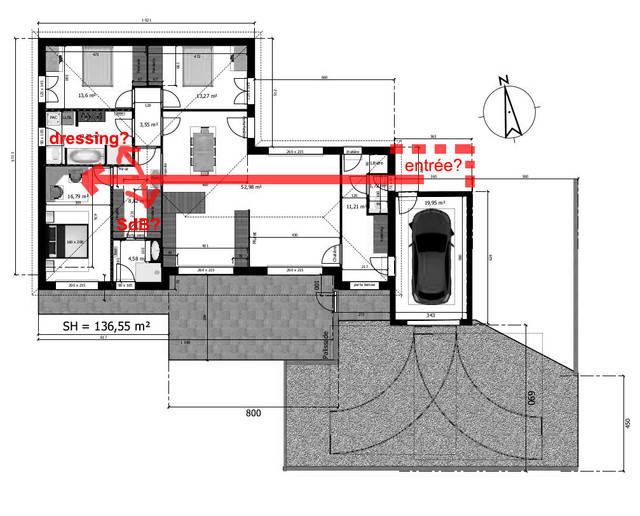

Panoptès si je peux me permettre: est-ce que ça ne vaudrait pas le coup de placer l'entrée derrière le garage? ça donnerait un axe de circulation qui ne travers pas le salon? De même, placer l'éntrée de la partie nuit sur cet axe, ce qui évite aussi de rentrer aux chambres en passant derrière la table repas. et conséquamment inverser SdB et dressing
Dept : Bas Rhin
Env. 100 message Nord
Le garage est à la limite donc l'entrée ne peut pas être derriere.
Si, l'entrée peut être derrière , pas de construction sur les pointillés, mais simplement faire une symétrie N/S du bloc entrée WC.
Mais pour les visiteurs, famille ou invités qui descendent de voiture sur le parking, c'est quand même la logique et l'agrément d'accéder immédiatement à une belle entrée avec grande porte que de faire tout le tour le long d'un garage, non ?
Pour l'accès à la zone nuit, attention: c'est une cuisine ouverte, une grande pièce non cloisonnée ( le muret dessiné ne bouche pas la vue)
Le retour dessiné à côté de la table repas, c'est une table snack/petit dej....
Je ne suis pas sûr qu'on y gagnerait à déplacer la porte à cet endroit là ?

Je suis encore en réflexion pour la partie entrée. Le "placard" manque dans votre proposition, principalement pour avoir un peu de stockage qui ne doit pas être visible type aspirateur, sceau, et pour l'odeur de litière. Je confirme encore du coup que la première proposition qui répondait à ce problème a été mis à la trappe car obligation de passer par le "placard"/litière pour accéder aux toilettes.
On annule aussi le retrait pour la casquette (qui est en fait une avancée des deux autres côtés), car à cet endroit il y aura de toute façon une pergola. Ca fait perdre un peu sur l'entrée (à voir du coup si ça peut être utile de remettre ça) mais aussi sur la chambre : sur al chambre elle-même ça n'a que peu d'incidence, mais sur le dressing c'est 150cm de moins (ici avec cette config on a 300 cm linéaire au lieu de 450cm avec la config précédente, a finir de discuter donc avec madame).
Ajouter 70 cm uniquement côté chambre servirait donc deux choses : plus grand dressing (pas négligeable, 300 cm ce n'est pas non plus énorme) et débord de toit plus grand sur le reste (100 cm) donc la porte d'entrée et tierce serait plus protégée aux intempéries car elles n'auront pas de pergola.
A voir si les 100 cm de débords n'empêchent pas l'installation d'une pergola justement côté pièce de vie. Des connaissance là-dessus ? A défaut, j'appellerai une personne compétence dans le domaine pour confirmer ou pas la faisabilité.
L'option avec le garage au Sud et retrait de 3 mètres de la limite séparative est définitivement abandonné car pas facile de sortir du garage : sur le plan prévu de fin de lotissement, à partir de 5 mètres par rapport à mon terrain c'est un espace vert, donc plus de route, donc pas possible de sortir en une seule manœuvre en marche arrière du garage.

Rien n'a changé par rapport à votre plan à part l'entrée qui n'est pas finie.
J'ai envoyé simplement pour montrer la cuisine. C'est la disposition de la cuisine le massacre ?
C'est la Kozikazade, le massacre.....
Comme d'hab c'est incompréhensible....
Pourquoi ne pas avoir demandé ?

Effectivement c'est moins clair :/.
Avoir demandé quoi ?
Du coup c'est confirmé la pergola ne serait pas possible avec un débord de 100 cm, donc retour sur le 30 cm classique et ce sera dressing de 300/350 cm et pas 450/500cm, à moins de rajouter sur toute la longueur (sauf entrée éventuellement). Faut compter 1500€ les 20 cm. Ca va vite + baisse taille du jardin.
Je me pose la question de l'unité extérieure de la PAC, ne risque t'elle pas d'être bruyante et d'être entendue dans la chambre, ce qui aurait été moins le cas avant avec le côté dressing et salle d'eau en haut (mais la chambre était côté cuisine donc de toute façon...) ?
Avoir demandé les modifications souhaitées, je les aurais faites moi même
Mais c'est bon, là, vous avez tout ce qu'il faut pour demander à votre constructeur de mettre tout ça en musique, l'essentiel est fait
Bonne continuation.

Pour la PAC, j'éviterai de l'avoir au mur et poche d'une chambre risque de vibration. Déjà la mettre au sol réduira grandement le désagrément, je peux en témoigner.
-- Nous sommes tous des ignorants, mais on n'ignore pas tous les mêmes choses. -- 😊
Effectivement c'est ce que vient de me dire le constructeur, et du coup éventuellement privilégier le précédent plan pour la chambre parentale de manière à avoir l'unité extérieure au niveau du dressing. Car le bruit de la cuisine peut être diminué, les vibrations de la pac moins.
J’ai demandé la distance maximale entre l’unité intérieur et extérieur et c’est 10 mètres à cause des déperditions, pour avoir plus il faut une dérogation et c’est accordé que quand pas le choix à cause de la proximité avec les voisins, donc pas mon cas.
Dept : Paris
C'est effectivement ce que j'avais vu. Je vais les faire partir sur cette option, pas le choix. La pac au niveau du garage/toilette ce serait pas mal.
A moins que ce soit encore des histoires de RT2012.
