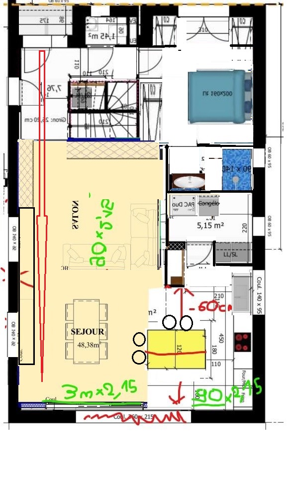

Calète a évoqué le fait que le salon était anti-fonctionnel. Je remets donc le salon comme il était avant pour avoir vos avis. Quand quelque chose est anti fonctionnel ça devient une priorité de le corriger. Et ca semble bien plus important qu'un manque de luminosité créé par la surpression d'une meurtrière.
Dept : Ille Et Vilaine
Passin a écrit:Je viens de faire un rendu avec le salon comme vous le proposiez.
Alors je n'ai pas tout actualisé pour le moment car c'est une galère de tout refaire à chaque fois (ajout des fenêtres + plafond).
Mais vous trouvez ça vraiment mieux le fait de passer derrière le canapé (attention ce n'est pas une attaque mais juste un question d'un noob de l'architecture)?
Mon avis perso, ça fait plus tassé mais peut-être est-ce dû au canapé d'angle qui prend trop de place. Le fauteuil au fond est trop proche du meuble tv.
Les points positifs, pas besoin d'avoir un écran de 100" et pas de passage des gens entre TV et canapé.
Plus une vue depuis le hall:
Ce n'est pas un peu dérangeant d'être vu depuis la porte d'entrée quand on est installé dans le canapé?
Je serais vous je me concentrerais sur la 2D et les points qui vous ont été signalés comme faibles. Comme la porte de la salle d'eau de la suite parentale et les toilettes de l'étage.
Surtout que là j'ai l'impression de voir des pubs pour produits amaigrissants avec des avant/après pris sous des angles et éclairages différents.
C'est sur que passer d'un canapé droit collé au mur à un canapé d'angle place en pose libre vos sensations visuelles sont faussées.
Travaillez l'essentiel, la structure du plan.
C'est ça qui valorisera votre maison et la fera confortable.
Les murs et cloisons ne se bougent pas facilement une fois qu'ils sont construits.
Les meubles et la couleur du papier peint eux se déplacent et se changent facilement.
Même si votre perception des volumes par rapport à un plan 2D n'est pas bonne, l'essentiel est dans le plan 2D.
Et cette histoire de canapé visible depuis l'entrée ça ne vous a pas dérangé pendantsepr pages et quelques mois.
Mais si vraiment vous n'aimez pas vous le tournez de 90 degrés et vous mettez la télé contre la cloison de l'escalier

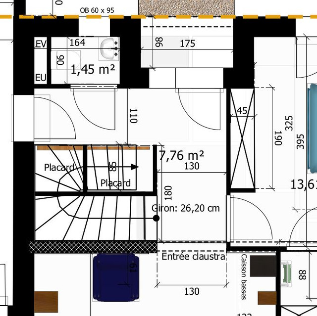

Si je comprends bien les points négatifs sont à classer comme cela?
1- collision porte chambre/salle d'eau.
2- WC collé à la chambre de l'étage + manque de longueur.
2'- douche collée à la chambre de l'étage.
3- meurtrière manquante dans le salon.
4- giron de 24 contre 26.
5- circulation entre canapé/TV anti-fonctionnel.
6- plaque trop proche du bord de l'îlot.
Moi je ferais un autre classement.
En un l'escalier.
Ensuite ce qui est structurel donc wc, douche, porte en biais au même niveau.
La meurtrière personnellement je supprimerais celle qui reste mais j'allongerais la fenêtre bandeau jusqu'à trois mètres.
Pour les WC vous parlez desquels ? Comme les pièce ne sont pas cotées sur le dernier plan de vous avez mis, j'avoue que ce point est mystérieux pour moi.
Et ce qui concerne le mobilier c'est à traiter en dernier.
Les deux, mon colonel
celui du bas fait 1,50 m de long et celui du haut 1,40 m
Pour celui du bas, ça explique le conflit de portes

Mon référentiel pour le giron d'un escalier c'est la descente et la pointure correspondant au giron pour pouvoir poser le pied aisément et de façon sûre.
Pointure 38 = 24,3 cm.
Un escalier PMR sonne comme une mauvaise blague.
Mais surtout un bon escalier c'est aussi une hauteur de marche.
Si vous avez un giron de 30 cm et une hauteur de marche de 30 cm ça ne sera pas un bon escalier.

Alors si on évoque nos échanges en MP, allons-y
L'escalier est passé en trémie de 2 m au lieu de 2,10 m, tout ça pour pouvoir caser la porte des WC et celle de la SdB côte à côte sur le palier ( portes en 73, d'ailleurs )
ça n'a l'air de rien, mais ça fait passer le giron de 26,3 à 24,9
Alors comme je vous l'ai dit en MP, là aussi, ça témoigne encore de la grande paresse de votre commercial
Vous en auriez parlé ici, de l'intention de faire des WC séparés, on aurait étudié la question finement, et pas en réduisant bêtement la longueur de trémie d'un coup de crayon.
Je vous l'ai dit, en MP: si on veut augmenter la largeur du palier en haut en diminuant la longueur de la volée haute, il suffit de faire un escalier dissymétrique avec une volée basse plus longue que la volée haute, en conservant le même développement, et donc une ou deux marches hors trémie en bas.
Et on a largement l'espace pour allonger cette volée basse, ça ne sont pas 10 ou 20 malheureux cm qui vont changer quoi que ce soit à l'agrément de l'entrée.
Un professionnel digne de ce nom aurait dû penser à ça

Pour ne plus que l'entrée empiète trop sur le salon, une solution serait peut-être de décaler un peu l'entrée à l'est. On peut pour cela inverser une partie du plan.
On se retrouve alors avec essentiellement des pièces technique coté est. Pourquoi ne pas alors pousser jusqu'à cette limite, pour gagner de l'espace de l'autre coté ?
Un schéma de principe :
(HP intégrés dans mur buanderie, bureau possible le long du mur de la salle de bain ? )
possibilité de faire l'allée entre le garage et l'habitation comme il 'y a plus d'accès direct au garage.

Schéma de principe de rez de chaussée intéressant mais je pense peu réaliste.
Mais ce schéma est-il applicable en respectant les règles d'implantation strictes de ce projet ?
Et avec l'inversion de l'escalier et son placement en façade il est indispensable de montrer comment est l'étage lié à ce rez de chaussée sinon on est devant une demi idée ou une idée pas exploitable.
Notamment un R+1 en limite, est-ce autorisé ? Je doute.
De plus on perd les WC du rez de chaussée avec fenêtre et on perd la triple exposition est-sud-ouest de la pièce à vivre.

Un des points qui me faisait ne pas aller sur ce principe était le fait de perdre l'accès au garage depuis l'intérieur de la maison. Il me semble aussi que l'escalier ne doit pas être positionné dans un angle sinon l'agencement de 3 chambres + salle de bain ne peut plus se faire.
Par contre je ne peux pas coller la maison côté Est car ils imposent de se coller sur la limite ouest.
Mais effectivement le salon serait bien plus "aéré" comme cela (moins tassé).

Le constructeur a modifié la partie entrée, WC, suite parentale pour avoir un placard de 2,8m avec 60cm de profondeur sur un seul mur dans cette dernière. Contre une partie en 45 de profondeur sur 1,90 de long et l'autre en 60 sur 1,5m de long. Autre remarque, pour eux la partie de 1,5m se trouvait trop proche du lit.
Les deux cst avaient la même remarque et trouvait donc qu'il était nécessaire d'optimiser ce point.
La salle d'eau à donc pris la place du placard de 1,5m ce qui amène l'arrivée de la porte de traviole. Mais tout cela permet aussi d'augmenter la longueur de la cuisine. Donc pouvoir passer un îlot de 2m voir 2,20m tout en ayant la possibilité de mettre une porte fenêtre dans le fond.
Mais avec les remarques de Panoptès je me rends compte que les WC du RDC manque de longueur. Et que la porte de traviole n'est pas forcément le top.

Pour le wc, il suffit il me semble de supprimer le renfoncement, qui ne sert à rien, sauf à créer des faiblesses thermiques dans les angles, et de mettre une simple cloison entre wc et CH1. TU gagnes là les cm qui manquent. Pour la porte de travers cela doit pas être bien compliqué à éviter, en partant de cette base .
Pour le canapé, tout dépend du recul que tu souhaite avoir. Pour le 5.1 cela serait mieux d'avoir la TV contre le mur ouest.
On pourrait aussi imaginer un muret entre le salon et séjour (surplombé d'un claustra chêne, comme tu aimes) , pour lui adosser le bahut, et le fauteuil de l'autre coté. Cela permettrait d'être sur 2 baies de 3m (et tu pourrais te passer de celle dans le salon).

Const101, pour les WC, je voyais deux pistes...mais je ne sais pas si c'est exploitable.
- virer la tierce de la porte d'entrée.
Ou
- inverser placard/WC.
Mais bon au point où j'en suis, peut-être que virer le renfoncement ne serait pas une si mauvaise idée que ça.

Si je reviens sur la proposition de Panoptès pour la partie entrée/dressing/WC ça donne cela
-60cm sur la longueur de la cuisine, donc ilot trop petit pour intégrer la plaque et porte fenêtre trop proche de l'ilot.
Si je ne me trompe pas ce sont les seules conséquences.
Peut-être également la porte de l'arrière cuisine qui ne passerait plus.
...il y peut-être moyen de trouver un équilibre.

Passin a écrit:Si je reviens sur la proposition de Panoptès pour la partie entrée/dressing/WC ça donne cela
Passin, j'aimerais vous voir critiquer négativement avec autant d'énergie et de virulence les plans de vos commerciaux comme vous le faites des plans de Panoptès.
Ca serai juste et équilibré.
Mais c'est vrai que j'avais oublié, comme beaucoup vous donnez plus de valeur à la personne qui va vous ponctionner votre argent qu'à une personne qui vous offre ses conseils gracieusement.
Parce que jusqu'à présent je lis : mon constructeur juge que, mon constructeur trouve que, ... Et aucune critique négative sur ce qui vous est proposé par ces constructeurs.
Moi je vous montre une possibilité que je trouve intéressante pour le rez de chaussée.
Et comme const101 je ne montre rien pour l'étage, il n'y a pas de raison, vos constructeurs doivent mériter leur argent

Ici un test, à partir de ce que j'avais proposé plus haut, en tenant compte des remarques :
- accès garage
- escalier moins dans le coin, même si je pense que cela ne pose pas de problème (et non je ne vais rien proposer en haut pour le moment).
- plus en limite (fenêtre possible coté est donc)
- possibilité de fermer zone jour/zone nuit.
-accès buanderie depuis cuisine ou face couloir
Le mur entre canap/salon est un muret, surplombé éventuellement d'un claustra bois.
Petit coin avec banc et  range chaussure
2 baies de 270 + 1 de 140 + bandeau de 150

Voir pour supprimer le porche d'entrée comme conseillé.
Membre utile Env. 200 message Ille Et Vilaine
Et pour la porte de la salle d'eau je vais partir sur ça:

Voici un petit schéma de principe en inversant le salon et la cuisine. Si l'idée en envisagée, il faudra la valider en mettant tout ca au propre.
Dept : Val D Oise
nico9530 a écrit:Bonjour à tous,
Entrer par la cuisine personnellement ça serait non.
La pièce à vivre éventuellement en L avec la cuisine masquée est la meilleure option pour moi.
Inverser salle à manger et salon mériterait d'être étudié également.

Bonjour nico9530,
C'est une proposition intéressante car là bas reste inchangée. Il faudrait en effet pousser ça plus loin pour voir si c'est viable ou non.
Je vais essayer de voir si je peux faire un truc rapide.
Merci pour avoir passé du temps sur ma problématique en tout cas. Wink
Calète entre cette proposition et le fait de passer entre la table basse et le téléviseur quelle serait votre préférence ?
Bonne nuit à vous.Smile
Passer devant la cuisine, cela irait, mais là on passe vraiment dans la cuisine. Par ailleurs, un accès direct cuisine / terrasse, c'est vraiment précieux !
