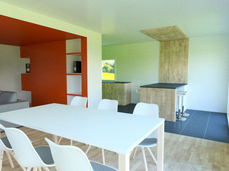

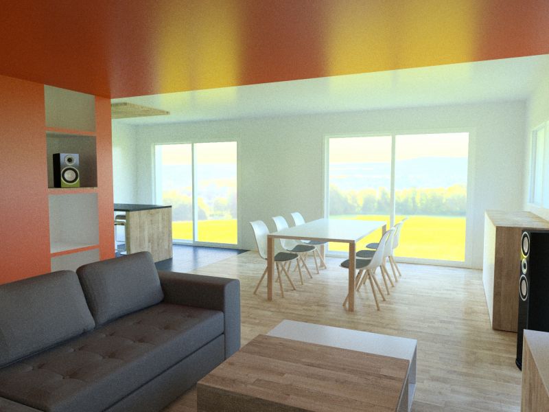

Voici les rendus 3D!
J'aime bien c'est aéré cette fois.Smile
Il faut que je bosse la cuisine car là ça fait tristounet. Toujours avec cette idée de mettre les appareils électro dans le mur vert de gauche.

Bonjour je me permets une petite remarque par rapport au rendu 3d de la cuisine. C'est très dommage de ne pas utiliser le pan de mur pour meubler et faire un mur de colonne (réfrigérateur, four et armoire cellier), parce que là au final c'est beaucoup de vide juste pour faire des niches pour le HC (je comprend l'envie, je suis pareil j'ai déjà beaucoup réfléchi au placement de mes enceintes)
C'est quel genre de surround ? des biblis classiques ou des di/bipolaire ?
Il y a plein de moyens de fixer des enceintes au mur avec des supports orientable pour bien les diriger vers la zone d'écoute même percher à 2m10 au mur.
Après votre rendu n'est peut être pas définitif (car je remarque sur les précédents que les colonnes ne sont pas texturées, c'est peut être le cas aussi ici ?) dans ce cas my bad ^^
Dept : Meurthe Et Moselle
Membre utile Env. 200 message Ille Et Vilaine
Oui bibliothèques classiques. En fait pour le mur qui sépare le salon et cuisine, je pensais partir sur des colonnes de rangement accessibles aux extrémités côté salon (là où se trouve les enceintes biblio sur le rendu). Et le centre accessible côté cuisine pour mettre les éléments encastrables (côté vert) justement.

Juste une remarque sur une des 3D, même si c'est juste une représentation "non contractuelle"
Il serait préférable de faire un muret à la hauteur des enceintes, sur la profondeur du canapé aussi. Ouverture sur hauteur totale (pas besoins de la "traverse").
Pour le mur à niche est bien pour les enceinte. I faudra quand même l'exploiter comme il se doit de l'autre coté aussi, car il doit faire une sacré épaisseur. On peut aussi imaginer des ouvertures (niches sans fonds) pour laisser passer la lumière. Sinon, colonne cuisine en effet.
Pour les couleurs, je préfère quand on traite cela par volume, plutôt que par surface, mais les goûts et les couleurs....

Oui le but du mur épais c'est de pouvoir l'utiliser coté salon (rangements, étagères) et cuisine (colonnes, électro encastré) selon la portion.
Pour les couleurs en effet, c'est une piste à étudier. Pour le moment j'ai appliqué ça comme cela pour  donner plus de lisibilité aux rendus.

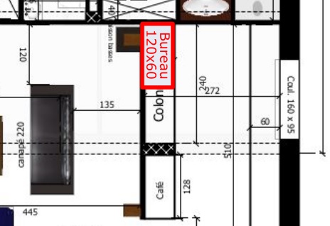

Par contre je n'arrive pas trop à déchiffrer cette partie:
Citation: Il serait préférable de faire un muret à la hauteur des enceintes, sur la profondeur du canapé aussi. Ouverture sur hauteur totale (pas besoins de la "traverse").
SI vous avez la possibilité de faire un schéma ça serait plus simple.
Merci à vous.
Dept : Ille Et Vilaine
Panoptès a écrit:Ah oui, OK
La même chose de l'autre côté, alors ?
combien de large, les niches ?
En fait il serait peut-être sympa de transformer l'angle en coin bureau:
Un peu dans ce style:
En demander une prise HDMI dans cette zone et une autre au niveau de la TV pour pouvoir utiliser le PC comme média center/console.
 Je pourrais ainsi poser l'enceinte sur une des étagères ou la fixer sur un support dans le renfoncement. Qu'en pensez-vous?

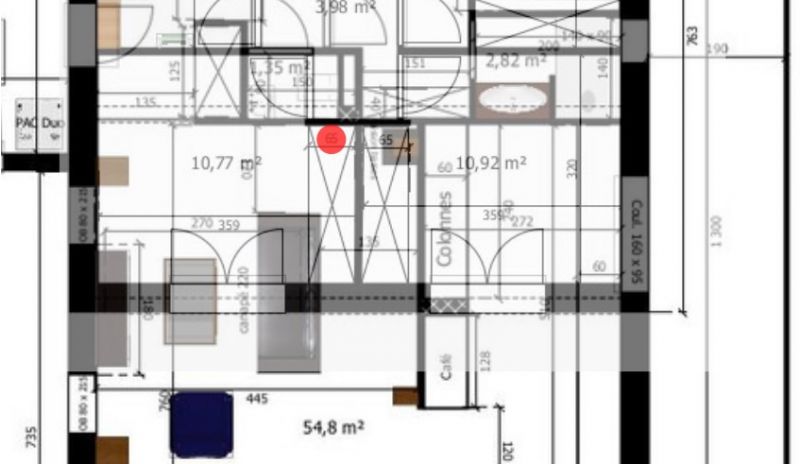

Egalement, la fenêtre située dans le douche me semble être problématique, non?
Je trouve aussi que la cuisine est très/trop longue. Peut-être serait-il possible de prendre un peu d'espace pour la salle d'eau et créer une nouvelle pièce (arrière cuisine/LT pour rapprocher le ballon ECS))?
Edit:
Voici un schéma plus parlant:
Par contre, si je pose toujours l'enceinte dans la colonne côté salon, une seule colonne est dispo côté cuisine:
Je n'ai à ce jour aucune connaissance concernant les besoins nécessaires, pour avoir une cuisine complète/fonctionnelle.
Faut-il plus qu'une colonne? J'imagine que oui, à minima une pour un réfrigérateur et une pour la partie cuisson...
Ou alors on supprime 1m de colonnes côté salon pour faire une porte (avec rideau devant la porte pour garder une continuité et profiter de ce rideau pour améliorer l'acoustique ^^), afin d'accéder au LT.
C'est plus harmonieux côté cuisine sans porte:

Ce que j'en pense ?
Franchement, je trouve qu'on commence à jouer à Tetris Biggrin
On pousse un petit bout par ici, on en pousse un autre par là,  on va se rapprocher des dominos.....et on n'a pas sitôt fini de faire une adaptation qu'elle est remise en question par une autre.
Des choses qui avaient été abandonnées reviennent, comme cette arrière cuisine avec PAC
Et même , ce sont des choses nouvelles qui surgissent, comme ce coin bureau, dont on n'avait jamais parlé avant.
Bref.
Il est temps de se poser et d'établir un cahier des charges concernant les équipements et leur emplacement, et tout ça en tenant compte des contraintes constructives. Et celles ci sont fortes:
1) on est limité en largeur... entre la zone cuisine et la zone salon, la marge de modulation est faible, voire nulle
Par exemple l'idée de faire des niches accessibles des deux côtés est illusoire, je m'en suis aperçu en essayant de le mettre en oeuvre, à moins de sacrifier tout le linéaire cuisine côté paroi salon.
2) le pilier de soutien est incontournable, il limite fortement  l'adaptation en longueur en fonction de ce qu'on veut mettre sur cette cloison salon, et de la place nécessaire à une fenêtre..( pilier chaînage dans le mur )
Donc, la priorité des priorités, à mon avis, c'est ça:
poser l'arme au pied, établir un cahier des charges précis, et ensuite s'y tenir.
A part ça....
-  ce n'est qu'une impression, la cuisine trop longue: 5 m de linéaire de plan de travail, il n'y a rien de trop.
- une fenêtre dans la douche, ça n'est pas un problème, c'est courant, et il existe des menuiseries spéciales pour ça.
Si on la place pour s'en passer, tant mieux, mais quand l'espace est compté, il n'y a pas lieu de s'inquiéter.
Voilà, voilà, résultat de la réflexion demain, la nuit porte conseil

Passin a écrit:Voici les rendus 3D!
Bon je vais dormir parce que c'est pas comme ça que je vais être efficace au travail. Laugh
Merci encore et encore!
Salut, très beau rendu 3D avec quel logiciel fais tu cela? Et est ce qu’il est gratuit?
De : 33 (33)
Marty McFLY Et encore c'est du brouillon là ! Alors c'est 3DS Max et Vray.
Et non pas gratuit. Il y a blender qui fait pratiquement la même chose en gratuit (attention très complexe ce type de logiciels).

Bon, comme promis, les plans modifiés
RdC
1) LL/SL restent dans le garage... c'est le plus accessible et le chemin le plus court depuis les chambres/SdB, et on n'est pas en haute montagne, même l'hiver, ça ira, on n'y passe pas une heure.
2) SdO agrandie, avec la fenêtre qui n'est plus dans la douche... douche en 90 x 90, on ne peut pas tout avoir, et c'est déjà bien confortable. Le placard passe en 160 de large et 65 de profondeur.
3) Local technique avec PAC et congélateur accessible en fond de cuisine
4) coin bureau aménagé dans le séjour avec alcôve où se loge le caisson de basses, enceinte surround en haut... voir simul 3D
5) la cuisine: je n'ai rien dessiné, c'est à voir avec le cuisiniste, en sachant que la position de la fenêtre est modulable, ainsi que les 140 cm côté paroi salon, on a 5m de longueur dispo, c'est bien.
6) pas dessiné de poêle non plus...
ce serait une hérésie de le placer dans le coin prévu pour l'alcôve bureau, en plein passage, avec l'emmerdement de devoir faire passer un conduit à l'étage.
Un poêle, c'e n'est pas qu'un moyen de chauffage. C'est aussi un agrément visuel.
Si on veut qu'il soit visible du salon, il faut le placer sur le mur ouest... il n'y a pas la place: fenêtre et enceinte G
Donc, si poêle il devait y avoir, le meilleur emplacement, à mon avis, ce serait entre les deux baies vitrées, mur Sud.
Oui, mais c'est aussi dans le passage
Bref... on a compris... si c'était moi, le poêle, j'en ferais l'économie. Je remplacerais ça par des panneaux photovoltaïques sur la toiture sud ( meilleure orientation que sur la toiture de l'étage, et invisible de la rue ).
J'ai aussi réduit la profondeur du porche d'entrée à 1,40 m: ça fait moins grotte, et ça facilite le chemin de chute EV de l'étage.
étage
j'ai modifié l'agencement de la SdB, pour rapprocher la douche de la PAC en dessous 5,60 m de distance, on est dans les normes.
Donc, cloison phonique de 10 dans la chambre à côté
Dept : Paris
Séjour complet
Je pense qu'il faudra faire le deuil de la table snack
C'est ça qui causait l'impression de tassement.
Dept : Paris
