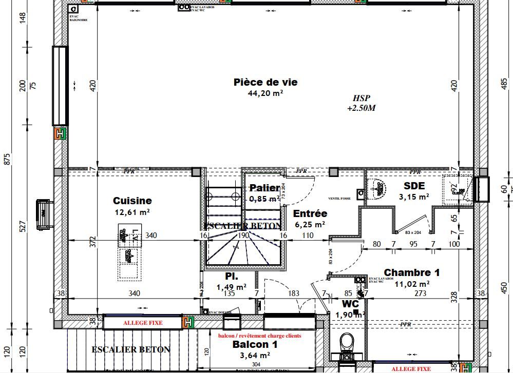

Je me suis tout de même amusé à Tétris.
Voici où j'en suis. Je ne suis pas totalement satisfait mais ça me semble mieux que ce qui vous est proposé par votre con-mercial.
Je n'ai pour le moment pas réussi à caser une baignoire dans la salle d'eau parentale. Il faudrait probablement jouer sur la forme de l'escalier, plus long et moins profond.

Et voilà en tournant l'escalier.
La vision est plus sympa en entrant.
Il y a une baignoire dans la salle d'eau de la suite parentale.
Dept : Alpes Maritimes
Bonjour Calète,
Une fois de plus merci infiniment pour avoir pris le temps de revoir les plans une fois de plus.
Le RDC nous semble parfait, malgré la difficulté de positionnement du canapé au salon (presque collé au mur droit pour permettre le passage). On perd aussi l'aspect "profondeur et dégagement" en ouvrant la porte d'entrée principale.
Par contre en redessinant l'étage sur un logiciel, la chambre parentale ne fait plus que 11 m2, et on a beaucoup de décrochés dans les autres chambres, ce qui réduit les espaces utiles à 11 m2 environs par chambre.
Je pense qu'on partira sur la version de gauche avec les améliorations (pas de wc séparé à l'étage par exemple pour optimiser l'espace dans la SDB des enfants), le cellier restera au sous-sol, et on agrandira le coin bureau en prenant légèrement sur la chambre 4. On aura donc 3 chambres cohérentes de 13 m2 pour les enfants. Enfin, on alignera les fenêtres sur le pignon droit avec la même largeur de 60 cm pour garder de la cohérence.
Merci encore.

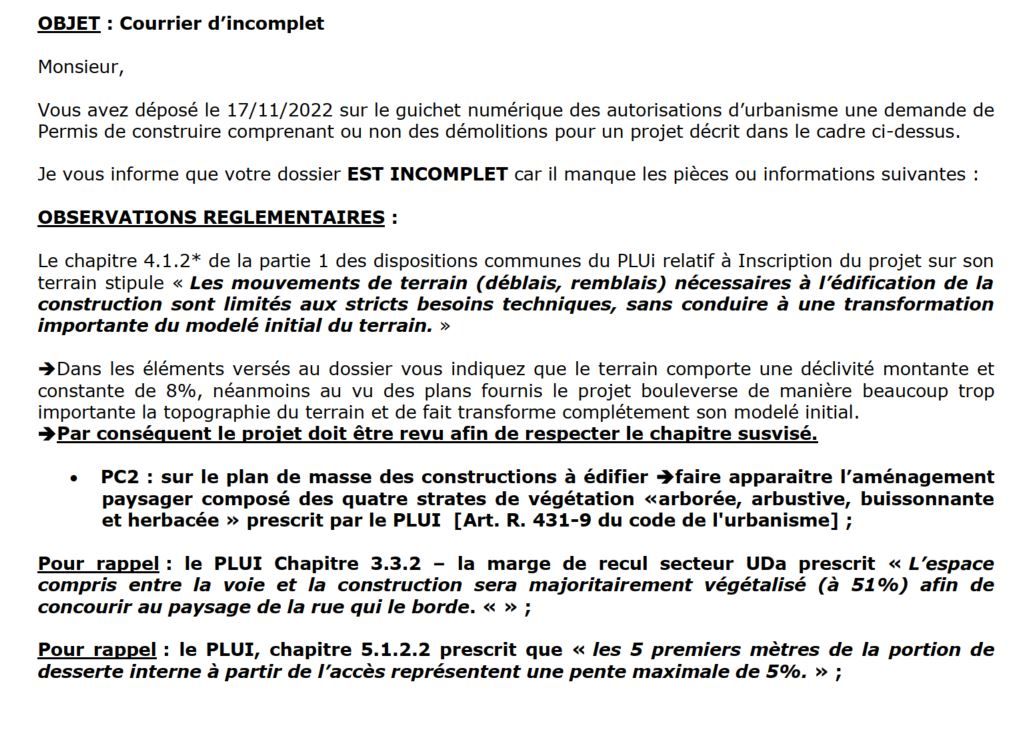

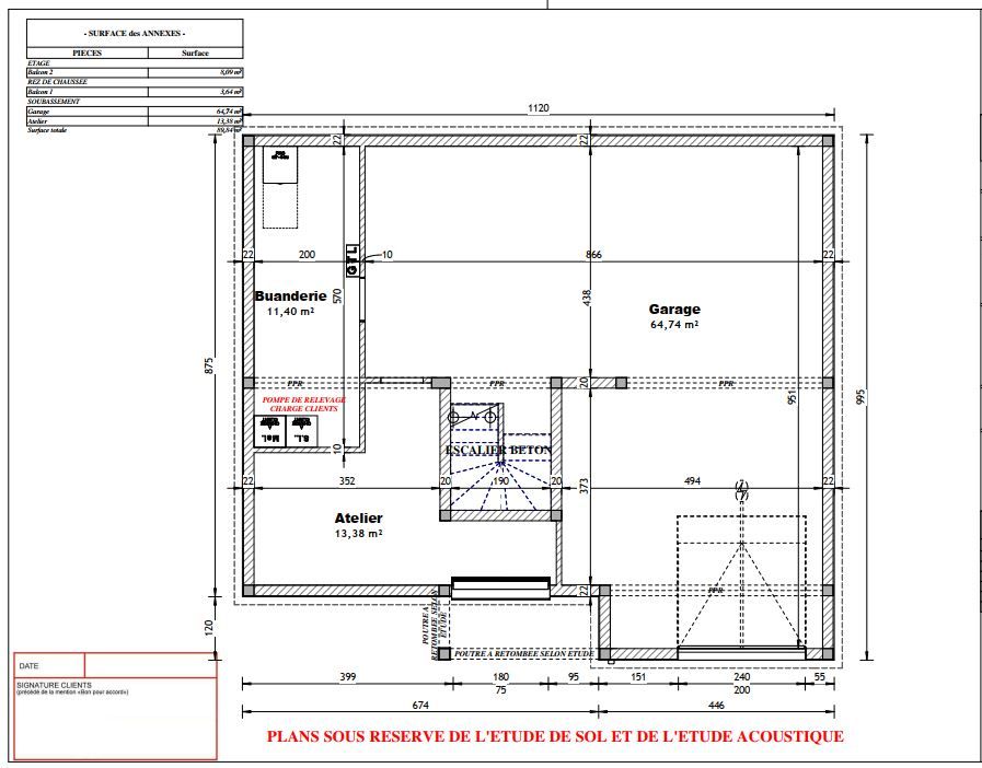

Et reste en suspend LE point capital de la rampe d'accès au garage pour savoir si le projet est fiable ou si le garage est une illusion totalement inutilisable.
Ce qui est capital aujourd'hui et encore plus demain pour une revente facile.
Calète a écrit:Et reste en suspend LE point capital de la rampe d'accès au garage pour savoir si le projet est fiable ou si le garage est une illusion totalement inutilisable.
Bonjour Calète, et merci pour votre retour.
Nous avons demandé ce point au constructeur, et il dit que le bureau d'étude fera un plan cohérent et viable. Nous attendons donc ces fameux plans.
Merci encore.

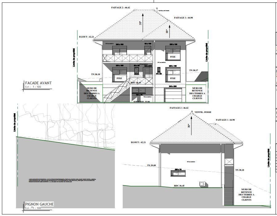

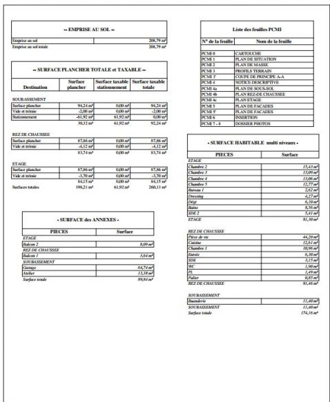

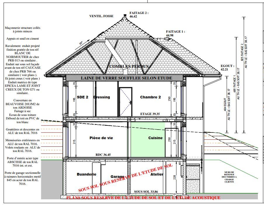

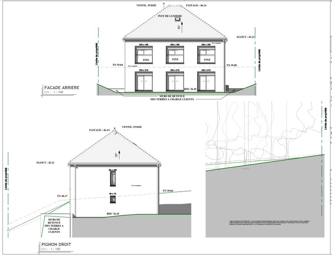

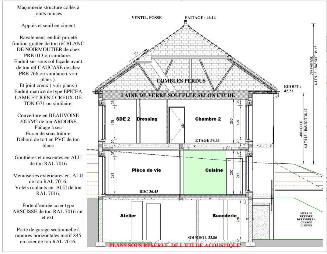

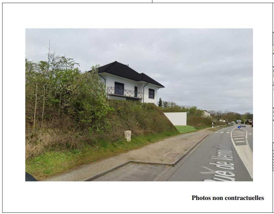

Après des mois d'attente et d'allers-retours, nous avons enfin les plans du permis. On le déposera le semaine prochaine. Trouvez-vous des aberrations svp ? Ou alors avez-vous d'autres conseils ou remarques ?
Merci encore pour votre aide, surtout à Calète pour avoir pris le temps de dessiner les plans intérieurs.
PC - surfaces

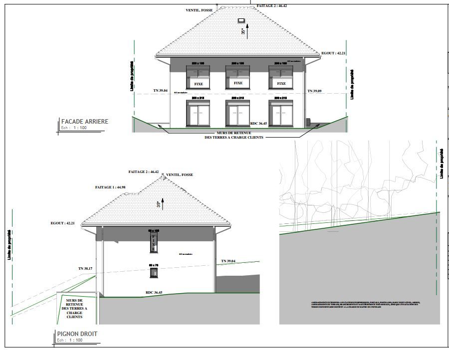

Bon sang, pourquoi vous conservez toujours cette petite porte de garage, sachant qu'à priori rien ne vous empêche l'agrandir ?
Bonjour.
Le "bureau" W00t
Surtout ne pas fermer ce placard.
Je vois que l'escalier en façade avant a tourné de 90 degrés et que de ce fait le terrassement a encore augmenté.
Bonjour barosmota,
Nous avons demander de l'agrandir.
barosmota a écrit:Bonsoir,
Calète,
Oui, nous avons demander de terrasser l'avant, afin d'avoir des places de stationnement en plus.
Pour le bureau, c'est compliqué effectivement d'avoir plus grand, mais c'est indispensable.

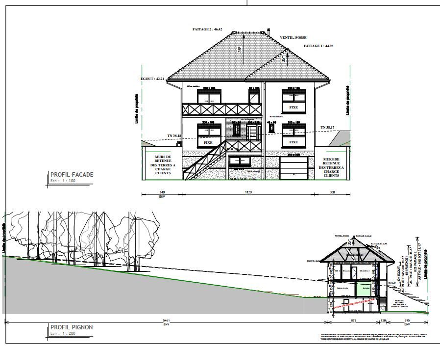

Il nous annonce que le débord de toit ne pourra pas dépasser 40 cm finalement comme prévu.
Du coup on perd l'aspect "décroché", c'est plus du tout pareil. C'est vraiment interminable.
Et on ne peut pas avoir 110 de passage à l'entrée sans créer une incohérence sur l'alignement.

constructionyv a écrit:Il nous annonce que le débord de toit ne pourra pas dépasser 40 cm finalement comme prévu.
Et Pourquoi donc ? Est-ce une contrainte du PLU ?
Sur le plan ne pas avoir de débord c'est vraiment moche, enfin ce n'est que mon avis.

Bonjour sitro,
C'est beaucoup plus cher.
Il parle d'un surcoût de 20 à 30k, juste pour avoir le débord d'1 mètre partout. Ils sont habitués à exagérer les prix pour faire peur.

constructionyv a écrit:Bonjour,
Ci-joint les visuels extérieurs de la maison.
visuel avant 2
visuel avant 1
visuel arrière
Les jolis visuels 3D du constructeur ne semblent pas montrer un débord de 20 centimètres.
Il ne fallait pas signer un CCMI et une notice descriptive qui ne corresponde ni à vos attentes ni à l'appâtage commercial des 3D trompeur.

Savez-vous svp s'il existe un moyen d'éviter la descente d'évacuation du WC et du lavabo au milieu de la pièce de vie ?
Ne peut-on pas tout rassembler dans le coin à gauche de la pièce de vie ? Ca nous gêne vraiment d'avoir 2 coffrets au lieu d'un seul dans le séjour. Sachant qu'on ne peut changer la position de la salle de bain à l'étage.
PC - etage
rdc
Nous avions payé un supplément pour avoir un sous-sol de 2.5 mètres de hauteur, afin de pouvoir l'aménager plus tard. Le constructeur nous a dit qu'il a ajouté une rangée de brique par rapport au sous-sol standard, mais nous sommes à 2.4 mètres au lieu de 2.5. De plus, il n'a pas pris en compte un plancher de 12 cm. Du coup on se retrouve avec un sous-sol de 2.28 mètres de hauteur sous plafond, pourtant on espérait 2.5 mètres au début. Il dit qu'on peuvent laisser à 2.4, mais il faudra qu'on fasse le plancher nous-même.
Pensez-vous qu'il soit impossible d'avoir 2.5m de hauteur sous plafond ? Pensez-vous qu'on peut avoir un plancher de moins de 12 cm ?
PC - gauche
Bonjour.
Pour les évacuations un point à vérifier dans votre commune c'est si les eaux noires et eaux grises doivent être séparées.
Si elles doivent l'être de toute façon le coffrage sera plus gros.
Et il faut voir si le plénum du rez de chaussée permettrait de dévier l'évacuation.
Ou si un autre aménagement de la salle d'eau est possible.

Pour l'épaisseur de la dalle au sous sol 12 centimètres est le strict minimum pour une dalle de garage destinée à recevoir deux voitures.

J'ouvre grands mes nombreux yeux en lisant ça ce matin...enfin... en découvrant les plans du PC déposé il y a un mois
Vous voyez seulement maintenant que le sous sol est noté en HSP 2,28 m ?
Avec des plans annotés "sous réserve de l'étude de sol"
Donc une demande de permis basée sur des documents susceptibles de variations.
Et la coupe fait clairement apparaître des débords de toiture de 120 cm, et pas 20.
Heu..... tous ces documents que vous nous présentez, ce ne sont pas ceux du dossier de permis ? Hum ?
Et en tout premier lieu le plan de coupe.
Celui qui fait justement l'objet des problèmes les plus graves: débords de toiture et maintenant HsP sous-sol.
( les évacuations, c'est anecdotique par rapport au PC, ça n'en fait pas partie )
On peut voir le vrai plan de coupe du dossier de permis ?

Bonjour Panoptès,
effectivement c'est une erreur, il ont modifié les débords.
Ci-dessous les plans déposés.
plan permis 6
plan permis 5
plan permis 4
plan permis 3
plan permis 2
plan permis 1
Panoptès a écrit:Bonjour

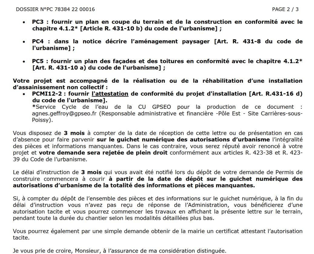

La mairie vient de demander des documents et des coupes additionnelles :
courrier d'incomplet mairie 1
courrier d'incomplet mairie 2
Vu le commentaire sur les mouvements de terrain, sujet égalemznt déjà évoqué, il y a loin de la coupe aux lèvres.
Un architecte aurait probablement veillé à ce point très courant dans les PLU.
