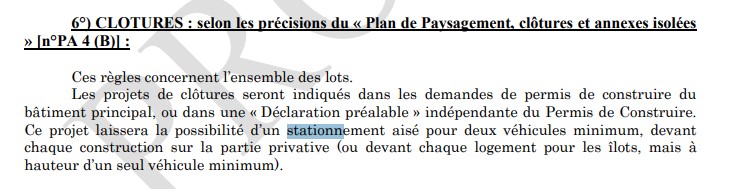

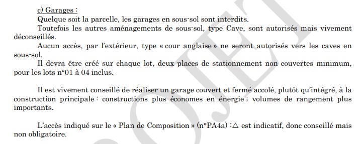

Concernant le PLU
Pour l'instant, je ne trouve rien d'autre, je cherches :d

Bon, de retour de la mairie, ou j'ai soulevé ces points. Visiblement je peux laisser de la pelouse sans que ca ne pose aucun soucis :d
Pareil pour les 3m, pas de soucis, pas consideré comme une construction.
Pour une fois que l'administratif va dans mon sens, je ne vais pas m'en plaindre :d

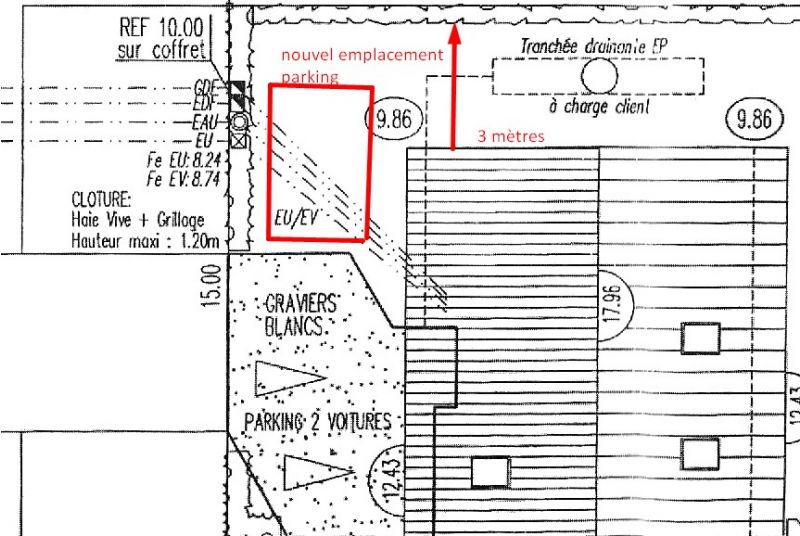

nous parlons d'air de stationnement, si il y a 2,5m x 5m (+- facilement manoeuvrable depuis l'espace public) il n'y a pas de sujet
pourquoi faire l'emplacement sur "la pelouse" et pas sur votre gravier blanc ?
LaTeam, Architecte HMONP
Photographe Env. 300 message Hauts De Seine
Il n'y a malheureusement pas la place
Quand il ont fait le lotissement, ils ont décalé certaines choses ( le gravier blanc ne fait pas un décroché comme sur le plan ), vous pouvez retirer toute la partie qui  ou il y a l'annotation " gravier blanc" ( qui est donc remplacé par de la pelouse.
On ne s'en était jamais rendu compte, j'ai vu ca quand j'ai voulu adapter le plan de masse pour mon projet actuel de garage.
J'anticipe : oui c'est un soucis. Pas de notre faute, mais un soucis quand même.
Et pour répondre à la question : oui c'est très simple d'accès depuis la voie publique
lecoq 44 a écrit:
Alecc a écrit:Il n'y a malheureusement pas la place

@LaTeam
Oui, mais la facon les choses ont été faites, font qu'on a moins de graviers blanc que sur le plan ( en gros, retirez toute la partie qui fait un décroché )
Je ferais un plan plus clair ce soir

Vous devez juste indiquer un rectangle de :
10 m x 2,5m (2 voitures l'une derrière l'autres) ou un carré de 5m x 5m (2 voitures cote à cote) (le tout accessible depuis l'accès à votre terrain)
le mieux c'est un carré de 5x5 entre limite de propriété et maison
PS : on ne vous demande pas de matérialisation comme sur le parking d'un centre commercial
