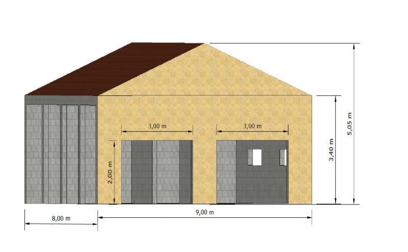

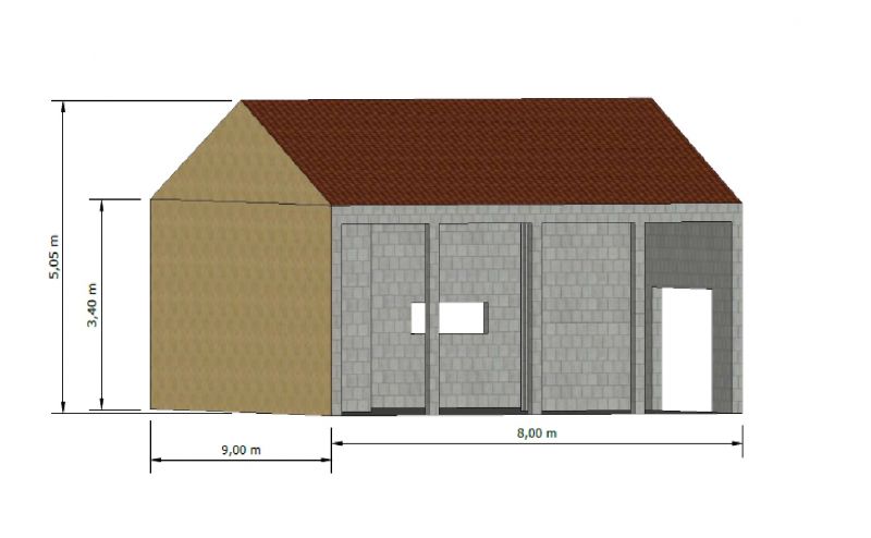

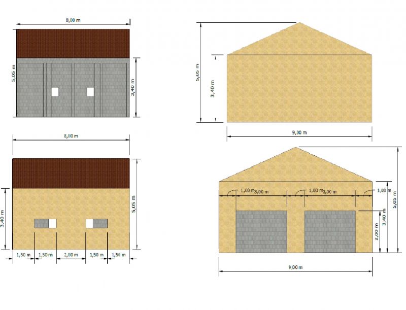

je vais faire un garage double accolé à mon mur de clôture et j'ai besoin de votre aide pour dimensionner les linteaux /poutres prévues.
En effet malgré des vidéos visionnées et des sujets lus sur ce forum je doute sur mes capacités à effectuer des calculs corrects.
Pour situer la construction, il s'agit d'un garage double accolé à mon mur de clôture réalisé il y a déjà plus de 5 ans. Donc le mur de clôture servira de 4eme mur du garage et je souhaite également faire un grenier de stockage (plancher bois car moins cher) dans ce garage.
Sur les conseils que j'ai pu lire ici, je vais évidement séparer les fondations de mon garage de celle du mur et il faudra donc que je place des poteaux le long du mur pour faire poser les poutres (ou linteaux ) qui reprendront la charge du plancher du grenier ainsi que les 2 ou 3 rang de parpaings (et la charge de la toiture ?) avant le chainage horizontal supérieur et la toiture.

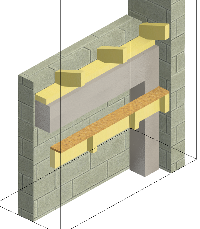

==> au vu de la longueur, j'ai donc besoin de votre aide pour connaitre le dimensionnement des poteaux, poutres (linteaux ?) .
Il y a également 2 portes de garage de 3m de long et forcément des linteaux au dessus qu'il me faut dimensionner

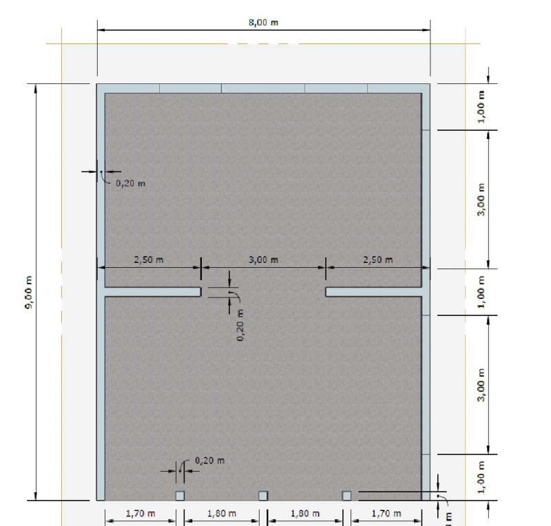

==> besoin d'aide calcul reprise de charge des quelques rang de parpaings au dessous avec le plancher du grenier et la toiture
Pour limiter la portée du plancher du grenier j'ai prévu un mur de refend au milieu du garage avec également un passage de 3m de large pour passer d'un garage à l'autre (le top aurait été d'avoir une grande surface sans mur ni poteau à l'intérieur du garage mais à mon avis cela risque de me couter extrêmement cher en poutre pour le plancher / toiture etc etc, d'où ma volonté de séparer ce garage double en 2).
==> également besoin d'aide pour le calcul de ce linteau de 3 m qui reprendra donc des rangs de parpaing jusqu'au faitage avec des poutres de plancher et le faitage de la toiture.
Il y a également 2 fenêtres de 1,5 m de long chacune, mais je pense que je prendrai le même dimensionnement pour leur linteau que celui des porte de garage (qui peut le plus peut le moins).
Pour compléter les infos, je suis dans la Marne zone neige A1 et vent 2.
Egalement la dalle du garage sera une dalle sur terre plein solidarisée sur 2 rang de soubassement.
Dernière chose, les dimensions (et le nombres) des poteaux des plans sont pour information et peuvent être modifiés selon votre retour (je peux faire des 30x30), idem sur la hauteur je peux varier d'un rang de parpaing si il le faut et je suis ouvert à tous conseil pour améliorer mon plan.  A savoir que c'est un garage et que le but c'est d'avoir suffisamment d'espace pour un cout minime.
En espérant que des pro du dimensionnement de structure en BA lisent ce message.
Merci d'avance

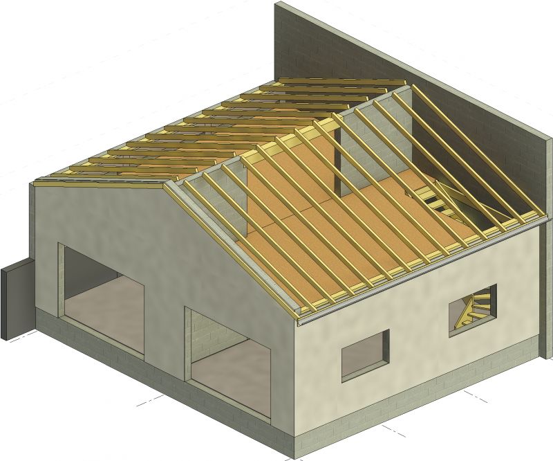

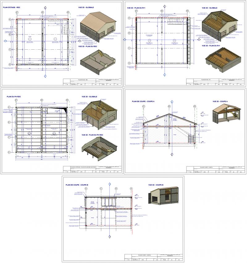

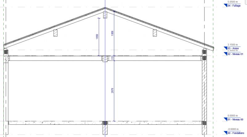

Je ne suis pas un pro de la structure, mais je peux quand même essayer de vous proposer quelque chose si vous souhaitez.

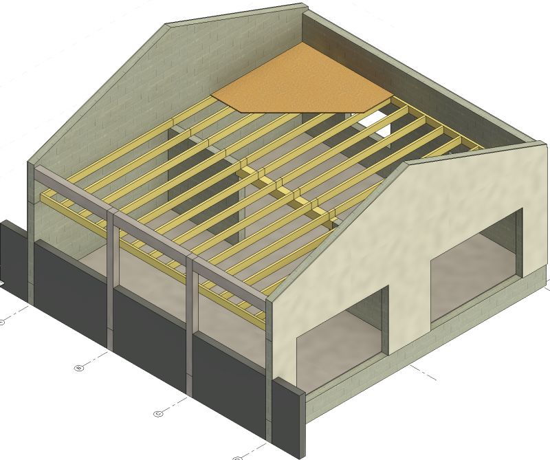

Capture d'écran du modèle 3D
Concernant le mur situé côté clôture, est-ce bien comme cela que vous l’imaginez ? C’est assez surprenant de le laisser ouvert. Vous ne souhaitez pas plutôt le fermer, soit en décalant le mur juste derrière la clôture, soit en retirant carrément cette dernière ?
De mon côté, je n’ai mis que deux poteaux contre la clôture, au lieu des trois prévus dans votre modèle. Mais il serait peut-être même possible de n’en mettre qu’un seul, avec une poutre BA de ~200x400 mm.
Le mur intérieur peut effectivement être remplacé par une ou deux poutres (en bois ou en béton) reposant sur des poteaux, si vous souhaitez dégager de l’espace.
Petite question à ce sujet : est-ce qu’on peut se fixer sur le mur mitoyen, ou est-ce à éviter ? Ça change pas mal de choses pour les appuis.

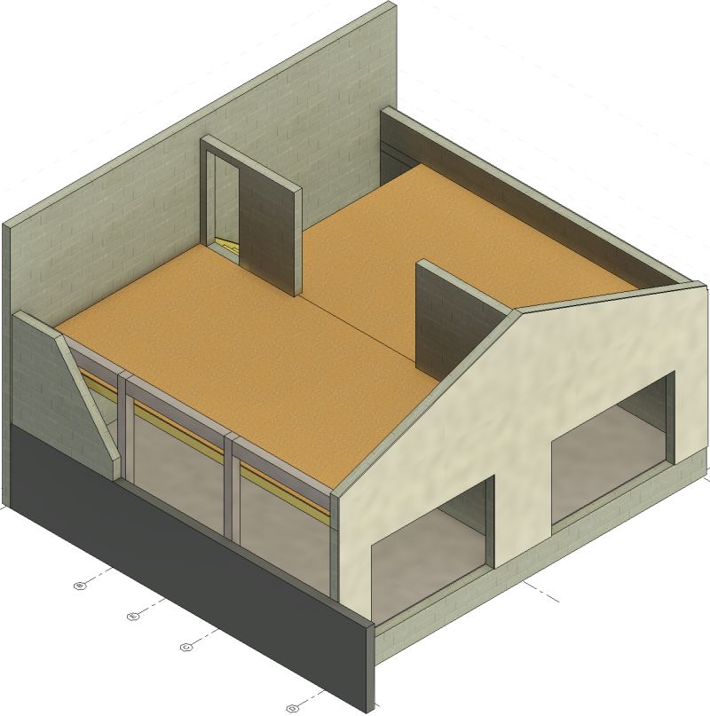

Pour le plancher, j'ai mis des solives (sections à déterminer) avec un entraxe de 60 cm. Où prévoyez-vous de placer l’escalier pour accéder au grenier ? Le revêtement de sol, ca sera juste de l'OSB ?
Et pour la charpente, vous partez sur des pannes fixées aux pignons, ou une autre solution ? Quel type de couverture ?

D’accord,
Je tiens à préciser que mes connaissances restent limitées, notamment sur la charpente bois, mais surtout sur ce qui touche aux fondations et au sol.

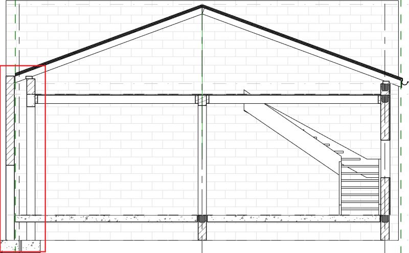

Si j’ai bien compris, le mur de clôture se trouve derrière les poteaux (voir image en fin de message) ?
Dans ce cas, je me demande si les fondations existantes de ce mur de clôture sont suffisamment dimensionnées pour supporter un mur de 3 mètres de hauteur, et si la profondeur hors gel a bien été respectée.
Il faudra aussi réfléchir à la mise en place des chaînages verticaux dans ce mur de clôture.
Une autre solution possible serait de démolir les 8 mètres de clôture pour repartir sur une base neuve, ce qui éviterait d’avoir à installer des poutres ou poteaux supplémentaires.
D’ailleurs, la largeur du bâtiment de 8,00 m, c’est en comptant le mur mitoyen et les poteaux, ou uniquement les poteaux ?
Il faudra aussi regarder la question du chaînage horizontal de votre bâtiment. Puisque votre construction sera adossée à un mur mitoyen existant (avec un joint de rupture entre vos futurs murs et ceux du voisin), il faudra voir comment réaliser la continuité du chaînage vertical.
Je ne sais pas si certains pros du forum ont des retours sur la façon dont c’est généralement fait dans ce cas-là.
Attention : le débord de toit, l’enduit de façade et les gouttières doivent rester dans les limites de votre terrain, sauf si vous disposez d’une autorisation écrite de votre voisin il me semble.
D’ailleurs, quelle largeur de débord de toiture est prévue pour les murs de façade et pour les murs pignons (en partant du principe que c'est possible) ?
Vous êtes bien en zone de sismicité faible ?

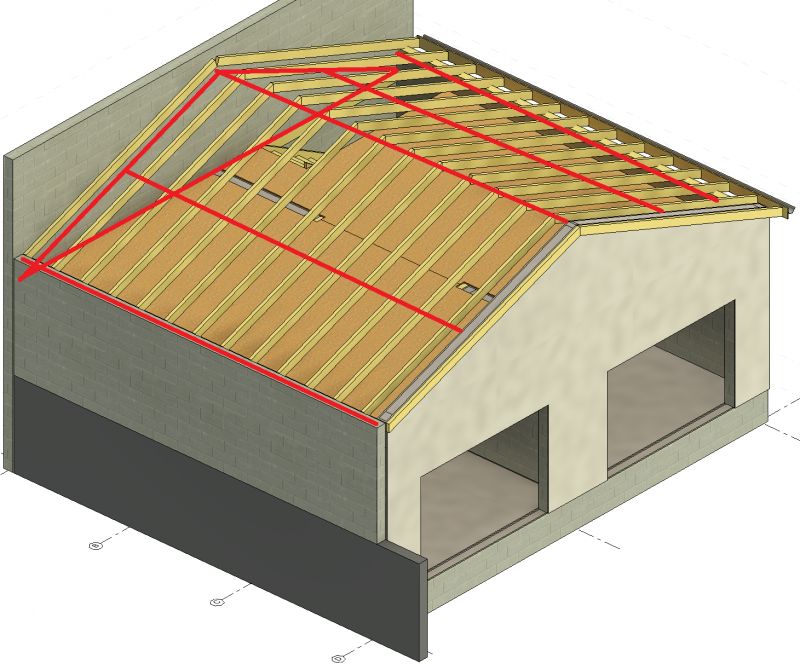

Pour la charpente, une portée de 5,00 m sans appui intermédiaire, c’est possible, mais ca commence à faire beaucoup pour des sections standard. Il faudrait voir si utiliser des chevrons de grande section combiné à un mur en parpaings de 3,50 m est la solution la plus économique (je serais incapable de me prononcer sur les ce qui concerne les prix ou les devis).
Je testerai un dimensionnement des chevrons pour avoir une idée des sections nécessaires.

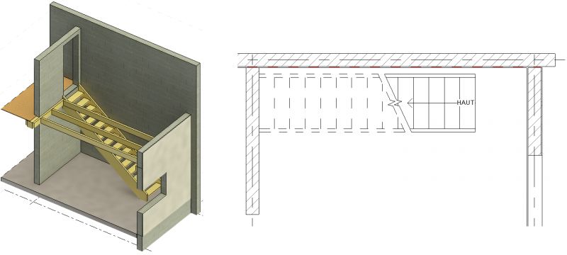

L’escalier sera probablement raide non (avec un giron de ~25 cm) ? Quelle sera sa largeur ? Pour ma part, j’ai mis 0,80 m.

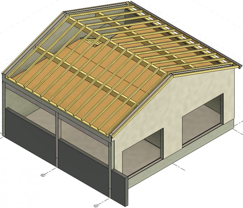

Maquette du bâtiment mise à jour :
Le mur de clôture passe désormais devant les poteaux et a été réhaussé ; Le mur mitoyen a également été agrandi ; Un espacement a été laissé entre le futur garage et les éléments existants (clôture et mur mitoyen) ; Le mur de refend a été surélevé ; L'escalier et sa trémie a été placé ; L'étage à été surélevé et se trouve à +2,70 m de la dalle du RDC (environ 2,50 m de HSP pour le RDC).

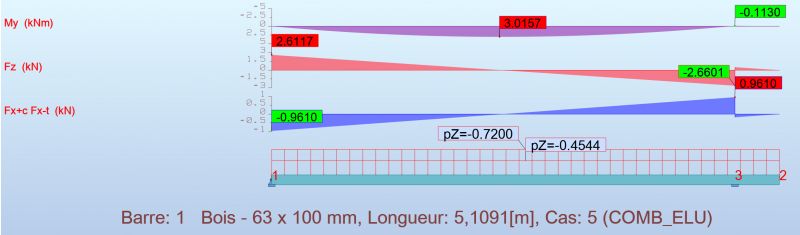

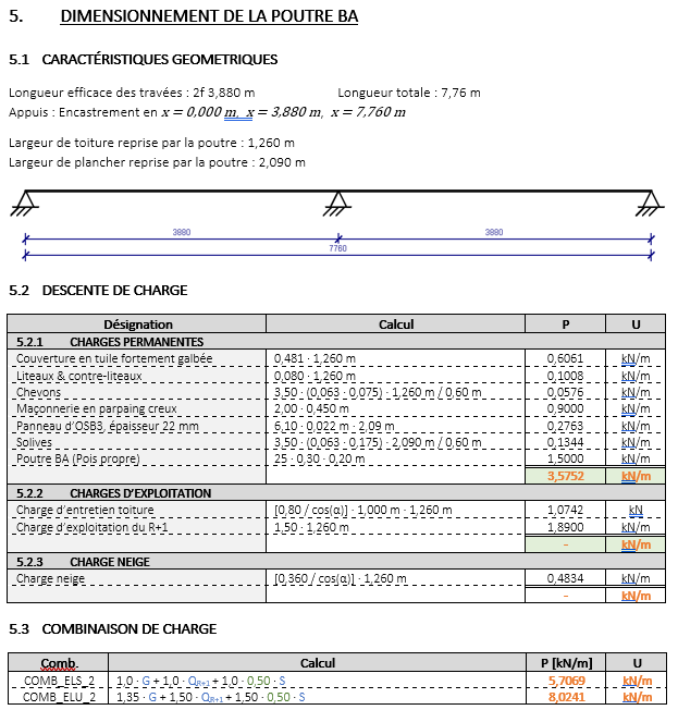

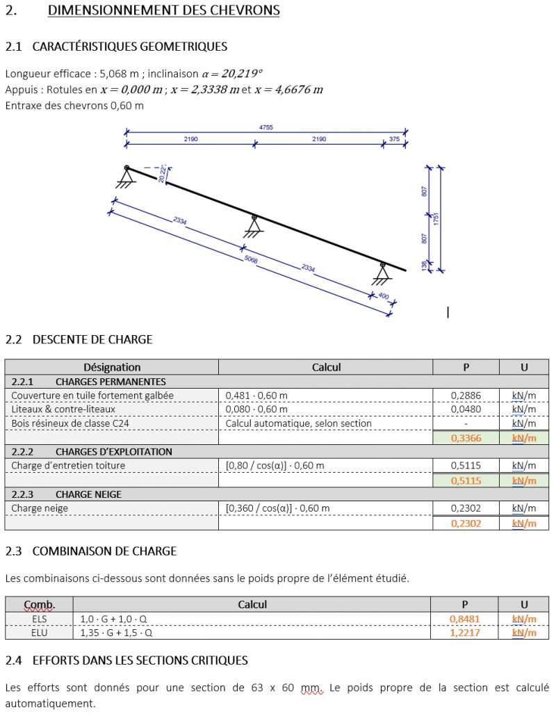

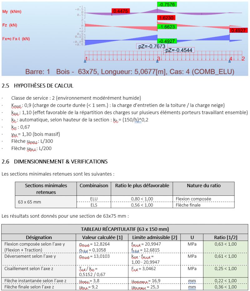

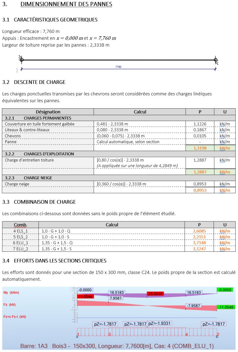

J’ai obtenu une section ≥ 63 x 150 mm pour les chevrons. Je m’attendais à une section plus importante, surtout en les comparant avec celles recommandées dans les abaques. Il est possible que j’aie sous-estimé certaines charges dans mes hypothèses, mais elles me semblent pourtant assez complètes. A voir ...
Un récapitulatif des données :
Longueur totale : 5,12 m (avec une inclinaison de 20,22°)
Appuis : Rotules au début du chevron et à 4,67 m
Entraxe des chevrons : 0,60 m

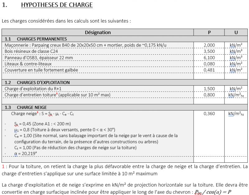

1. HYPOTHÈSES DE CHARGE :
*  Charges permanentes :
    -    Bois résineux C24 : 3,50 kN/m³
    -    Liteaux & contre-liteaux : 0,08 kN/m²
    -    Couverture en tuiles fortement galbée : 0,481 kN/m²
*  Charges variables :
    -    Exploitation (entretien de la toiture) : 0,8 kN/m², jusqu'à 10 m² maximum.
    -    Neige : S = Sk · µi · Ce · Ct = 0,360 kN/m²hz
                = 0,360 / cos(α) = 0,384 kN/m²
               Avec :
               -     Sk = 0,45 (zone A1 : < 200 m)
               -     µ1 = 0,8 (toiture à deux versants, pente 0 < α < 30°)
               -     Ce = 1,00 (site normal, sans balayage important de la neige par le vent à cause de la configuration du terrain, de la présence d’autres constructions ou arbres)
               -     Ct = 1,00 (pas de réduction des charges de neige sur la toiture)
               -     α = 20,219°
2. DESCENTE DE CHARGE :
*  Charges permanentes G :
    -    Poids propre du chevron : automatique
    -    Couverture + tuile : (0,481 + 0,08) · 0,60 m = 0,3366 kN/m
*  Charges d'exploitation Q :
    -    Exploitation : 0,8 · 0,60 m = 0,480 kN/m
*  Charges variables S :
    -    Neige : 0,384 · 0,60 m = 0,2304 kN/m
On retiendra la charge la plus défavorable entre Q et S  ->  0,480 kN/m

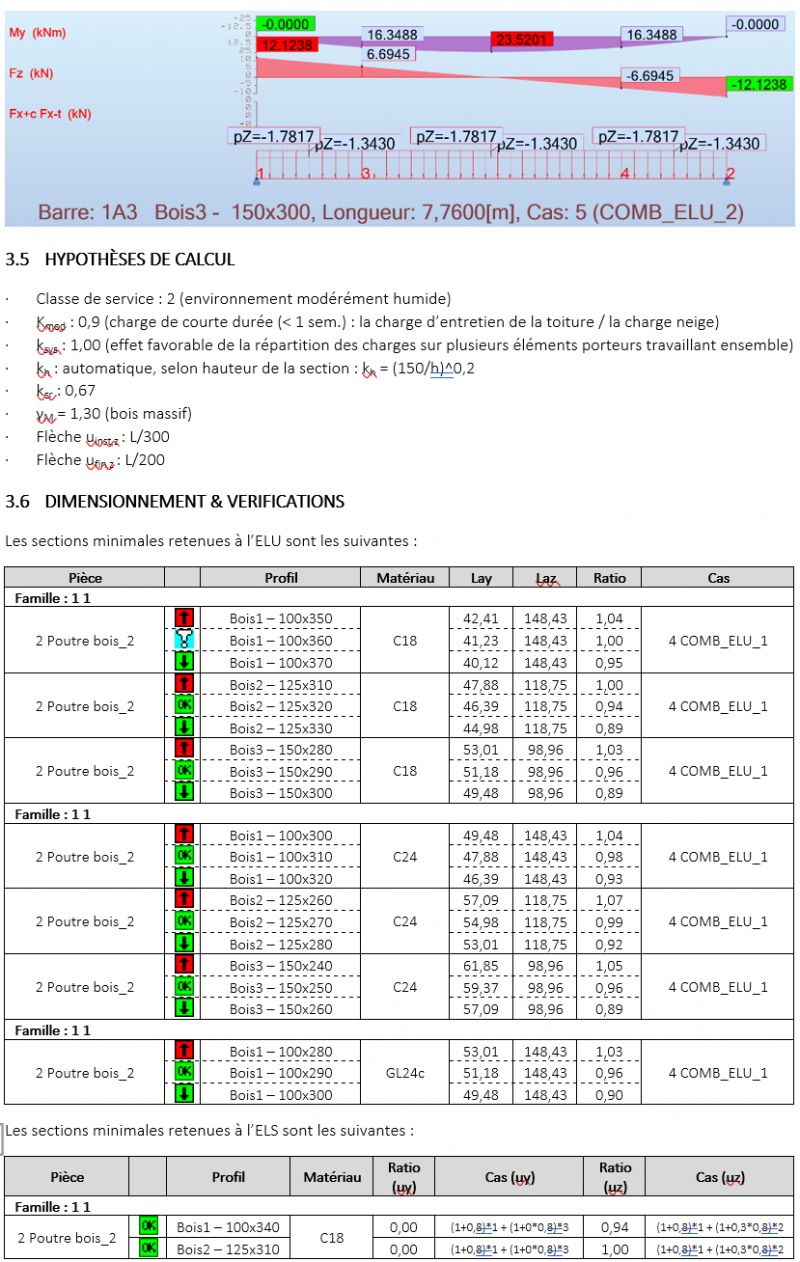

3. COMBINAISONS DE CHARGE :
    -    à l'ELS : 1,0 · G + 1,0 · Q = 0,8166 kN/m (sans poids propre)
    -    à l'ELU : 1,35 · G + 1,5 · Q = 1,1744 kN/m (sans poids propre)
4. EFFORTS DANS LES SECTIONS CRITIQUES :
    -    Nmax = ± 0,9610 kN (appuis)
    -    Vmax = 2,6117 kN (au niveau de l'appui 2)
    -    Mmax = 3,0157 kN·m
5. HYPOTHÈSES DE CALCUL :
    -    Classe de service : 2 (environnement modérément humide)
    -    Kmod : 0,9 (charge de plus courte durée (< 1 sem.) : la charge neige)
    -    ksys : 1,1 (effet favorable de la répartition des charges sur plusieurs éléments porteurs travaillant ensemble)
    -    kh : automatique  (150/h)^0,2
    -    kcr : 0,67
    -    γM = 1,30 (bois massif)
    -    Flèche uinst,z : L/200 = 25 mm
    -    Flèche ufin,z : L/125 = 40,9 mm
    -   lo = 1·L

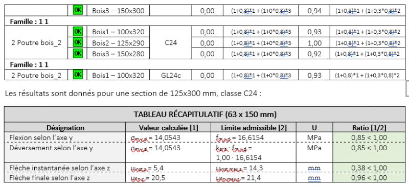

6. RÉSULTATS :
Données pour une section de 63x130 mm :
    -  Flexion : σm,y,d / fm,y,d  =  16,5821 / 18,8076 MPa  = 0,90 < 1,00   ✔
    -  Cisaillement : (τz,d/kcr) / fv,d  =  (0,0043/0,67) / 3,0462 MPa  = 0,00 < 1, 00   ✔
    -  Déversement : σm,y,d / (kcrit · fm,y,d) = 16,5821 / (0,89 · 18,8076) = 0,99 < 1,00   ✔
    -  Flèche uinst,z : 24,4 / 25,5 mm = 0,957 < 1,00   ✔
    -  Flèche ufin,z : 60,9 / 40,9 mm = 1,489 > 1,00   ✘
Section minimale permettant de vérifier le ratio le plus défavorable : 63 × 150 mm
Diagramme des efforts N,V,M dans le chevron
Vue 3D du bâtiment
J’ai essayé de vérifier sur plusieurs abaques, mais les unités ne sont jamais très explicites.
Sur ce site, dans le tableau des "charges admissibles pour des pièces en bois résineux posées sur deux appuis" (le premier tableau), la charge est indiquée comme une charge ponctuelle, ce qui me donnerait une charge totale de 548,258 kg et donc une section de 60 x 225 cm.
Cette section est donc assez éloignée de celle que j'ai déterminé.
En regardant l'exemple donné sur le site, il me semble que certaines étapes importantes, comme la prise en compte des combinaisons de charges, ne sont pas réalisés. Peut-être que ces aspects sont déjà intégrés dans le tableau, ce qui expliquerait qu’il ne faille pas les rajouter. Mais tout cela ne me paraît pas très rigoureux.
Je rappel les données du projet :
  • Longueur de travée : 4,670 m
  • Charge maximale à l’ELU : 117,44 daN/m (hors poids propre) ; il faut donc ajouter 1,35 × le poids d’un mètre linéaire de poutre, avec ρbois = 350 kg/m³.
Edité 26 fois, la dernière fois il y a +1 an.

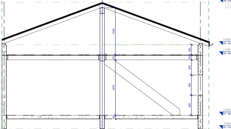

La hauteur sous plafond du rez-de-chaussée vous semble-t-elle correcte ici ? (Je n’ai pas encore dimensionné les solives, donc elle est susceptible de varier légèrement.)
Pour les escaliers, voici un aperçu de leur emprise sur le plan du rez-de-chaussée. Vous avez un escalier droit et un escalier en quart tournant. Chaque carré de la grille représente une surface de 1 m x 1 m.
J’ai conservé des girons de 24 cm pour les deux escaliers au fond, et utilisé des girons de 28 cm (plus classique) pour celui du milieu.

Désolé de répondre si tardivement j'ai été très chargé pendant 1 mois.
Merci beaucoup pour les calculs des chevrons, donc si j'ai bien compris le calcul donne des chevrons de 60x150 alors que les abaque demandent 60x225....Ça devient carrément des madriers W00t

Sinon, j’ai relevé le plancher du R+1 de 20 cm pour obtenir une hauteur sous plafond e 2,67 m au RDC. Tu préfères que je relève aussi la charpente de 20 cm pour éviter un HSP trop faible à l’étage ?
Du coup, pour la poutre béton, tu préfères que je la positionne au niveau du plancher du R+1 ou plutôt au niveau de la panne sablière ?
-> Si je la mets au niveau du plancher, je comblerai l’espace entre le haut de la poutre et la panne sablière avec une à deux rangées de parpaings ?
-> Si je la positionne au niveau de la panne sablière, la muralière ne pourra pas reposer directement dessus, car la poutre ne descendrait pas assez bas (voir image ci-dessous).
==> au niveau du plancher, comme ça les solives du plancher reposeront dessus (pas besoin de muralière du coup?)
==> oui voilà (voir 1 parpaing et chaînage horizontal qui reprend les 4 murs comme dans toutes construction classique)

Alors concernant la toiture il y a en fait une petite erreur sur ton plan 3D que je n'avais pas relevé car je ne la pensais pas importante: il n'y a pas de mur mitoyen à l arrière,  seul le mur du côté est une cloture mitoyenne. Le mur à  l arrière sera bâti en même temps que le garage, ça sera une façade avec pignon classique comme la façade à  l'avant ==> donc aucun problème  pour faire poser une panne intermédiaire  dessus.
Quant au poteaux/poutre contre le mur de clôture,  effectivement  je le voyais plutôt comme tu viens de le dessiner, en espérant que je puisse le rapprocher le plus possible du mur ( d'où mon idée  de racler au mieux l'ancienne fondation pour que le poteau soit au plus proche, je pense qu'il sera facilement à 10cm du mur au pire des cas, je comblerai évidement l espace avec panneau ou plannelle quelconque).

J'ai fait quelque chose comme ca :
Je n’ai prévu qu’un seul poteau en béton armé, ce qui devrait revenir moins cher si vous optez pour des armatures préfabriqués type Vulcain.
Ça simplifie aussi la mise en œuvre, puisqu’il y a moins de poteaux à poser, surtout si vous le placez bien dans l’axe de la fondation, comme c’est le cas ici (une seule zone à tronçonner).
J’ai vu que Fimurex proposait une étude/devis, mais je ne sais pas si c’est gratuit (probablement pas). Je pourrai vous transmettre les plans si vous voulez qu’ils s’en occupent, ne serait-ce que pour vérifier.
__
Avec l’enduit, vous dépassez de 2 cm chez le voisin. Il faudra aussi penser à la gouttière qui s’ajoutera. Il faudra trouver une solution, sauf si votre voisin est d’accord.
__
La hauteur sous plafond du rez-de-chaussée est de 2,68 m (< aux 2,70 m que vous souhaitiez).
Pour l’étage, on est à 1,95 m au faîtage (valeur susceptible de changer selon dimensionnement), mais en rajoutant la section des solives, vous pourriez avoir moins de 1,60 m.
À vous de voir si cela vous convient ou si vous préférez ajouter un rang de parpaings au RDC/R+1.
__
Sinon, vous pouvez vérifier s’il y a d’autres erreurs flagrantes dans la 3D ou sur la coupe.

Pour les chevrons, vous pouvez partir sur une section de 63 x 75 mm. Il en faudra 15 de 5,07 m et 15 de 4,77 m, à environ 11 € l’unité, soit un total d'environ 330 €.
Vous trouverez ci-dessous les hypothèses de charge qui seront utilisées pour toutes les descentes de charges.
___
___
Et le dimensionnement des chevrons ici :
___

Je me demande juste si tu sais quelle est la hauteur sous plafond au niveau des pannes intermédiaire?

Brennus86 a écrit:Je me demande juste si tu sais quelle est la hauteur sous plafond au niveau des pannes intermédiaire?
Vous avez une hauteur de 85 cm entre la panne intermédiaire et le sol (pour des pannes de 100x300 mm).

La retombée de poutre ne devrait pas poser de problème du côté du mur de façade. Gardez aussi en tête qu’ajouter un poteau implique plus d’armatures et de béton, ce qui pourrait finalement revenir à un coût assez proche.

Merci aussi pour le calcul des pannes. J'arrive à suivre jusqu'au cacul des charge mais à partir des graphiques de flexion/cisaillement (je crois que c'est ça) je ne comprend plus
Au final il faudrait 1 panne de 150x300 en CL24 pour soutenir les chevrons en 63x75 (et a fortiori la toiture) par pan c'est celà?

L'abaque que tu mentionnes prend en compte une charge totale de 240 kg/m² (G = 120 kg/m² et Q = 120 kg/m²).
Dans notre cas, comme il n’y aura que des solives et une plaque d’OSB d’environ 20 mm, j’ai considéré une charge permanente (G) réduite à quelques kg/m².
Pour la charge d’exploitation (Q), j’ai pris 150 kg/m², (valeur prescrite par l’Eurocode 1 pour les planchers d’habitation).
Pas étonnant que je trouve une section bien inférieure dans ce cas (pour un entraxe supérieur).
J’ai du 63x175 mm en C24.
Brennus86 a écrit:[...]
C’est normal. Jusqu’à cette étape, l’hypothèse de charge et la descente de charge sont faites manuellement, puis présentées à ma façon pour qu’ils soient le plus lisible possible.
Ensuite, je modélise l’élément dans le logiciel, je le paramètre (au mieux...) pour avoir les bons coefficients, puis je lance les calculs, qui sont entièrement automatisés.
Par contre, le logiciel ne détaille pas ce qu’il fait, c’est un peu comme une boîte noire. Parfois je fais des essais ou je refais les calculs à la main quand ils sont simples, pour vérifier quand j'ai un doute. Sinon, tant pis… il ne faudra juste pas être dessous quand ça s’écroulera.
___
Les graphiques montrent les contraintes max dans ta barre pour ces 3 types d'efforts :
My → flexion
Fz → cisaillement
Fx+c / Fx-t → compression ou traction axiale
L’objectif est de choisir une section pour laquelle chaque contrainte max reste inférieure à la contrainte admissible qui est calculée automatiquement par le logiciel suivant les Eurocodes (mais le détail n'est pas affiché par le logiciel, il peut aussi y avoir plusieurs méthodes de calcul sur le logiciel).
En gros, il vérifie que, pour chaque section critique :
Mmax < Madm
Vmax < Vadm
Nmax < Nadm
fmax < fadm
Il en déduit des ratios, et la section est correct s'ils sont tous inférieurs à 1,00.
Le ratio le plus défavorable est affiché comme indicateur principal :
Mmax / Madm = 0,82 → Ok ;
Vmax / Vadm = 0,56 → Ok ;
Nmax / Nadm = 0,94 → Ok ;
→ Section A 100x150 mm : 0,94 < 1,00 → Ok
(Dans ce cas, seuls les barres sont dimensionnés, pas les assemblages. Pour le béton armé, le dimensionnement est un peu plus complexe, mais l’objectif reste le même : rester en dessous des limites admissibles définies par les normes.)

Quand je dimensionne une section bois ou métal, je le fais avec des profils paramétrés.
Par exemple, je peux fixer une largeur constante et je fais varier la hauteur, en prenant une hauteur minimale de 150 mm :
Section 1 : 100×150, pas de 10 mm ;
Section 2 : 125×150, pas de 10 mm ;
Section 3 : 150×150, pas de 10 mm ;
Le logiciel teste chaque section. Si une section ne respecte pas les contraintes admissibles, il augmente la hauteur (par pas de x mm) et recommence les vérifications, jusqu’à en trouver une qui passe.
Il n’affiche que les trois sections visibles dans mes tableaux précédents (tableaux que j’ai recopiés tels quels depuis le logiciel).
Si je ne me suis pas trompé quelque part, oui, et avec une petite marge de sécurité.
La section est censée supporter les chevrons, mais aussi les tuiles qui reposent dessus, ainsi que la neige ou la charge d’entretien (au cas où tu aurais à monter dessus un jour).

Par exemple 1 ou arbalétriers (en 100x300 ou 75x225) qui reprennent 1 ou 2 pannes intermédiaires (en 75x225 ou 63x175) qui soutiennent donc les chevrons (63x75)? (car on est facile à plus de 1200/1600 rien que pour la structure porteuse du toit si on faire  chevron en 75x225 ou panne 8m + chevron 63x75).
Tu penses pouvoir modifier le plan 3D afin qu'on puisse voir donc 2 poteaux/poutres intermédiaires avec les solives du planchers qui reposent dessus avec des parpaing entre ces solive et 2 rang de parpaing au dessus  et la toiture sans afficher le mur de clôture (qui peut soulever des questions car il est à l'extérieur des poteaux)?

Brennus86 a écrit:Ca varie dans le bon sens ou le mauvais? (ca augmente ou diminue la résistance?)
Je dirais le mauvais, puisque l’inertie diminue légèrement quand la section est inclinée. Je ne saurais pas dire si c'est de beaucoup, mais avec une section en GL24c de 150×300, je pense que ça devrait tout de même passer. Je ne peux pas le vérifier dans le logiciel sans devoir refaire la modélisation depuis le depuis le début.
Brennus86 a écrit:Le revendeur de matériau m'a demandé pourquoi je ne doublerai pas simplement les chevrons pour éviter une panne de 8m (car en plus apparemment 8m ca dépasse leur camion de livraison) ? C'est possible de de faire X2 sur le nombre de chevrons et du coup éviter une panne?
J’ai vérifié sur le logiciel et en doublant le nombre de chevrons (entraxe de 0,30 m), la section minimale nécessaire est de 63×90 mm à l’ELU et 63×145 mm à l’ELS.
Dans ce cas, si vous envisagez déjà de mettre un arbalétrier, pourquoi ne pas aller jusqu’à installer une ferme complète ? Avec un entrait, un poinçon, et peut-être aussi des contrefiches ? Sinon, sur quoi reposera vos arbalétriers si vous n'avez pas de ferme ? Si vous mettez un seul poteau au centre, la ferme pourra d’ailleurs s’appuyer directement dessus.
Brennus86 a écrit:Tu penses pouvoir modifier le plan 3D afin qu'on puisse voir donc 2 poteaux/poutres intermédiaires avec les solives du planchers qui reposent dessus avec des parpaing entre ces solive et 2 rang de parpaing au dessus  et la toiture sans afficher le mur de clôture (qui peut soulever des questions car il est à l'extérieur des poteaux)?
Je peux oui, mais tu souhaites un ou deux poteaux ? Dans tous les cas, je te conseille de voir pour les deux propositions et de prendre celui avec un seul poteau si l'écart de prix n'est pas conséquent.
Dans mon cas, les charges sont les suivantes :
– Charges permanentes : 1,0742 kN/m (incluant le poids propre d’une poutre en béton armé de 200×300)
– Charge d’exploitation : 1,89 kN/m
– Charge de neige : 0,4834 kN/m (cas de la toiture avec panne)

Citation: Je peux oui, mais tu souhaites un ou deux poteaux ? Dans tous les cas, je te conseille de voir pour les deux propositions et de prendre celui avec un seul poteau si l'écart de prix n'est pas conséquent.
 2 poteaux! C'est vrai que c'est plus compliqué coté coffrage mais ca évite aussi des poutres avec des retombées trop importante (ce qui est compliqué aussi coté coffrage)

La flèche du chevron est vérifiée à l’ELS, et sa résistance mécanique à l’ELU. Avec une section de 63×150 mm, il n’y a donc a priori aucun risque.
Pour la charpente, ça vaudrait peut-être le coup de regarder des solutions avec deux fermes plus légères (qui s'appuieraient sur vos deux poteaux) et entraits retroussés. ici ou là ?
De mon côté, j’en place deux sur le modèle et je supprime également les pannes pour que ça corresponde à la situation la plus défavorable en termes de poids repris par les poutres.
Cela dit, je continue de penser que la mise en place d’un second poteau vous compliquera davantage la tâche que le fait de rajouter 5 à 10 cm à votre coffrage. Dans tous les cas, je vous conseille de demander à voir les deux options.

Les plans en question (format A3, ech 1/50) sont téléchargeables via le lien suivant (valable 3 jours) : lien
Voici un petit aperçu des quatre feuilles ci-dessous :

Super merci pour les plans. Je vois que tu dois travailler dans l'architecture pour faire des plans précis comme ça.
Citation: Pour la charpente, ça vaudrait peut-être le coup de regarder des solutions avec deux fermes plus légères (qui s'appuieraient sur vos deux poteaux) et entraits retroussés. ici ou là ?
C'est vrai que c'est plus chouette ce genre de ferme mais niveau technicité c'est autre chose pour moi.

Citation: La flèche du chevron est vérifiée à l’ELS, et sa résistance mécanique à l’ELU. Avec une section de 63×150 mm, il n’y a donc a priori aucun risque.
En tous cas pour résumé si j'ai bien compris, je peux faire la charpente avec uniquement des chevrons en 63x150 avec entraxe 60cm sans panne! Ca me va très bien niveau coût/mise en œuvre!
Et également les solives seraient des bastaing de 63x175 tous les 60cm, nickel aussi niveau coût/mise en œuvre, pour un plancher supportant 150kg/m². En plus vu la taille des OSB, je devrais surement passer à des entraxe de 50cm, donc aucune soucis mécanique!
Egalement la charge maxi sur les poutres bétons seraient de environ 802kg/m linéaire. Reste a valider avec Fimurex pour ces armatures!
J'ai bon?

Brennus86 a écrit:J'ai bon?
Non
Brennus86 a écrit:Effectivement c'est plus de boulot de faire 2 poteaux mais je vais les faire à l'aide de bloc de pilier de 27,5x27,5 ou 30x30 et ca va assez vite à faire. En plus je pense que si je fais un seul poteau il faudra qu'il soit de section plus importante et là il faudra absolument un coffrage sur mesure.
Un seul poteau de 200 × 200 mm serait très probablement suffisant, il faudra peut-être simplement passer sur des armatures de diamètre supérieur.
Si tu achètes du béton prêt à l’emploi (en sac), ça coûte très cher pour pas grand-chose, mais au moins c'est plus facile, rapide et la composition est garantie. Ca n’assure pas pour autant la résistance finale, qui dépend beaucoup de la mise en œuvre. Avec cette méthode, mieux vaut limiter le volume de béton à couler (poteaux et semelles filantes). (J'avais fait un petit calcul dans une autre discussion et on était pas loin des 1000€/m3).
Sinon, dans l’autre cas, il faudra que tu t’assures de sa bonne fabrication (dosage) et de la mise en œuvre.
Brennus86 a écrit:En tous cas pour résumé si j'ai bien compris, je peux faire la charpente avec uniquement des chevrons en 63x150 avec entraxe 60cm sans panne! Ca me va très bien niveau coût/mise en œuvre!
Non plus. Il faudra prévoir du 63 × 175 mm minimum en bois C18, avec une rangée d’entretoises placée à mi-portée. (Les sections et entraxes indiqués sur les plans sont provisoires ; ils servent uniquement à l’étude de la descente de charges et n’ont pas encore été définitivement fixés). Les plans sont mis à jour ici.
Brennus86 a écrit:Et également les solives seraient des bastaing de 63x175 tous les 60cm, nickel aussi niveau coût/mise en œuvre, pour un plancher supportant 150kg/m². En plus vu la taille des OSB, je devrais surement passer à des entraxe de 50cm, donc aucune soucis mécanique!
La section 63 × 175 mm correspond à du bois de classe C24. Si vous utilisez du C18, il faudra passer à une section minimale de 63 × 185 mm avec un entraxe de 0,60 m.
Quant au 63 × 175 en C18 avec entraxe de 0,50 m, ca passe de justesse à l'ELS.
Veille à bien vérifier à la fois la classe de résistance (C18, C24…) et la classe d’emploi du bois que tu achèteras. Le minimum que tu devrais trouver en magasin sera probablement du C18, mais si tu optes pour une classe supérieure, assure-toi de ce que tu achètes.
Brennus86 a écrit:Egalement la charge maxi sur les poutres bétons seraient de environ 802kg/m linéaire. Reste a valider avec Fimurex pour ces armatures!
Toujours pas. Cette charge était calculée en considérant qu’une panne reprenait la moitié du pan de toiture, l’autre moitié étant partagée entre le refend et la poutre.
Maintenant, la poutre reprend non plus 1/4, mais 1/2 du pan.
