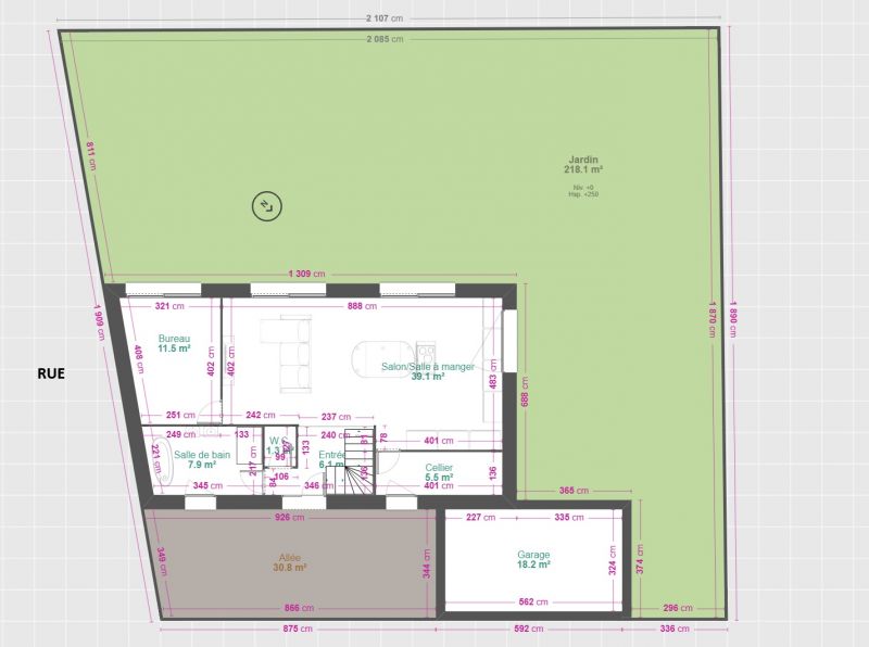

Je réfléchis à la meilleure façon d'aménager l'espace intérieur de ma future maison.
Elle a un style longère et va faire ~ 75 m2 au RDC, les combles seront aménagés par mes soins après la réception.
Je suis preneur de tous vos avis et conseils sur l'aménagement intérieur et éventuellement la position/type des fenêtres. Il s'agit de mon premier projet de construction et j'ai fait de mon mieux
Lien : https://ibb.co/5XvFQX72
Merci par avance
Dept : Bas Rhin
Lucasbl
Tu es obligé de coller la maison côté rue?
Lucasbl et mettre le garage si loin de l'entrée du terrain ?

Attention aux rayons du soleil du soir sur l'écran de la TV Happy

Lucasbl bonjour,
Votre escalier n'est certainement pas bien représenté sur votre plan ?
Le plan c'est votre projet ou l'aménagement de l'existant ?

Membre utile Env. 1000 message Cotes D'armor
C'est clair que le dessin de l'escalier n'est pas top. Et le départ juste derrière la porte d'entrée n'est vraiment pas idéal.
Pour intégrer au mieux un escalier, il faut déterminer la hauteur à franchir (de sol fini à sol fini), et la ligne de foulée, puis choisir un nombre de marche, ce qui règle le giron automatiquement.
Mais pour définir la ligne défoulée il faut savoir ce qu'on veut comme escalier, forme, largeur etc. Je pense qu'ici il y a mieux à faire effectivement.

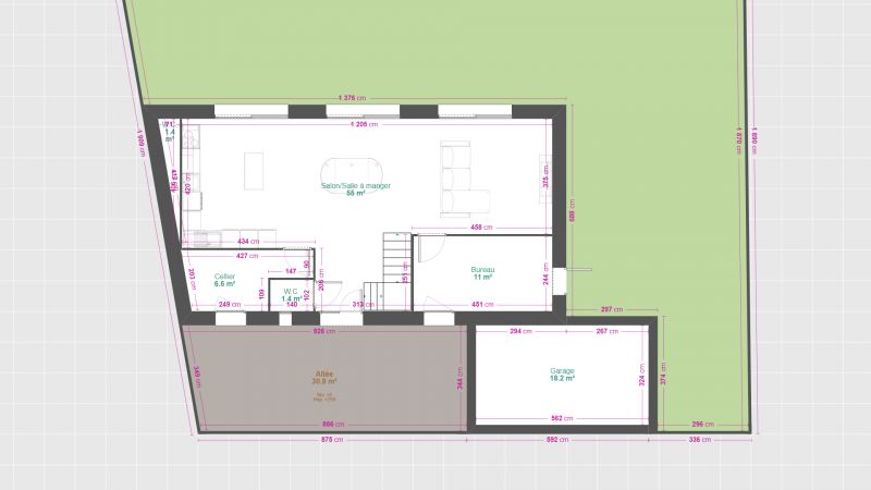

Merci pour vos retour.  Il s'agit bien d'un projet de construction de 0, aucun existant.
J'ai revu le plan du RDC en déplaçant la SdB à l'étage. Je trouve que c'est mieux mais pas parfait...
Lien : lien
L'escalier sera aménagé par un pro après réception, d'après le constructeur "ça passe".

11 hauteurs de marches pour en général monter 2.70m cela ne passe pas

Puisqu'il s'agit d'une construction nouvelle, vérifiez que les distances aux limites
sur voirie ne soient règlementées.
De type "sur la limite ou en retrait de x.xx m."
Auquel cas, cela imposerait de construire perpendiculairement à la voirie.

Env. 20 message Bas Rhin
Le PLU impose 3m minimum des limites séparatives et l’alignement sur la voirie.
Mais cela n’est pas vraiment l’objet de ma question car je considère l’implantation figée. Je recherche surtout des conseils sur l’aménagement intérieur, le cloisonnement etc.
Fsbatietudes En effet, je me rends compte que ça fait des marches de presque 30 cm! Je vais interroger le constructeur, merci.

Lucasbl
Votre annonce était un peu ambiguë on pouvait croire que c'était une rénovation.
Que voulez vous réellement au rez-de-chaussée ?
Enfin de compte c'est quoi votre plan ?
Bureau qui peut éventuellement se transformer en chambre ?
Salle de bain ? Escalier à reprendre.

Lucasbl
Tu pourrais avoir des ouvertures est sur la rue ,comme pour une cuisine par exemple et bureau/chambre/salle de bain plutôt à l'arrière du terrain.
C'est quand même utile pour les vieux jours ou en cas de pépin de santé d'avoir chambre+salle de douche au rez-de-chaussée.
