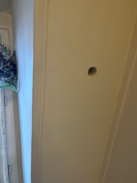

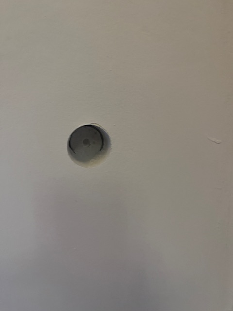

Env. 10 message Paris
C'est ps assez voyant sur la photo mais le mur dans lequel j'ai fait le trou est incliné, donc derrière c'est le toit en tuiles d'ardoise. C'est bon si je tente je percer jusqu'au bout du plâtre pour voir quelle épaisseur ça fait?
Je perce à la scie cloche pour plus facilement reboucher avec les cylindres de plâtre que je sors
Dept : Paris
Ancienneté : + de 6 mois
ça pourrais ressembler à ce qu'a Paris appelle un toit à la Mansard
Tant que vous percez dans le plâtre il ne devrait pas y voir de problème,
mais attention de ne pas découper des liteaux par exemple .
Cdt

En toute honnêteté on ne peut rien déterminer sur le plus adapté dans votre cas.
Les photos de sondage me confirment que les ouvrages d'origine sont toujours présents et entre la question de la surface, de la logistique de chantier, les coûts, le gain thermique apporté par rapport à l'existant, vous êtes typiquement le cas que je laisserai en suspens tant que je ne l'ai pas vu sur place.
Le plâtre ancien présent est une vraie perle, il semble en très bon état et pourrait être exploité pour améliorer le confort d'été. Mais peut-être pas avec une fibre de bois.
Les plafonds par contre sont à explorer précisément pour leur nature, la possibilité de laisser une lame d'air, les possibilités d'isoler etc...
Dernier point, un professionnel digne de ce nom irait regarder aussi l'extérieur du bâtiment, pour examiner si la ventilation sous-toiture est problématique, correcte ou à améliorer, sur le développé complet de la toiture (expédition dangereuse donc).
